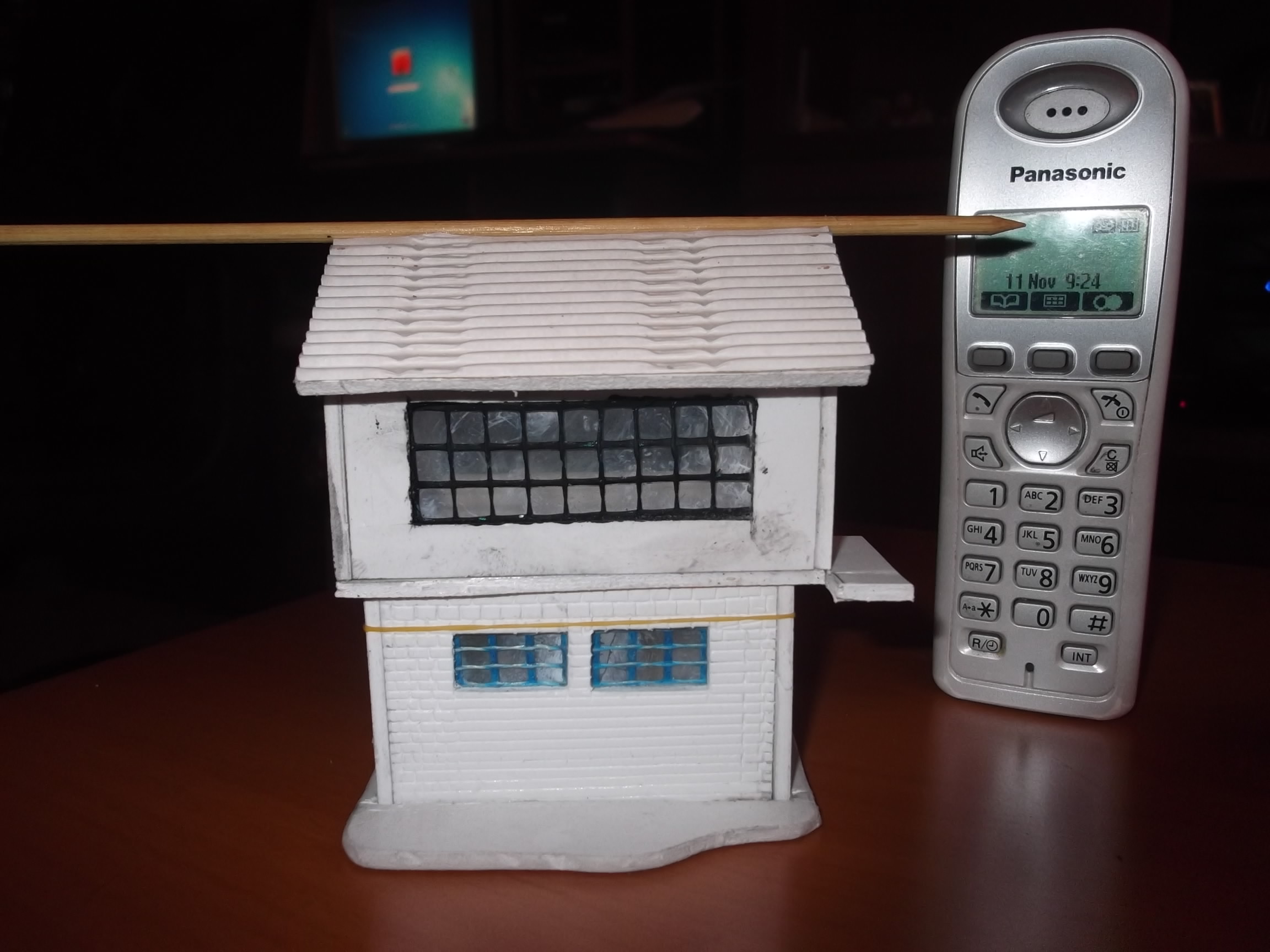

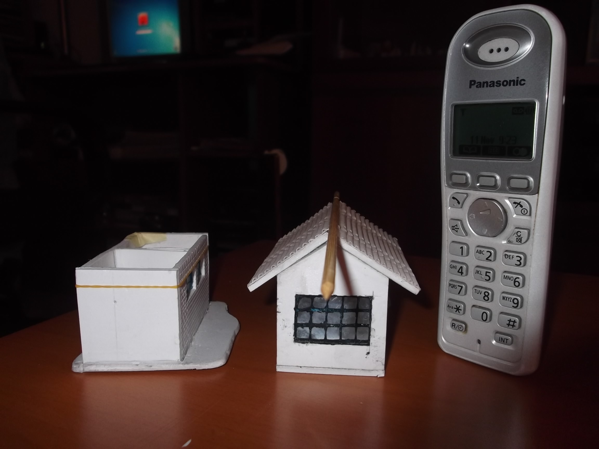

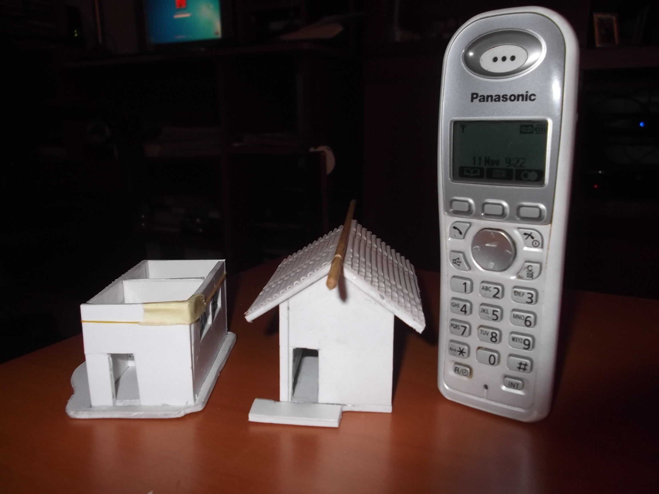

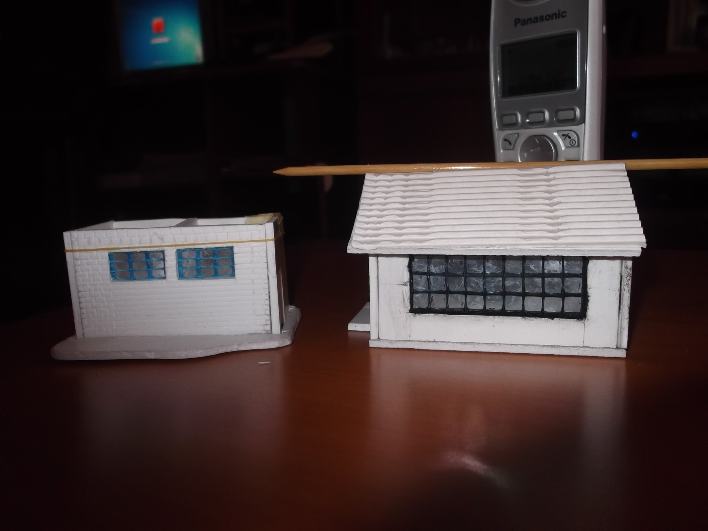

Volevo riprodurre un posto di blocco tipo quello dell'aughen
ho già realizzato il piaqno terra e il piano secondo come da foto
355,87 KB
380,33 KB
357,88 KB
441,14 KB
chiedo a voi,vedendo il caseggiato dell'aughen, volevo inserire tra i due piani delle travi di legno.
1° quanto devono essere grossi questi bastoncini e a che distanza è meglio metterli???
2° il modo più veloce per fare una scaletta esterna escludendo fotoincisioni e saldature che non sono capace
grazie in anticipo per chi mi risponderà

#2 Messaggio da massimiliano »
mi piace libero sta venendo bene il tetto hai da appiatirlo ? per quanto riguarda le travi in realta' all'incirca misura dai 30 ai 40 cm poi dipende vedi un po' come ti si presenta se lo fai in ho misurerebbero un pochino meno di 1/2 cm

#3 Messaggio da Supergolosone »
il tetto lo provato a fare con gli incarti delle briosche ma non mi piace il risultato . lo scollo e cercherò di simulare il tetto tagliando il cartoncino tanti pezzi di misura 3x4 mm
per le travi provo con dei bastoncini di legno che misurano 3x3

#4 Messaggio da massimiliano »
dalla foto libero non si vede bene il tetto pero' sembrerebbe fatto a piastre , le travi se le fai di 40 cm in scala risulterebbero mm4,5 magari di 3mm sono piccole pero' se ti contenta l'occhio e le proporzioni tornano puo' andare bene

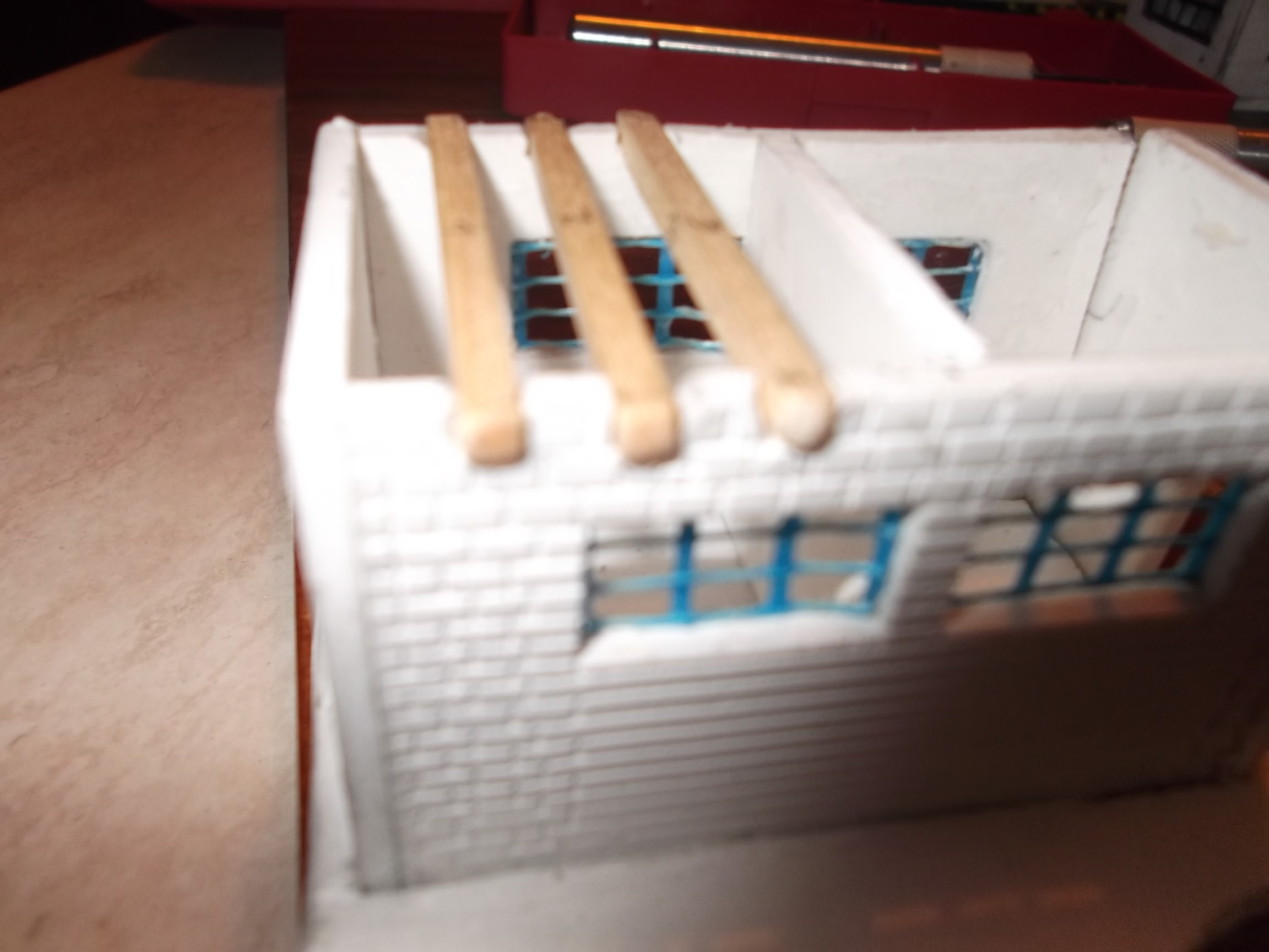

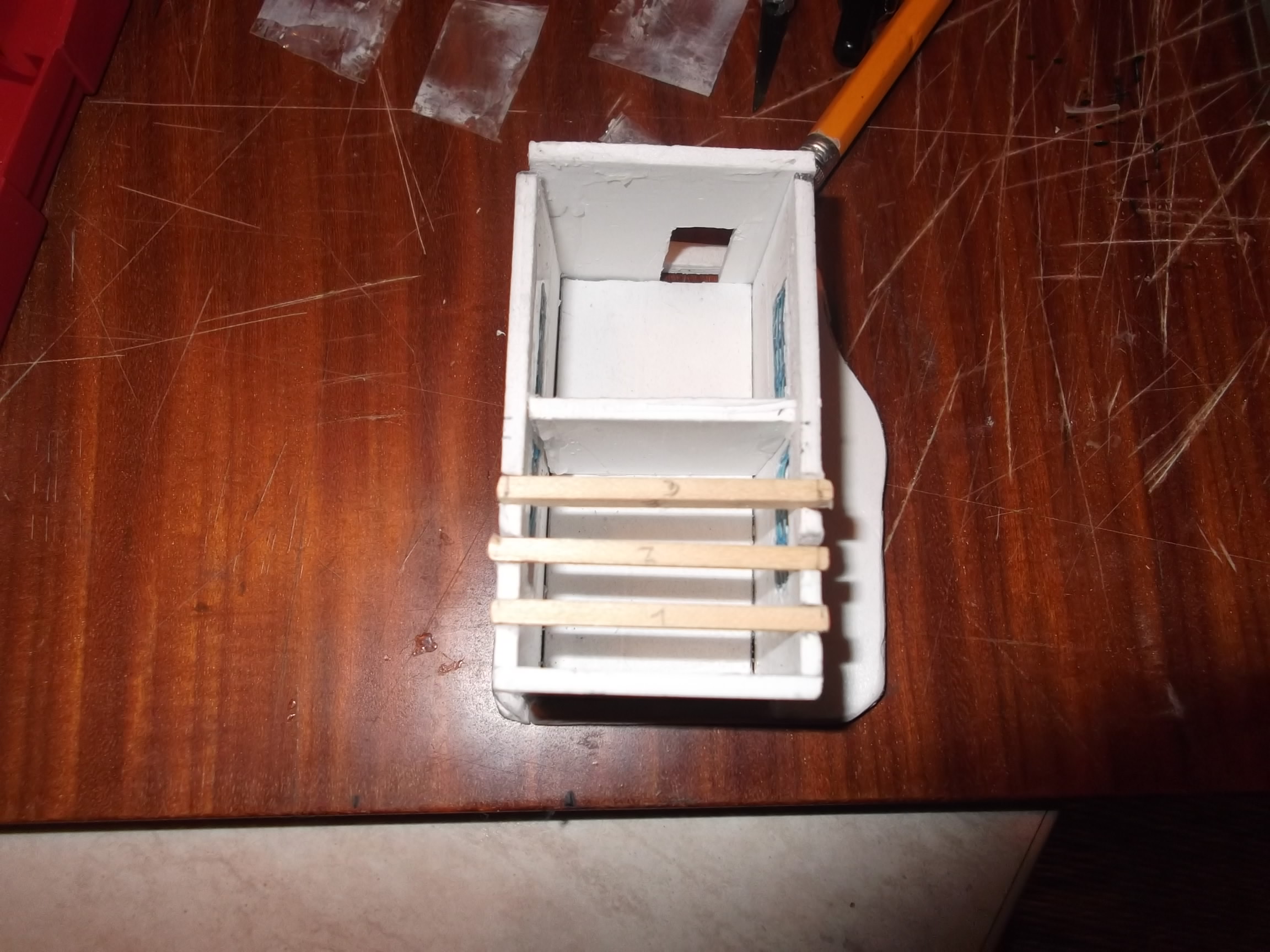

ho iniziato a farlo gaurda te stesso

#6 Messaggio da massimiliano »
quelli sono quelli di 3x 3 immagino e mi sembrano proporsionati ora li dovrai scolpire ?

cosa intendi per scolpire??? al massimo ci passo il drimel :grin:

adesso vediamo se indovinate con cosa ho fatto gli infissi delle finestre quelle blu e nere che si vedono nelle foto.

#11 Messaggio da sergio giordano »
non saprei...sembrerebbe una rete in plastica...non so...filo di plastica?

#12 Messaggio da Supergolosone »
rete per intonaci
per collocarla per il meglio gli ho passato una pennellata di vinavil e acqua e poi si può colorare

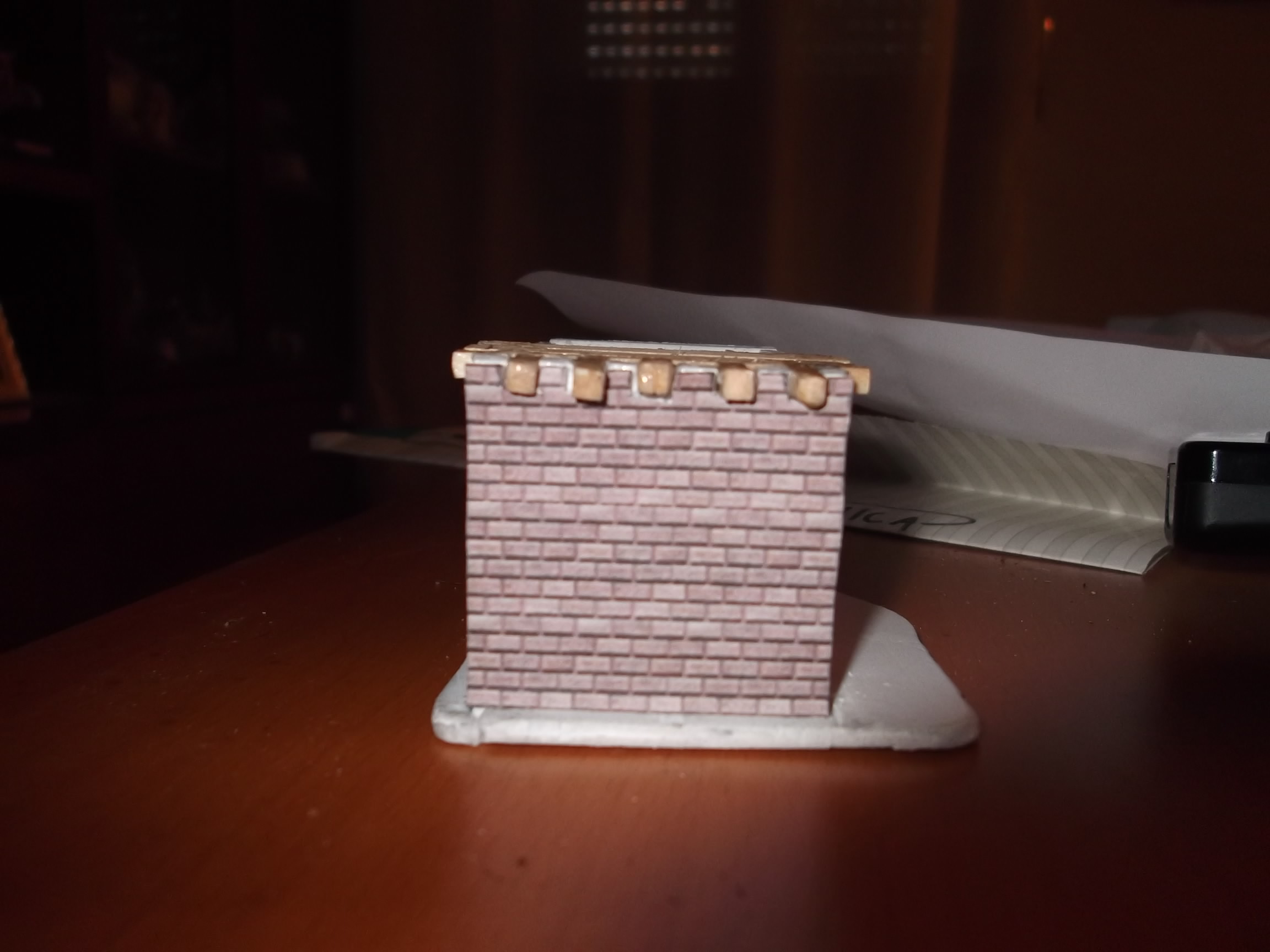

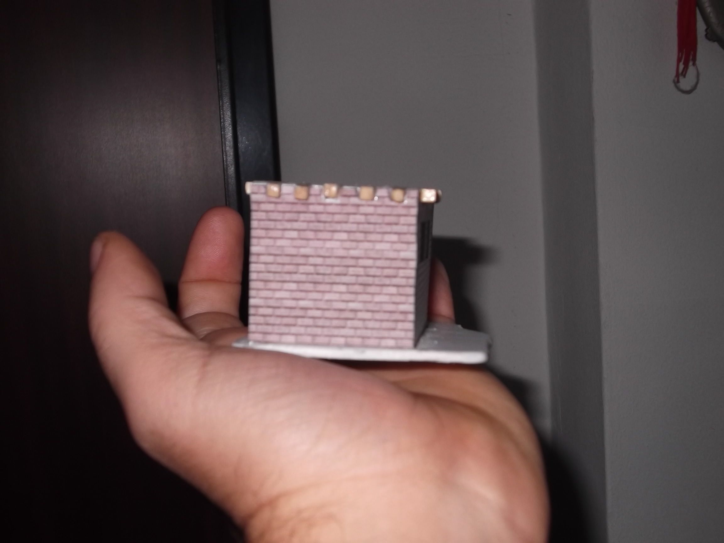

volevo chiedervi un consiglio da esperti
ho stampato con la stampante a getto di inchiostro una porzione di muro a mattoni a vista per vedere come veniva anzichè solcarlo con la penna d'acciaio e a prima vista per me non è niente male, ma gli esperti siete Voi.

Re: Posto di blocco in H0
#15 Messaggio da Marshall61 »
:cool: ....molto bene Libero, stai facendo un ottimo lavoro, belle intuizioni e soluzioni semplici, di semplice realizzazione e di siciuro effetto, complimenti vivissimi e continua così.... :wink: :cool:

#16 Messaggio da Egidio »
Fino ad ora Libero stai facendo un otttimo lavoro. Vai avanti cosi' per la tua strada seguendo anche il tuo buo gusto
e le tue personali sensazioni. In questo hobby bisogna sempre osare e non aver paura anche di sbagliare. Solo
così si forma la ns. esperienza. Comunque complimenti ! :cool: :cool: Saluti. Egidio.

#17 Messaggio da Supergolosone »
grazie Marshall61 e Egidio.
<div align="center" id="quote2"><table class="quote"><tr><td class="quotetd"></td></tr><tr><td class="quotetd2"><span class="quotetext">In questo hobby bisogna sempre osare e non aver paura anche di sbagliare. Solo
così si forma la ns. esperienza.[/quote]
A volte mi viene di buttare via il lavoro svolto, ma poi ragionando sulla strada più semplice da percorrere sistemo sempre con qlcosa di diverso.
esempio pratico ho comprato la penna d'acciaio per fare le mattonelle ma con le misure di 2mm x 5mm è un lavoro veramente da certosino e allora dopo aver iniziato a farle cosa faccio butto via tutto ???
ma va con una bella textura e incollato bene bene forse è di più impatto.
a pensare che queste texture in fiera costano un botto.

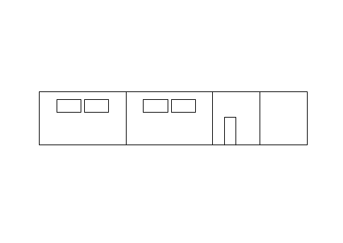

#18 Messaggio da Supergolosone »
ho fatto vedere a dei miei amici reali le pareti e li ho messi a una scelta .
meglio la textura oppure la solcatura con la penna d'acciaio???
scelta ovvia la solcatura ma il problema con le pareti assemblate non sono riuscito a fare forza e ho spaccato tutto :cool: :cool:
di solito quando rifai un lavoro esce meglio di prima e mi sono messo di santa pazienza e ho rifatto tutto però come fate voi ( disegno con progetto poi costruzione del caseggiato).
836 Bytes
preso una lastra di forex misurante 240x46 cm sp 3mm ho disegnato il tutto e poi con la penna d'acciaio ho fatto la segnatura orizzontale ogni 5mm verticale ogni 2mm.
Con un cutter ho tagliato le varie pareti 2 pz 75x40 e 2 pz 46x40
ho preso le misure delle finestrelle 11x21 e la porta 24x10
il risultato è questo
adesso dovrei ritagliare nella parte alta dei riquadri 3x3 per incastrarle nella trave a vista che ho già provveduto a incollare nella parte del 1° piano
come posso fare per avere un incastro perfetto??

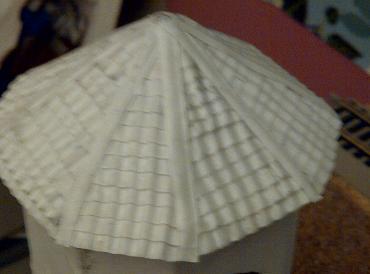

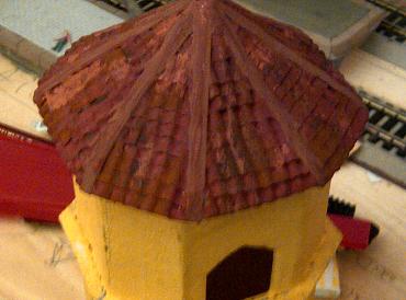

#20 Messaggio da eddy john »
Ciao Supergolosone, mi sembra un ottimo lavoro fino ad oggi!
Per il tetto secondo me devi fare prima una riflessione: in che luogo è ambientato questo posto di blocco?
Lo chiedo poichè il modello Auaghen ha il tetto con riproduzione di lastre di ardesia, materiale non propriamente diffusissimo in Italia ad esempio. Se il tuo intento è replicare questo tipo di tetto, il consiglio è acquistare una lastra di tetto sempre della Auaghen, 3€ e passa la paura.
Se invece vuoi realizzare il classico tetto con i coppi, va benissimo anche il cartoncino delle merendine (io uso l'interno dei cartoni della pizza) però devi tagliarlo a strisce di 5mm ca perpendicolari al verso dell'ondulatura, e poi incollarle una sopra l'altra creando lo scalino "effetto coppo".
L'effetto è così:
