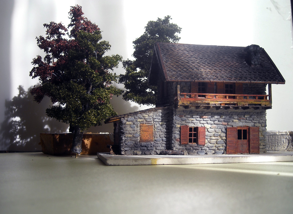

...è un'ottima idea Claudio, però bistogna poi tagliarlo a lastre sottili, non credo che si possa al di sotto dei 3 mm., e per fare questo con una precisione anche solo approssimata ci vuole un archetto a caldo, del tipo di quelli che si usano per tagliare il polistirolo. Io non ho problemi ho quello che normalmente taglio le ali per gli aeromodelli....ma non so in quanti lo possano avere....
Alla descrizione che hai già dato tu, aggiungo che prettamente viene utilizzato nel campo nautico in quanto è ignifugo ed autoestinguente.
Jerry è materiale fantastico io ho realizzato la baita per il mio modulo ed è venuta molto bene:
282,93 KB
riproduce perfettamente le pietre e si scolpisce anche solo con la punta di una matita.... :wink: :grin:
