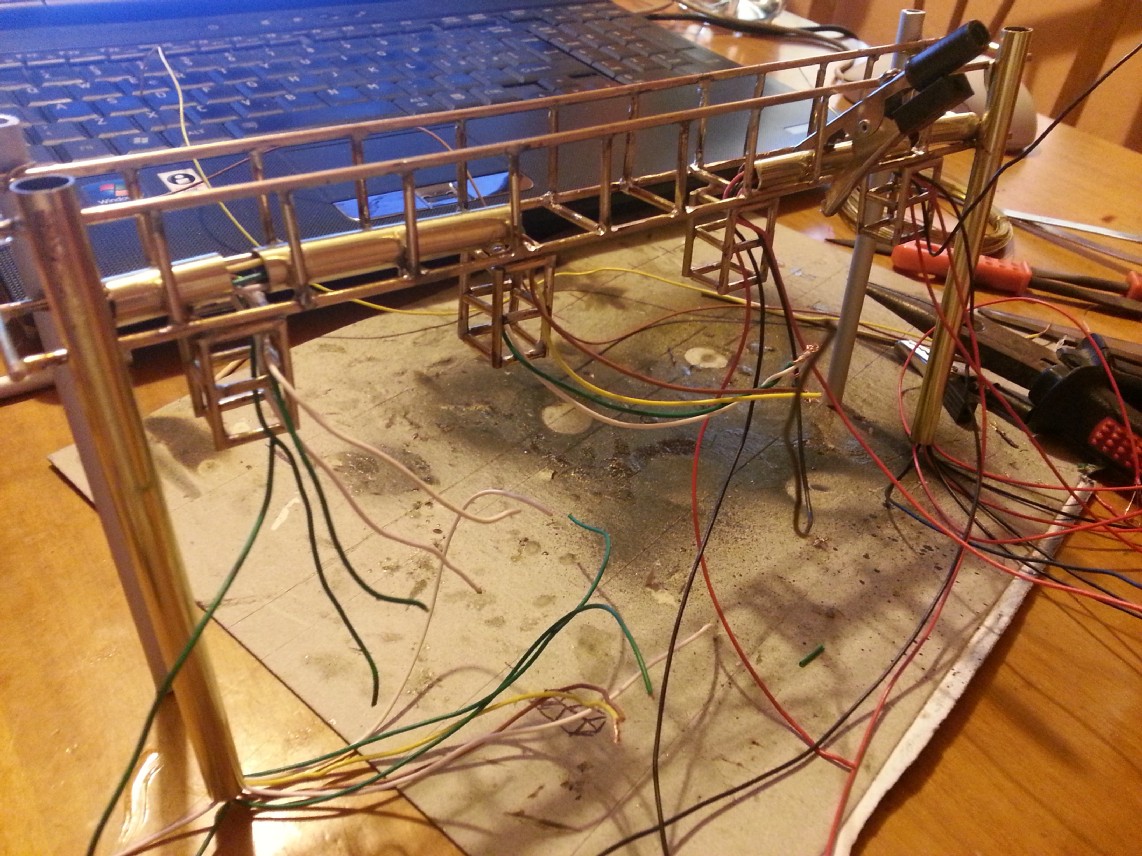

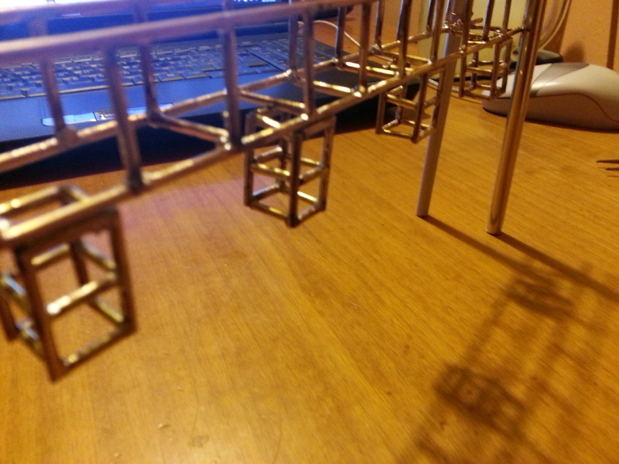

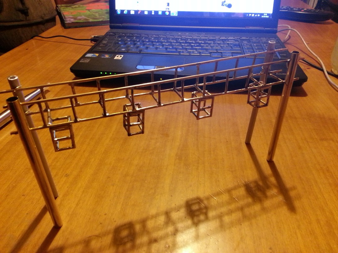

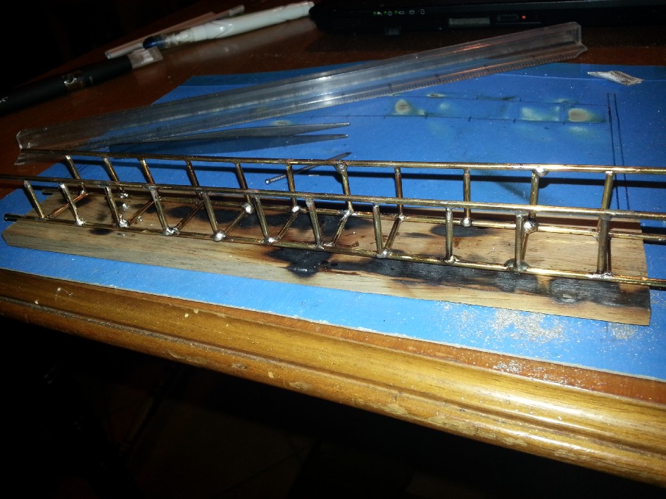

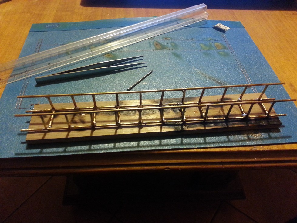

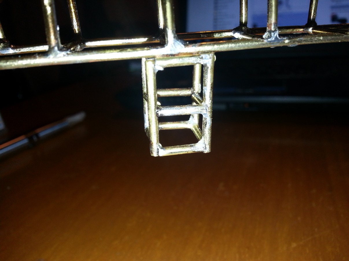

posto alcune foto del mio primo semaforo a portale a 4 vele...purtroppo non ho trovato, qui dalle mie parti, nessun fornitore che avesse sbarre di ottone o rame da 1mm a sezione quadra...così stò lavorando con ottone da 2mm a sezione tonda...ma...speruma en bin!! (speriamo in bene) heheheeh
192,35 KB
283,56 KB
165,18 KB
queste immagini ritraggono il travone dove si attaccano i semafori..

Bravo Sergio, mi sembra un lavoro molto preciso, la cadenza dei montanti é regolare e sono bene in squadra con quelli orizzontali.
E' un peccato che tu non abbia trovato le barre da 1 mm. perché sarebbe risultato ancora più realistico.
Anche le saldature sono ben fatte, solo alcune un po' abbondanti di stagno, ma puoi provare a dare qualche colpo di limetta e ridimensionarle.
Un lavoro che promette molto bene e ti seguirò con piacere e interesse.

grazie amici...è vero Giuseppe...sono alle prime armi con la saldatura e ho sempre paura che non tenga! hahahah oggi ci do giù di lima!! appena posso metto altre foto...grazie a tutti per l'incoraggiamento!!! :smile: :smile: :smile:
Messaggi: 7740
Re: Semafori a portale... ci provo...
Una saldatura ben fatta con stagno bello liquido, tiene molto anche con pochissimo stagno, e poi un segnale non é un rotabile e non ha sollecitazioni.
Comunque, non si direbbe assolutamente che, con la saldatura, sei all'inizio, io facevo molto, ma molto peggio. :grin:
Ti ho consigliato di limarne (solo alcune) perché é tanto bello che migliorerebbe, ma puoi anche lasciarlo così, e poi, guarda che in giro si vedono saldature decisamente più grossolane delle tue.

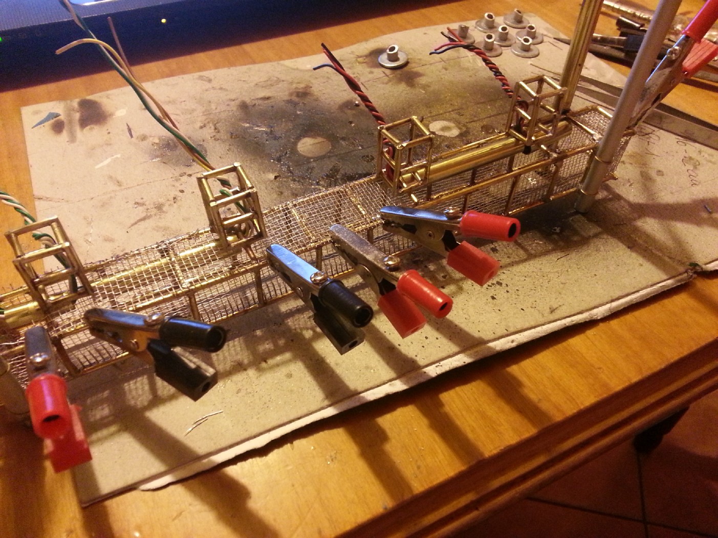

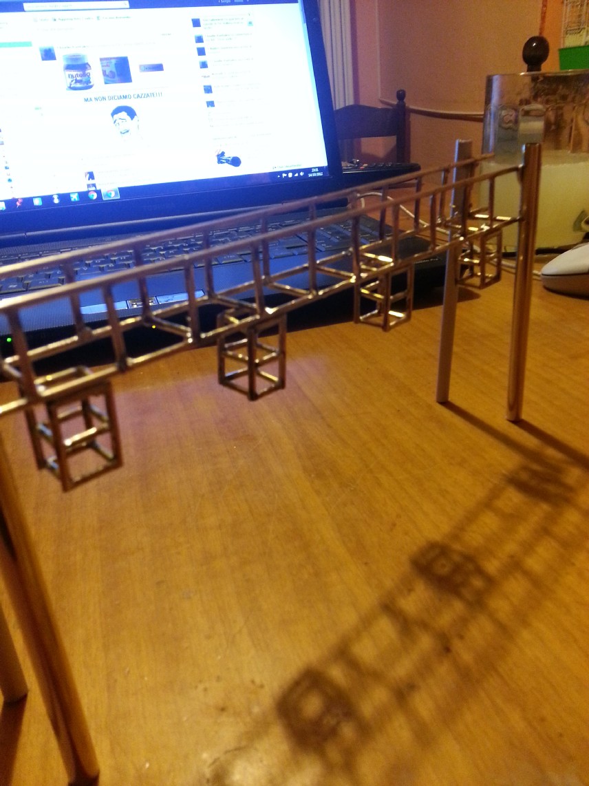

aggiungo alcune foto con la posa delle gabbie per i semafori..
186,65 KB
203,74 KB
226,92 KB
141,67 KB
ciao!!! :grin: :grin: :grin:

Bene, vedo che procedi spedito e che hai lavorato di lima.
Ora vanno benissimo. :grin:

hahahha visto? hahaha sono un allievo che ascolta!! ciao Beppe...buonanotte e buona settimana!! :smile: :smile: :smile:

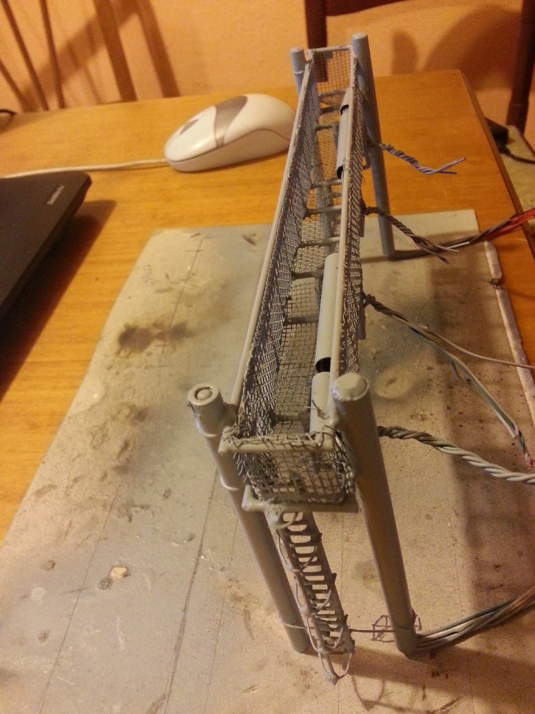

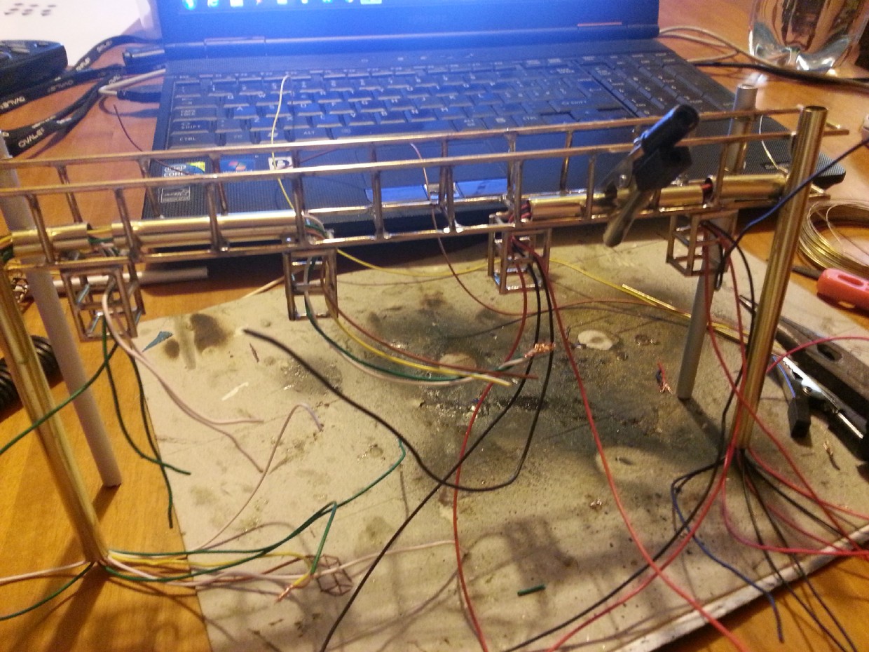

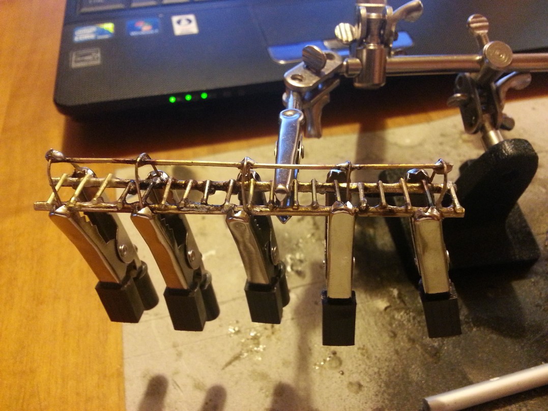

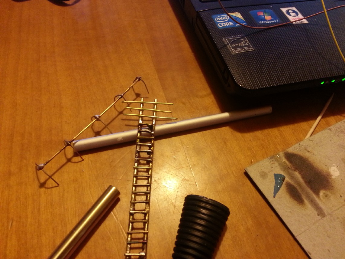

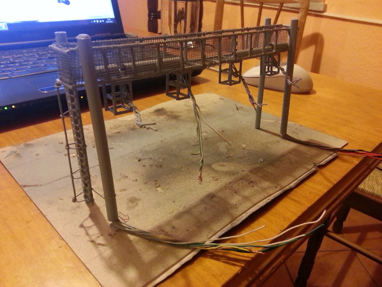

ancora alcune immagini delle fasi di lavorazione...
installazione dell'impianto elettrico
300,73 KB
288,3 KB

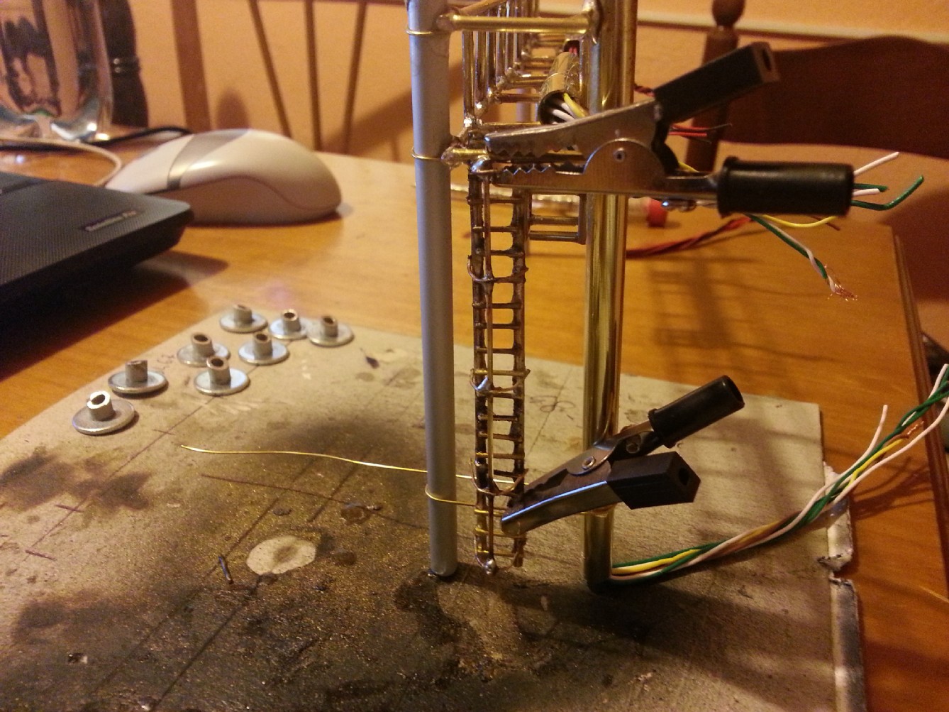

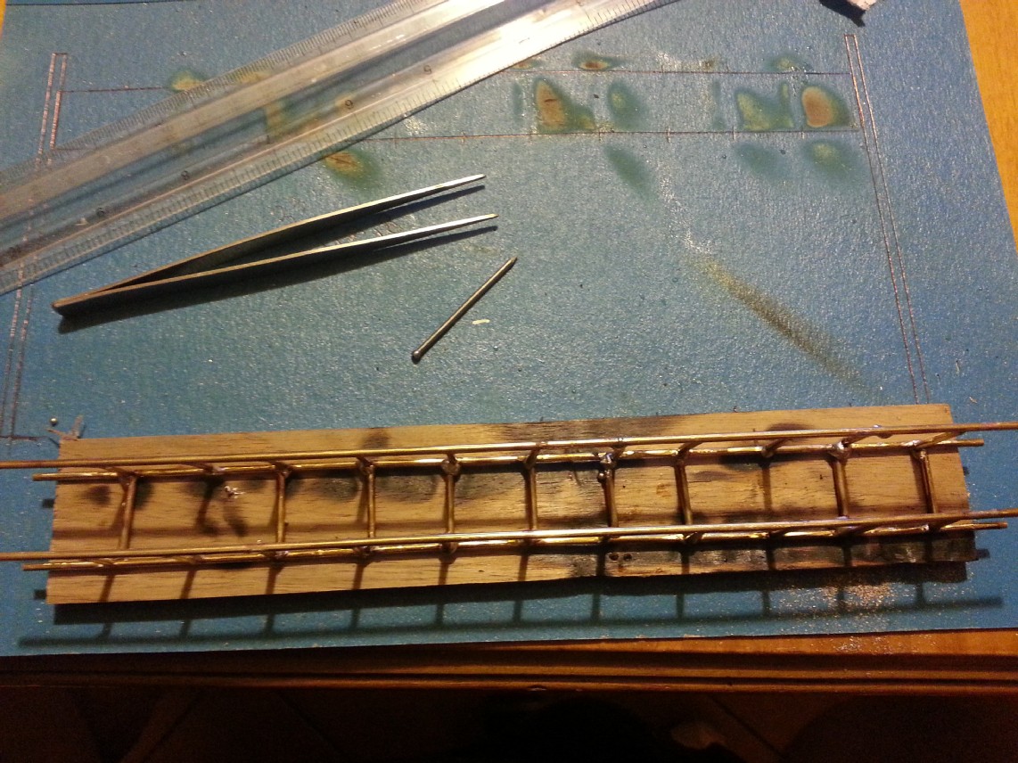

la scaletta
210,4 KB
194,19 KB
312,77 KB

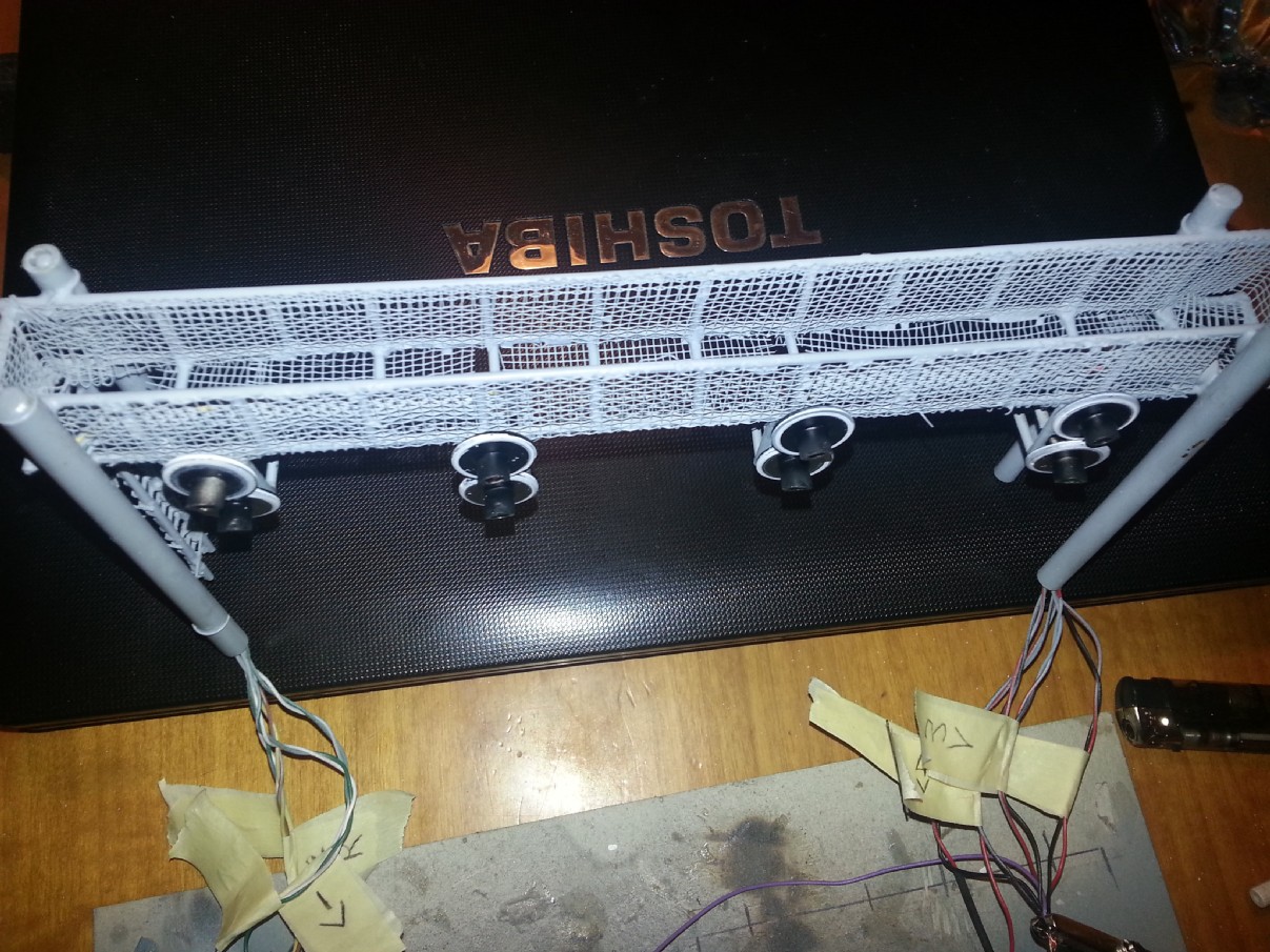

la posa della rete di protezione
396,93 KB
sergio giordano
Messaggi: 1340
Nome: sergio
Città: Carrù
#12 Messaggio da sergio giordano »
e ancora la verniciatura...
283,42 KB
308,21 KB

caspita Sergio, è davvero bellissimo :grin: :grin: :grin:

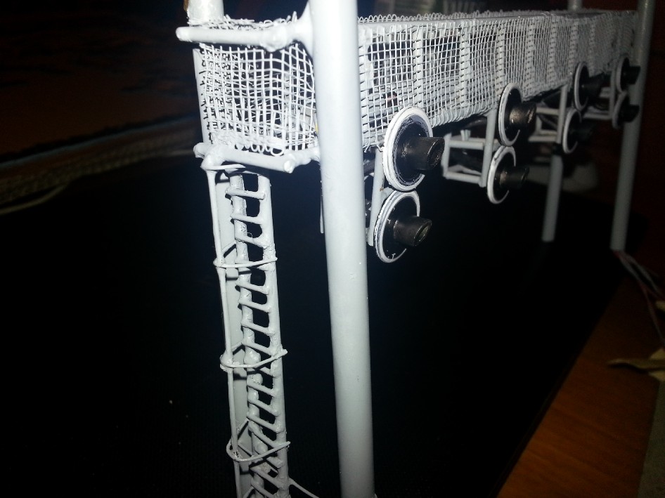

mi piace molto la scaletta :smile: cosa hai usato per la griglia?
ciao, Alessandro
sergio giordano
Messaggi: 1340
Nome: sergio
Città: Carrù
#14 Messaggio da sergio giordano »
ciao Alex...per la griglia ho usato una rete metallica per zanzariere da 1x1...purtroppo ci sono ancora troppe imperfezioni...cercherò di migliorare con il prossimo! hehehehe.... :smile: :smile: :smile:

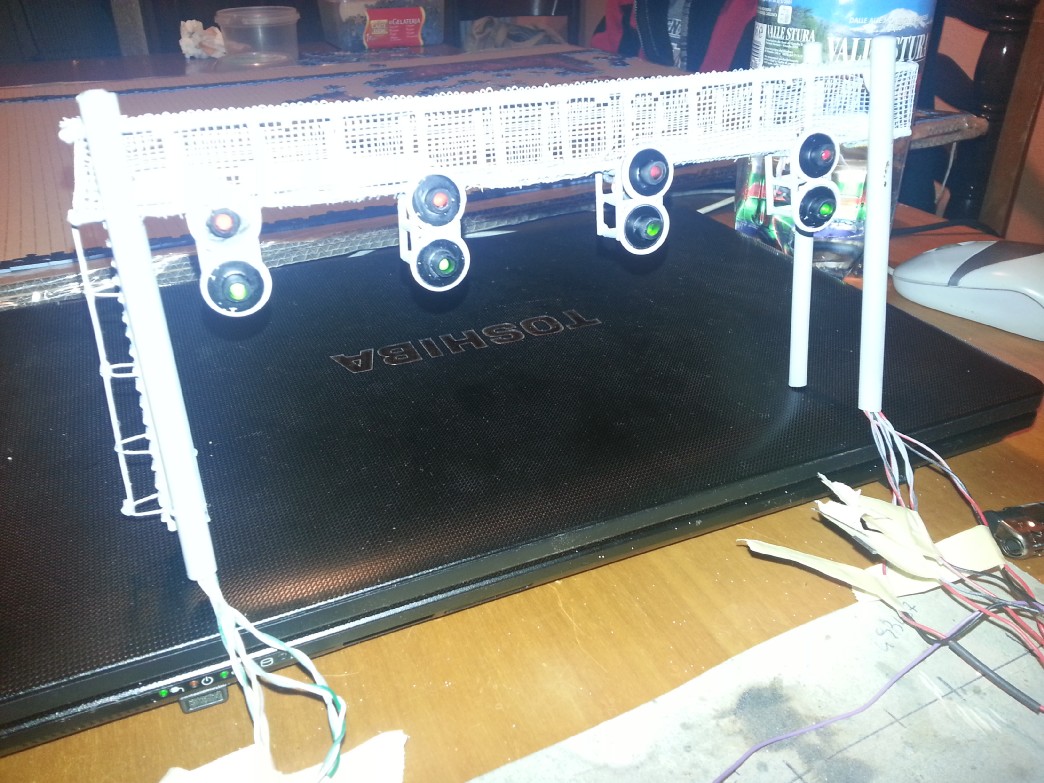

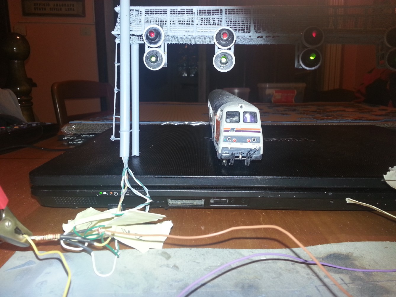

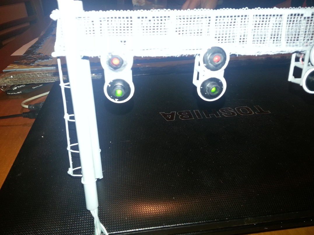

ecco le ultime foto del portale finito...
217,12 KB
183,9 KB
111,15 KB
303,95 KB
254,26 KB
grazie 1000 a tutti per l'incoraggiamento!!! :cool: :cool: :cool:
