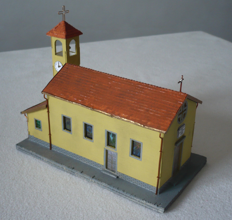

come accennato nella presentazione nell'attesa di realizzare il mio nuovo plastico mi sono accinto a realizzare alcuni edifici che voglio sottoporre al vostro giudizio.
Come Federico anch'io ho scaricato dal sito di Trenoincasa vari disegni e tra questi quelli relativi alla chiesa che ho usato come base di partenza.

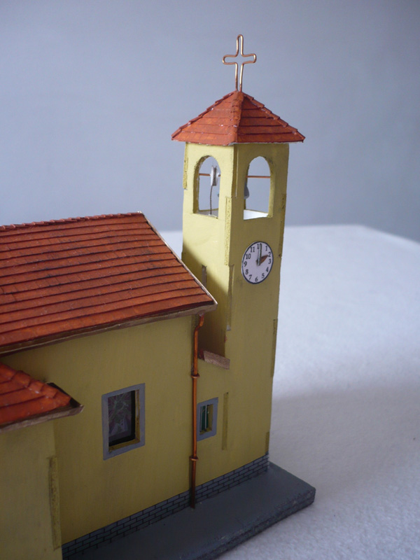

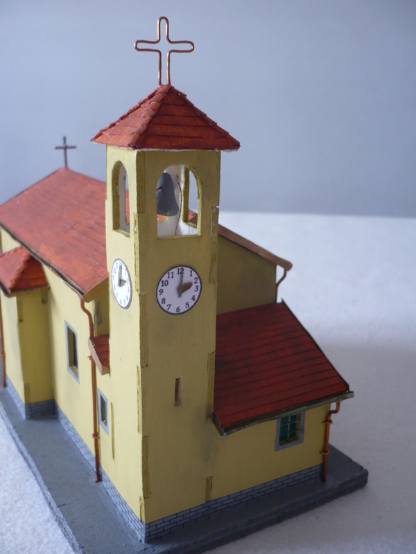

Questa è stata da me realizzata in questo modo:

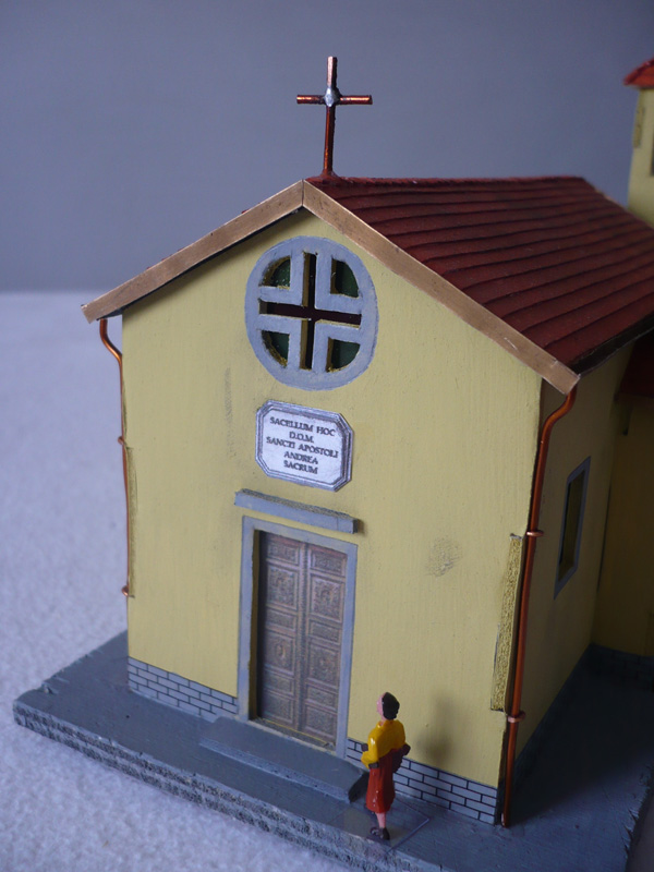

- pareti e campanile in carton-plume da 2mm facile da tagliare con un cutter,
- tetto con biglietti da visita ritagliati per farne le tegole,
- bordi tetto e grondaie con foglio di ottone da 0,3mm,
- pluviali e croci con filo di rame smaltato di diverso diametro,
- le porte, la scritta sopra l'ingresso e gli orologi con cartoncino su cui ho stampato i vari motivi,
- le finestre sono state realizzate da mia moglie applicando a dei fogli di acetato dei retini colorati ritagliati in modo da ricreare scene religiose o quantomeno attinenti (per rendere il suo lavoraccio apprezzabile ho inserito all'interno un Led in modo da renderle visibili anche al buio).
Una curiosità, poichè la chiesetta è dedicata a Sant'Andrea (nome del figlio piccolo che ha realizzato la campana in das), la figlia più grande (Francesca) ha voluto che bloccassi le lancette degli orologi sulla sua ora di nascita.
Questo è ciò che ho ottenuto.

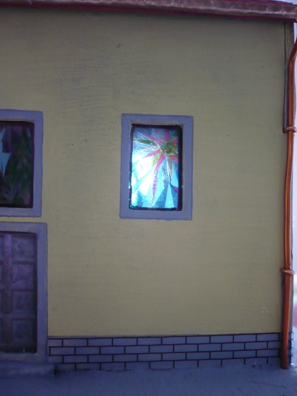

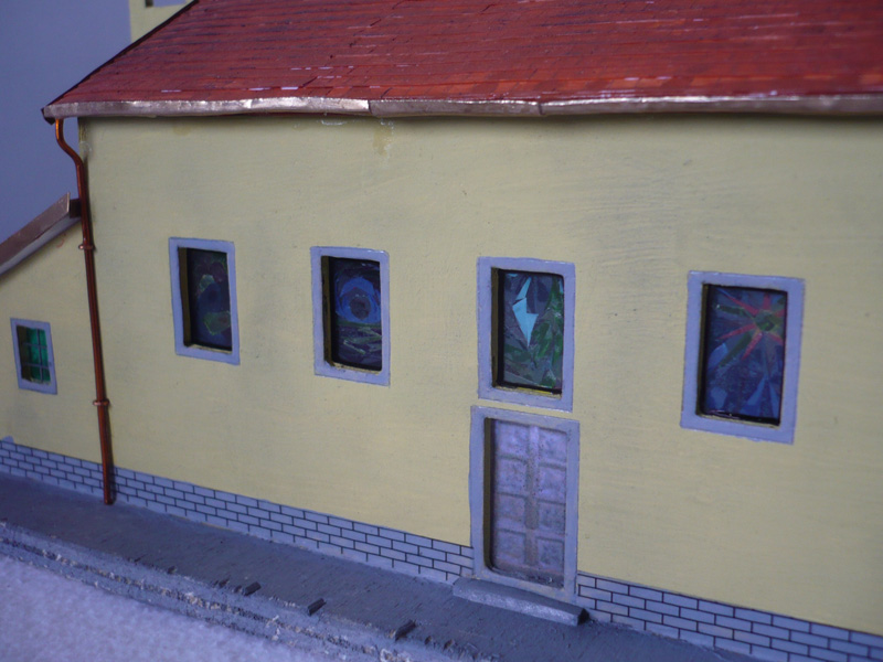

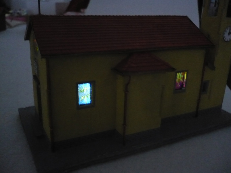

Qui una veduta delle finestre che come ci tiene a dire mia moglie sono a vetro cattedrale
159,02 KB
Il particolare di una finestra
129,74 KB

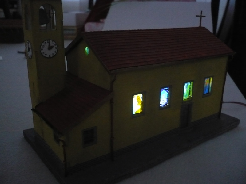

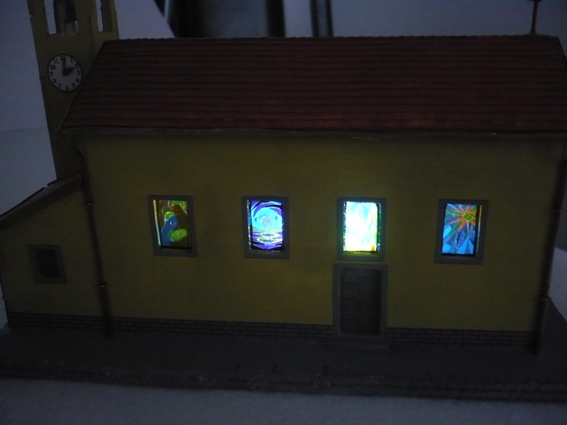

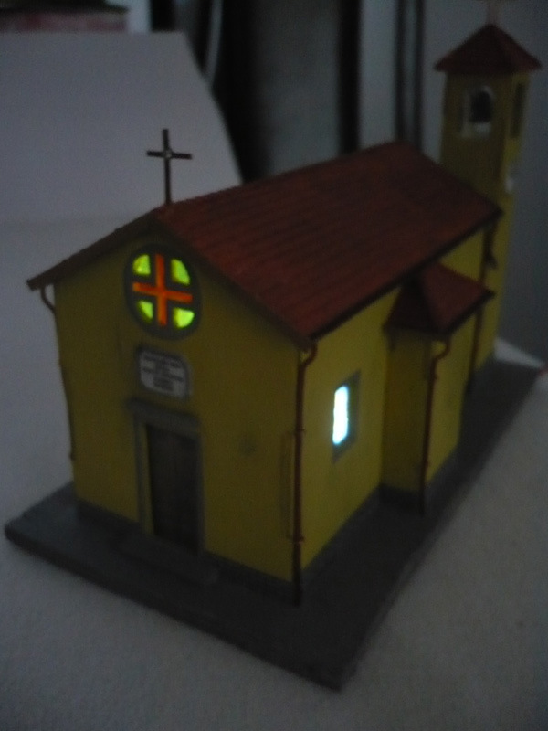

Viste notturne
96,43 KB
89,47 KB
100,1 KB
97,8 KB
Attendo fiducioso i vostri commenti da esperti.

bellissimo lavoro...una sola cosa che può servirti per il futuro....cerca di stuccare le giunteure tra un pezzo e l'altro in modo che non si vedano le giunture....bel lavoro!!!

Come già detto da Federico, con un po' di stucco potevi mascherare gli incastri delle pareti :wink:

... volendo fare il "contachiodi", le croci sembrano un pò grandi come diametro di materiale e di costruzione, come i pluviali, ed il tetto non sono definite le tegole; applicando del gesso acrilico o dello stucco potevi imitare l'intonaco e nascondere così le giunture, come ha suggerito Federico....comunque il risultato è del tutto positivo!!! Complimenti :cool: :cool:

Davvero molto bella , modificata la croce e stuccati gli angoli , il modello

Alcune domande per Marshall61 e Andrew245:
i ritocchi da apportare alla croce si riferiscono a quella sull'ingresso, a quella del campanile o ad entrambe?
sono riferiti alle dimensioni o al fatto che sono un po' troppo semplici ed imperfette?
Ciao da Maurizio
Maurizio Baggi
Re: Autocostruzione chiesa
#16 Messaggio da Marshall61 »
Ciao Maurizio, mi riferisco ad entrambe....ad occhio per quella sull'ingresso hai usato del filo o forse più un tubetto di rame da 2 mm. di diametro e la saldatura è troppo visibile, mentre per quella sul campanile pur essendo una realizzazione pregevole, nè perde il merito per la troppa distanza fra i due fili di ottone e, sempre a mio giudizio è troppo spesso il filo da 1,5 mm. (credo) di spessore.
Per la croce sull'ingresso userei del filo di acciaio armonico da 1 mm. ed in luogo della saldatura userei un paio di goccie di cianacrilato (Attack), mentre per quella sul campanile userei del filo di ferro rivestito (quello usato per le legature delle piante) che si trova anche da 0,6 mm.; in luogo di quest'ultimo potresti utilizzare del filo di rame telefonico che è privo di treccia ad anima piena ed il diametro dovrebbe essere lo stesso se non inferiore.... :wink: :grin:
