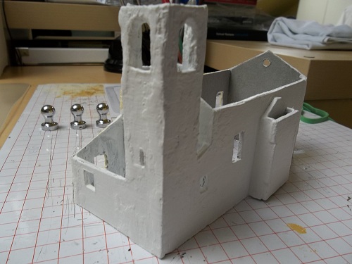

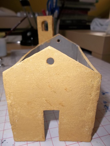

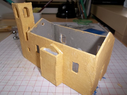

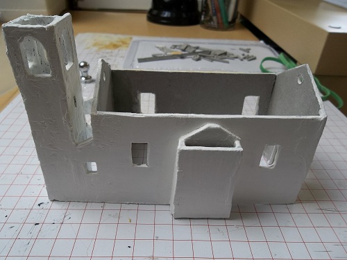

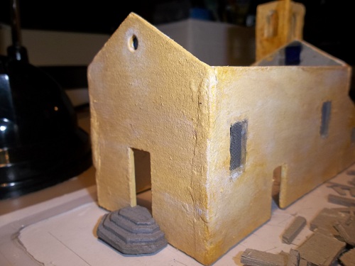

Ciao a tutti
Visto che i lavori per il plastico sono ancora in alto mare (sto ancora progettando, ogni giorno mi viene in mente un'idea nuova), voglio costruire un po' di quella che sarà la scenografia.
La chiesa è una delle tante cose che mancano tra i miei edifici, dunque, una volta scaricato, stampato e tracopiato il progetto (http://win.trenoincasa.it/comefare/Come ... Chiesa.pdf) su cartone da 2mm ho iniziato a tagliare le varie parti ed ad assemblarle.
Questo è il risultato che ho ottenuto

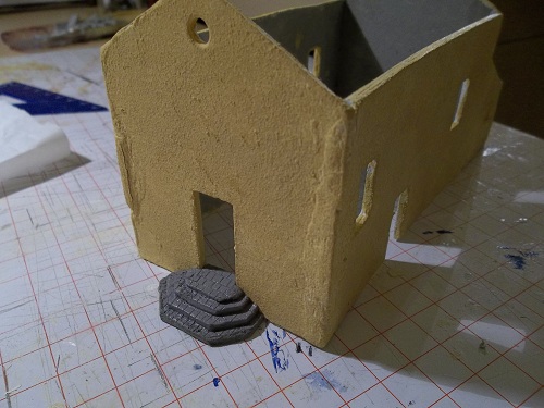

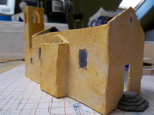

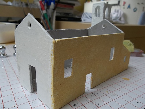

Sul cartoncino ho dato un fondo di gesso e poi ho stuccato un po' gli angoli ove necessario
poi ho dato una prima mano di colore (giallo ocra schiarito, molto schiarito)
ed infine sempre con lo stesso cartoncino limato, ho provato a fare una scalinata (deve ancora essere incollata e colorata...)
Seguiranno aggiornamenti (spero entro stasera di poter ultimare la scalinata, fare i portoni, incollare le vetrate con le relative grate ed infine ricolorare invecchiare )
Che ne pensate?

Ciao Federico, mi sembra tu abbia fatto un ottimo lavoro, complimenti vivissimi :cool: , se mi permetti un'osservazione io avrei optato in luogo del gesso dell'intonaco a rasare, sarebbe stato più semplice da "tirare" e non si scheggia durante l'eventuale picchettatura per rendere un pò vissuto l'intonaco....voleva essere solamente un consiglio ma comunque va bene così BRAVO! :wink:

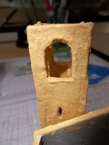

che bel lavoro!!!potremmo mai avere foto del costruendo plastico??
ps: a differenza della critica di carlo, secondo me dovevi passare della carta vetrata leggera su l'edificio..
Federico

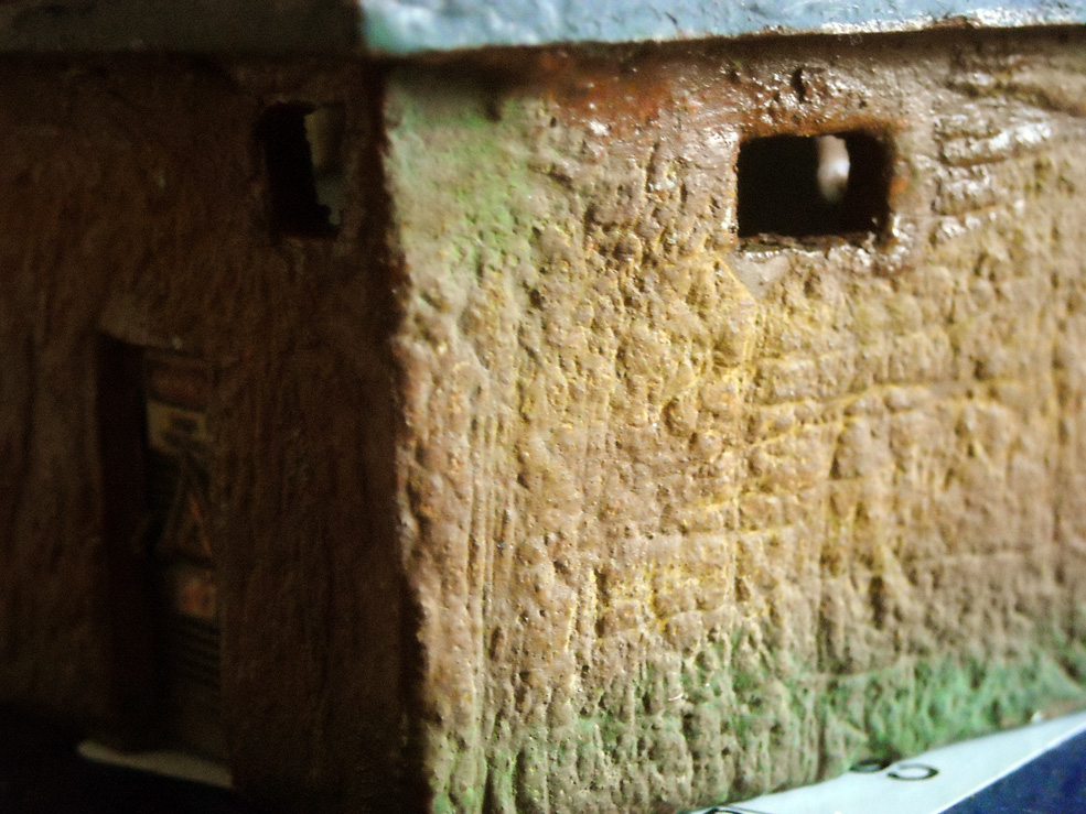

Grazie!
Per quanto concerne il plastico per adesso è solo sulla carta, anzi, non esattamente, sto iniziando il piano inferiore, quindi per adesso è un anello di binari; però volentieri, appena ho un po' di tempo posto il progetto!
Comunque solo nelle foto si nota così tanto l'effetto "picchiettatura", a vederla dal vivo, sembra molto più reale così!

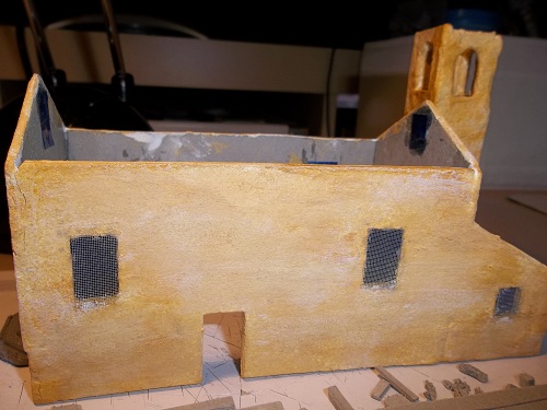

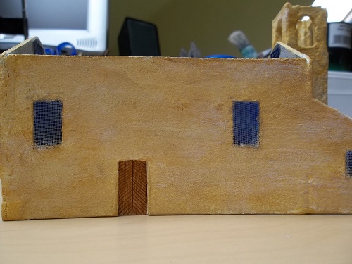

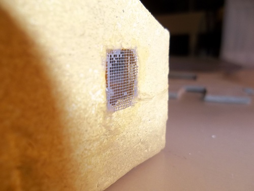

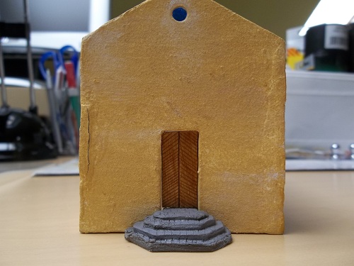

Scusate il ritardo nel postare le foto... ma eccole

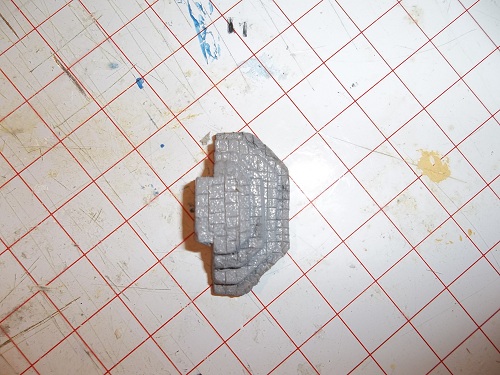

La scala incisa e colorata con del grigio spray
Ecco le grate fatte col tulle per bomboniere, mentre le vetrate sono dei pezzi di plastica sottile trasparente colorata con del colore blu per vetri
Nelle foto successive si può notare l'utilizzo della tecnica dry brush (pennello a secco) nonostante sia la prima volta che la sperimento, mi sembra che abbia ottenuto un buon risultato!

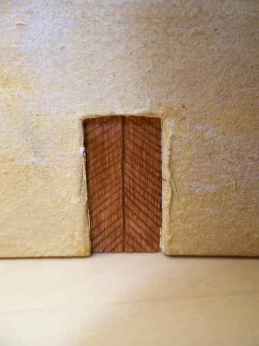

ed infine i portoni, ottenuti incidendo del legno e poi passandoci una mano di impregnante
Adesso manca il tetto e poi.... bho... qualsiasi altra cosa mi venga in mente
Federico

Bravo Federico, la scalinata è venuta proprio bene sia come incisione che colorazione; per conferirgli più tridimensionalità alle pietre usa un pò di bianco con la tecnica del pennello a secco su ognuna di esse, avendo cura di non entrare nelle fughe, otterrai così anche un effetto di usura da calpestio.
Ottima l'idea del tulle per imitare le grate potresti, se già non l'hai previsto, mettere una cornice alle finestre sia per nascondere il tulle che per dare più rilievo alle finestre stesse e pratica delle piccole colature di color grigio scuro o nero nella parte inferiore delle finestre ed a fianco dell'apertura delle finestre. A questo scopo puoi usare della polvere di grafite ottenendola da una matita grattata su della carta vetro e applicata con il pennello asciutto, per sfumarla una volta applicata, è sufficiente inumidire leggermente la punta del pennello e passarlo sulla polvere applicata in senso verticale ai fianchi e orizzontale sotto la finestra.
Ottimo effetto il portone in legno, anche in questo caso vale il discorso delle finestre, se hai una spazzola fine con le setole di ferro potresti picchettare l'intonaco per simulare l'effetto del tempo e le piccole scrostature, mi raccomando di agire con molta cautela, altrimenti rischi di togliere troppo intonaco.

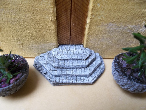

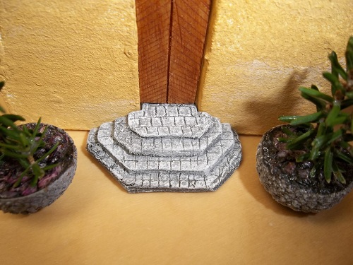

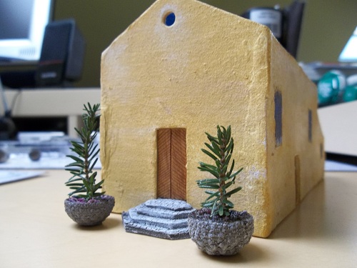

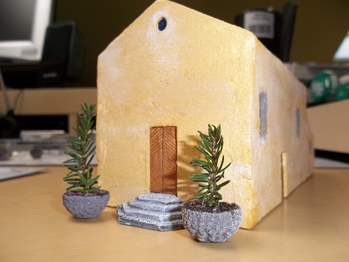

Come annunciato, ecco le foto!
L'ho immersa nella tempera nera diluita con molta acqua... in pratica ho immerso la scalinata nell'acqua sporca
Così facendo il colore è rimasto nelle fughe mettendole in risalto.
Dopo che si è asciugata la scalinata le ho dato un tocco di realtà secondo me... ho dato la solita passata di bianco col dry brush
ImmagineImmagine

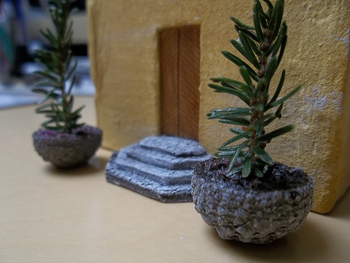

Inoltre ho inserito i due vasi fatti col "metodo Andrew245".
Una volta colorati sempre col grigio spray, ho dato una passata di bianco col pennello a secco
Ecco il risultato che ve ne pare?
ImmagineImmagine
ImmagineImmagine
Che ne pensate?
Già su TiC, Andrew, mi ha consigliato di limare un po' i vasi... effettivamente sono un po' grandi, affiancherò un personaggio e vi faccio sapere, però i personaggi che posseggo sono in 1:100
Federico

...bellissima la scalinata Federico!!! Effettivamente le fioriere sembrano più che grandi alte, prova ad affiancare un personaggio come dici e vedi l'effetto che fà, al limite le puoi sempre abbassare o rifare....l'idea però mi pare ottima.....complimenti vivissimi ed anche ad Andrea per gli spunti che ci offre sempre! :wink: :grin:
