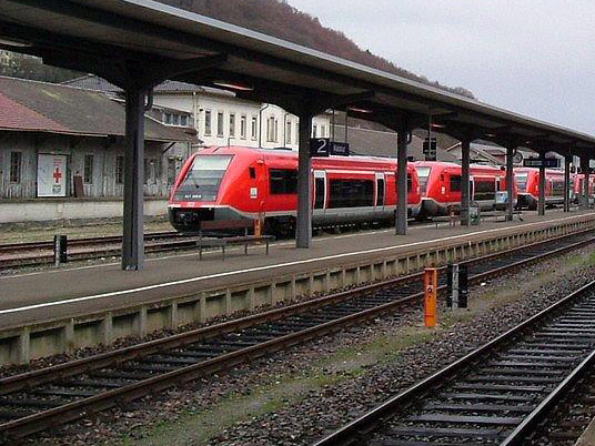

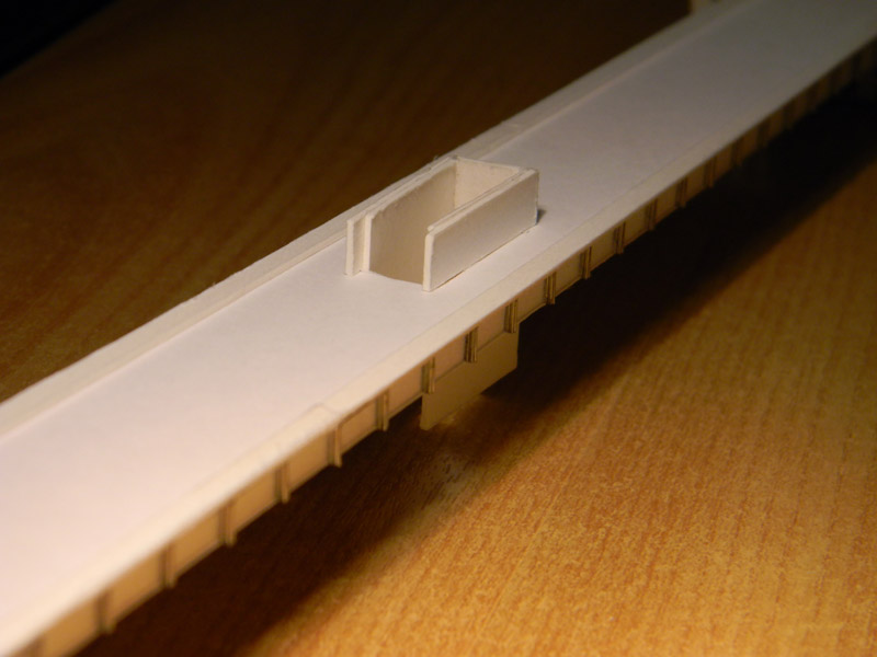

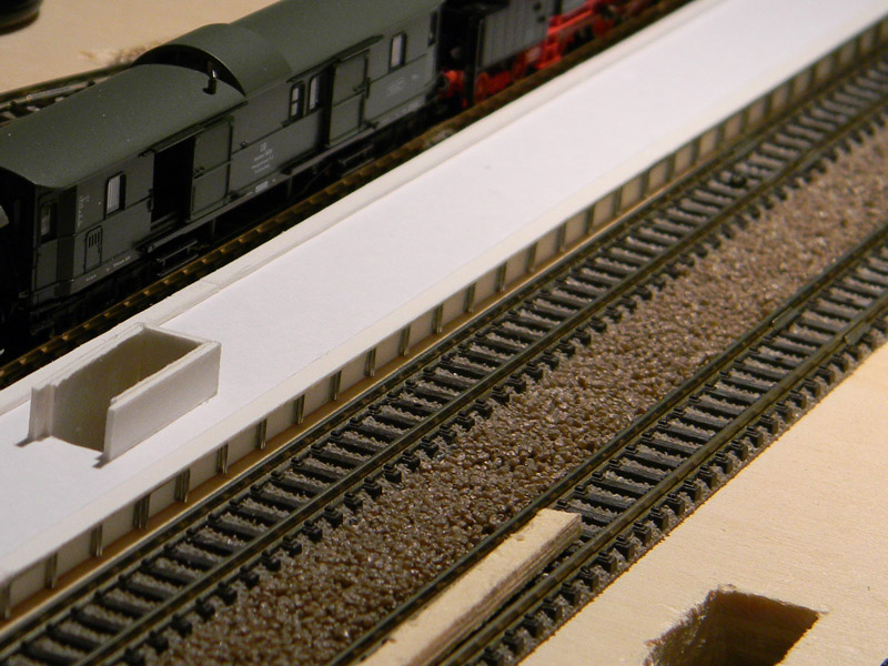

sto provando ad autocostruirmi le banchine della stazione per il mio plastico tedesco in scala N, nell'intento di riprodurre qualcosa di simile a quella che si vede nella prima foto.
Ho tagliato un fglio di polistirolo espanso da 5mm e ho incollato lungo i bordi due strisce di cartoncino che pensavo poi di incidere per simulare le fughe tra le mattonelle.; per riprodurre le nervature laterali invece ho pensato di applicare sui profili una fila di punti metallici di quelli che si usano per pinzare i fogli di carta (costo 0,1 cent a punto... olè! :smile: ).
Ecco un paio di immagini di ciò che sta venendo fuori...
Per il rivestimento del marciapiade pernsavo di applicare della carta abrasiva fine tagliata a misura che andrà a pareggiare il livello dei bordi.. secondo voi può andare bene?
Il punto critico è la colorazione, ho paura di fare dei danni tremedi e di vanificare completamente le mie fatiche..
Mi dareste qualche consiglio su come procedere??
Grazie!!

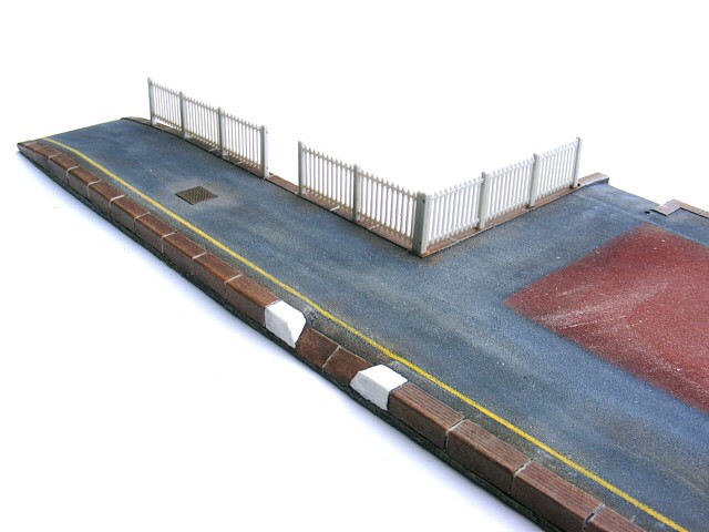

Mi pare tu stia facendo un buon lavoro.
Puoi prendere spunto dal marciapiede di Gianni Lauricella, la tecnica è la medesima.
Anche lui ha utilizzato lai carta vetrata per simulare l'asfalto.
Nel tuo caso, essendo in N utilizza una grana piuttosto fine...
http://www.scalatt.it/bottega%20plastic ... ensato.htm
Nella guida ci sono anche delle dritte sulla colorazione.
Gianni è una persona molto disponibile se hai bisogno fai un fischio. :wink:
