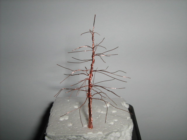

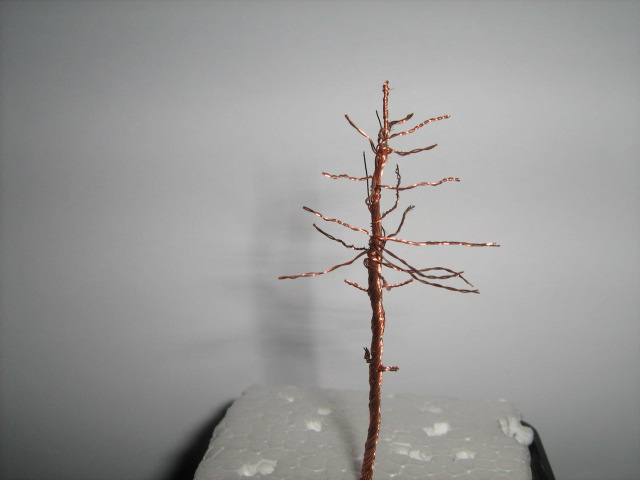

forse questa è la volta buona.... dato che nel nostro plastico abbiamo ben 7 pannelli da riempire di pini ed abeti e in commercio non ho trovato niente che mi sfagioli tranne che in America con quelli della Architrees che vanno comunque un pò rivisti ed hanno anche un costo visto il notevole numero di alberi da inserire ho deciso dopo aver trovato.... un bel matassone di rame.. di provare a farmeli da solo.. armato di pinzetta stasera ho provato a sagomarne qualcuno
70,15 KB
66,97 KB
61,54 KB

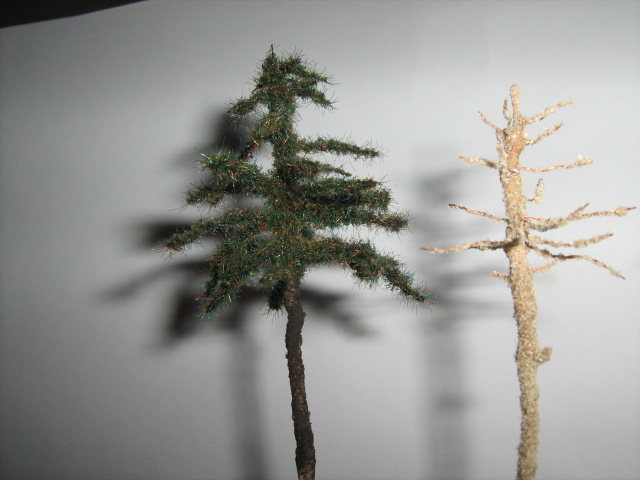

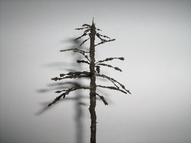

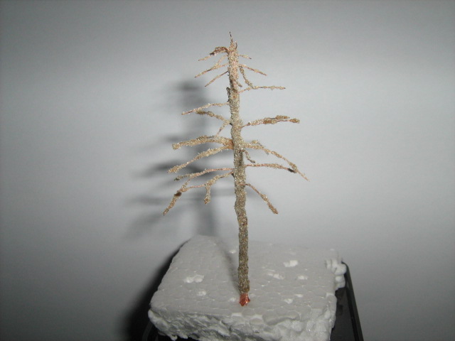

una volta sagomato ne ho preso uno e l'ho prima pucciato nella colla e poi cosparso di segatura
66,37 KB
domani sera proverò prima a colorarlo e poi a spolverarlo col fogliame

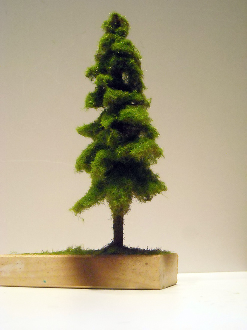

Ciao Max, il sistema è uno di quelli validi, almeno se si tratta di abeti di piccola e media altezza, se dovessero essere oltre i 15 cm. ti conviene utilizzare del tondino di ramino da 4 mm. rastremandolo (appuntendolo) sulla parte superiore e forando il tronco con una punta da 1 o 1,5 per inserire a croce di 90 gradi ed a giusta distanza lo spezzone di filo di rame che funge da ramo.
Ti giro un immagine di una mia realizzazione, misura 18 cm. per scala H0, dopo questa ho cessato con i pini e mi sono specializzato su alberi a foglie decidue visto che, per esigenza di paesaggio e di quota di alcuni moduli non sono presenti questo tipo di alberi:
143,48 KB
Il problema più grande risultano essere gli aghi, che materiale hai intenzione di usare?

#6 Messaggio da Marshall61 »
Grazie per il complimento Max! :grin:
In questo caso come base per gli aghi ho utilizzato del tessuto di Dacron (si trova in commercio sotoforma del filtro per cappe) ma ho ecceduto nella quantità, ecco spiegato l'effetto "ciccioso" ottenuto; è importante se usi questo sistema utilizzare pochissime fibre e modellarle prima a colpi di forbice. Il Dacron è l'unico che sopporta la colorazione, prima ho fatto delle prove con l'ovatta sintetica per il filtro degli acquari ed una volta colorata, imbevendosi totalmente di colore, si è afflosciata su se stessa, rendendo l'intera struttura inutilizzabile.... :sad:
Se posso darti una dritta, utilizza per posizionare gli aghi sui rami, un piantaerba elettronico, la conducibilità è favorita dalla struttura in rame, questa prova non l'ho ancora fatta, devo costruirmi il pianta erba da una racchetta antizanzare, ma credo proprio che possa funzionare.
Per gli aghi, visto che lavori in scala N, potresti utilizzare dell'erba con lunghezza di 1 o 2 mm. ovviamente di diverso colore, e non dimenticarti di utilizzare anche delle colorazioni sul marrone, non tutte le piante godono di buona salute :geek: .
Altro consiglio se devi utilizzare dell'erba Noch controlla sulla confezione che sia elettrostaticamente caricabile (è presente in basso a sinistra l'effigie del paintaerba) altrimenti c'è il rischio che non serva allo scopo.
Utilizzando il materiale della Heky o di Linea Secondaria non hai questo problema..... Ovviamente se ne sei in possesso puoi utilizzare il piantaerba della Noch....per me ha un costo proibitivo..... :cool:

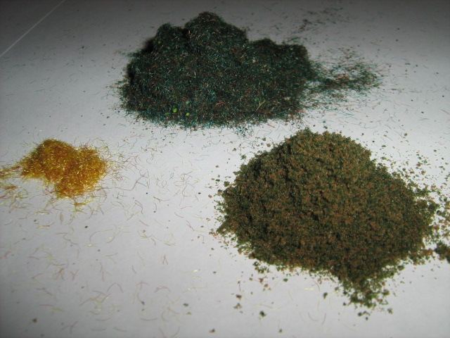

67,43 KB
ho mischiato l'erba da 2mm verde scuro un po di quella gialla e del fioccaggio marrone/verde

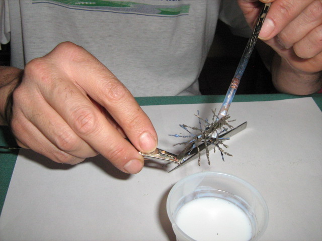

ho spennellato di colla i rami
94,98 KB
e vai col pistolone

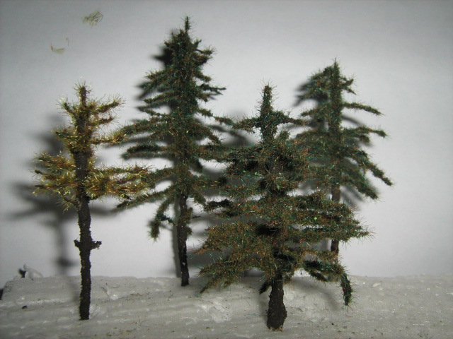

questo è il risultato dopo la prima passata
82,92 KB

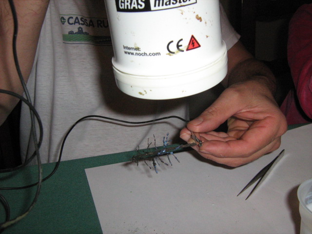

il sistema di funzionamento è semplicissimo tramite il cavetto che vedi (che va collegato sulla superfice dove si deve lavorare) si va a creare un campo elettrostatico tra il pistolone e la superfice da trattare per cui il materiale all'interno del contenitore una volta acceso viene "sparato" sulla superfice precedentemente ricoperta di colla
questo è il contenitore all'interno
68,81 KB
in dotazione vengono fornite varie maglie per la fuoriuscita più o meno copiosa dell'erba noi per la scala N lo abbiamo modificato in questa maniera
113,67 KB
una volta stesa la colla ed acceso il marchingenio basta girarlo e muoverlo un pò per facilitare l'uscita dell'erba
