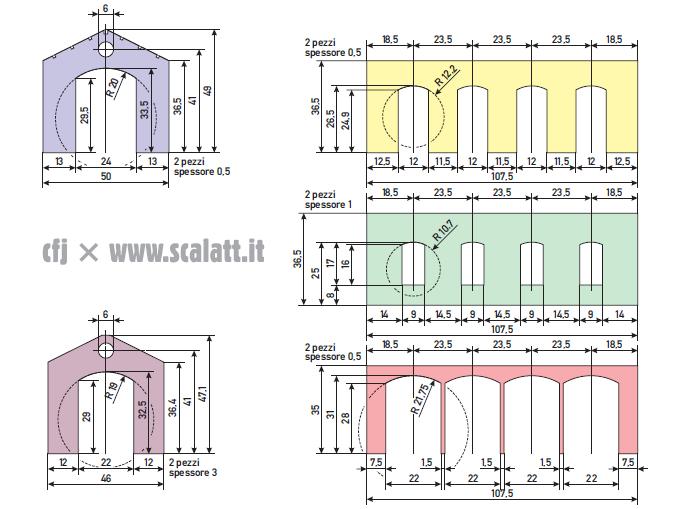

Approfitto per allegare i file della rimessa (scla TT - N - H0) riveduti e corretti, dall'amico Carmelo Ferrante. :wink:
DOWNLOAD_rimessa H0.pdf (96,99 KB)
DOWNLOAD_rimessa N.pdf (70,78 KB)
DOWNLOAD_rimessa TT.pdf (80,32 KB)

domanda da super principiante:
realizzando in cartoncino come posso tagliare con precisione le parti circolari?
dopo posso trovare listellini di legno 1mm x 1mm (abito ad Usmate vicino a Monza)?
riuscite a fare lavori eccezionali, tra una decina d'anno, a Dio piacendo, magari anch'io...
