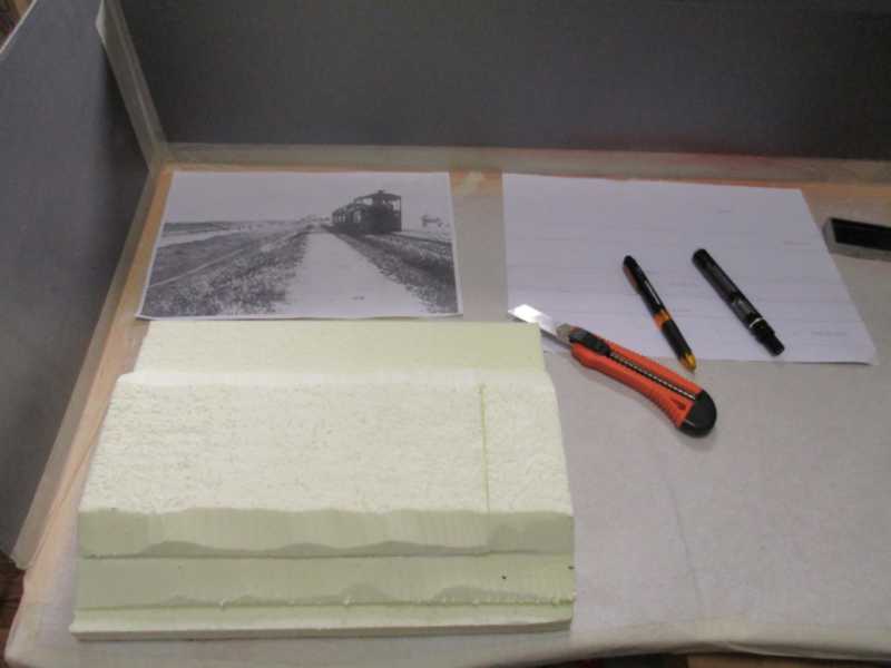

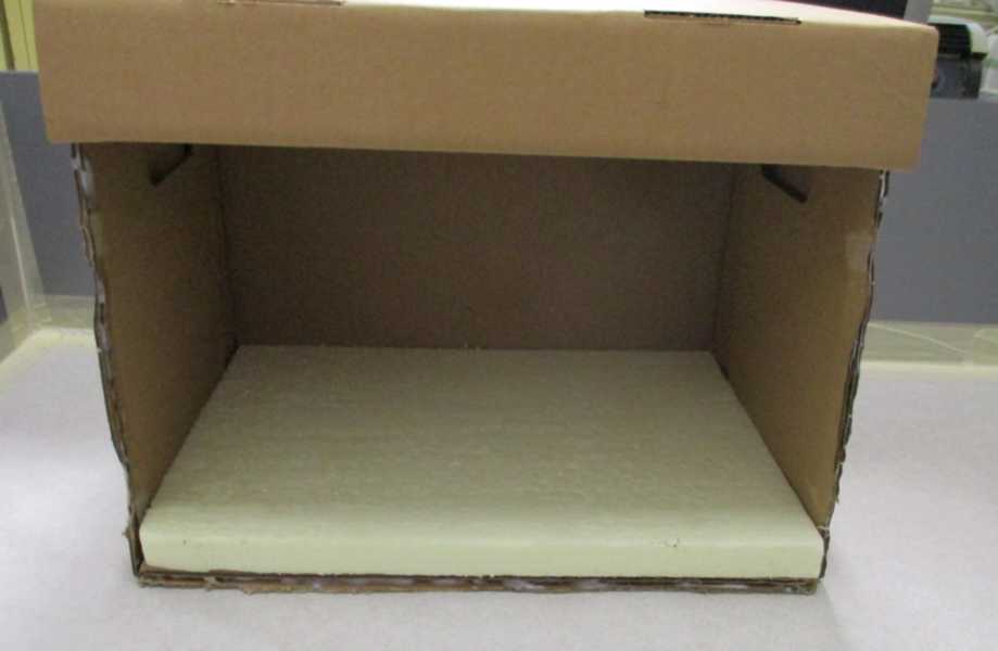

Quest'anno il concorso F.Ogliari della FIMF nella sezione diorami richiede come tema la costruzione di un diorama " in scatola ".
La base è la scatola IKEA PAPPIS dal costo irrisorio - 0,79 € , alla quale andrà tolta una fiancata per rendere visibile il diorama.
23,46 KB
Come base ho inserito un foglio di polistirolo per isolamento - reperibile nei brico center - molto compatto e facilmente lavorabile con un semplice cutter
Il diorama dovrà chiaramente avere un fondale - le tre pareti interne della scatola e sarà possibile illuminarlo se si lascia il coperchio superiore
Andrea Sottile

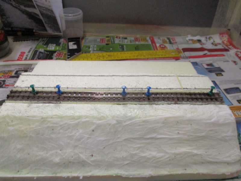

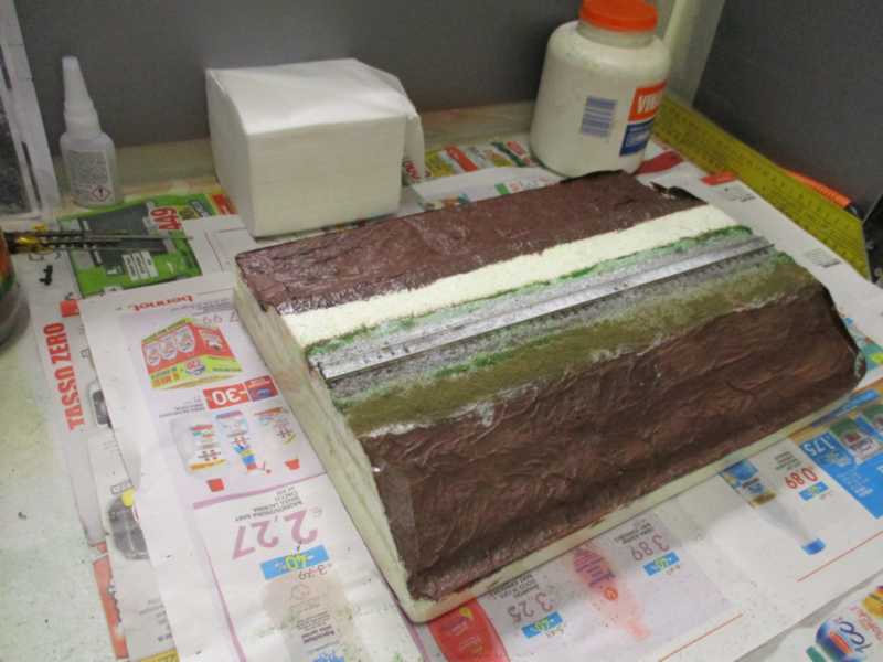

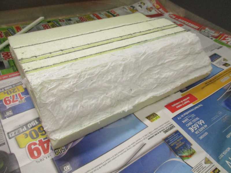

Sempre con i fogli di polistirolo incollati con vinavil ho ricreato la base sopraelevata dell'argine del fiume, su cui correva la tramvia a scartamento metrico, e con un cutter ho iniziato a dare la forma alla struttura.
50,38 KB
Dalle foto e da rilievi ho cervato di ricavare le misure di massima dell'ingombro della strada, della ferrovia e dello stradello dell'argine, potendo ricreare molto facilmente abche i fossetti presenti incidendo il polistirolo.
La superficie poi è stata ricoperta con carta igenica ( ho avuto la possibilità di avere quella a fogli per uso uffici ) imbevuta di una soluzione acqua/vinavil
68,19 KB
Infine ho posato il binario - in questo caso Roco a scartamento 9 mm. scala HOe ( avrei dovuto usare HOm per riprodurre lo scartamento metrico , ma è + difficile reperire materiale rotabile da elaborare )
62,81 KB

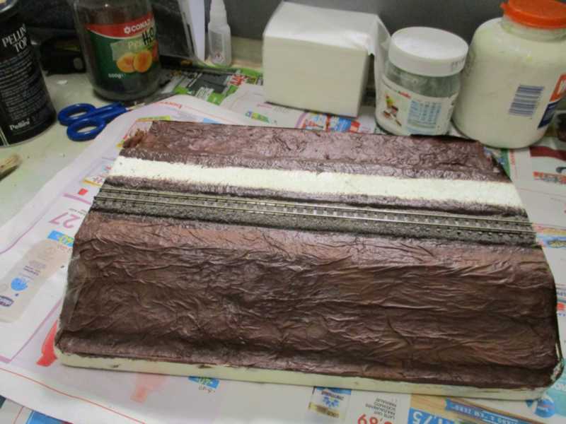

Con colori a tempera ho dato una base di fondo in varie tonalità di marrone
74,64 KB

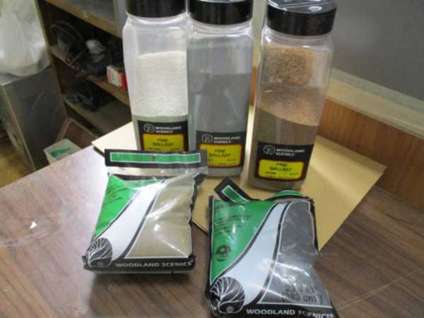

Per la massicciata ho miscelato varie tonalità di ballast Woodlan Scenics extra fine
52,02 KB
posato ed incollato con la solita miscela 50%acqua-50%vinavil + goccie detersivo piatti
67,25 KB
Sul bordo dei fossi ho incollato i fili di erba di varie tonalità e realizzato la strada sterrata sul rivale del fiume sempre usando prodotti Woodlan scenics.
Andrea Sottile

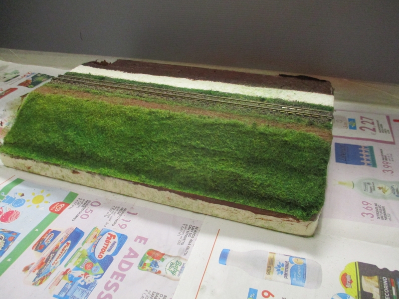

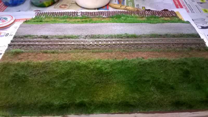

Lavori ripresi : oggi piantato l'erba sul rivale del fiume
398,72 KB
Erba in fili posata con la racchetta elettrostatica
Andrea Sottile
Messaggi: 10414
Re: Diorama in Scatola
#9 Messaggio da v200 »
Non male come piantumazione del erba, forse come colorazione troppo omogenea ( molto dipende dalla fotocamera e illuminazione) :wink:
Messaggi: 15717
#10 Messaggio da MrMassy86 »
Niente male, d'accordo con Roby, magari utilizzando diverse colorazioni del fogliame si ha un effetto migliore, comunque ripeto bel lavoro :wink: Massimiliano :cool:

#11 Messaggio da andrea sottile »

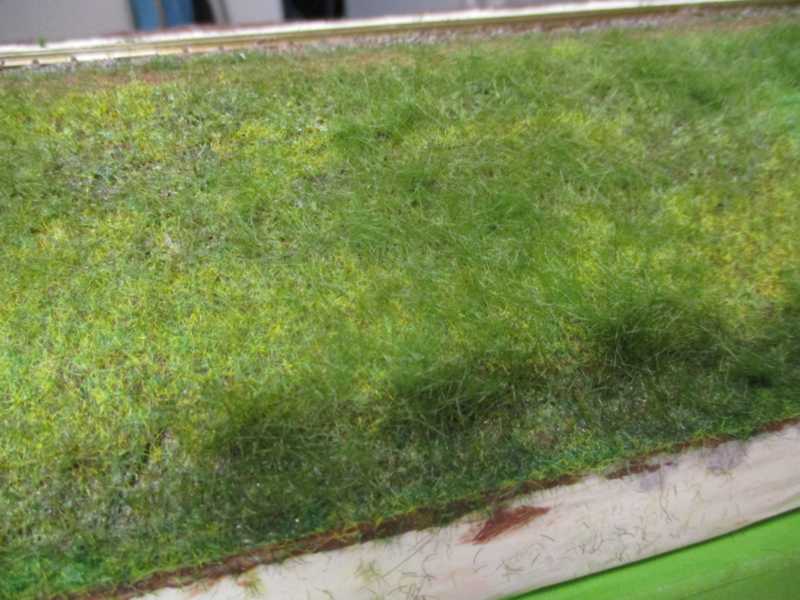

probabilmente l'effetto della foto non fà risaltare le diverse tonalità dell'erba ( usato 5 toni diversi )
114,64 KB
mancano ancora tutti i cespuglietti e altra vegetazione tipoca delle rive di un fiume
Andrea Sottile
Messaggi: 15717
#12 Messaggio da MrMassy86 »
Con la foto in primo piano dove si vede bene la varietà cromatica è tutto un altro effetto, mi piace :grin: Massimiliano :cool:

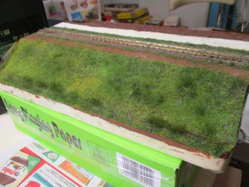

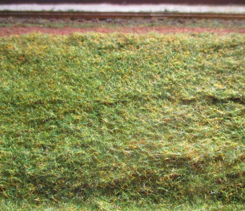

Mi sembrava un po troppo uniforme l'area del rivale, quindi altri 4 buste di erba 2 da 3 mm e 2 da 5 mm ( Alberto Collo + Linea secondaria ) hanno reso meno piatto l'area .
71,91 KB
80,5 KB
Andrea Sottile

Si vede un maggior volume nelle nuove zone infoltite,bel lavoro di rifinitura :cool: :cool:

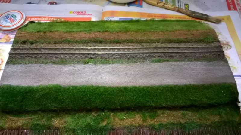

Pronta la Via Ravegnana che costeggia la tramvia.
E' stata fatta con sabbia posata con un fine colino, poi incollata col sistema della massicciata - soluzione 50% vinavil + 50 % acqua + gocce detersivo piatti .
69,08 KB
Il colore per riprodurre una strada non asfaltata a fine '800 è stato ottenuto miscelando varie tonalità di polveri di Linea secondaria
68,56 KB
La riproduzione del campo arato è fatta con i cartonicini ondulati delle merendine.
.......il lavoro continua...

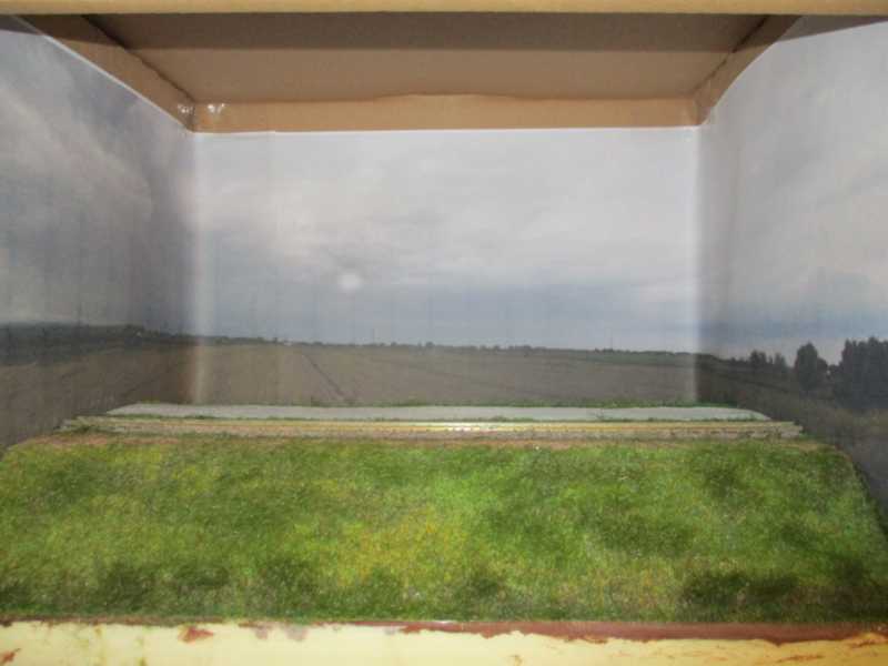

prove tecniche di sfondo
57,38 KB
Stampato al computer unendo 3 foto.
Esito negativo - questa foto, ma è servita per prendere le misure delle prossime elaborazioni dello sfondo da realizzare.
Si riparte per la campagna a fare nuove foto
Andrea Sottile
Messaggi: 7717
Parere mio eh, ma lo sfondo non lo metterei sui lati.
Preferirei che un bel nero, sarebbe una fetta di realtà messa in scatola.
Ma vedi tu :grin: .
Messaggi: 10414
#23 Messaggio da v200 »
Per prova, sui lati lo sfondo con alberi dovrebbe piegarsi leggermente verso il basso in modo da evitare una forzatura prospettica. se poi utilizzi uno schermo ad esempio alberi ai lati si nota ancora meno :wink:
Come effetto lo trovo molto utile, da valutare sempre le dimensioni oggetti in foto per non impallare la vista

#24 Messaggio da andrea sottile »
Grazie dei consigli, stò cercando di costruire uno sfondo con la giusta prospettiva. Un grosso problema è che non ci nono alberi volendo riprodurre una situazione reale, come da foto inserita all'inizio del post.
Ciao Andrea
