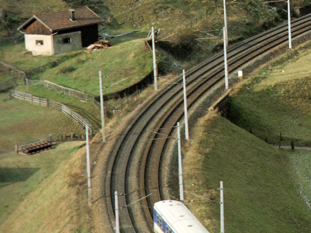

Il colore della massicciata dipende molto, come ha già sottolineato Roberto, dall'epoca di ambientazione e dal tipo di linea.
Se la ferrovia è percorsa da locomotive a vapore, queste erano delle grandi "sporcaccione". Quindi la massicciata raccoglieva oli lubrificanti, cenere, nonché la ruggine dei ceppi dei freni. Se invece la linea è a trazione diesel o elettrica, rimane leggermente più pulita, continuando l'accumulo di ruggine dei ceppi in ghisa. Le locomotive e cartrozze moderne hanno freni a disco, quindi una tendenza al pulviscolo nerastro dei ferodi.
Inoltre bisogna considerare se la linea è pianeggiante, in salita o discesa. Aumenta la tonalità di ruggine o polvere di ferodo se in discesa. Oppure aumenta il grigio chiaro dato dai getti delle sabbiere se la linea è in salita.
Credo sia fantastica questa foto, che ritae una parte dell'elicoidale di S. Jodok (Ferrovia del Brennero). Il binario in discesa è arrugginito dalla polvere freni, mentre quello in salita è grigio dai getti sabbiere.
