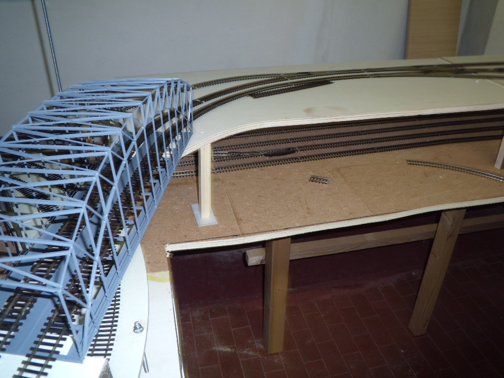

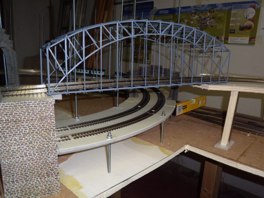

io come programma ho AnyRail 4 EN è completamente in inglese ma molto intuitivo , comunque le altezze di salita me le aveva calcolate andrea qui dal forum........il programma lo scarichi da internet e costa veramente poco
per quanto riguarda il ponte , posizionato e pronto per il secondo piano.
A voi i pareri , grazie

#78 Messaggio da Marshall61 »
....accidenti fa una bella figura! :razz:
Quello che non mi convince (seconda fotogafia che hai postato), è la curva che inizia sul ponte, strutturalmente è per il binario dritto, se riuscissi a spostare dopo il ponte l'inizio della curva, a mio parere starebbe meglio e soprattutto sarebbe veritiero......[8] :wink:

#79 Messaggio da pablopablo »
hai perfettamente ragione ma o taglio il ponte o allungo i binari
il ponte l'avevo comperato prima e pensavo entrasse , invece se allungo i binari dove dovrebbe nascere la nuova stazione di tranito non avrei posto :sad:
Non sò come risolvere :sad:

avrei da chiedere un consiglio
Come vedete il ponte è aperto sotto , secondo voi è bene lasciarlo cosi oppure tapparlo con qualcosa e poi posarci sopra la massicciata ?
Re: Elicoidale - come realizzarlo
#81 Messaggio da Marshall61 »
Che io sappia sui ponti in metallo a travatura, come il tuo, non è previsto chiuderlo sotto nè tantomeno metterci la massicciata....[8]

#82 Messaggio da Marshall61 »
Intanto potresti tagliare il supporto di legno che compare a destra e portarlo a filo del ponte, non sta bene che il ponte lo sormonti :wink: , tagliare il ponte non ci proverei proprio, rovineresti la geometria della campata e sinceramente è bello così.....se proprio non riesci a spostare la stazione a questo punto lascia che la curva cominci sul ponte, magari mascheri la parte finale di destra con della vegetazione e mettere così il binario in trincea.....non credo ci possano essere alternative.... :sad:

#83 Messaggio da pablopablo »
Ok CArlo , grazie
Domani taglierò il pezzo di legno e farò che il piano ed il ponte combacino .
Poi anche se è presto per la vegetazione proverò posizionare degli alberi e poi farò delle foto per vedere l'effetto che fà...........

#85 Messaggio da pablopablo »
Dopo una verifica ho notato che se taglio il tavolato di legno per far si che il ponte si incastri in esso non mi rimane molto spazio (si e no 2 cm) sul lato dx a vista per mettere la vegetazione e far scomparire il tratto in curva sul ponte........
E adesso ?

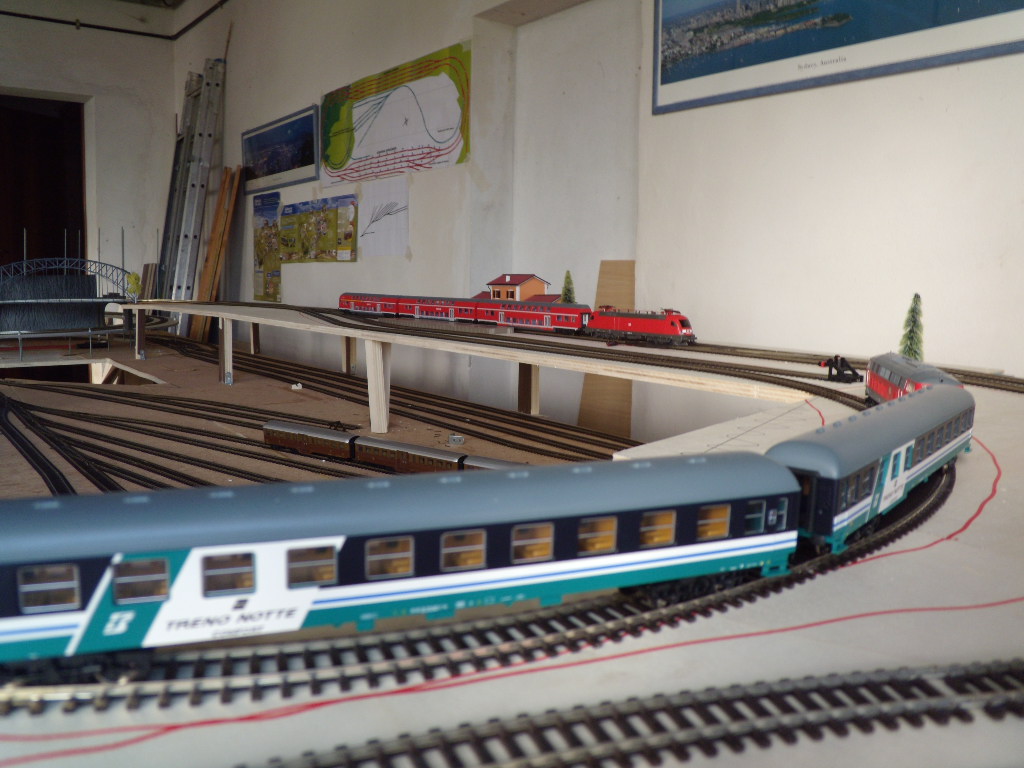

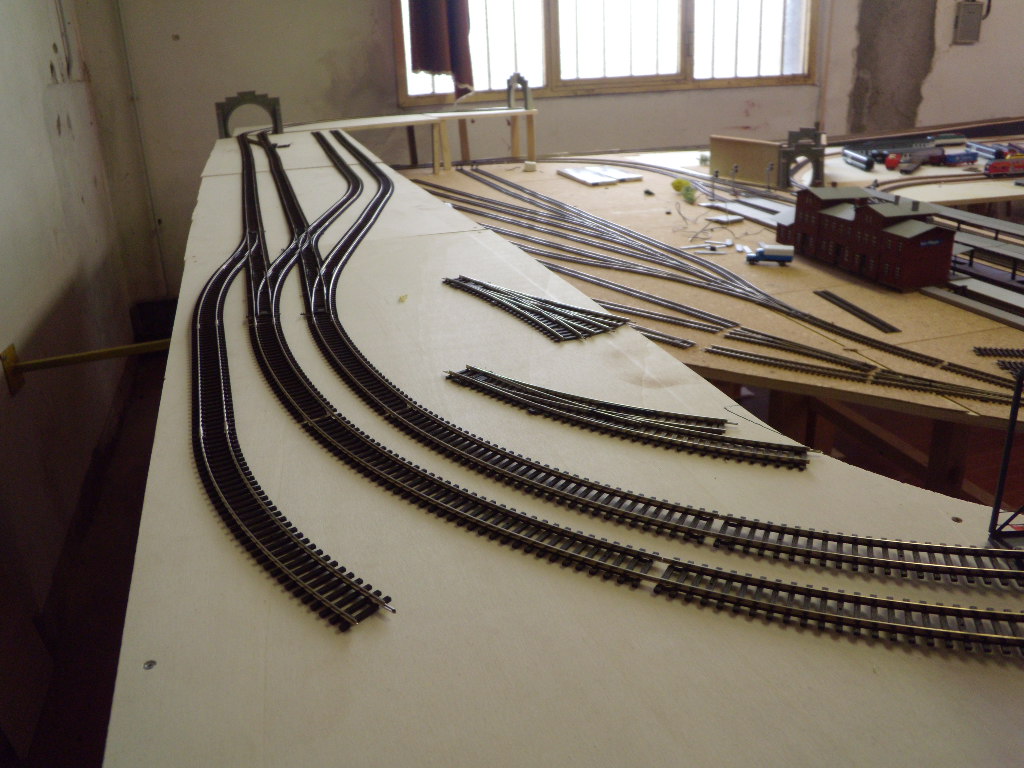

#86 Messaggio da pablopablo »
Sera , iniziato il piano 1 , ancora molte prove
e poi lentamente fissaggio del piano , posa sughero ecc,,,ecc...
Mi sono dimenticato fotografare il particolare del ponte [:I]

#87 Messaggio da Marshall61 »
Accidednti Paolo!, stai andando alla grande! :wink:
A proposito del ponte ti giro questo link a proposito di un ponte a travatura metallico, ti potrebbe servire per posizionare correttamente sui pilastri il ponte.....le foto a cui mi riferisco sono le ultime della pagina:
http://www.apud.it/pescaraferr/Portal/Ponte/ponte01.asp
Buon lavoro, ciao!

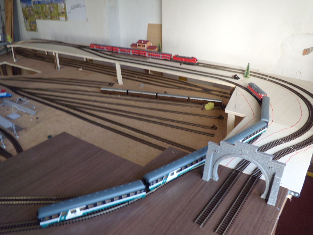

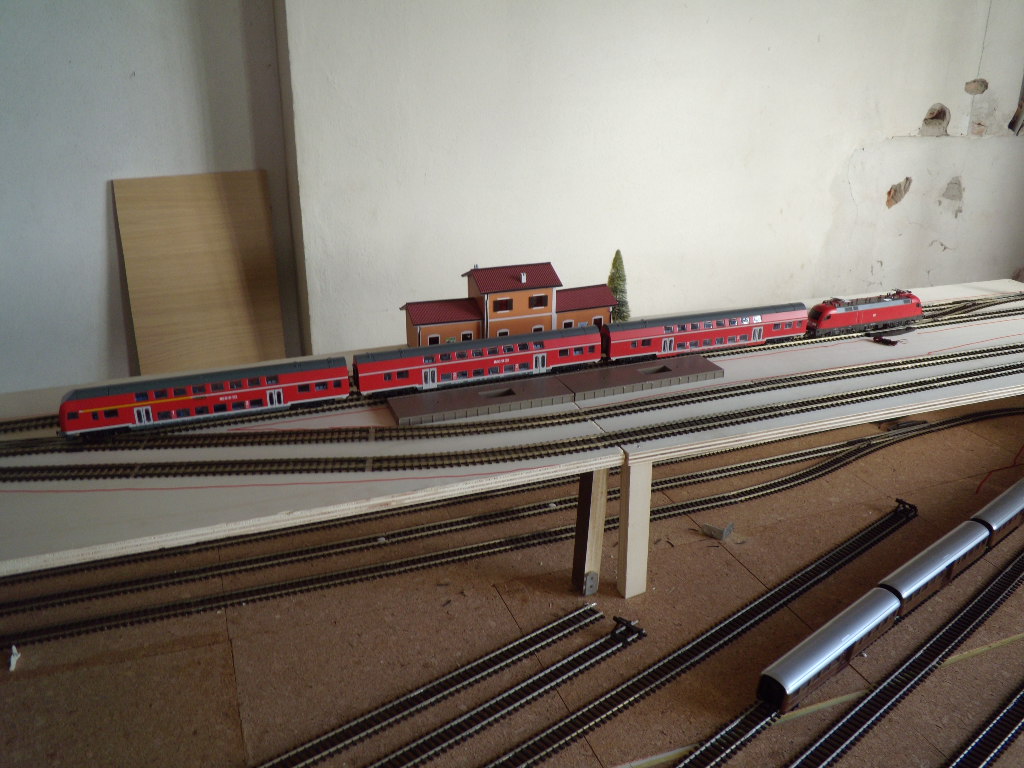

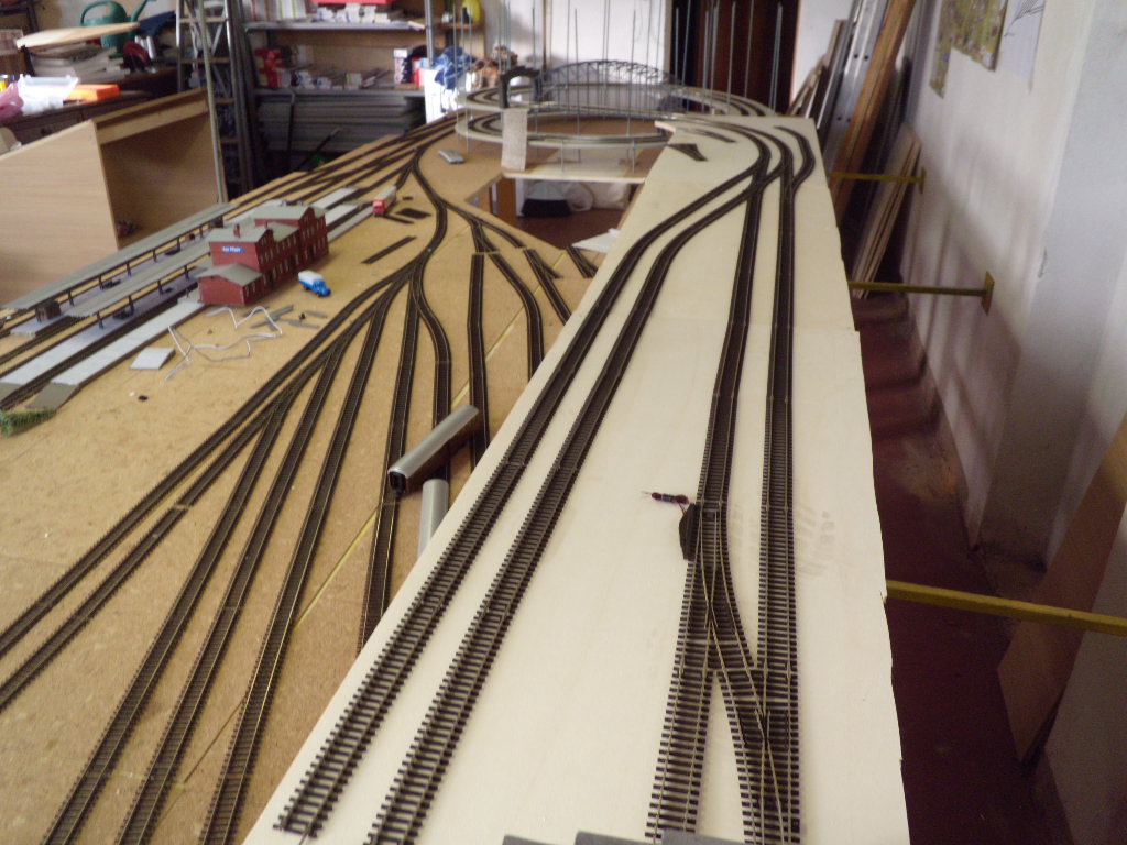

#98 Messaggio da pablopablo »
Finalmente sono riuscito far combaciare perfettamente i binari e il piano 1 inizia prendere forma.
Mi è difficile visto i tanti pezzi in legno che sto accoppiando mettere tutto perfettamente in piano ma con calma......... :wink: :wink: :wink:
allego alcune foto e come sempre attendo consigli

#99 Messaggio da Andrea »
Direi ben fatto.
Magari allunga il marciapiedi della stazione. :wink:

#100 Messaggio da pablopablo »
Hai perfetamente ragione andrea , ma li ho messi li' solo per prova ma voglio allungare la banchina
