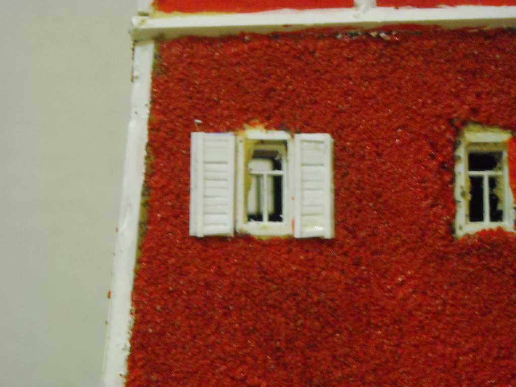

Come spessore il forex da 3 mm. è sicuramente troppo, gia quello da 2 sarebbe meglio ma, la fascetta è spessa circa 1,7 mm. ed è larga 4,8 mm, quindi è ottima per riprodurre le persiane; forse con il forex da 1 mm. sarebbe anche meglio ma incidere su quelle dimensioni credo che ci riuscirebbe solamente Andrea! :smile:
Un'altro sistema che ho sperimentato io è quello di unire tanti listellini di stirene della Evergreen fino a formare le persiane e creare l'intelaiatura, in questo modo:
364,83 KB
...questo come si presenta in opera:
436,74 KB
e così si presenta finito, gli inserti d'angolo a persiane chiuse li ho fatti con della carta di spagna da 0,5 mm.....un pochino grossolane, ma più strette non sono riuscito a farle:
372,55 KB
Tornando alle fascette, è semplicissimo, le tagli a misura e semplicemente le incolli a finco delle finestre, oppure, ribaltandole, li chiudi sulla finestra....

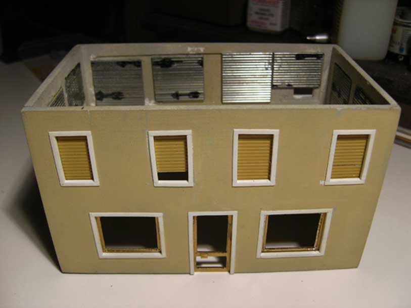

- Scusami , ma non ho capito perchè hai voluto incollare prima le finestre se devi ancora prima dipingere le pareti...le finestre dovrebbero essere poste solamente a pareti completate , non ora , rischi di rovinarle durante la fase pitture , inoltre dovresti prima rifinire bene prima le varie giunzioni
delle pareti , carteggiando gli angoli e se necessario , riempirne le fessure con lo stucco ; personalmente le finestre le sistemo solamente dopo aver completato attentamente le pareti e le varie incorniciature , proseguo inserendole ed infine chiudo completandolo con il tetto . Fermati ora , se accetti il mio consiglio , non proseguire oltre , completa tutto l'edificio .Sarebbe stato meglio se avessi prima carteggiato tutte le pareti in modo da darle un aspetto ruvido . :wink:
Ti posto questo esempio, le persiane le ho inserite solamente dopo aver
completato l'edificio e lo avrei fatto anche se avesse avuto le finestre
27,41 KB

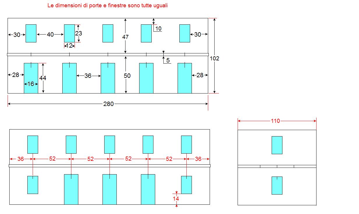

Nome: Libero
Città: Corbetta
Re: stazione in forex
#70 Messaggio da Supergolosone »
scusatemi.
non sto capendo più nulla
io ho questa immagine
68,89 KB e vedendo ho 44mm.
mi sorge un dubbio che le quote sono sbagliate e se riuscite mi potete dire un portono di stazione quanto può essere standard di altezza. grazie a chei mi risponderà

guardando la panchina che potrebbe essere un 1mt, una porta di 4 mt ci potrebbe stare?
Messaggi: 23546
#72 Messaggio da Andrea »
Quel disegno non mi è chiaro, non so che quote siano.... avresti l'edificio alto circa 8 metri...
Guarda il file, è una rimessa loco, ma ti puoi fare un'idea delle misure.
In ultima pagina hai le finestre (H0). :wink:

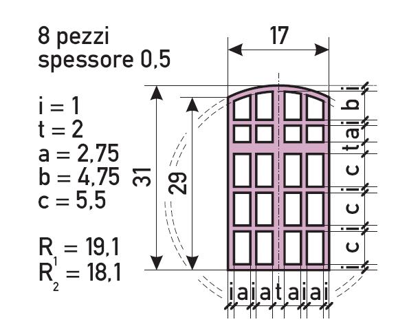

#73 Messaggio da Supergolosone »
40 KB
questa mi sembra una porta e siamo sui 3,1 cm di altezza e larghezza sui 1,7
la finestra potrebbe essere così
6,07 KB
misurante 20,5x11
grazie Andrea dell'aiuto. speriamo che queste misure siano perfette.
