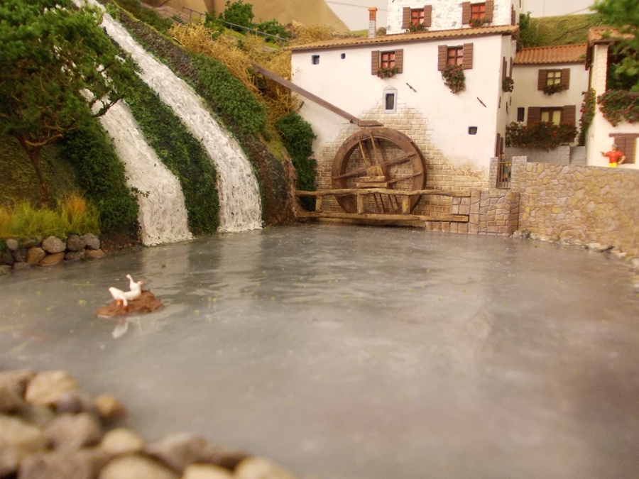

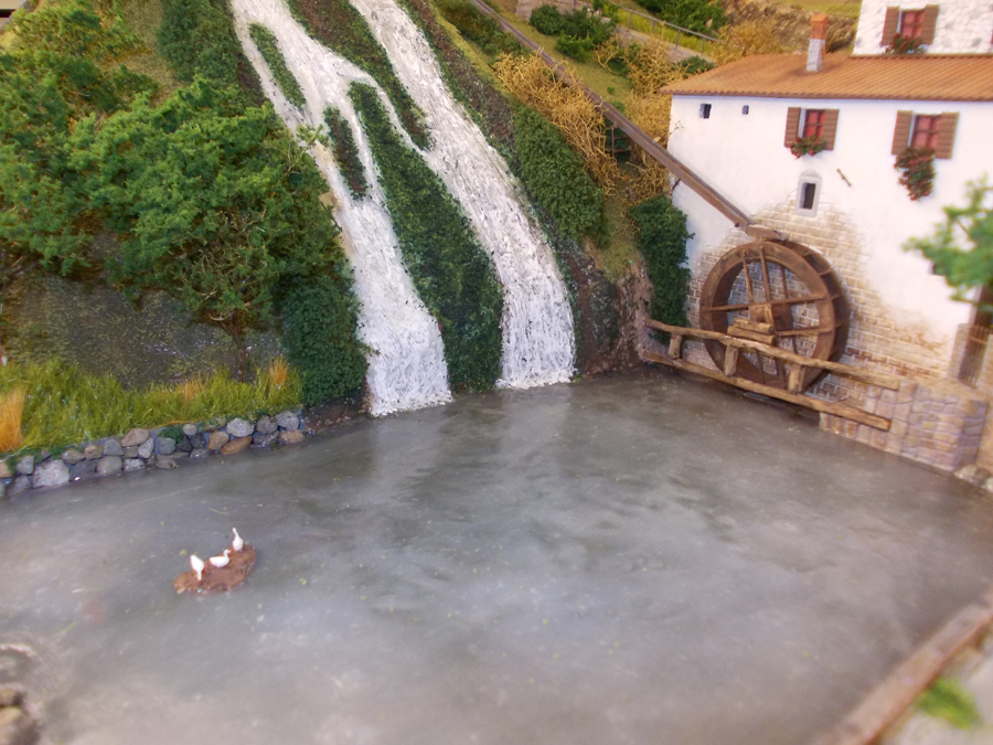

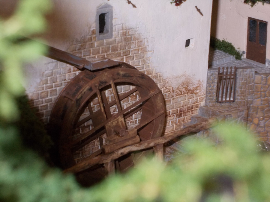

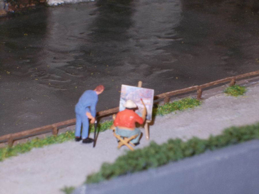

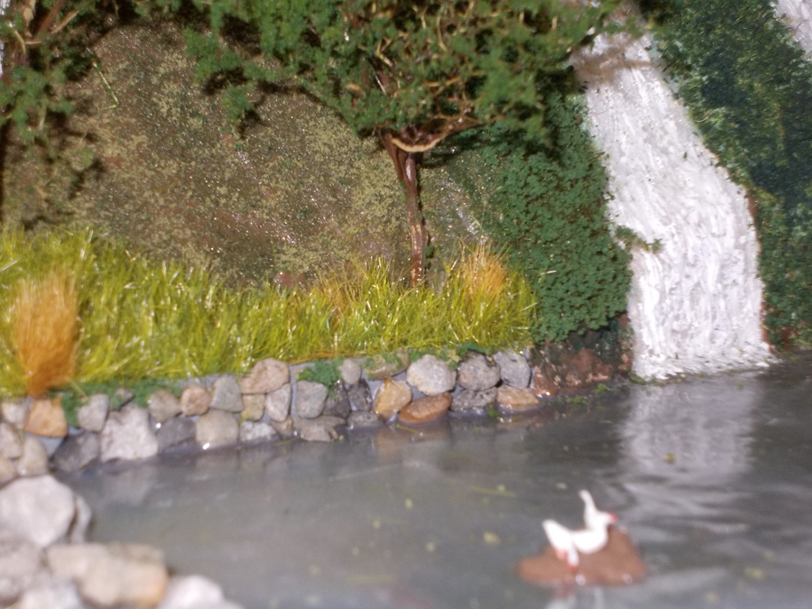

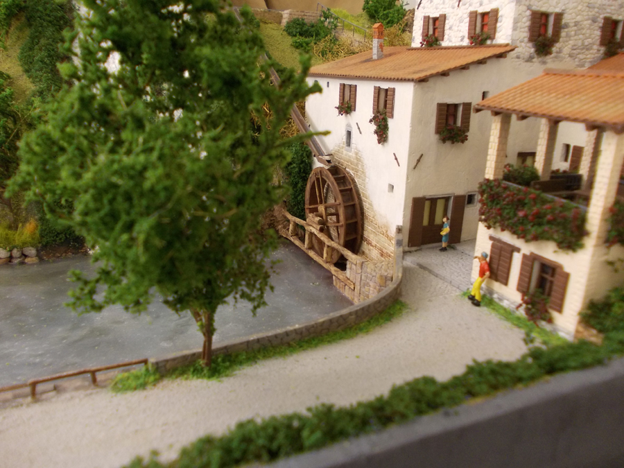

Carissimi amici, il diorama è finito. Oggi ho scattato altre foto con angolazioni diverse.
Gli edifici sono leggermente invecchiati così come sono al vero, probabilmente le foto non rendono giustizia.

SUPER !! :cool: :cool: :cool: ..Splendida atmosfera , geniale anche l'idea del pittore , un dettaglio davvero originale ! Vi sono dettagli osservandolo attentamente, di grandissima cura e realismo... Bravissimo Carlo , COMPLIMENTI !!
