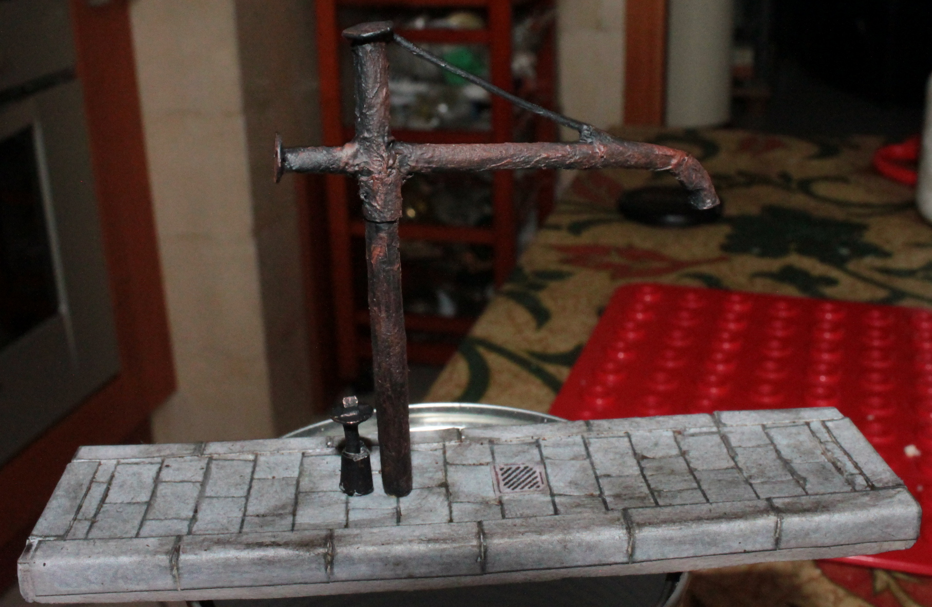

questa è la colonna idrica che ho provato a fare con l'alluminio delle lattine cotto a puntino. purtroppo durante la lavorazione ho avuto un tremore alle mani e distrutto un pezzo del sottile tubo d'alluminio o meglio del rotolino d'alluminio che la compone così ho dovuto riattacare i pezzi con una sorta di bendaggio fatto con un velo dei fazzoletti di carta e vinavil che poi ho esteso a tutta la struttura dipinto ed invecchiato ottenendo quello che segue.
669,32 KB
le misure della colonna le ho prese dalla guida su questo sito
per la base ho usato un pezzo di vaschetta di polistirene ricoperto di cartoncino ricuperaro da una scatola di trinette e " nobilitato con pavimento stampato le pietre sei bordi sono stampate piegate ed incollate una ad una il rubinetto è fatto con due chiodi da carpentiere ed un pezzetto di alluminio

Non è brutta...anzi è molto bella e da un senso di vissuto (di colonne abbandonate se ne trovano ancora in giro).
Stona il marciapiede: ben fatto ma troppo nuovo.

Niente male Marco, da l'idea di una colonna in disuso, come detto giustamente da Roberto farei anche la base rovinata in linea con la colonna :wink:

grazie a tutti per la base provvederò

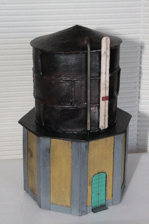

Inserisci Immagine:
il sebatoio qui sopra è fatto tutto con cartoncino di recupero un pezzo di gruccia ed uno stecchino per miele
le sladature a del serbatoio sono di spago stuccato con una mistura di gesso vinavil e borotalco con aggiunta di acrilico nero così in un colpo solo stucco e coloro il fondo la ruggine il classico pennelo asciutto

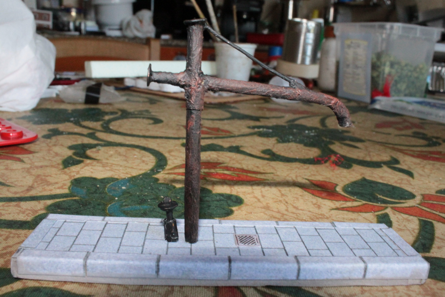

ho seguito il suggerimento e ho invecchiato la base
874,56 KB
per prima cosa ho inciso i mattoni disegnati poi li ho letteralmente martellati con il fondo di un cacciavite. una volta disasate le piastrelle le ho ricoperte con un velo di vinavil altamente diluito quando era quasi asciutto con un pennellino malconcio tecnica del pennello asciutto poi qualche goccia d'acqua per sfumare

Molto meglio, la base invecchiata ci sta proprio bene :wink: Massimiliano :cool:

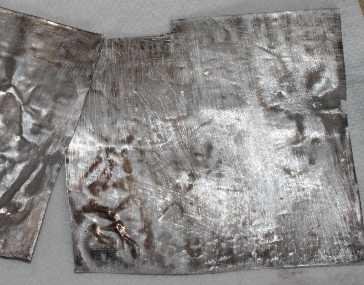

fase uno cuociamo la lattina
ricavata la banda centrale della lattina con l’aiuto dello spigolo di un mobile provvediamo a stenderla poi con l’aiuto di un paio di pinze iniziamo a cuocere la lastra su una fiamma
ATTENZIONE!! non porre la lastra a contatto della fiamma o brucerete l’alluminio. Bisogna tenere il materiale a distanza ci si può aiutare con una lastra di ferro o una vecchia padella se non si vuole attendere la cottura con le pinze in mano
Una volta cotto la superficie colorata della lattina sarà divenuta uniformemente marroncina a questo punto possiamo carteggiare ottenendo un effetto “metallo invecchiato”

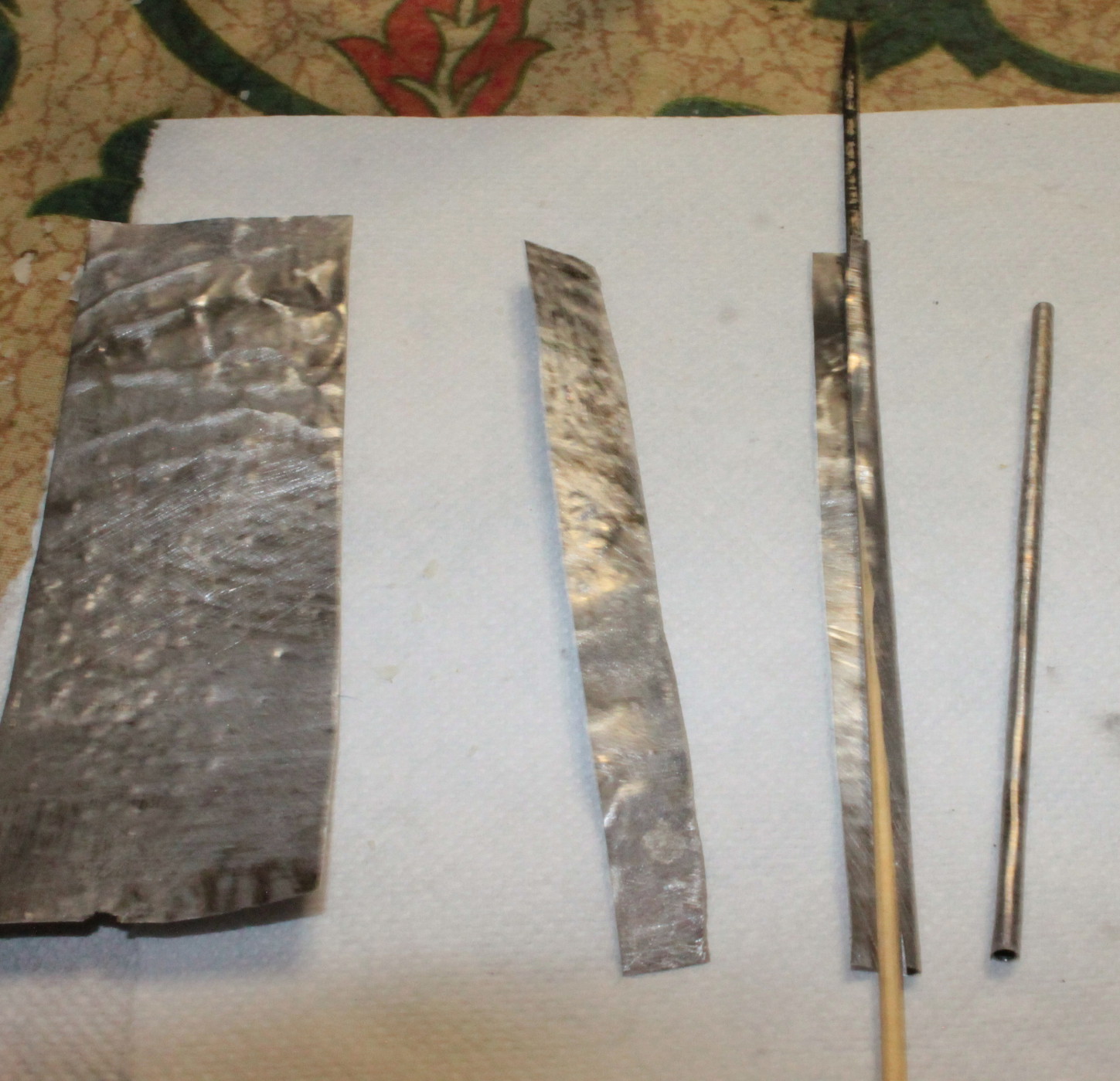

realizziamo i tubi di alluminio cotto ritagliando con delle normali forbici una striscia da 1 cm di larghezza ed arrotoliamolo attorno ad uno stecco da spiedino

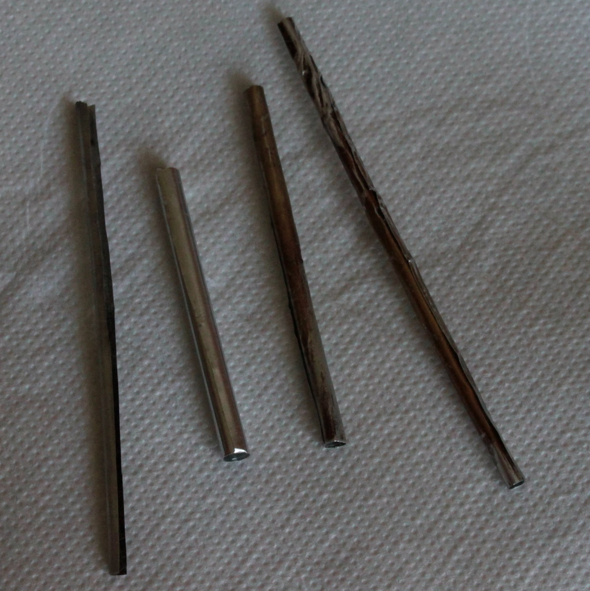

con questa tecnica utilizzando strisce da mezzo centimetro si ricavano anche le grondaie

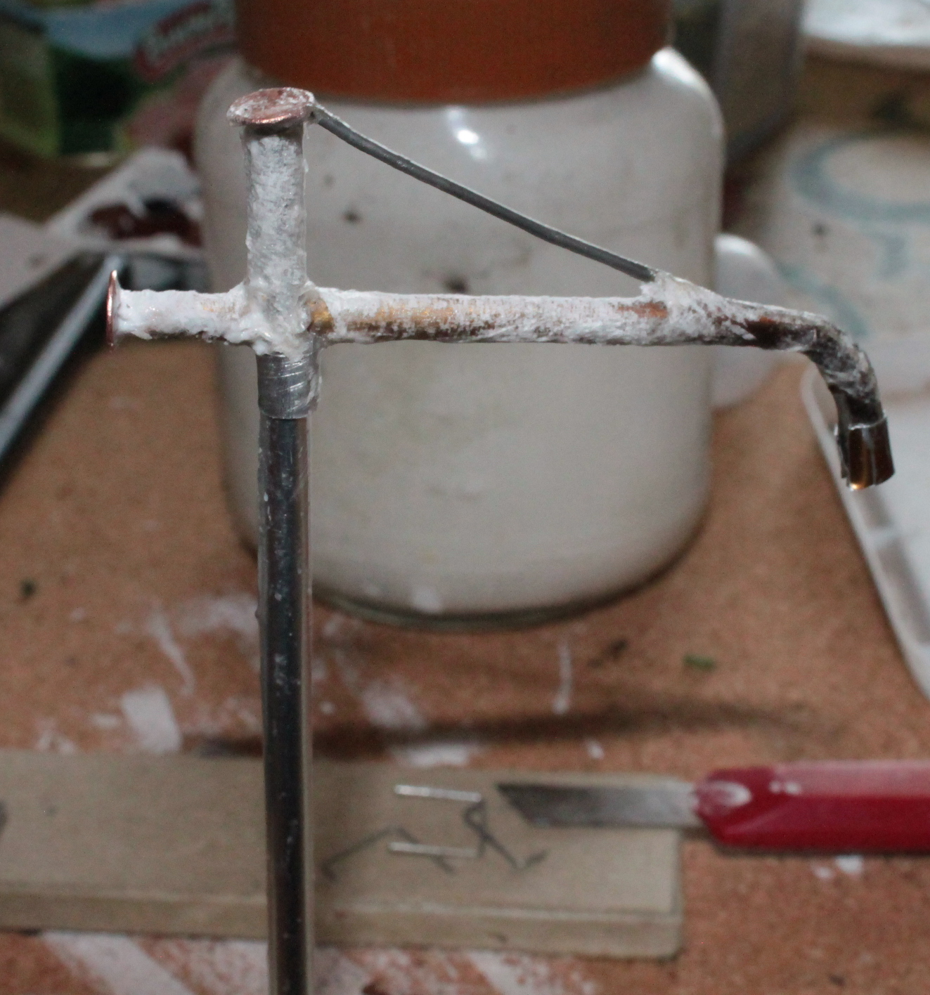

passiamo alla costruzione vera e propria
per prima cosa realizzo un tubetto d’alluminio di diametro 4mm usando una striscia d’alluminio più larga in modo da ottenere un rotolo con più sovrapposizioni e più resistente che foreremo con l’ausilio di un puntina da disegno all’altezza del braccio che andremo a realizzare con un altro tubo di diametro 2mm che avremo curvato in precedenza
curvare il rotolino
ora viene il bello inserire del filo di ferro dentro il rotolo e assicuratosi che la linea di sovrapposizione del foglio sia rivolta verso il basso iniziamo a piegare
758,44 KB
nella foto potete vedere un mezzo disastro durante l’inserimento del tubo curvato un crampo alla mano mi ha fatto spezzare in due il tubo verticale ma niente paura con un po' di vinavil e un velo di carta assorbente (letteralmente un velo) ho provveduto a bendare il ferito
519,64 KB
bendaggio completato e colorato
