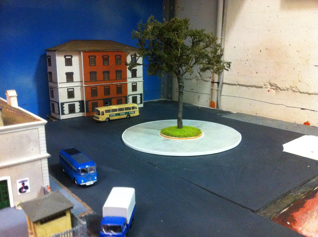

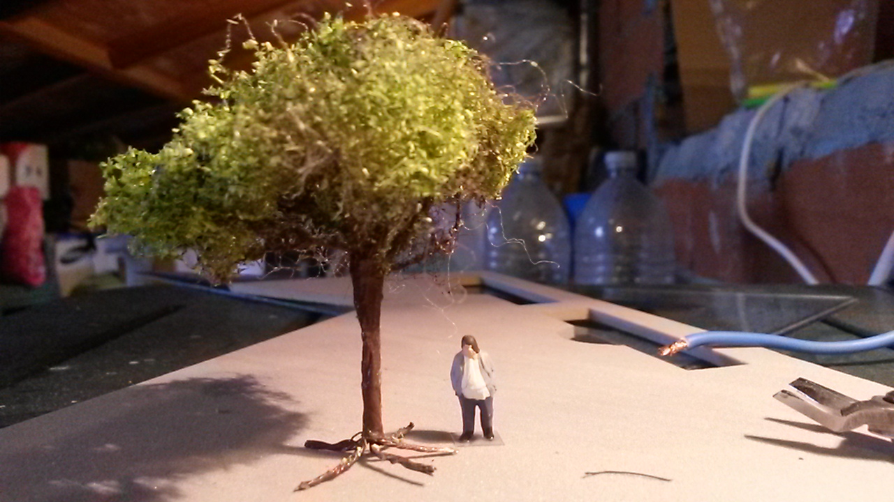

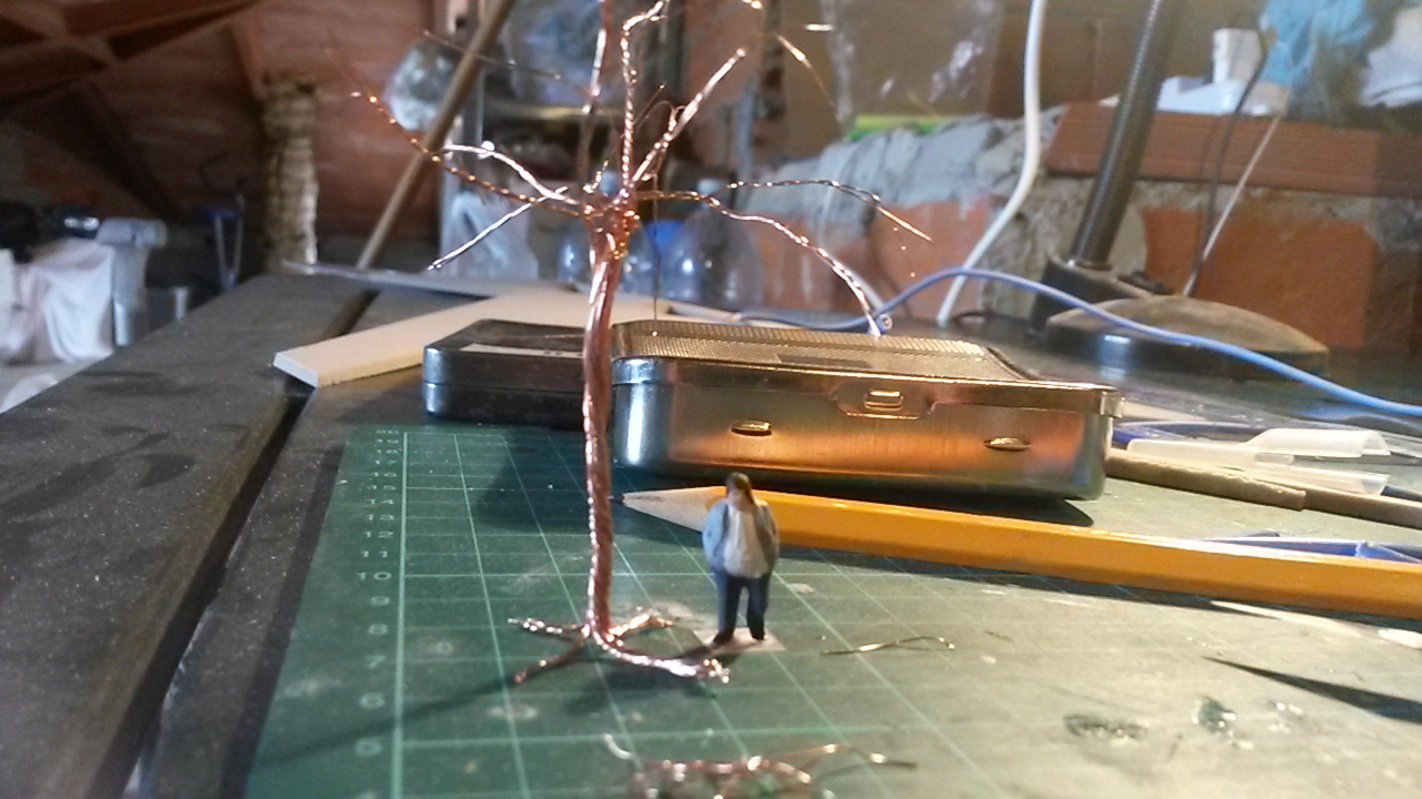

Buonasera amici del forum. Oggi ho provato per la prima volta ad autocostruirmi un albero utilizzando fili elettrici, dacron e colla vinilica. A me soddisfa, ma vorrei anche le vostre opinioni.

Io non ho grande esperienza in questo settore, ma finito mi piace!

No, e solo per far vedere a che punto si può arrivare con la tecnica dei fili intrecciati e opportuni fogliaggi.
Vai tranquillo come primo lavoro non è male :wink:

A me sembra che hai fatto un bel lavoro. Mi piace assai.

Bel lavoro Matteo, per essere io primo hai ottenuto un buon risultato :wink:
Anch'io ne ho realizzati diversi con questo sistema e anche i miei primi alberelli erano come i tuoi, se posso ti do qualche dritta me migliorare ulteriormente i prossimi [:I]
Dalle foto non ho ben capito come hai lavorato il tronco, comunque io dopo aver intrecciato i fili e data la morfologia della pianta tendo a stagnarla completamente, questo irrobustisve la trutgura e la rende stabile, a questo punto con acqeua e vinavil al 50% bagno il tronco e spolvero con polvere di legno, ripeto questo passaggio più volte fino ad ottenere la grandezza del tronco voluta, a seguire inserisco il dacron, per un risultato più realistico ho imparato a forza di prove che il dacron va dipanato moltissimo, deve essere come un velo leggero(il tuo come i miei primi tentativi e troppo pieno) a questo punto do il colore che voglio ottenere per il tronco e i rami, dacron compreso e in ultimo passaggi di lacca forte e fogliame sulla chioma finche non sono soddisfatto, questa e la mia tecnica, spero possa esserti di aiuto [:I]
Qui sul forum c'è una discussione"Tecniche per realizzare alberi" trovi anche quella che ti ho inficato con il passo passo correlato da foto :wink:
Sei su un'ottima strada, continua così :grin: Massimiliano :cool:

Massi, il tronco lo ho semplicemente rivestito con striscioline di carta, bagnate con colla vinilica e acqua. Piano piano cercherò di migliorare la tecnica. Grazie dei consigli.

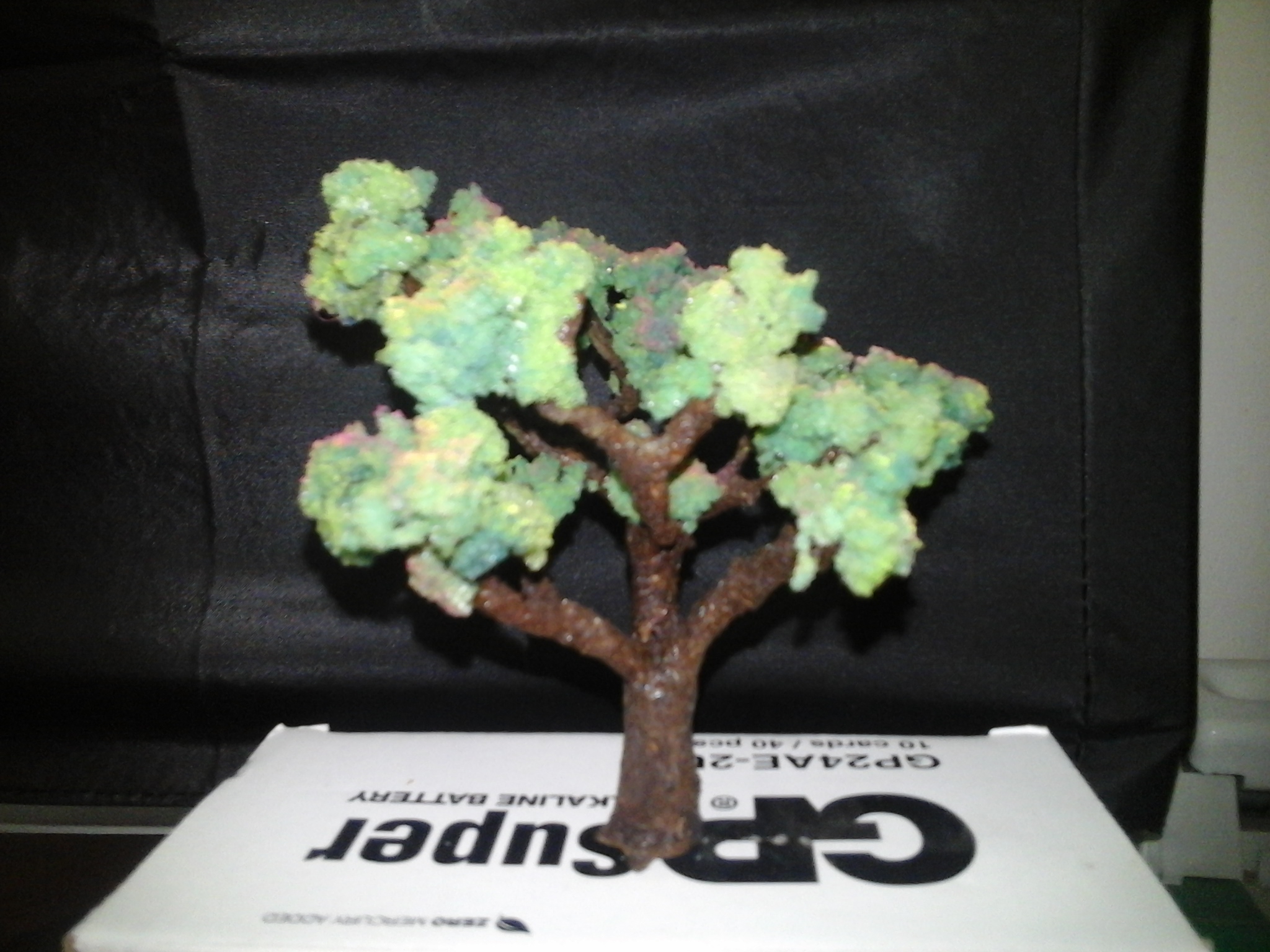

bello ma se vui un consiglio per simulare il tronco o meglio la corteccia senza spendere nulla ti svelo un piccolo segreto:
1 ricopri il filo con pezzetti di carta assorbente intrisi in vinavil poi
2 l'arma segreta i fondi di caffè
seatto i fondi di caffè una volta asciugati sono ottimi per le cortecce dei tronchi
unavolya ricoperti i fili di rame con la carta per armonizare il corpo dellalbero ricopri tutta la struttura di colla poi la cospargi con i fondi di caffè otterai così una corteccia realistica che poi puoi anche dipingere se desideri schiarirla
per la chioma puoi usare spugna tritata colorata un pò lunga da preparare ma decisamente
economica e di resa
876,33 KB
la foto è un pò sfocata i cellulari mi fanno impazzire... ma dovrebbe rendere l'idea
sperando d'essere stato utile unsaluto
Marco

dalla foto la chioma fa schifo ma dal reale è decisamente meglio se vuoi un'idea di come è in realta guarda questa anche se si tratta di un cipresso il materiale è lo stesso
