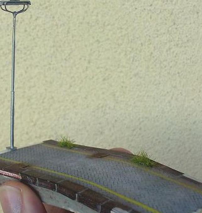

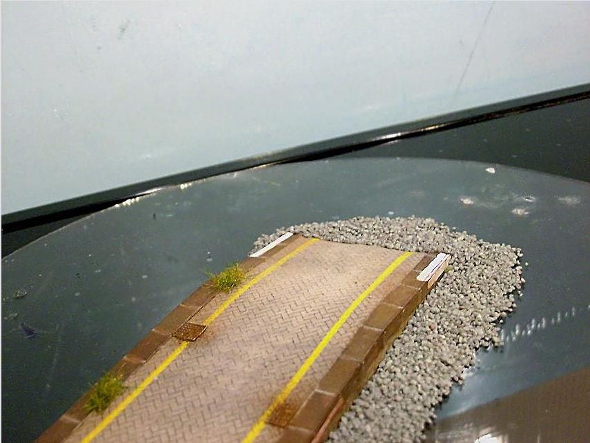

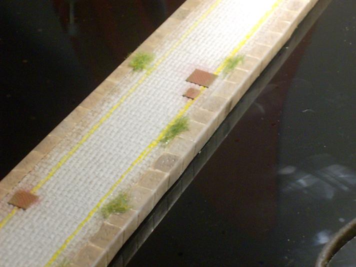

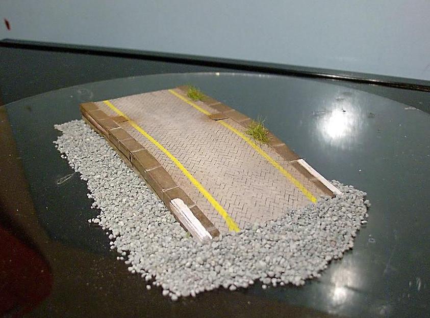

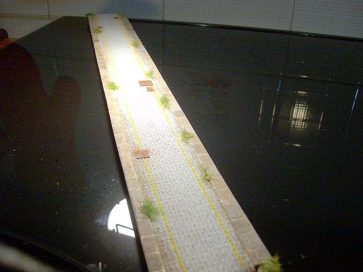

Il master lo realizzo semplicemente col programma PAINT.Disegno una prima fila di mattonelle e poi col copia e incolla finisco tutto il foglio A4. Stampo su un comune foglio di carta.
Il segreto per ottenere un marciapiedi realistico è questo:
Dipingere preventivamente il foglio A4 nei colori che vogliamo.Il foglio può essere dipinto ad aerografo o pennello o bomboletta spray,utilizzando colori opachi.Quando la vernice è asciutta si inserisce il foglio nella stampante e si invia la stampa utilizzando la modalità "stampa rapida e economica"
In pratica si stampano solo le linee nere che compongono le mattonelle senza il colore.
Così facendo si otterrà un marciapiedi non troppo carico di colore e con le fughe delle mattonelle appena accennate.Visto dal vivo non sembra una stampa proprio perchè il colore di fondo non è un inchiostro e le fughe delle mattonelle non sono pesantemente riportate.In alcuni punti si notano di più mentre in altri punti si notano di meno,proprio come nella realtà.Provare per credere.Questo è un metodo veloce e low cost.Per applicare le stampe basta adoperare del comune nastro bi-adesivo.Il supporto potrà essere legno,polistirolo,cartoncino compatto,tutto ciò che si vuole e di facile reperimento.Al posto della carta si può anche adoperare del cartoncino e anzichè il bi-adesivo si può adoperare la colla tipo bostik .

Molto interessante anche questa tecnica.
Non sembra proprio una stampa e le fughe delle mattonelle sembrano vere.
Hai il pdf dell'immagine delle mattonelle?
Così chi è interessato le può stampare direttamente senza fare un copia-incolla dall'immagine che hai postato. :wink:
Grazie.

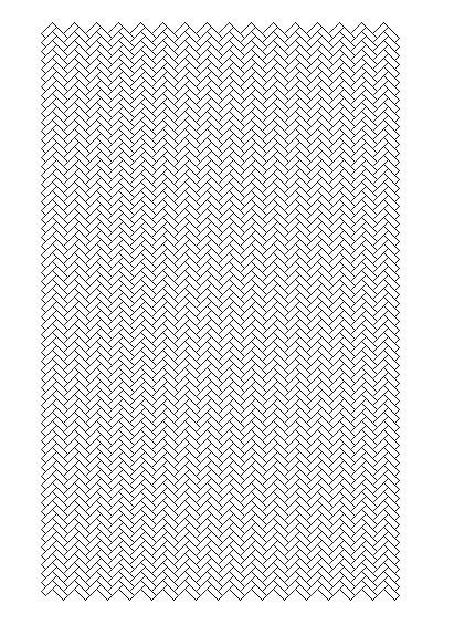

Purtroppo non ho il pdf.Ho solo dei fogli che avevo stampato un sacco di tempo fa.Però sto preparando un master nuovo con autocad.

Andrea il pdf è pronto ma non riesco a caricarlo sul forum.Mi aiuti???

Allego (e ringrazio) il master realizzato a Alex relativo alle mattonelle.

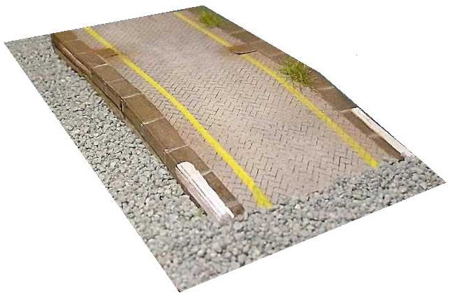

Approfitto anche per chiederti la tecnica con la quale hai realizzato i mattoni laterali, i tombini e le righe gialle.
Messaggi: 2876
Re: Marciapiedi per stazione low cost
#12 Messaggio da AXEL »
I cordoli laterali sono fatti in cartoncino chiaro piegato ad angolo.Li ho verniciati in marrone e poi ho create le fughe asportando la vernice con uno spillo.I tombini sono ricavati da blister per medicinali e la linea gialla è fatta con riga e pennarello tipo uniposca giallo :wink:

bellissimo Axe!
Ma quei ciuffetti d'erba come hai fatto a farli così dritti?
Perchè anche quel particolare è bellissimo.
:grin:
Messaggi: 2876
#14 Messaggio da AXEL »
Bigliettaio ha scritto:
bellissimo Axe!
:grin:
Grazie :grin:
Ho semplicemente messo un gocciolino di colla vinilica e con una pinzetta ho posizionato il ciuffetto di fibra sintetica :wink:
