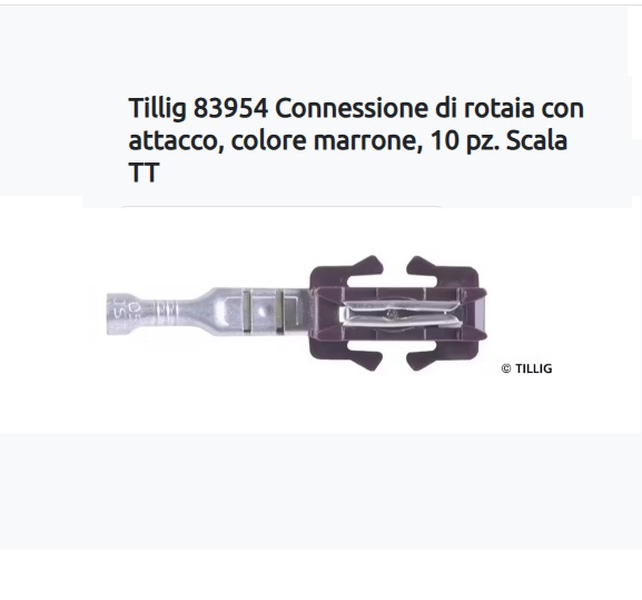

e qui hai l'elemento per la connessione elettrica a detti binari
https://www.tecnomodel.it/i/tillig-8395 ... a-tt/38380
https://www.tecnomodel.it/i/tillig-8395 ... a-tt/38383
L'invito però è quello di non essere schiavo dei soli prodotti commerciali e quindi:
1) l'alimentazione ai binari la si fa anche saldando semplicemente i fili dell'alimentazione sul lato inferiore delle rotaie, non dipendendo quindi da oggetti specifici.
2) si possono connettere senza problemi i binari con e senza massicciata, tanto più se della stessa marca e dello stesso codice (ossia altezza del fungo della rotaia). Basta solo avere l'avvertenza di sollevare, con una dolce pendenza, la base di appoggio del binario senza massicciata in corrispondenza dell'unione, fino ad arrivare all'altezza del binario con massicciata.
Se osservi attentamente, i binari con massicciata hanno le normali scarpette metalliche (come i binari standard) e un ulteriore sistema di aggancio stabilizzatore della massicciata. Nulla vieta di connettere un binario standard ad uno con massicciata, utilizzando le sole scarpette metalliche e sostenendo adeguatamente il binario standard in una pendenza mediamente del 1.5-2%(1.5-2cm in un metro).
