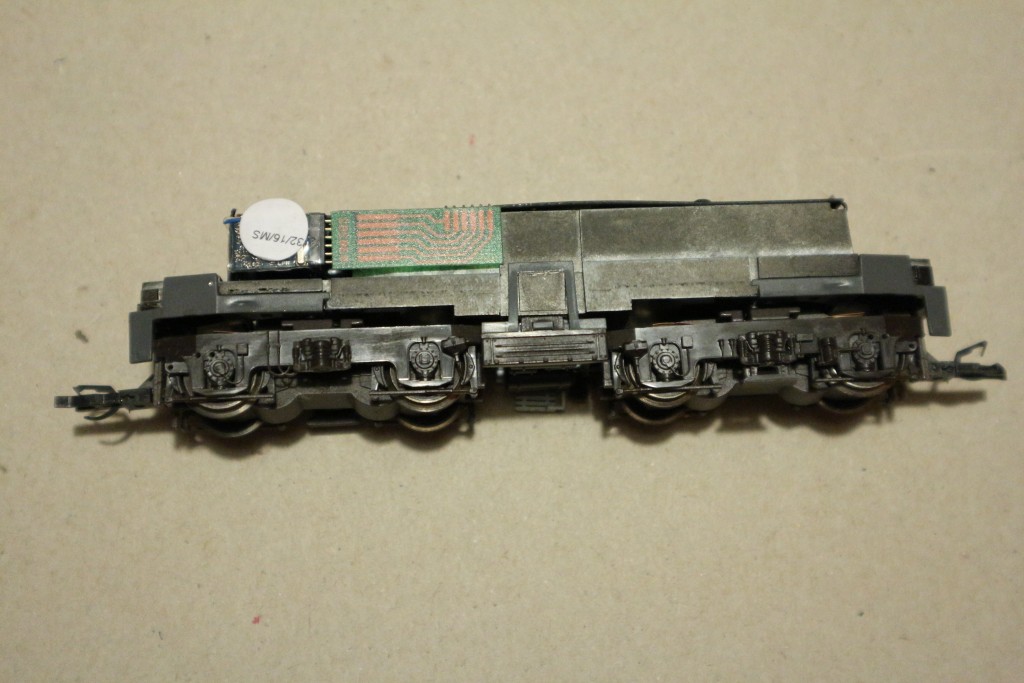

Tempo fa ho acquistato ad una asta su e-bay una E10 in scala TT.
Ho portato la loco a Bereguardo dove ha funzionato per un po' poi ha smesso, lo stesso comportamento è avvenuto a Novegro. mentre se la provo a casa funziona senza problemi ma parte sempre in modo graduale.
Allora mi è venuto il sospetto: se avesse un decoder DCC.
Oggi l'ho aperta:
140,37 KB
Come faccio a sapere se il cip con l'etichetta 32/16/MS è un decoder oppure il solito circuito che hanno le loco analogiche ?

Quello sotto l'etichetta mi sembra proprio un bel 6 poli... :razz:
Messaggi: 6519
Re: Decoder DCC ?
#3 Messaggio da roy67 »
Sono convinto anch'io, come Roberto, che si sitratti di un decoder a 6 poli...

#4 Messaggio da v200 »
Si sembra un Viessmann o un Tams

#8 Messaggio da Edgardo_Rosatti »
Sembra proprio un NEM 651.
Avanti indietro e luci.

#9 Messaggio da Alessandro Pol »
Ciao Gavinca, si è un decoder della ESU; prima di acquistare un altro decoder, se hai una spinetta a 6 poli prova a mandarla in analogico collegando direttamente i pin del binario con il motore della macchina ; se così va e non usi il digitale, sei sicuro che si tratti del decoder.

#10 Messaggio da Edgardo_Rosatti »
Infatti, ciò che dice Alessandro è corretto. Portala a Bereguardo che la proviamo; ho una schedina analogica che va bene per il test.

#11 Messaggio da Pierluigi1954 »
E' sicuramente un decoder, si vede anche spuntare sulla sinistra il filo blu, probabilmente Esu.
Basterebbe leggere con una centrale la loco, ma vai tranquillo è un decoder.

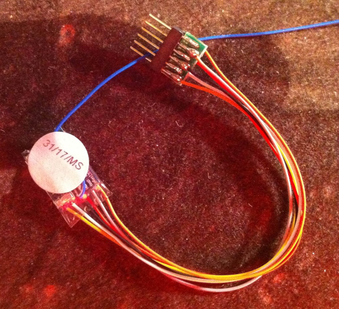

Questo è un mio decoder Esu.
Direi che non c'è dubbio [99]
