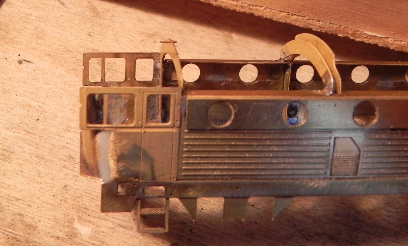

Lentamente (e poteva essere diversamente? :? ) sto portando avanti l'assemblaggio della loco.
Comincia a vedersi qualcosa di concreto anche se solo la parte di tetto che copre la cabina è finita, la restante è ancora da stuccare e lisciare.
215,33 KB
Il modello è bello, ma ci sono alcune cose da dire:
-Riproduce una versione della D753 circolante in Cecoslovacchia con diversità consistenti rispetto ai modelli circolanti in Italia, quindi dovrà subire delle modifiche.
-La concezione con cui la lastrina è stata progettata è diversa da come siamo abituati noi. Qui si è scorporato tutto in tanti pezzettini che in fase di montaggio danno dei problemi di allineamento.
In particolare il tetto.
-La precisione di questi pezzi non è sempre come dovrebbe essere e richiede parecchio lavoro di stuccatura e lisciaggio.
-Ho qualche dubbio anche sul tipo di ottone scelto. Usando il saldatore a fiamma, se si insiste un po' troppo, si creano addirittura piccole mancanze (come se la fiamma si mangiasse il metallo). A me è successo in due punti; nulla di serio, sia chiaro, ma con altre lastrine in ottone non mi era mai capitato.
-Il produttore, a cui ho scritto, non fornisce motorizzazione, ma allora non capisco perché non abbia fatto il pianale e i carrelli completi per fare un modello folle.
-Per la motorizzazione si dovrà cercare di recuperarla da modelli Roco o Kuhen, ma bisognerà vedere se entreranno precisi e se sarà necessario qualche adattamento per fissarli.
E speriamo che andando avanti non ci siano altri problemi...

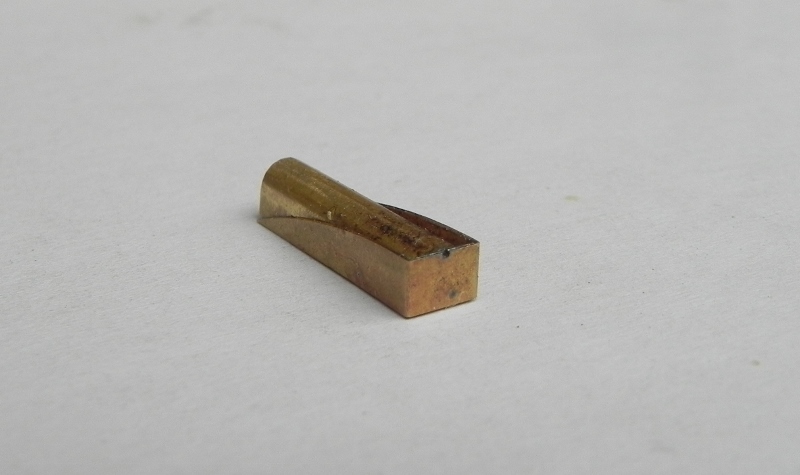

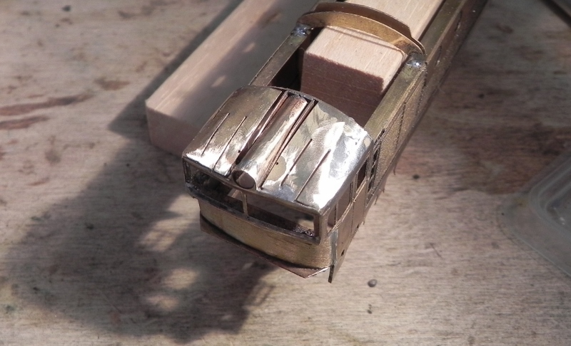

Il tetto della cabina è una delle parti che, a mio giudizio, il progettista ha risolto peggio.
Le dimensioni dei vari pezzi non coprono l'intera cabina e lasciano solchi ampi che devono essere stuccati.

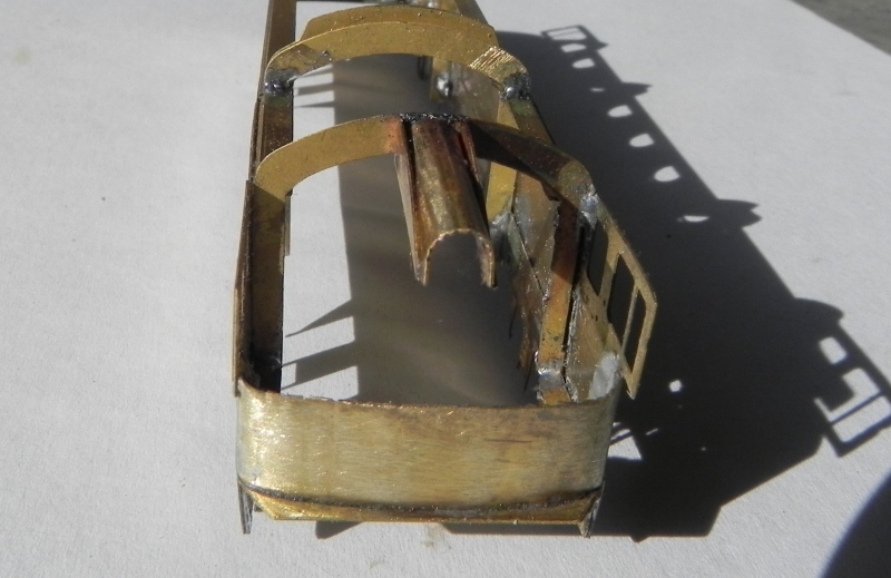

Comunque cerco di farti vedere quello che ho fatto io.
Ho arrotolato il pezzo 30 in modo che coincidesse con la sagoma del faro che c'è in alto nel pezzo dei finestrini.
Poi ho piegato a U il pezzo 29 e l'ho saldato al faro come da foto sotto, facendo attenzione a lasciare libero il forellino che c'è sul retro.
145,71 KB
Quindi ho saldato dal lato interno della centina un pezzetto di filo di ottone da 0,3 mm.
241,29 KB
Ho fissato il faro infilandolo a sua volta nel perno. Questo permette una perfetta centratura, ma bisogna stare attenti a posizionarlo correttamente in modo che non risulti ne ruotato a destra ne a sinistra.
199,42 KB

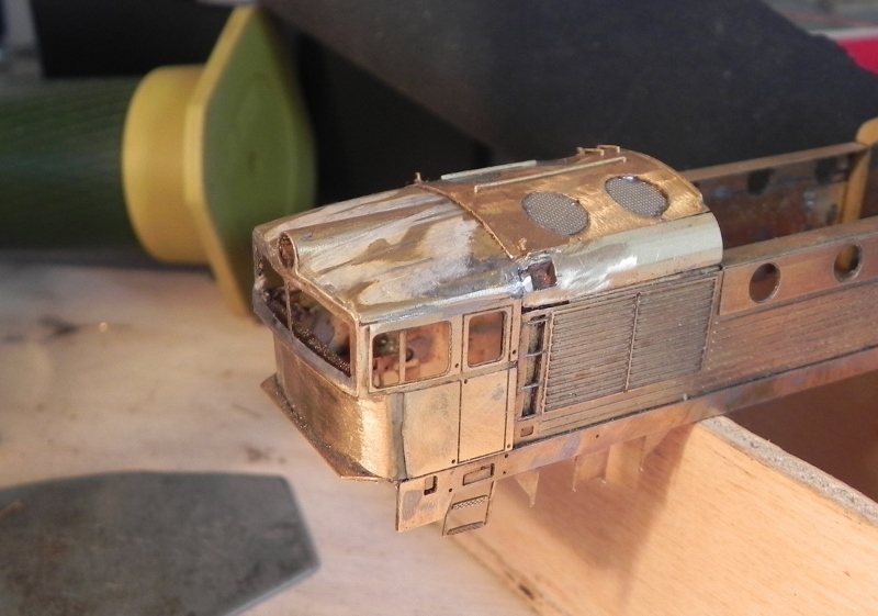

Ho preso i pezzi 31 e ho piegato l'estremità che va posizionata sull'esterno utilizzando le linee di indebolimento (non ho foto di questo passaggio).
La parte piana con quei 3 tagli l'ho sagomata con pinze e mani cercando di dare la forma che ha il tetto della cabina (mi sono basato su foto reali). Ogni tanto la provavo a posizionare sulla cabina per vedere se la forma andava bene.
E' apparso subito chiaro che era scarsa e che sarebbe rimasto molto spazio tra il lato interno del tetto e il faro.
Non so se questo è voluto, ma mi sembra strano.
Inoltre rimangono anche quelle grosse incisioni che il progettista ha fatto per permettere la modellazione, ma che per me sono esagerate.
Quando ho ottenuto una forma soddisfacente l'ho saldata.
209,72 KB
Come si vede gli spazi sono esagerati anche se avesse voluto lasciare del gioco mi sembra troppo.
Comunque, ho potuto rimediare con dello stucco bicomponente dato in abbondanza e poi lisciato con cura cercando di eliminare gobbe e avvallamenti.
Come si vede dalla foto già pubblicata il risultato è accettabile anche se manca qualche ritocco con stucco fine e una carteggiatina ulteriore.
Non so se quanto scritto ti sarà di aiuto, ma se hai ancora dubbi chiedi :grin: .

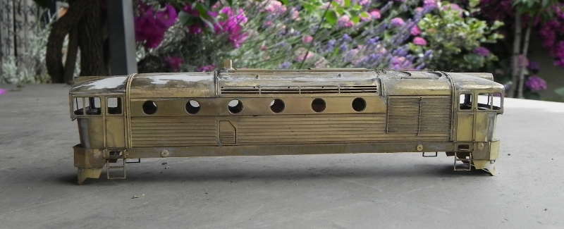

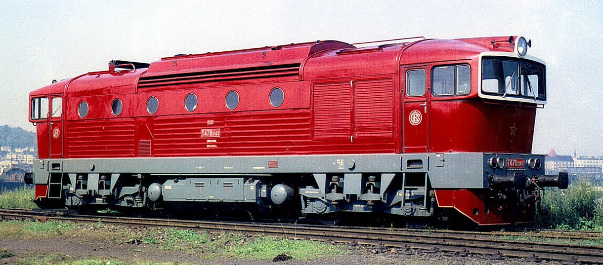

Ho finito di montare il modello, ma ci sono ancora cose da dire.
Intanto, la lastrina, se montata senza modifiche, permette di realizzare un'occhialuta che non circola in Italia, ma nei paesi dell'est.
La struttura è identica, ma variano alcuni particolari.

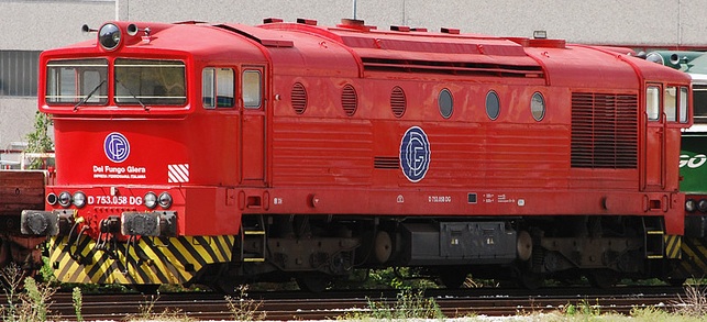

Questi sono due modelli circolanti all'est
158,94 KB
517,17 KB
e questi due circolanti in Italia.
97,78 KB
215,38 KB
Anche tra quelli “italiani” ci sono varie versioni, per cui ho dovuto venire a qualche compromesso che permettesse di utilizzare il disponibile nella lastrina o ricavabile da altri modelli.

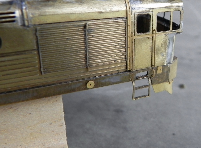

Intanto, la prima cosa che mi ha colpito è quella sorta di pendini che nella lastrina stanno davanti ai carrelli e sono presenti nei modelli dell'est, ma non in quelli "italiani".
47,45 KB
Li ho eliminati.
178,91 KB

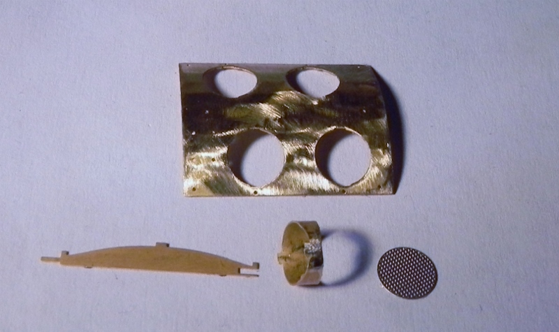

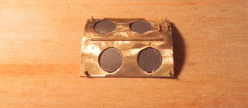

Sull'imperiale, la lastrina prevede 4 fori per l'areazione
186,59 KB
la maggior parte dei modelli ne ha solo 2 allineati al centro e più grandi.

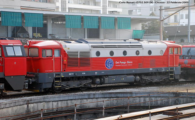

Però, come ho detto, i fori nel pezzo sono 4 allora ho trovato la D752.509 DG che li ha in numero giusto, ma sono con le griglie a raso.
123,66 KB
Avevo già montato i cilindri rialzati, ma per fortuna non avevo fissato le griglie e quindi è stato possibile utilizzarle.
174,44 KB

Ciao Giuseppe, stai facendo un bel lavoro :wink: . Inutile dire che io tifo per il modello motorizzato e spero lo farai.
Quanto alle differenze tra le macchine, come hai desunto, credo che la lastrina proponga una versione originale circolante nell' allora esistente Cecoslovacchia.
Le macchine sono poi state esportate, nuove o usate, in vari paesi dell'est e non e hanno subito diverse modifiche a seconda della nazione o impresa presso la quale circolavano.
Qui in Italia circolano due diverse tipologie di macchina, la D 753 e la D 752. La principale differenza sta nel tipo di motore e generatrice principale.
Le D 753 hanno ricevuto un nuovo motore Caterpillar al posto dell'originale e un alternatore al posto della dinamo. Le D 752 hanno invece mantenuto motore e dinamo originali.
Durante questa ristrutturazione il numero delle griglie su fiancata e imperiale, nonché altri dettagli (purtroppo non so dirti quali), sono stati modificati. Da qui credo derivi il fatto che la lastrina ha quattro fori sul particolare. Questa riprodurrebbe infatti il modello originale, più vicino a quella che in Italia circola come D 752 che monta ancora il motore originale. Le macchine che invece hanno due soli fori, probabilmente, sono le D 753 (quelle con motore nuovo).

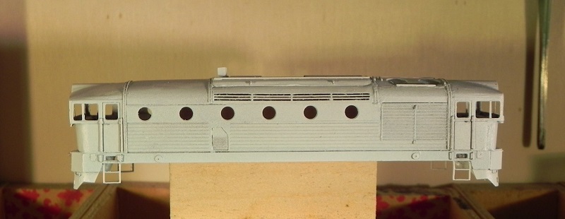

Le foto del locomotore finito e con una mano di primer
173,1 KB
88,04 KB
