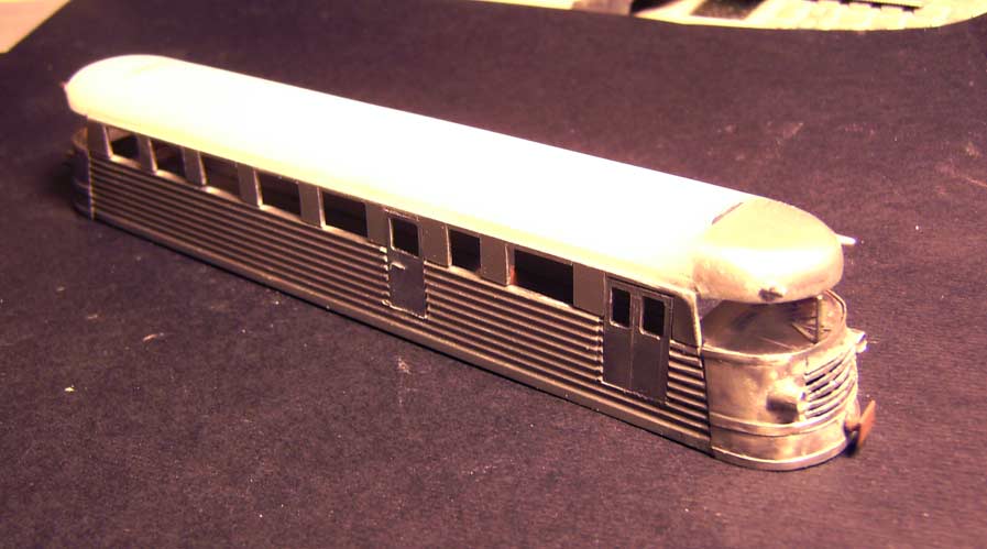

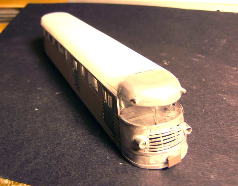

- Vi presento alcune foto del mio modello in fase di costruzione che avevo precedentemente annunciato , come sapete , generalmente non amo le anteprime preferisco fare i miei topic a soggetto terminato, questa volta accetto anche perchè il modello richiederà ancora molto tempo ; modellisticamente non mi risulta sia mai stata realizzata, mi sono detto " proviamo ! "

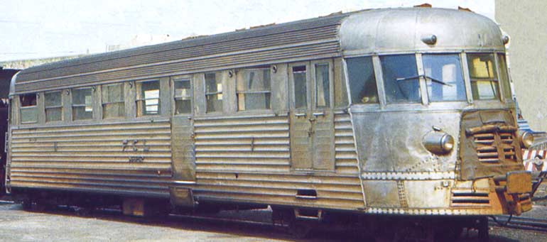

In un vecchio numero di Mondo Ferroviario , 108 , avevo trovato ottimi disegni quotati di questa strana automotrice termica di costruzione Piaggio, a scartamento ridotto delle Ferrovie Calabro Lucane , la cui costruzione era completamente in acciaio inox
; oltre che per la forma particolare , da molto tempo desideravo realizzare un modello di tale fattura, ben sapendo che per molte ragioni, non sarebbe stato semplice , ben presto infatti me ne sono reso conto, realizzare un modello a totale finitura in metallo comporta diversi problemi, l'alluminio è un metallo piacevole da lavorare ma che bisogna trattare con gentilezza , abrasioni anche minime, comportano fastidiose finiture o macchie che richiedono poi noiosi passaggi per lucidarlo al meglio , anche se come al vero, queste automotrici non brillavano , né erano molto curate e mantenute pulite esteticamente . Veniamo al dunque .

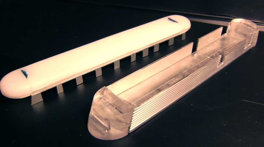

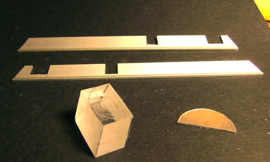

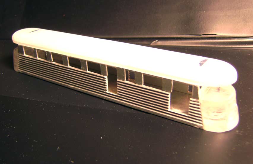

-Ho iniziato questo modello ben sapendo per prima cosa, come realizzare le caratteristiche lamiere ondulate , si trattava infatti semplicemente di utilizzare i profilati in alluminio che trovano uso fissati ai bordi dei gradini delle scale come antiscivolo, e che in rapporto scala H0 sono davvero accettabili, anche per numero di rigature come al vero . Il secondo problema di questo modello è la particolare forma dei frontali obliqui , difficilissimi , a 105 ° ; possono essere riprodotti soltanto se vengono realizzati da un blocchetto di materiale pieno , io ho usato il praticissimo plexiglass , che mi ha permesso di realizzare anche il tetto ( vedremo in seguito anche qui cosa sarà necessario fare , anche questo dovrà risultare alla fine in finissima lamiera rigata ) , e che infine dovranno essere foderati in finissimo lamierino, cartaspagna , un ulteriore e delicato passaggio in più , che richiederà anche alcune finissime bordature .
25,34 KB

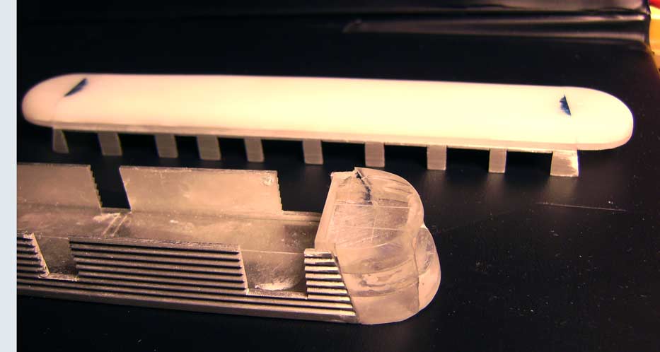

Una volta realizzati i blocchetti , devono essere fresati frontalmente ed internamente per permettere di realizzare la difficilissima e particolare griglia dei radiatori , le griglie rappresentano una vera prova di pazienza , io ci sono riuscito dopo aver provato numerose volte ed aver studiato quale fosse la soluzione ottimale... spero di non dover ripetere mai più una esperienza del genere...roba da esaurimento nervoso !
Da una parte della griglia frontale, ho riprodotto il telone triangolare che talvolta lo ricopriva, esattamente come nella foto, anche per dare un tocco di realismo particolare in più .
Il tetto è in plexiglass bianco, costituito in tre pezzi, ovvero i 2 frontali tondi sono stati realizzati a parte, per rrispettare i tagli obliqui come al vero. Non è stato ancora fissato alla cassa, dovrò risolvere anche il problema di inserimento vetri, mi riferisco soprattutto a quelli dei frontali .
- Ora il modello è ancora provvisorio, risulta in scala esatta, misura in lunghezza circa 18 cm , oltre agli allestimenti interni, dovrò realizzare ruote al tornio ed i carrelli .
E' stato molto difficile fotografare il modello , la lucentezza del metallo ne alterava molto l'esposizione e la messa a fuoco e strapazzano molto il lavoro eseguito .
Vedremo quindi inseguito come lo porterò a termine , i lavori fervono alacremente, tutto deve essere ancora rifinito ed una volta tanto un modello autocostruito che non richiederà di essere dipinto :wink:

- Speriamo bene, Grazie Andrea e Sergio , non canto mai vittoria finchè non vedo il moello completato al 100 % , il modello è tosto davvero , ma senon altro è motivo per sperimentare alcune cose , e questi profilati che simulano molto bene la lamiera ondulata potrebbero essere utili con un po di fantasia non solo nel'autocostruzione di altri rotabili , ma anche per altre cose varie ... :wink:

- Ciao Massimiliano :wink: , ...riflettendoci ora , questi sono gli effetti di un certo lungo periodo forzato trascorso lontano dai miei attrezzi, in attesa del ritorno all'ospedale , quindi ne sto approfittando e mi sto divertendo al massimo, mi sto sfogando per bene poichè sono costretto a starmene a casa ..però vedessi il CAOS totale ed indescrivibile che impera e che mi ritrovo sul mio banco d lavoro , farebbe passare la voglia a chiunque di fare qualcosa....heheh :wink:

Scusa Andrea, ma dici che " una volta tanto un modello autocostruito che non richiederà di essere dipinto", ma non ci sono parti in alluminio e in plexiglass (sia bianco che trasparente a quanto si capisce dalle foto)? Come puoi non dover dipingere?
Per il resto, c'è poco da dire, pazzie del genere, le puoi fare solo tu :wink:

- Beh , Rolando in un certo senso hai ragione, ma si tratta solamente delle due parti frontali del tetto di testa da dipingere, poichè il resto, la parte centrale grande , dovrà essere foderato in finissimo lamierino cartaspagna rigato , un operazione molto delicata e difficilissima , e che devo ancora testare, teoricamente la modalità l'avrei trovata , e sarebbe l'unico modo che mi viene in mente per poter essere realizzato , ho cercato in vari modi di trovare materiali anche di recupero che simulino tali finissime rigature , ma , e lo sapevo sin dall'inizio che non mi sarebbe stato facile, non ho trovato altro ; avendo in casa una calotta trasparente finemente rigata di un neon , ho pensato che potrei ricalcarne con un punta di acciaio ed appunto, con la cartaspagna ; l'inconveniente è che le rigature si presentano internamente il che complica le cose , ecco con questa foto cosa intendo :
Intanto prima di affrontare questa fase , continuo con il resto, vedremo se riuscirò a risolvere in altro modo , ma il procedimento rimane questo, non mi arrendo, sono un osso duro, prima o poi la soluzione la trovo :wink:

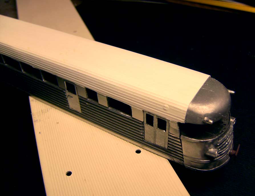

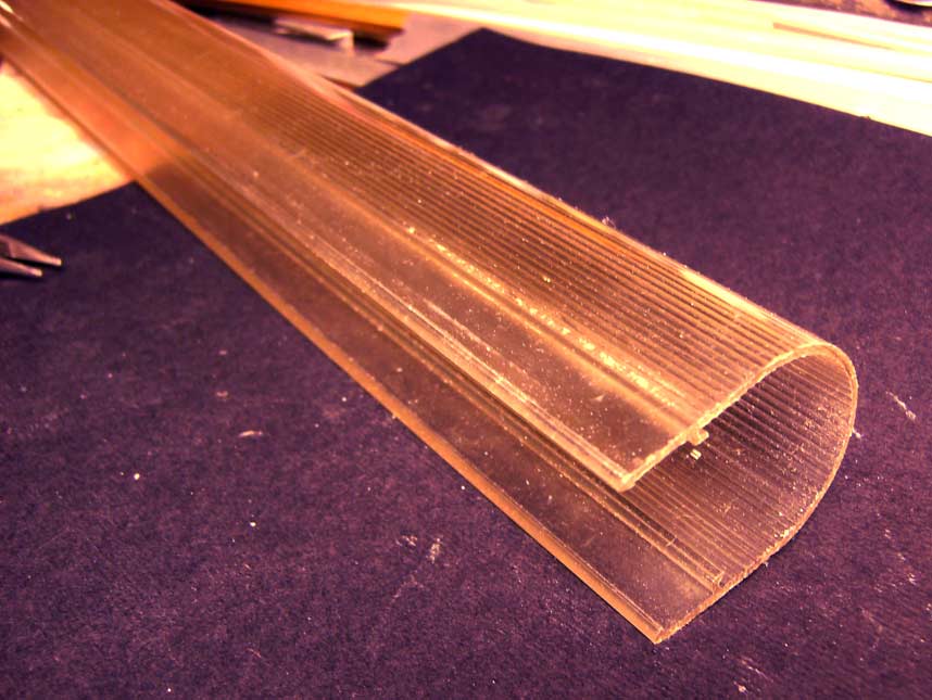

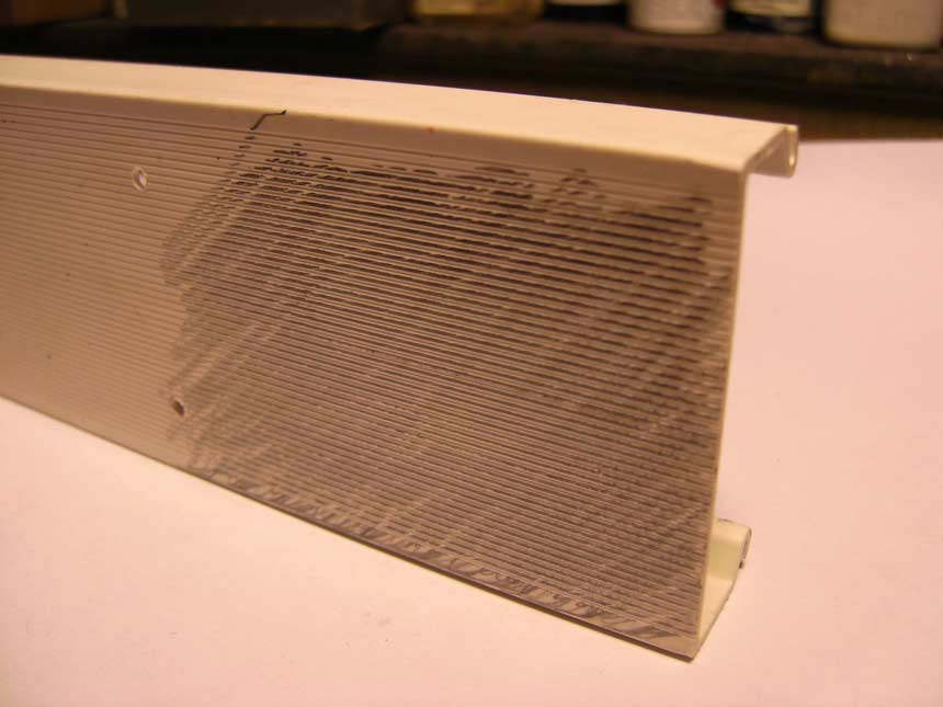

- NOTIZIE DELL'ULTIMA ORA , Andrew News in diretta :grin: ...hehehe
..Trovato il metodo per riprodurre il tetto rigato !!
-Contrariamente a quanto preventivato , l'uso del lamierino cartaspagna si era rivelato inadatto e troppo difficile ; ho provato quindi a ricalcare con del fine plasticard un pezzo di scatolato copricavi elettrici , una facciata infatti è finemente rigata...
Quindi è proprio vero : " Chi la dura la vince "...il metodo volendo, esiste ! Il risultato ottenuto ? Direi molto soddisfacente...
- Ora non si tratta altro di rifinire alcune parti, ma almeno sono soddisfatto di aver risolto questo difficile problema , e ciò significa che mi permetterà, tempo permettendo, di realizzare ulteriori rotabili a cassa inox ... se trovo i disegni..hehehe :wink: ... :twisted:

Come detto sopra ti sei attrezzato per fare........miracoli,ottima l'idea della canaletta elettrica per riprodurre la lamiera rigata potresti usarlo in futuro per fare le carrozze con cassa inox
ti seguo con curiosita',alla prossima.
