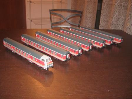

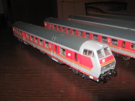

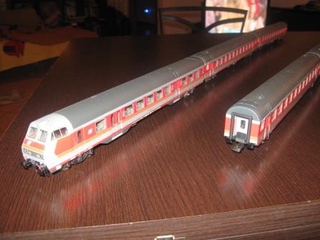

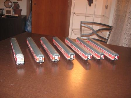

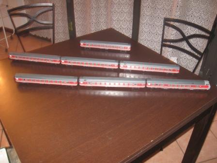

Ciao a tutti, perdonatemi ma sono ancora quà a chiedere informazioni.
Ho acquistato in un mercatino dell'usato per un prezzo irrisorio questa composizione Lima. Data la mia lunga assenza nel mondo fermodellistico ma soprattutto DATA la mia grande ignoranza in materia (sto cercando di portarmi un po su con il vostro aiuto) aprendolo mi sono accorto che la carrozza semipilota, cosa che ho appreso in rete non è motorizzata. Ok mi sono ulteriormente informato e mi pare di aver capito che non si può motorizzare è vero? Se non si può motorizzare quale potrebbe essere la motrice che può andare bene per questo treno?
Scusate per le domande magari banali ma il set è davvero carino e mi dispiacerebbe non vederlo circolare su un futuro platico o anche su quattro binari messi giù sul pavimento

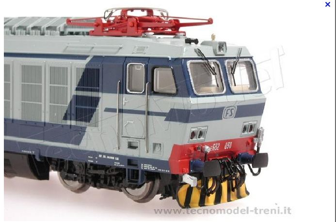

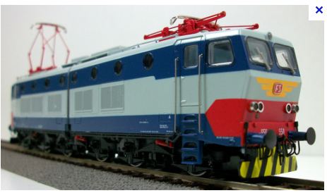

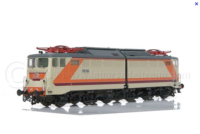

Il set che hai acquistato è un bel pezzo con cui comporre un tipico interregionale a cavallo tra gli anni '80 e '90. Il numero di elementi ti permetterebbe di realizzare il treno in composizione realistica, cioè non in composizione ridotta come nella maggior parte dei casi si vede per ragioni di spazio sul plastico. La sempilota non è motorizzata ne ha senso motorizzarla (anche se potersi, forse, si potrebbe). Non ha senso motorizzarla perchè anche al vero non è motorizzata e la vettura semipilota viaggia sempre abbinata a una locomotiva in testa. Le scelte per la locomotiva in testa sono abbastanza ampie.
- E632 livrea di origine
- E656 "Caimano" di sesta serie "Navetta" in livrea di origine

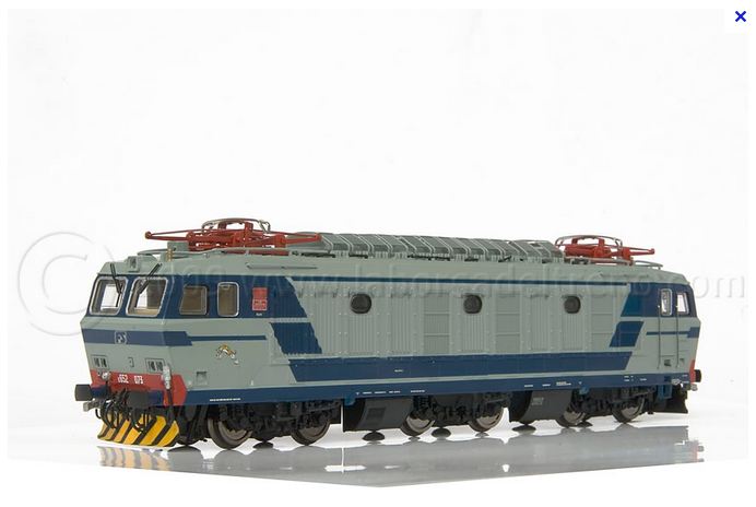

- E652 in livrea di origine
- E646 livrea "navetta" livrea MDVC

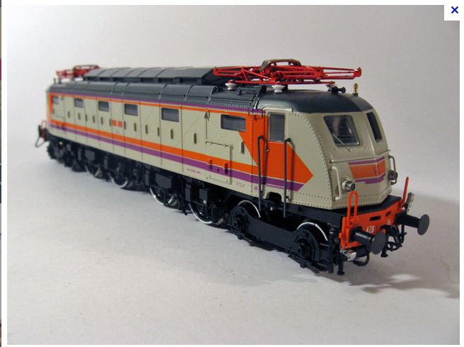

- E428 "pirata" livrea MDVC (scelta sconsigliabile)
Presta molta attenzione alla scelta della E 656, che deve essere della sesta serie "Navetta" e nella E646, che deve essere del tipo "Navetta", ti sconsiglierei la E428 perchè esemplare unico. Anche le E424 hanno circolato con tali vetture, ma non in composizioni così impegnative.
E 428 "Pirata" di Rivarossi

E 646 prodotta da Lima, Rivarossi e Acme
38,59 KB
E 652 "Tigre" prodotta da Rivarossi e Lima
40,84 KB

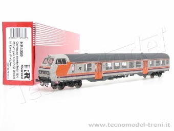

Si Alessandro, i convogli di MDVE o MDVC oppure miste, sono state trainate da locomotive diesel, esattamente dalle D445 navetta, ma in questo caso ci vuole una carrozza pilota atta ai comandi diesel.
quella che hai tu è solo per treni a TE Trazione Elettrica .
la pilota treni diesel è questa, ed in genere anche le carrozze avevano la stessa livrea.

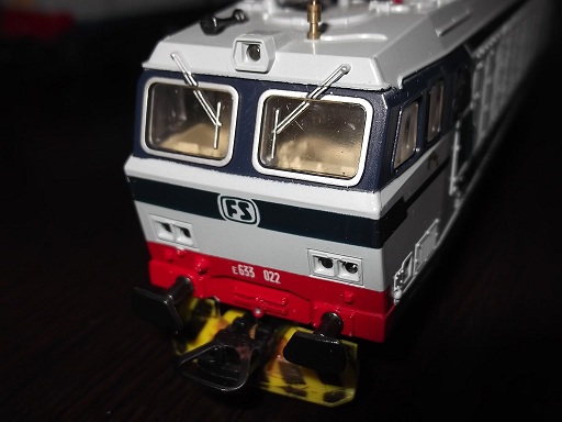

Ciao sono ancora quà per chiedere consigli. Mi è stata proposta questa E633 Tigre della Lima ad un ottimo prezzo,prima di acquistarla però volevo gentilmente sapere se anche questa potrebbe tirare i vagoni MDVE che avevo acquistato qualche tempo fa. Mi sono informato un po in rete e ho visto che praticamente la E632 e la E633 sono praticamente uguali, almeno a me sembra cosi.
Grazie e auguroni a tutti di un felice 2013
123,42 KB
Saluti Alessandro
Messaggi: 11360
Re: Mazinga FS MDVE
#9 Messaggio da Fabrizio »
Ciao Alessandro. Le E633 e le E632 non sono uguali. O meglio, esteticamente (forse, a meno di dettagli) lo sono, ma sono diverse nella parte meccanica. Le E632 hanno rapporto di trasmissione 36/64 e possono raggiungere i 160 km/h, mentre le E633 hanno rapporto di trasmissione 29/64 e raggiungono i 130 km/h. Tutto questo perchè in origine le E632 erano la versione per treni passeggeri, mentre le E633 la versione per treni merci. Le locomotive sono comunque entrambe dotate di REC e dispositivi di telecomando via cavo 78 poli, quindi entrambe telecomandabili da vettura semipilota. Le E 633 hanno trainato anche treni passeggeri e composizioni reversibili di vetture MD, quindi la locomotiva in questione può tranquillamente trainare le tue vetture.
