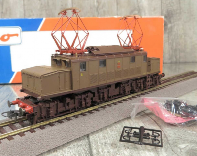

Buongiorno a tutti, come da titolo mi accingo a provare a digitalizzare una vecchia ma ben tenuta locomotiva elettrica Roco, la E626.022 trovata a buon prezzo all'estero su piattaforma online. La loco marcia regolarmente in analogico e ha ancora tutti gli accessori in busta chiusa, cosa che ne faciliterà l'apertura per accedere al motore e al pcb originario.

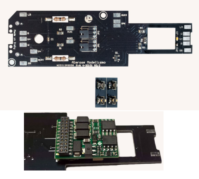

L'articolo Almrose semplificherà sicuramente il lavoro dal punto di vista elettrico.
Il problema che vorrei affrontare però è quello dello smontaggio dei carrelli, una loro pulizia profonda (anche del vecchio grasso) e un successivo assemblaggio.
Ho pensato quindi di condividere questa mia "prima volta" anche per chiedere il vostro aiuto in caso di difficoltà. [101]

Alla fine ho digitalizzato con soddisfazione la loco col circuito stampato di Almrose dotato di led luminosi per i fanali di marcia e decoder Zimo.
Ho perso molto tempo in quanto il telaio in plastica di un carrello si è disintegrato al primo tentativo di togliere un assale.
Cercando in giro ho trovato solo due carrelli di una 626 livrea nera di altra numerazione e con un carrello di quelli ho portato a termine l'operazione.
Con calma cercherò di trovare un carrello dedicato, ma nel frattempo la loco funziona e bene anche!
In conclusione, nessun problema con la zama ma problemi con la plastica del telaio dei carrelli posti alle estremità; rompendosi il primo non ho nemmeno provato a smontare il secondo ma mi sono limitato ad una sua pulizia il più accurata possibile, specie degli assali e delle lamelle prendicorrente.
