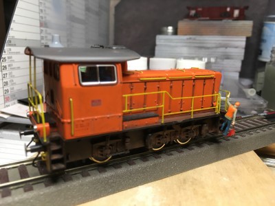

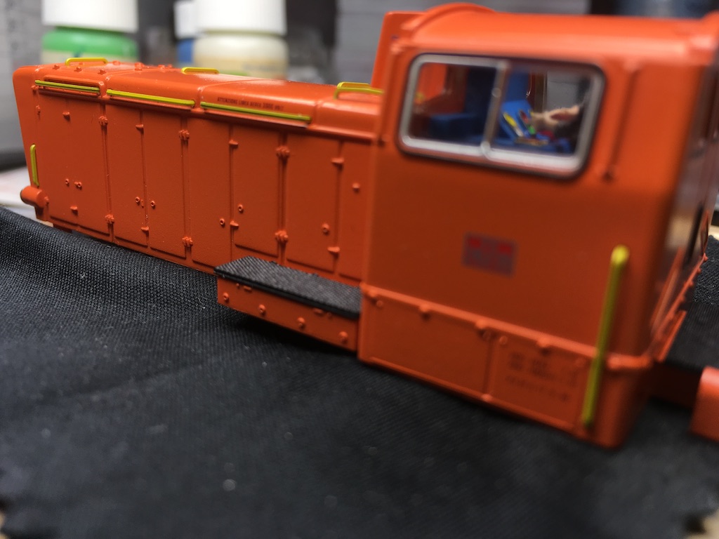

Ciao a tutti, un mio carissimo amico aveva una macchina cannibalizzata in pratica cera solo la carrozzeria e qualche mancorrente mancava, i prismi dei fari sono andati rotti ma pur essendo senza carrello e motore valeva la pena di tentare di rianimarla così, armato di santa pazienza ho acquistato il kit di motorizzazione della Tecnomodel e mi sono messo all'opera.

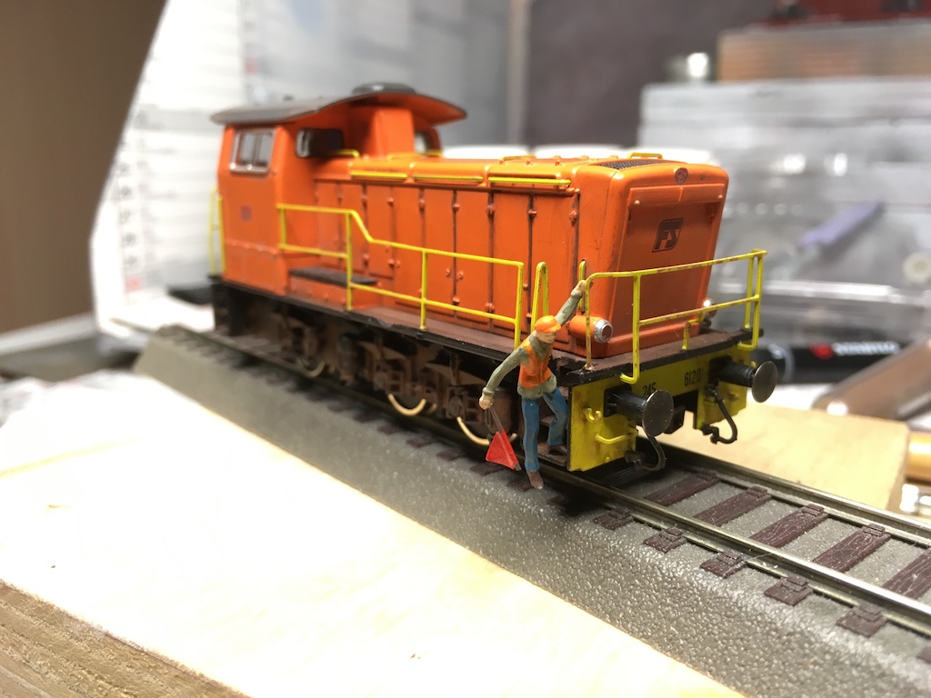

Per prima cosa ho montato tutta la parte meccanica e devo dire che il funzionamento dopo una ulteriore taratura della cascata degli ingranaggi è più che accettabile: poi sono passato al montaggio della carrozzeria ed infine all'assemblaggio finale. Posto qualche foto

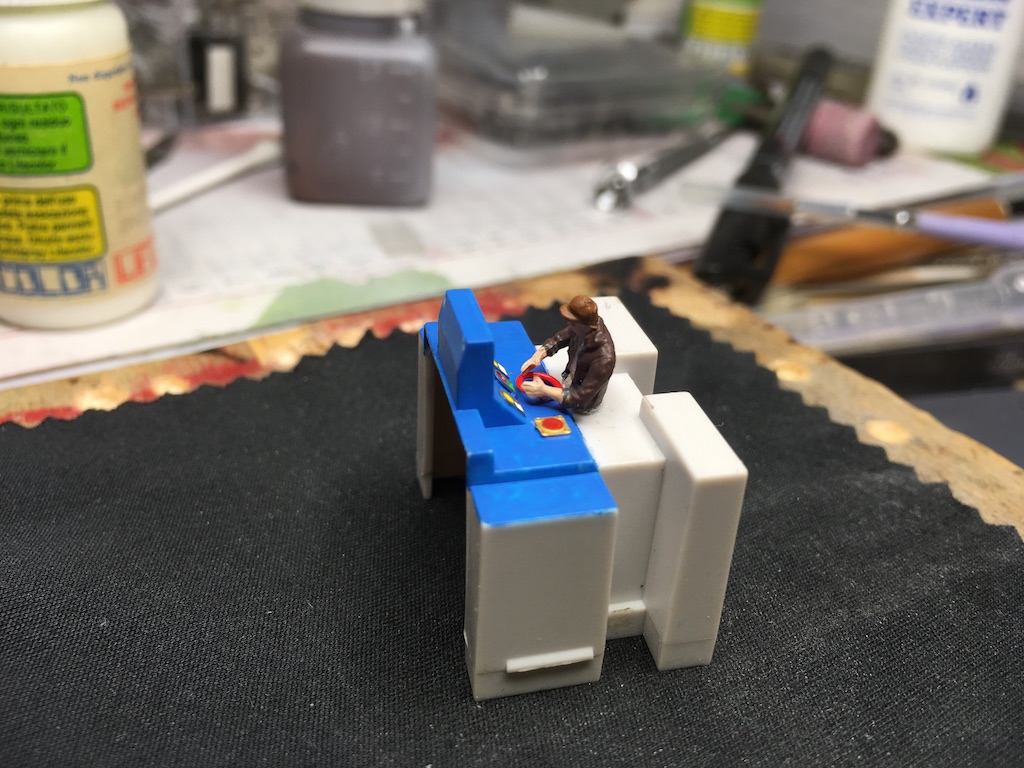

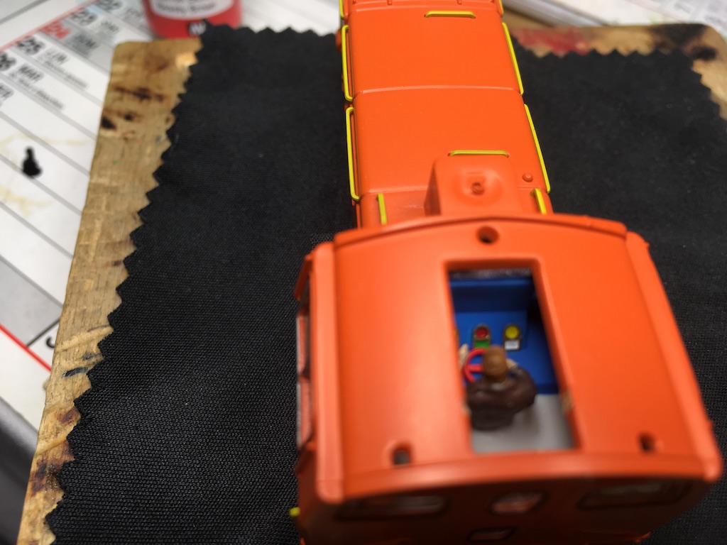

Poi ho montato tutti i mancorrenti e installato un manovratore appeso al pancone della loco.

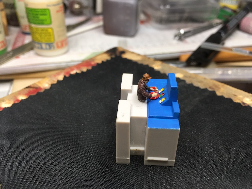

Il manovratore è un personaggio Preiser elaborato e modificato ma penso faccia la sua figura egregiamente

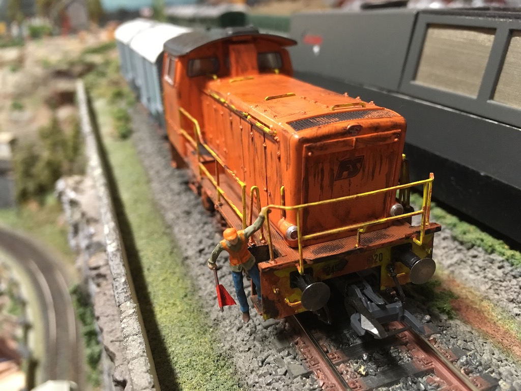

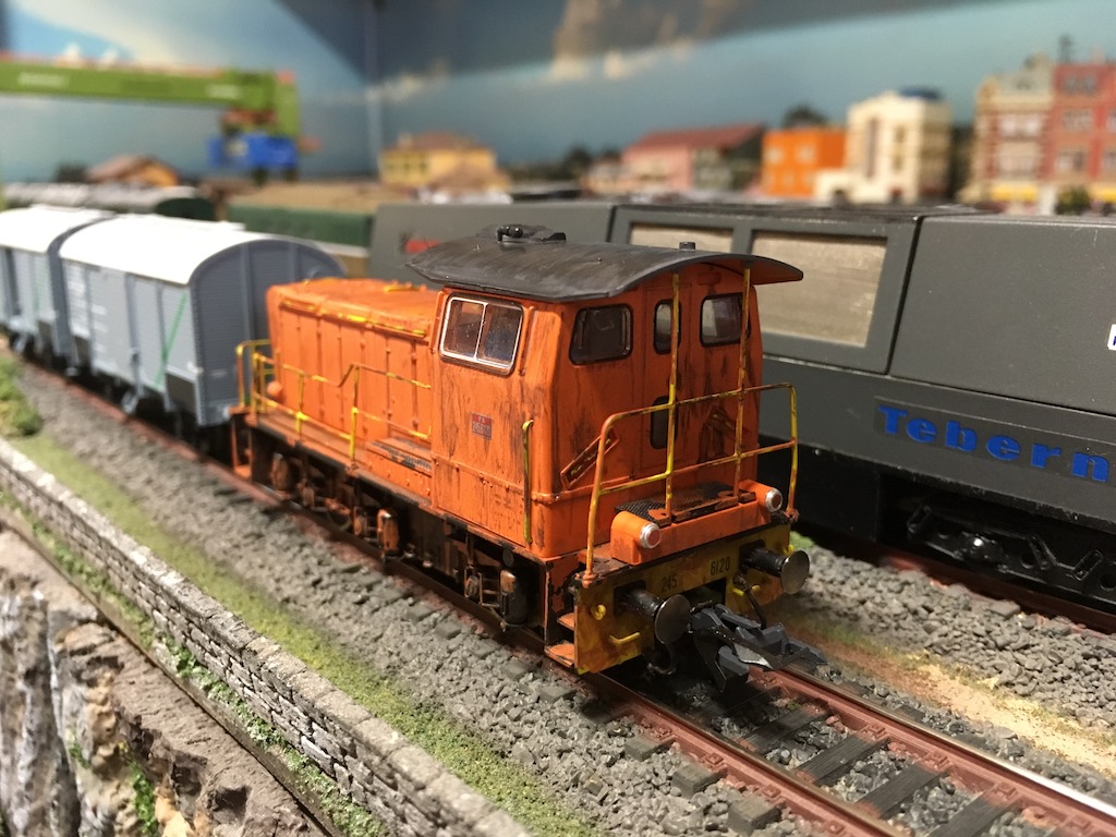

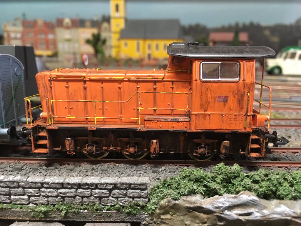

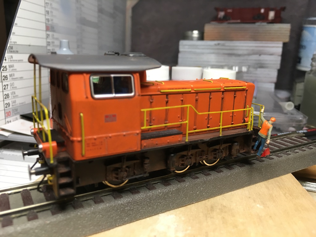

Ed infine vai di sporcatura
Appena sarà disponibile il filmato lo posterò così vedrete anche il funzionamento

Complimenti Giuliano, hai fatto un ottimo lavoro, la macchina ha un funzionamento estremamente realistico!!!

Ti volevo chiedere una cortesia : sono anch' io alla ricerca di un manovratore da mettere su una loco da manovra.
Ho letto che hai elaborato e modificato un omino Preiser. Come hai proceduto ? Saluti. [51]

Ciao Emilio, ho praticamente modificato il cappello limandolo con una fresetta, poi ho tagliato le braccia e le ho incollate modificandone la posizione ed in fine ho piegato la gamba il tutto poi ovviamente stuccato (i piccoli tagli che non sono stati precisi) levigato e dipinto [264]

Bel lavoro Giuliano, ti chiedo alcune info sul prototipo reale. So di una macchina particolare che possiede quella livrea e si tratta di un 245 poi rimotorizzato e rinumerato 250.2001. E' una locomotiva che è sempre stata assegnata a Livorno Calambrone e ora si trova nel parco rotabili storici.
Si tratta del 245.2014, costruito da Reggiane nel 1966 e che ha ricevuto un nuovo motore e cambio Voith di tipo reversibile nel 1986. In tale occasione è stato riclassificato 250.2001
E' questa la macchina che hai riprodotto oppure esistono altri 245 con quella livrea?

Come non detto, Giuliano. Mi sono informato un po':
Quello da te riprodotto è il 245.6120, che aveva in origine quella livrea sperimentale arancione. Non è quello che pensavo io. C'è sempre qualcosa da imparare :wink:
Per le statistiche, è un 245 "unificato" costruito da CNR (Cantieri Navali Riuniti - Palermo) nel 1968. Ha un motore BRIF V 1712 NF da 370 kW e trasmissione idraulica reversibile Voith L 24 U.

Esatto Fabrizio, è proprio quella, la Rivarossi ha riprodotto quella con il colore sperimentale [264]
