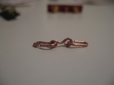

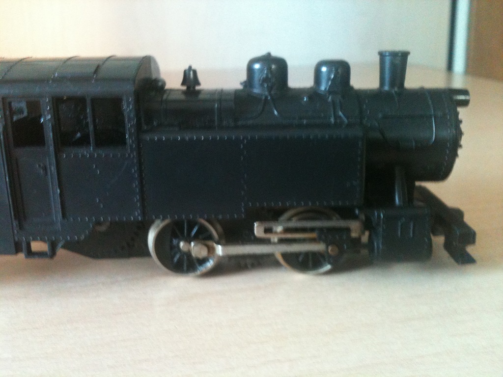

questo è la mia prima discussione nel forum. Ho deciso di condividere con voi la mia esperienza con la H0 perchè ho trovato nel forum una fonte di spunti davvero utili e un clima amichevole. Tutto è nato due anni fa, quando esce dalla soffitta della nonna un vecchio Lima con due vagoni, un tender malconcio, un tracciato circolare ma nessuna locomotiva :(
Il treno arriva ai miei figli (adesso di 6 e 4 anni) dopo due generazioni ed è diventato subito passione (anche per il papà, che ricorda il suo Lima SNCF blu...). Alla fiera di Longarone del 2016, abbiamo "investito" ben 15 euro per una vecchia 0-2-0 e un vagone rosso "le Capitole" da 5 euro, un asse per riparare il tender e pochi eruro per qualche binario dritto e uno scambio (i binari si sono rivelati un pò malconci a dire il vero... acquisto azzardato, errore da principiante).
La marcia (con alimentaore grigio non regolabile) era veramente penosa: velocità troppo alta, blocchi e deragliamenti continui sui vecchi binari!

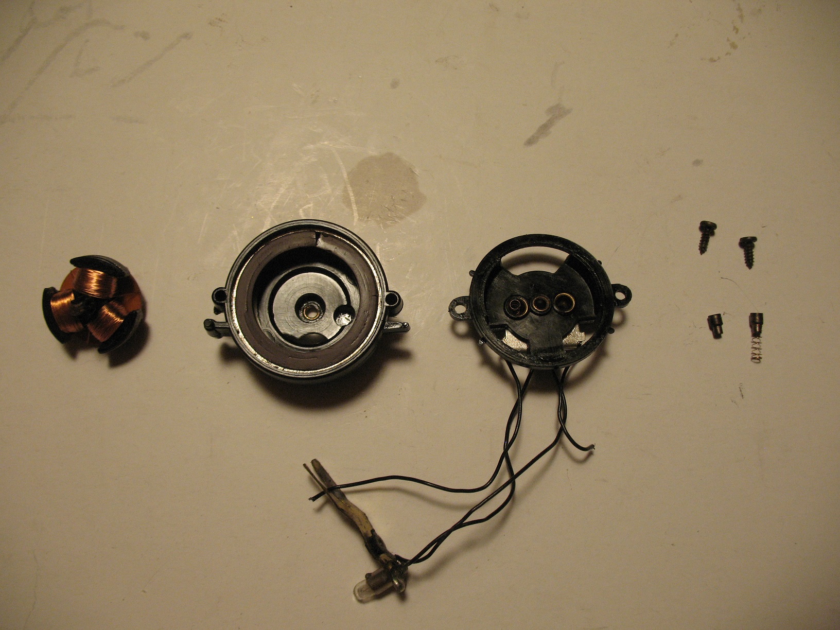

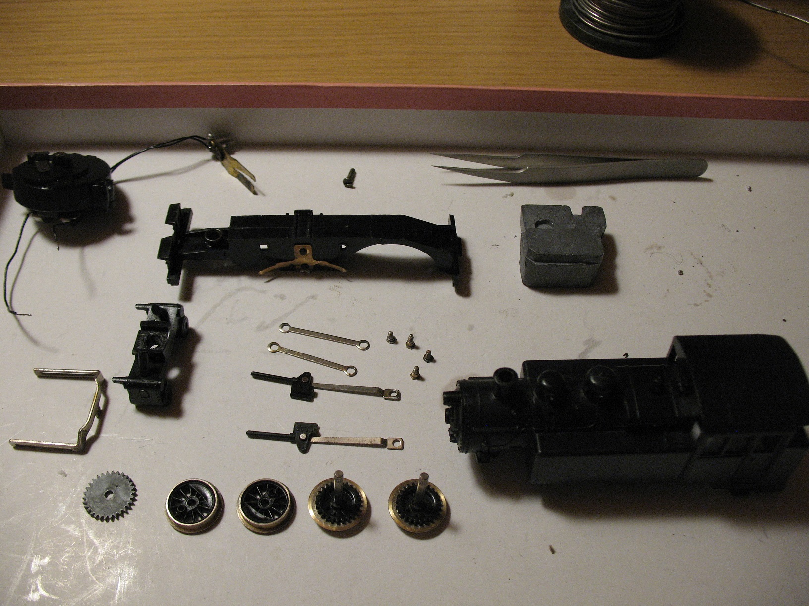

Così ho appreso dal forum le basi della manutenzione. Ho smontato loco e motore, pulito contatti e binari con benzina Avio, rifatto le saldature, stabilizzato l'asse anteriore che "ballava" troppo stringendo il foro nel quale ruota, ingrassato le ruote dentate e ricostruito un gancio per il tender.
la locomotiva smontata per la pulizia:

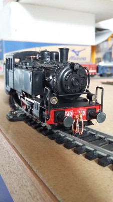

Vi propongo qualche aggiunta fatta alla locotender in questione. Tenete presente che il risultato finale è un falso storico! Primo: mi pare di aver capito che il modello Lima non è una rappresentazione di uno veramente esistito. Secondo: l'obiettivo è quello di accontentare i bimbi, i veri destinatari di questo lavoro! a loro piace vedere realizzati i dettagli che vedono nelle foto delle locomotive italiane...in particolare di una 740 esposta in un paese vicino a dove abitiamo.

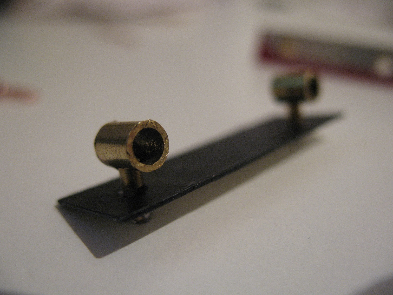

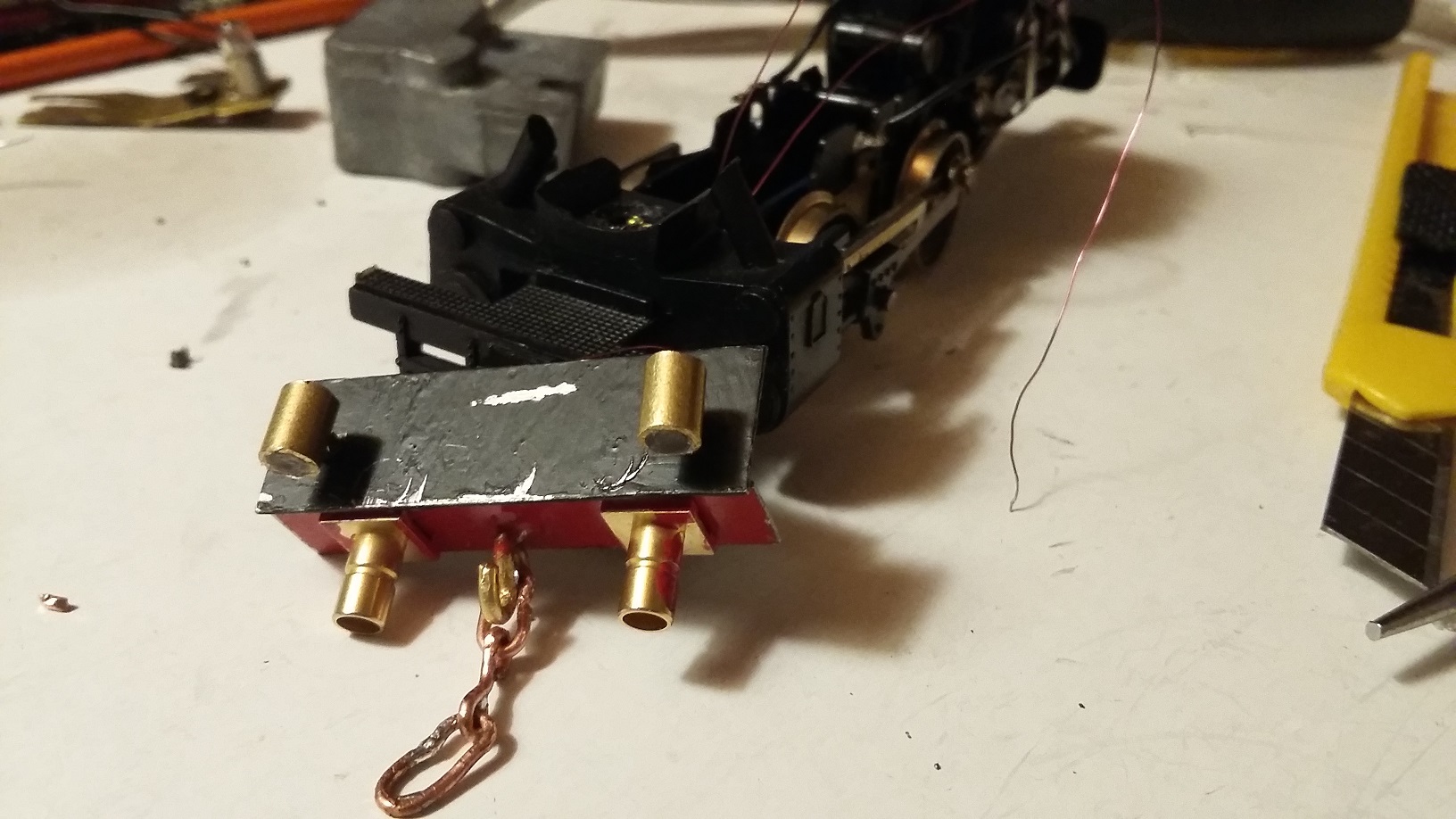

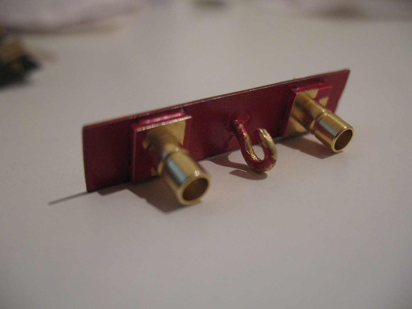

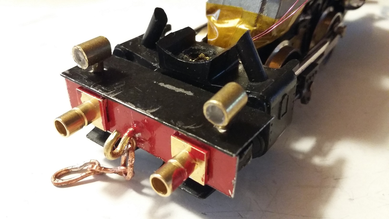

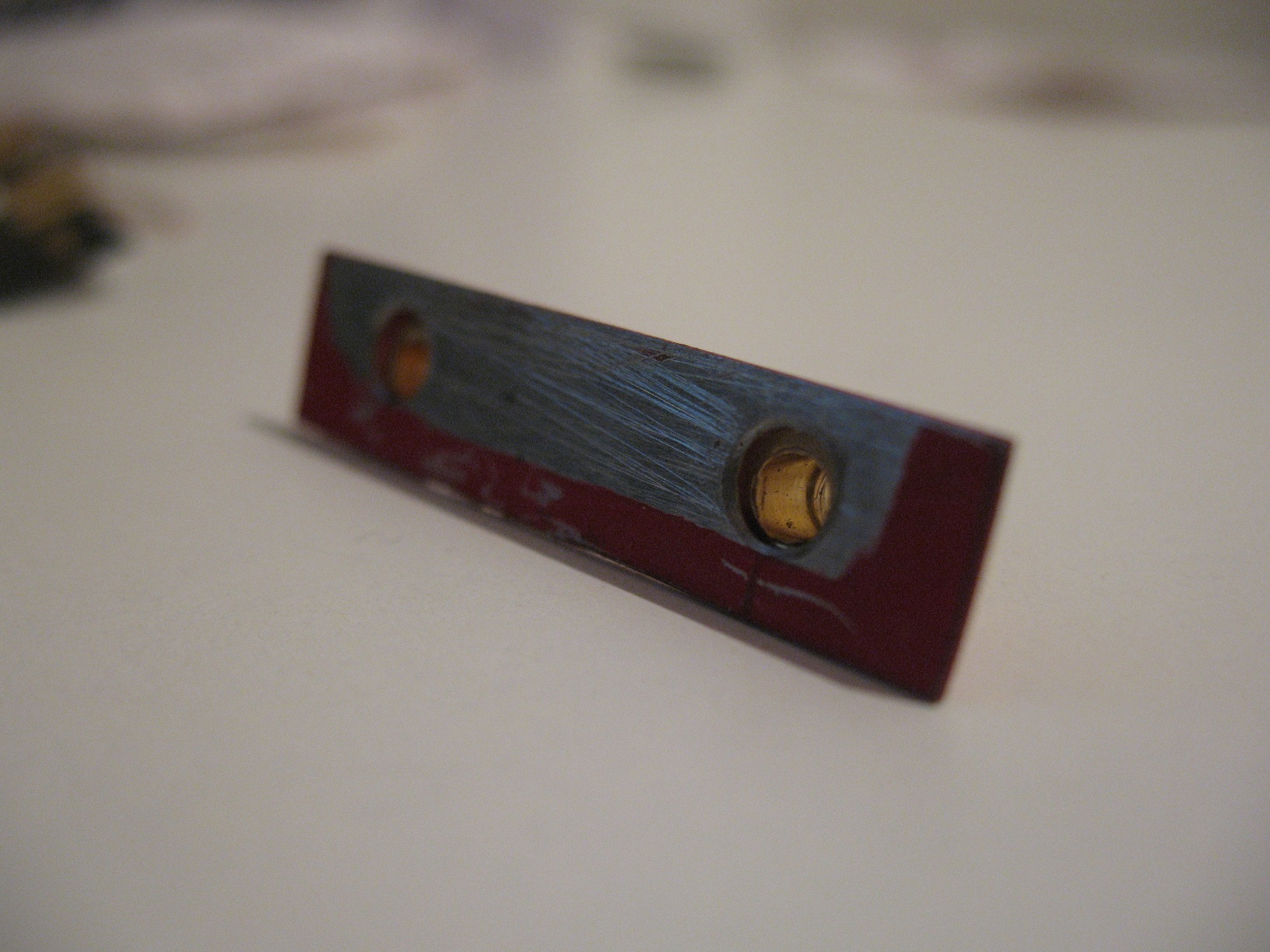

Iniziamo con il pancone anteriore: ho usato del lamierino saldabile, realizzato due parti separate, una per i respingenti e l'altra per i fanali:

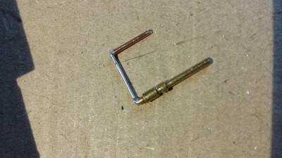

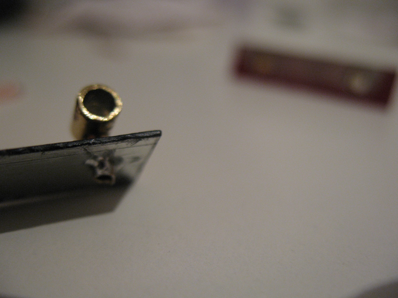

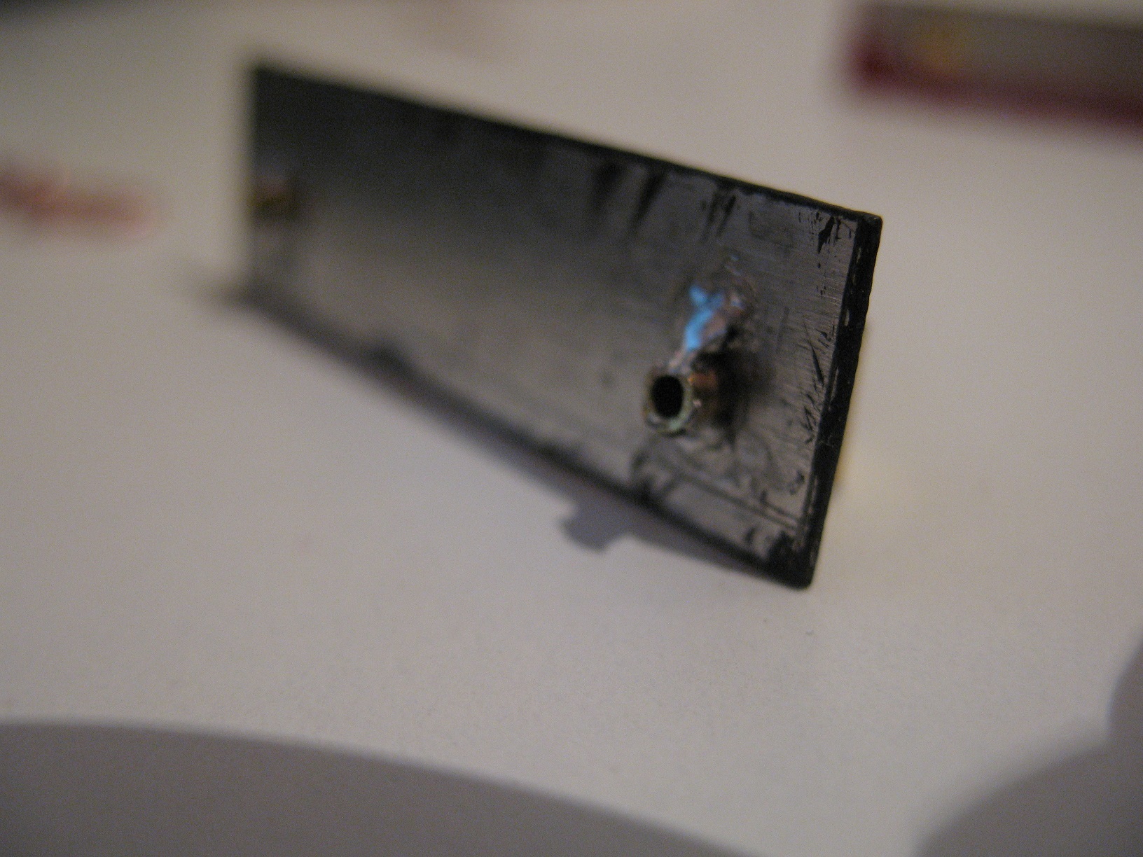

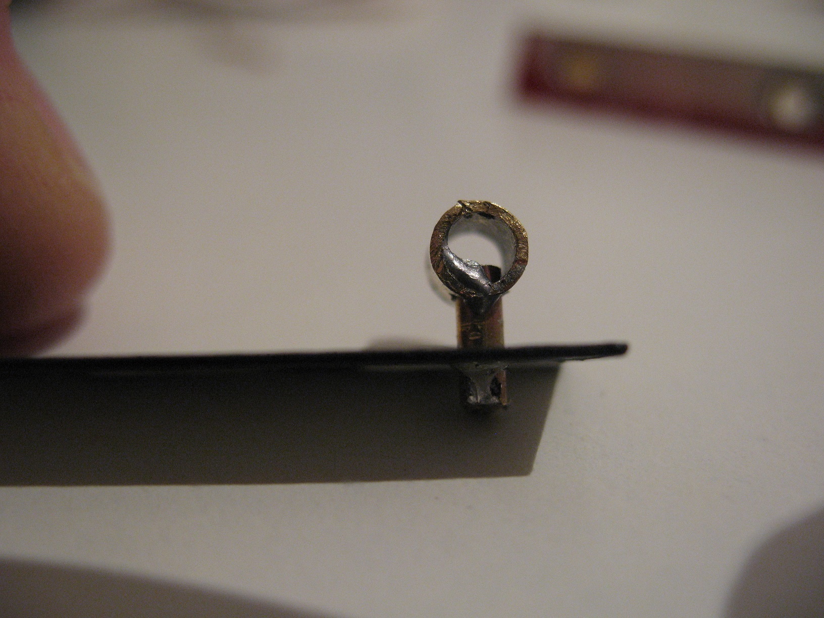

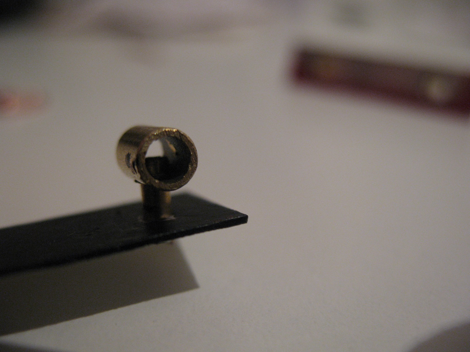

Per realizzare i fanali ho usato tondini in ottone di due diversi diametri. sono entrambi cavi in modo da poter inserire il led e far passare il filo di alimentazione:

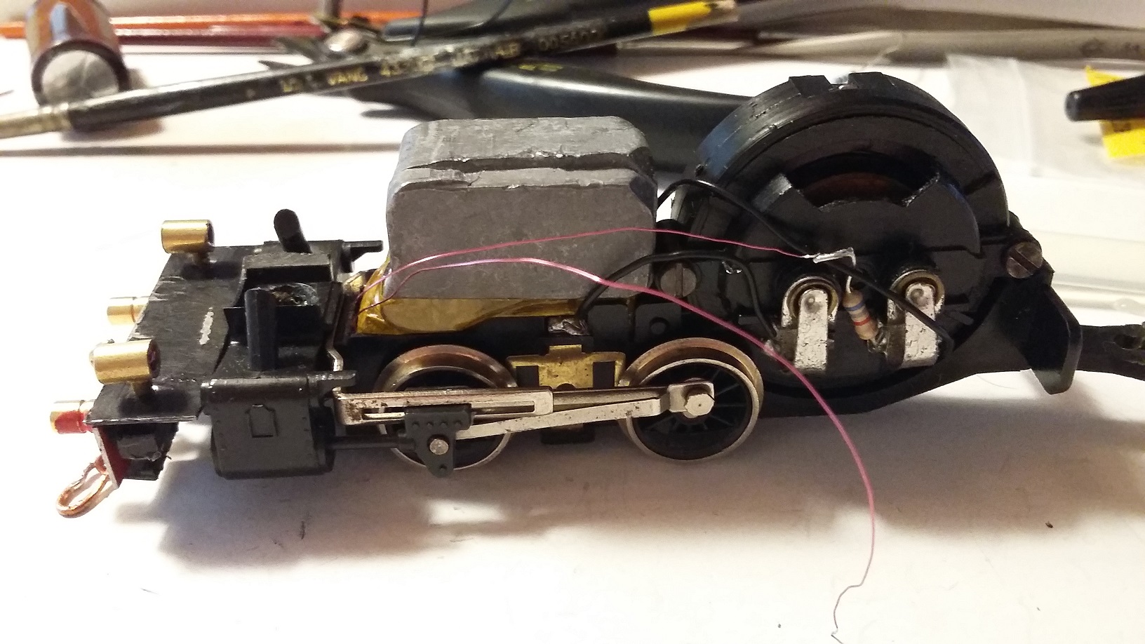

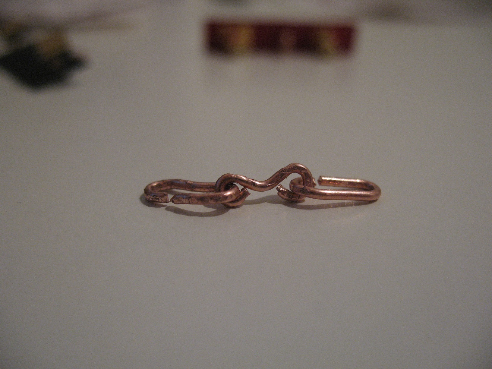

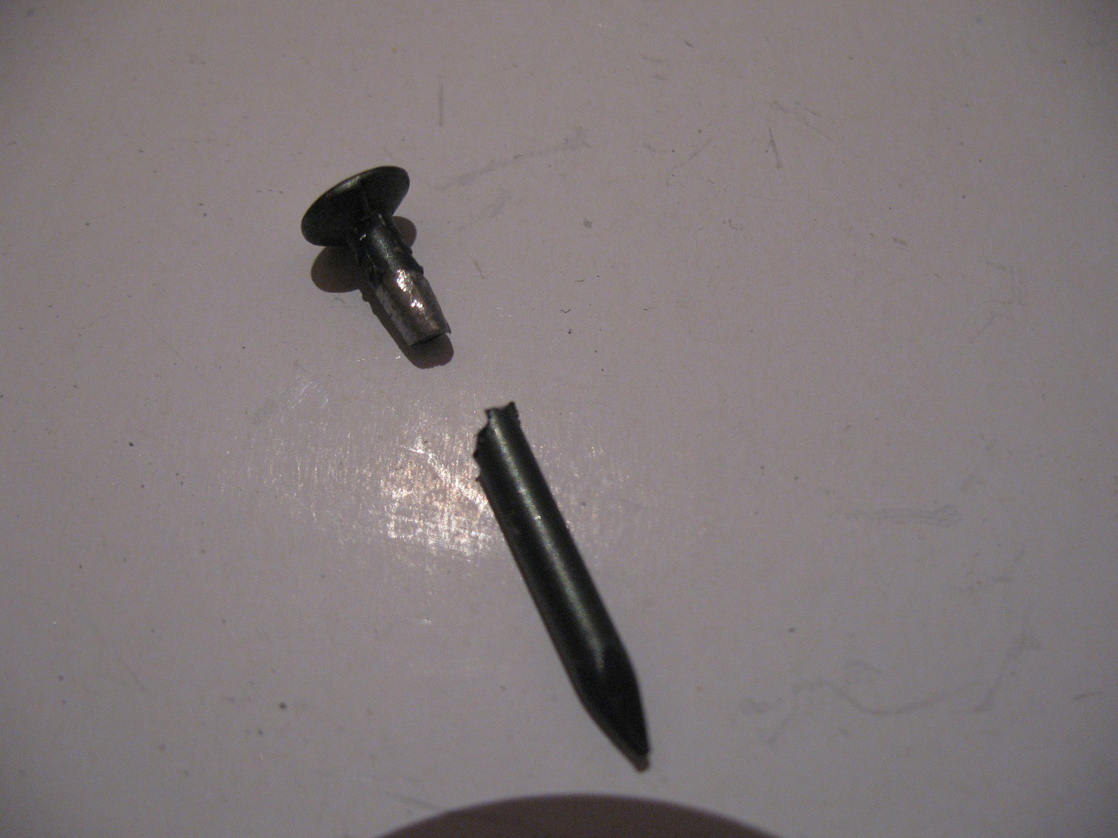

il gancio anteriore è un filo elettrico rigido in rame. I corpi in ottone che sostengono i respingenti sono connettori coassiali saldabili di recupero e i respingenti sono teste di chiodi bruniti inseriti poi all'interno del connettore.
Ho colorato in anticipo i due elementi di nero e rosso, ma durante il montaggio si sono rovinati, poco male, ho ripassato tutto alla fine!
All'interno dei fanali ho inserito un led bianco smd saldando sulle sue delicatissime pad un filo smaltato. Poi ho tappato il fanale con colla a caldo bianca.
ecco poi le fasi di montaggio:

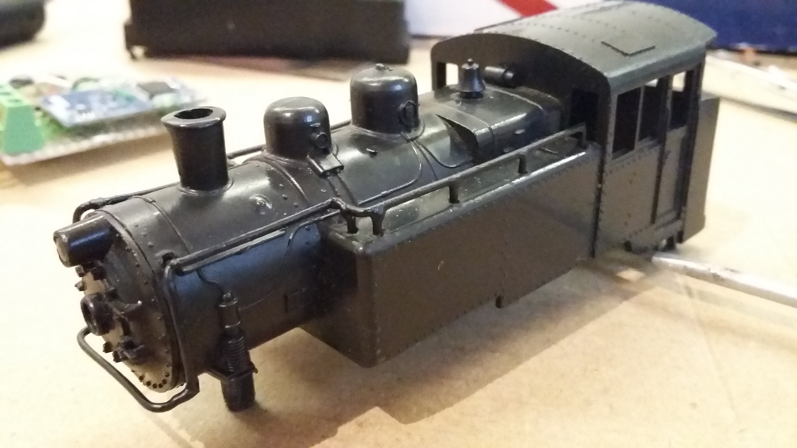

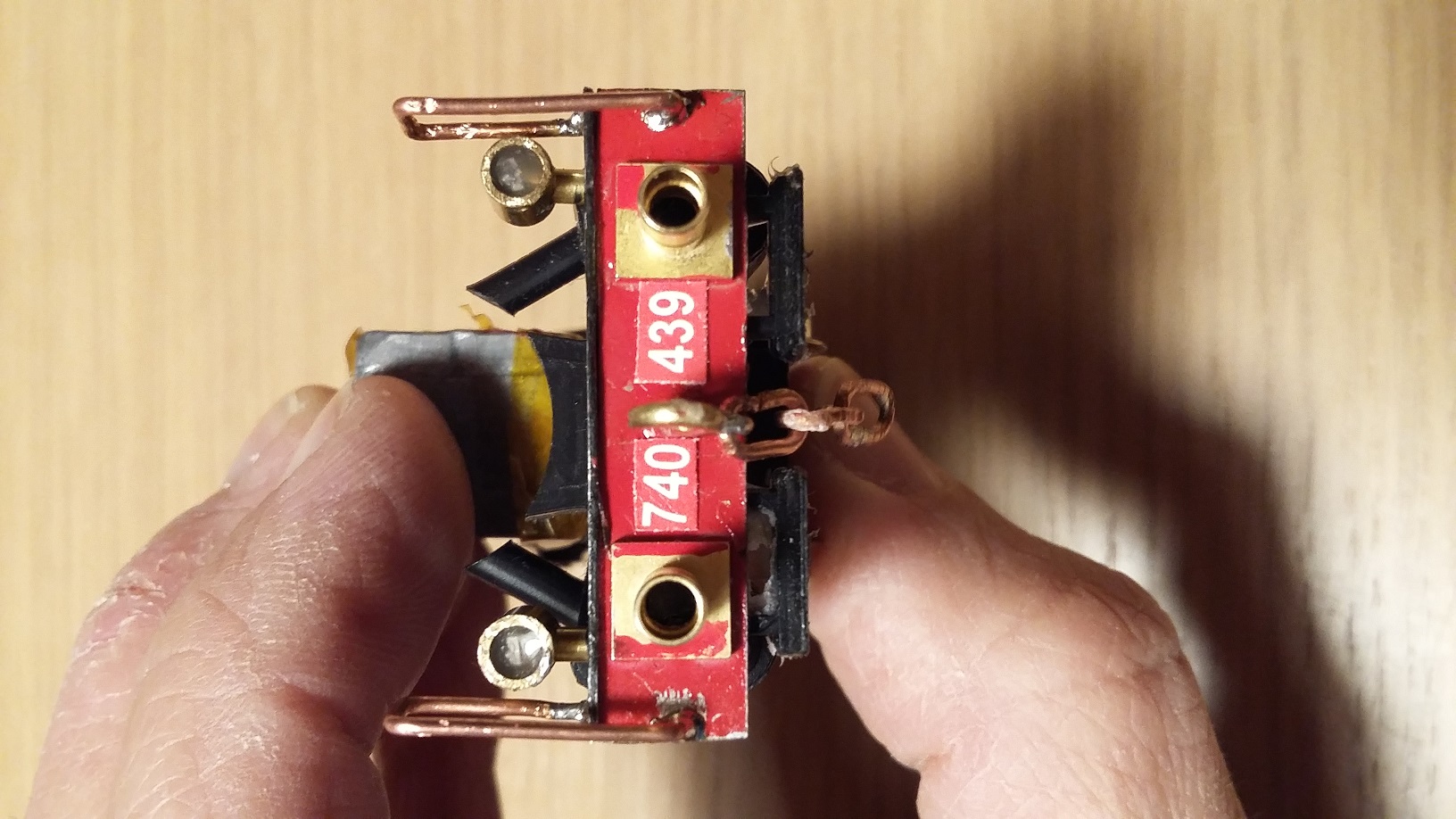

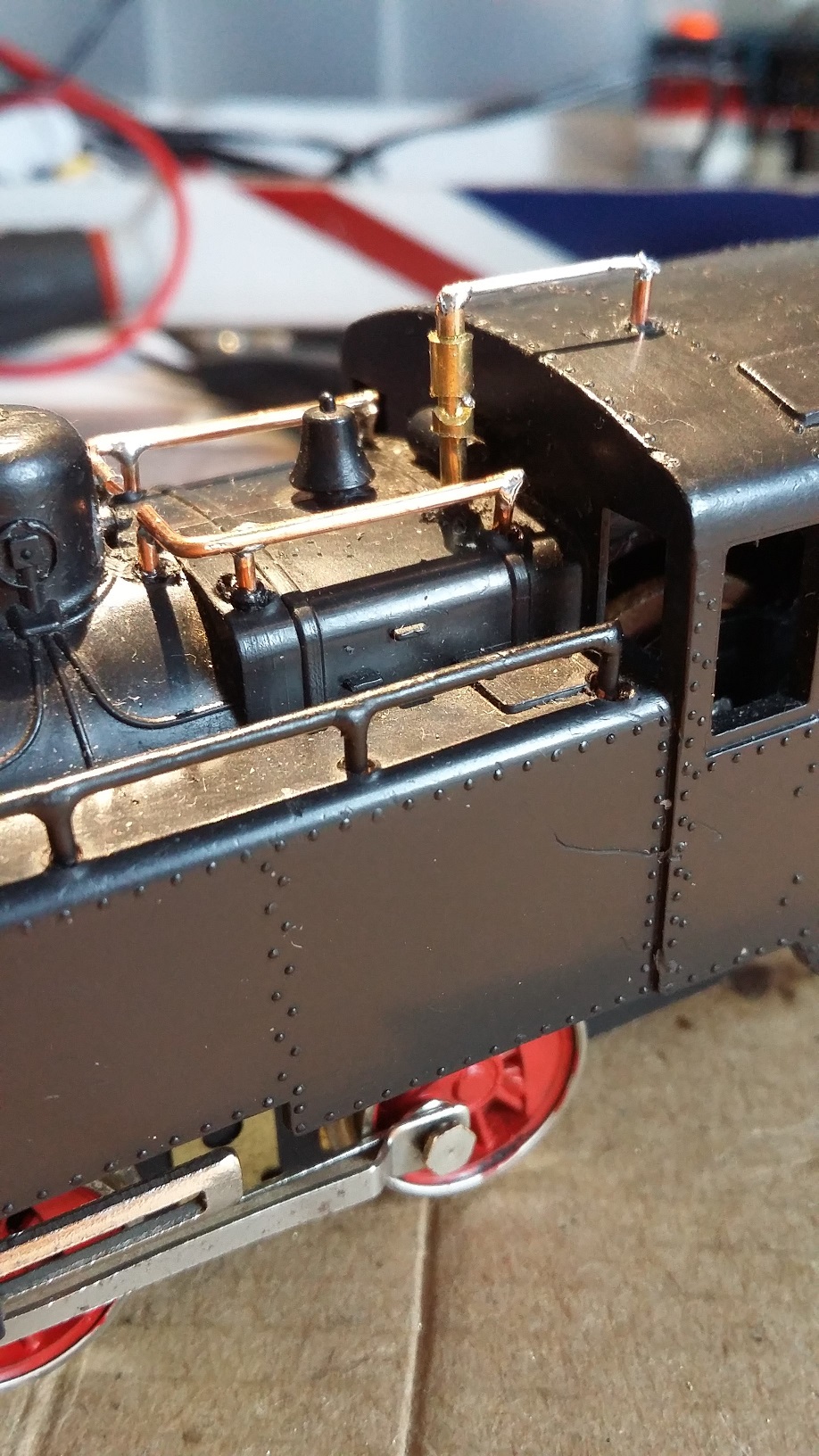

ho poi realizzato, sempre con filo di rame rigido, i mancorrenti sopra i serbatoi:
ho poi aggiunto due mancorrenti laterali sempre in rame e stampato i numeri su carta (l'effetto non è certo all'altezza del modellista esperto, ma i miei committenti non sono così esigenti e hanno sempre tanta fretta di provare a giocare!)

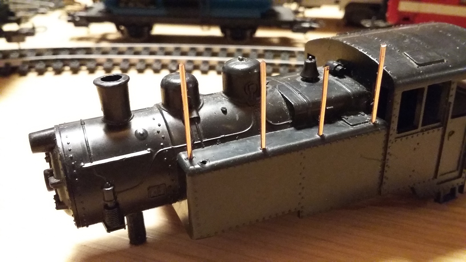

ecco i mancorrenti in ottone sui serbatoi
e poi verniciati
dettaglo del fischio (ottone e rame)

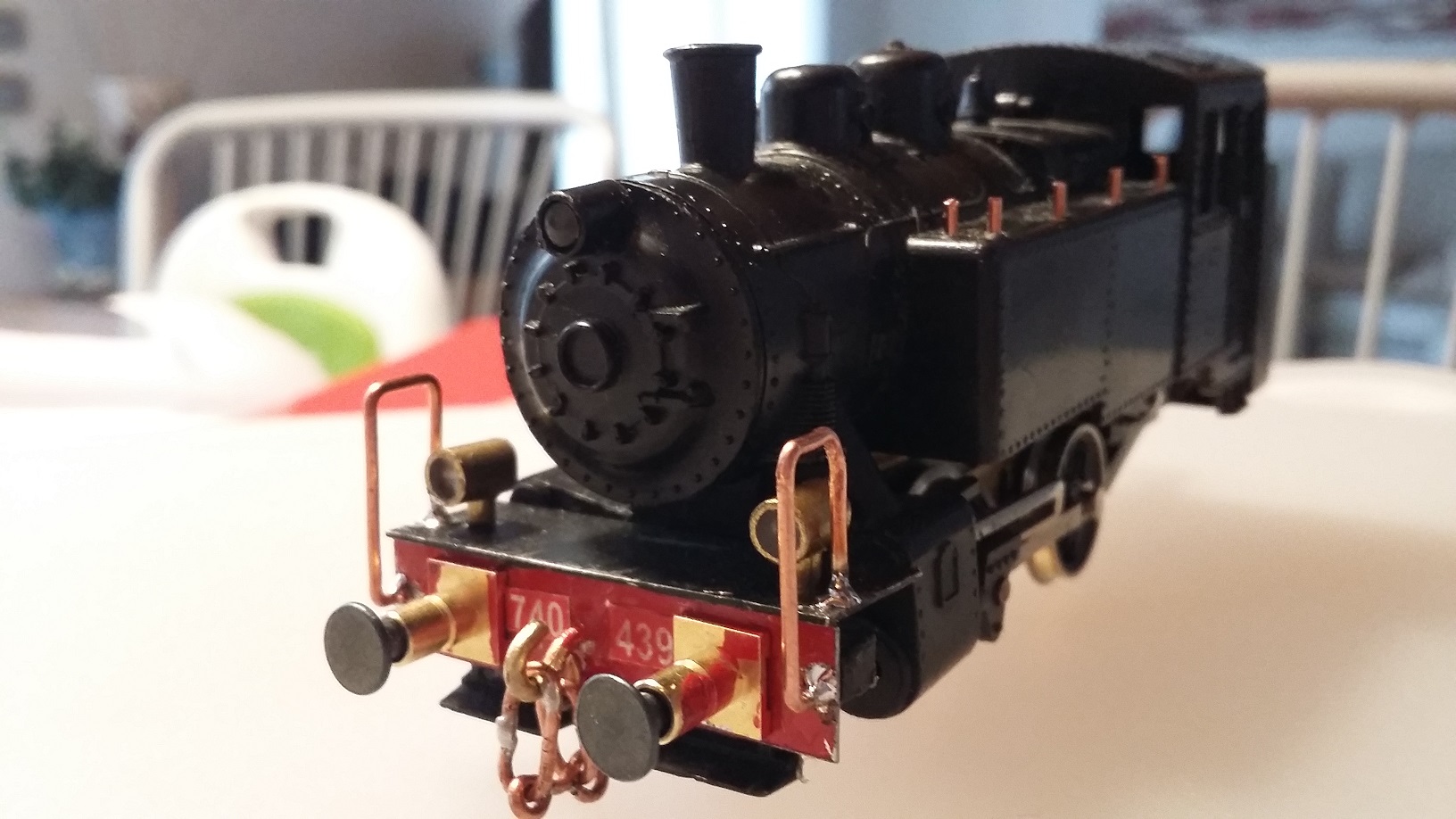

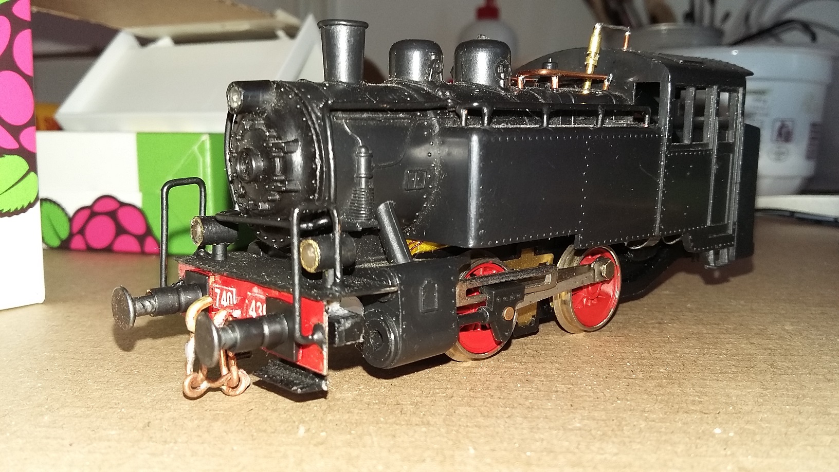

il risultato finale (noterete che le ruote sono colorate di rosso):
