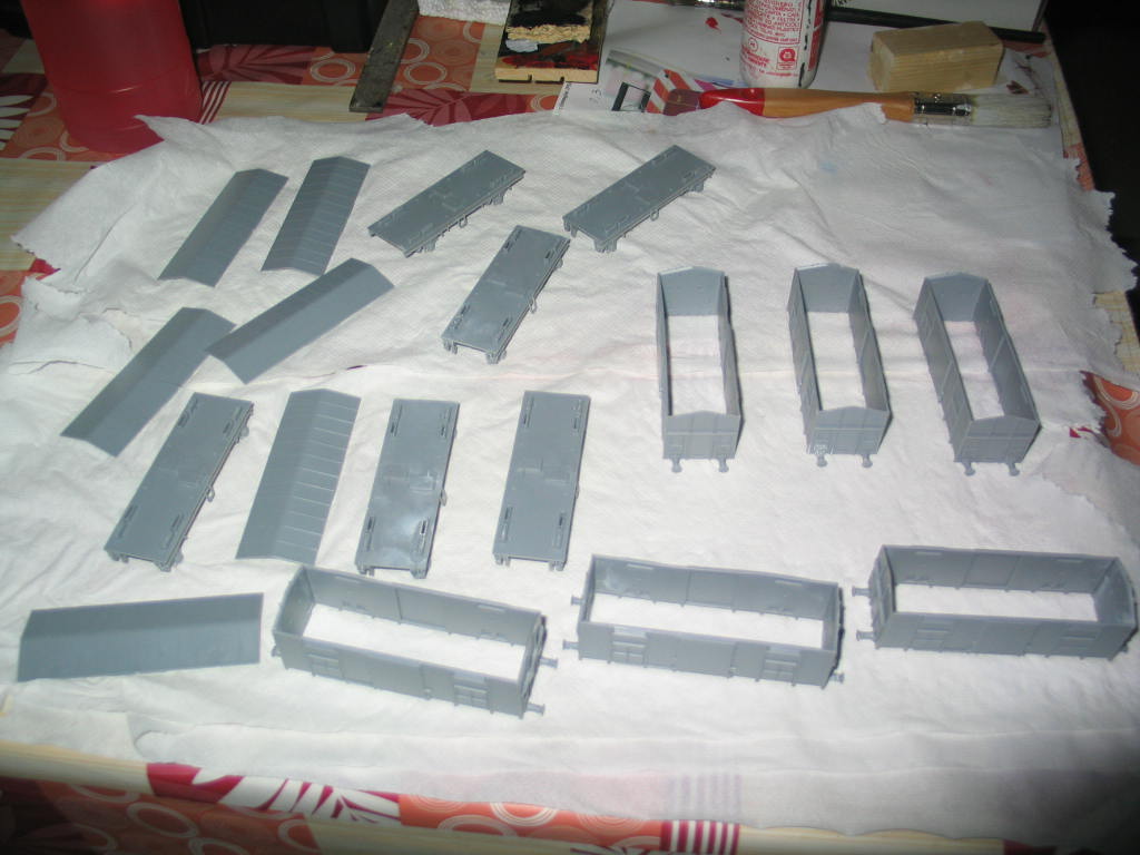

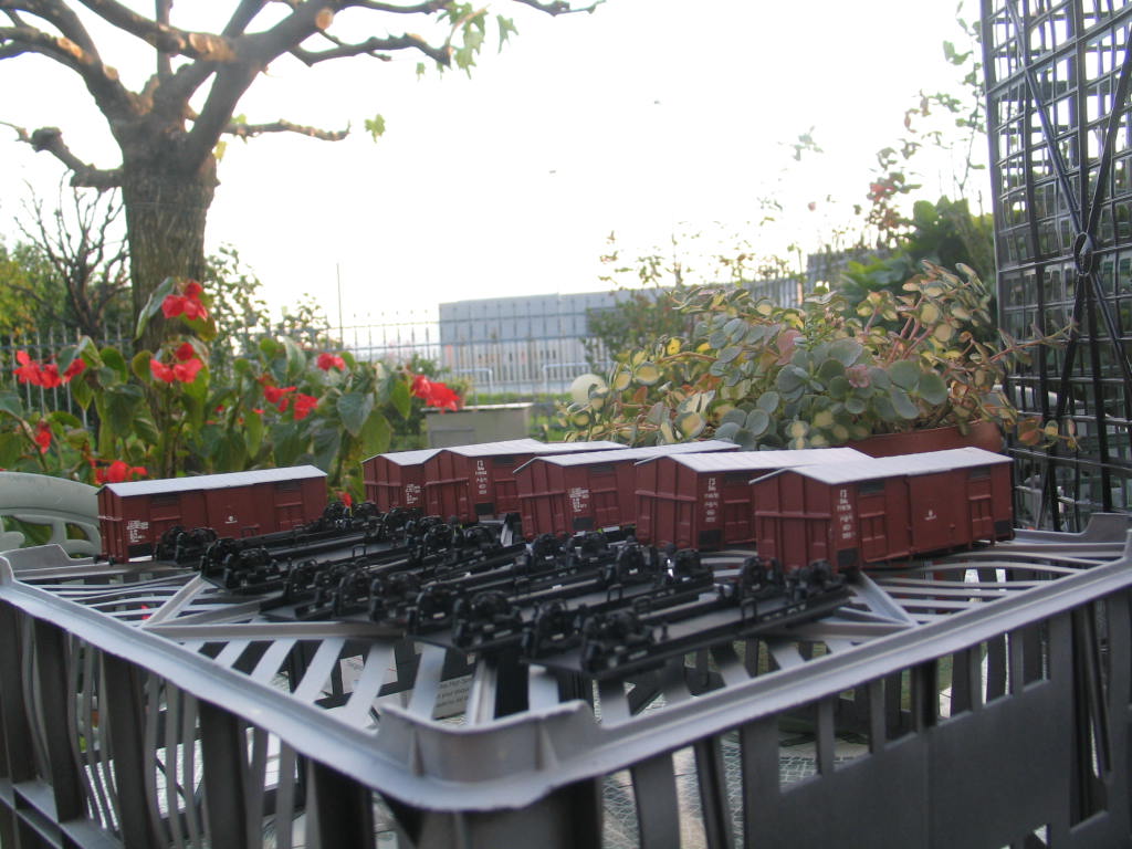

Ciao, ecco nuovi aggiornamenti sui carri F cercando di documentare le varie fasi di lavoro svolto :grin:
Per prima cosa tutti i particolari sono stati lavati con acqua e sapone, e tenuti in questa bagna per una nottata, eccoli mentre stanno asciguando :wink:
90,16 KB

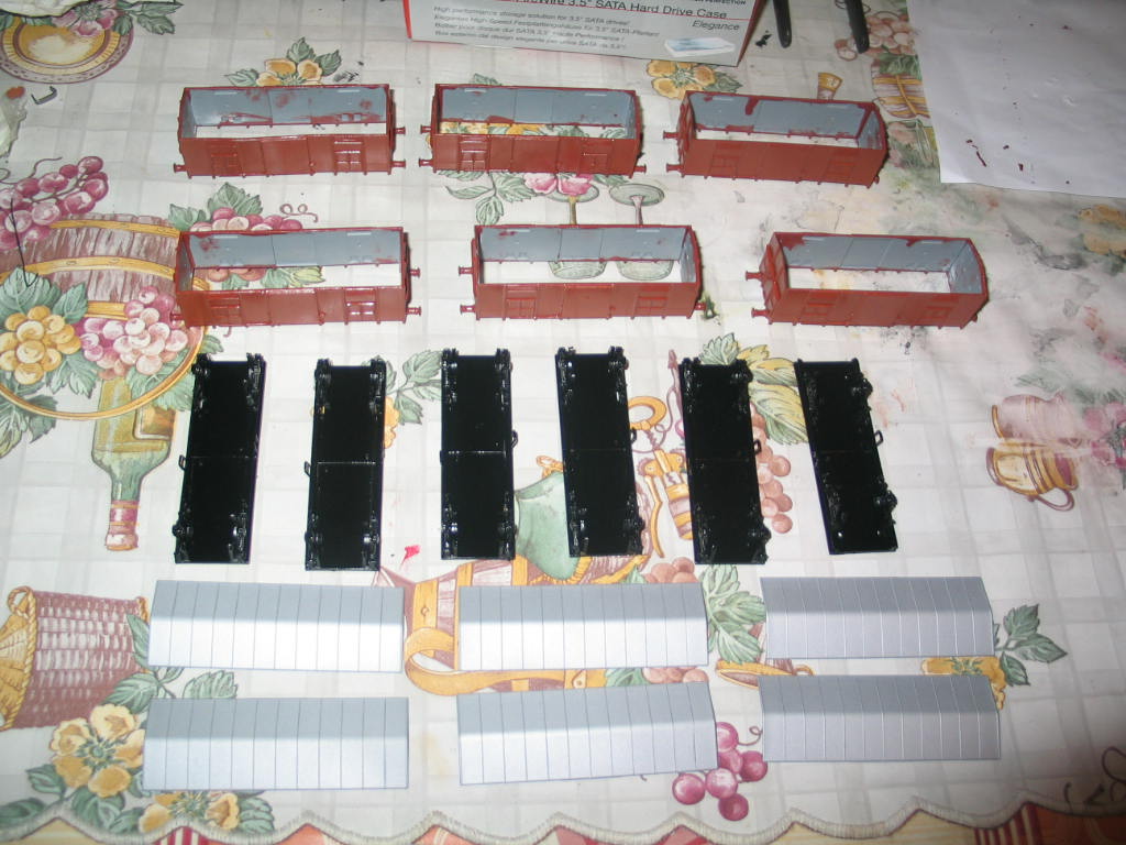

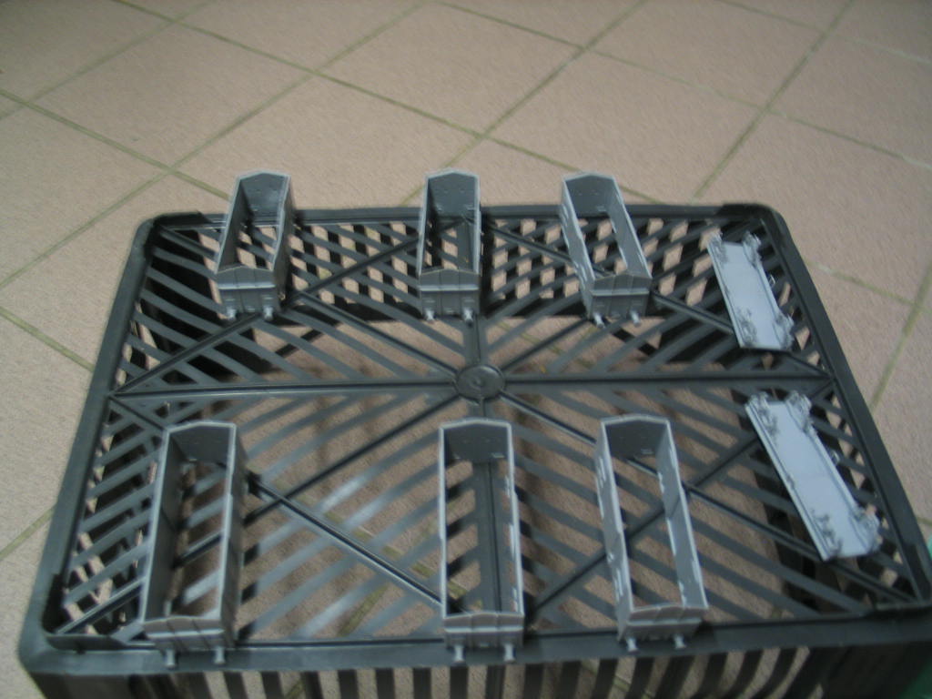

Poi una volta ben asciutti ho applicato il primer su tutti i pezzi :wink:
95,2 KB
99,4 KB

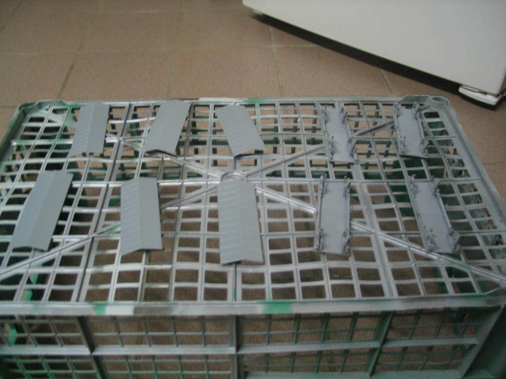

Dopo si è potuta iniziare la verniciatura vera e propria, il tetto e il sottocassa sono stati fatti con colore a bomboletta mentre la cassa del carro con il Rosso vagone Puravast dato a pennello, ecco una parata di tutti i pezzi verniciati :wink:
126,18 KB
Ecco, per il momento in questi giorni sono arrivato fin qui, spero di aver fatto un buon lavoro [:I] Le casse per ora sono completamente colorate in rosso vagone, ci sono alcuni punti che devono essere neri, ma al momento i pezzi non sono ancora completamente aciutti, quindi i ritocchi seguiranno nei prossimi aggiornamenti quando dovrei anche aver assemblato il tutto ed applicato i decals :cool:

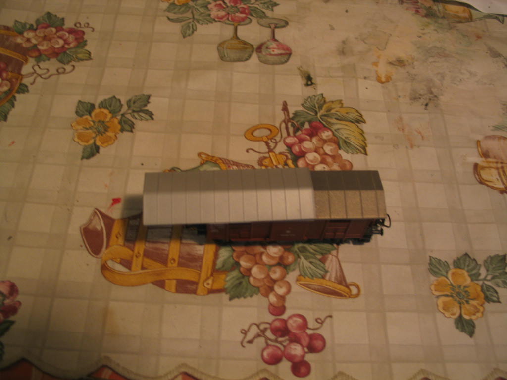

77,05 KB
Per togliermi tutti i dubbi e non avere rimpianti mi sono procurato il colore alluminio giusto e...
169,98 KB

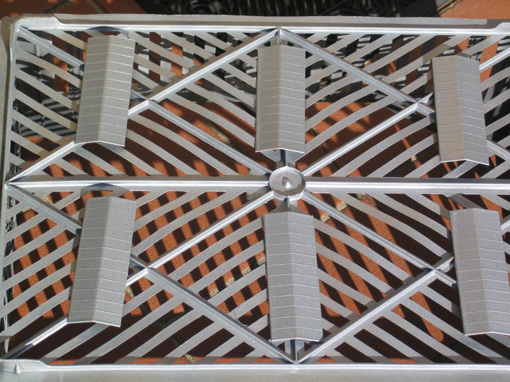

Ecco qua tutti i tetti in fase di asciugatura :razz: inutile dirlo ma cosi è meglio e conforme ai colori FS, la scelta dello zingo si era rilevata una cattiva idea, alle prossime fasi di lavoro [:o)] Massimiliano :cool:

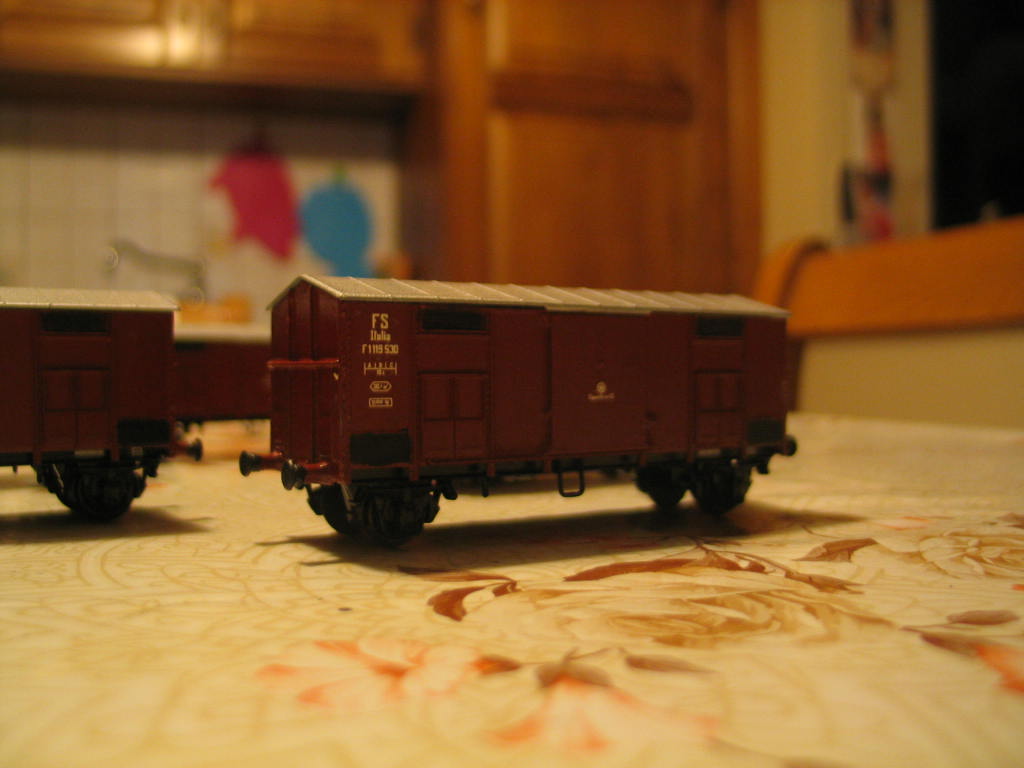

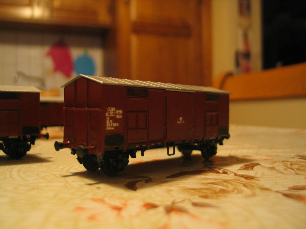

Ciao, nuovo aggiornamento dei carri F :grin:
Ho ritoccano di nero le griglie, le tabelle di percorrenza e i respingenti, poi ad ogni carro ho applicato i decals, tre carri hanno le marcature più datate :wink:
70,7 KB
Tre carri le marcature più moderne :wink:
72,25 KB
Ora appena è una bella giornata do una bella passata di trasparente opaco per fissare il tutto e poi si passa alle succesive fasi di lavoro :grin:
Ciao Massimiliano :cool:

Ciao, rieccomi con un nuovo piccolo aggiornamento :grin:
Ho approfittato della bella giornata per dare una mano di trasparente opaco a i carri, mi ero dimenticato di dire nell'altro post che il tetto è stato incollato alla cassa in maniera definitiva
128,69 KB
Ora con il trasparente posso dire di aver concluso la prima fase, ora viene il bello [:o)] ovvero sporcatura di tutti i carri, applicazione zavorre e assemblaggio dei timoni, infine verrà data una nuova mano di trasparente opaco per fissare il tutto :wink: quindi alla prossima, ciao Massimiliano :cool:

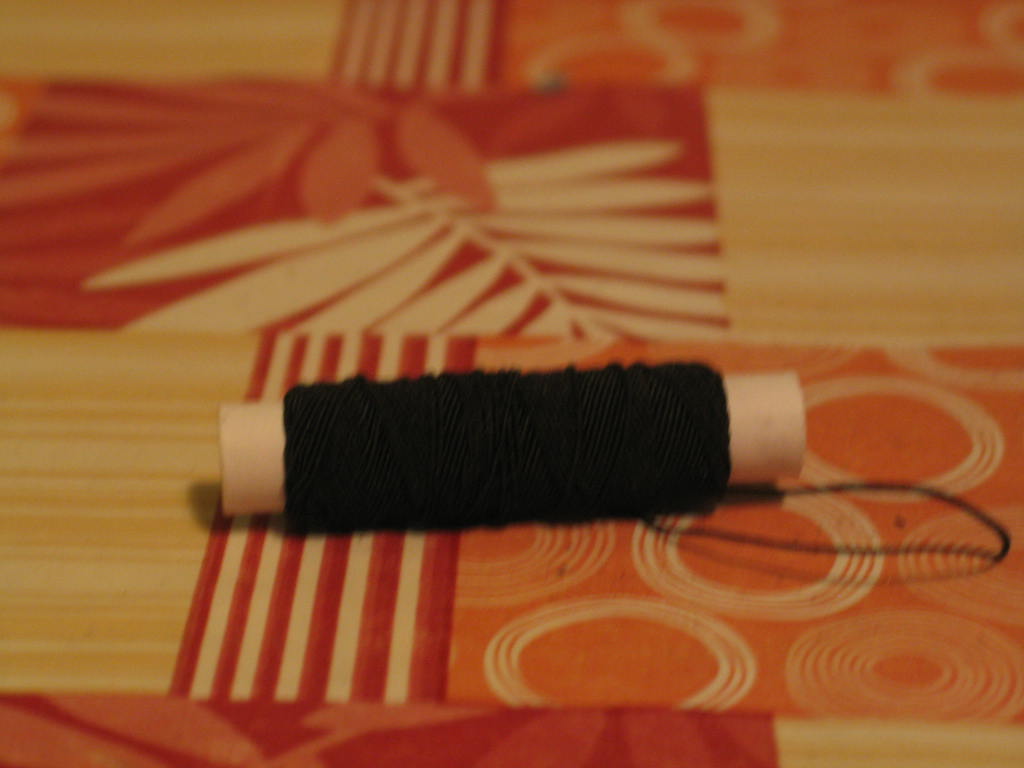

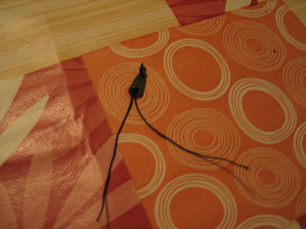

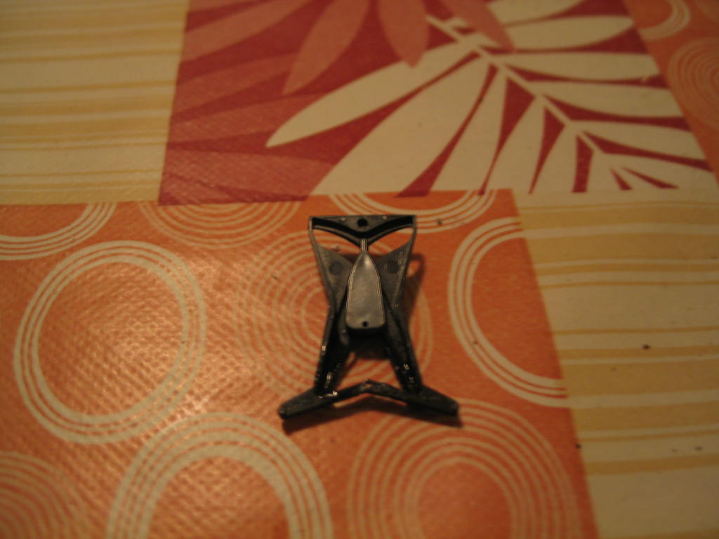

Non so se interessa , ma volevo far vedere come ho modificato i ganci in dotazione su suggerimento di Enrico(Enrico57), ai quali è stato tolto il pezzo elastico di plastica a V in dotazione a favore della corda elastica comprata in merceria, questa
63,72 KB
La corad è stata incollatanell'occhiello del timone dove andava il pezzo di plastica a V
79,43 KB
Una volta asciutta sempre con un po di cianoaclrilico(Attak) sono stati incollati gli estremi della corda, la quale è bene sia lasciata lunga e tagliata in questo passaggio a misura, nella parte terminale dell'alloggio
74,77 KB
Questo sistema come mi aveva consigliato Enrico è il più economico per migliorare i ganci, altrimenti la migliore sarebbe istallare i timoni roco, diciamo che con questo la spesa è minima e il risultato più che accettabile, una massa di filo, per di più ne ho usato poco o niente per fare tutti i carri e c'è non per almeno altri 50 se non più, l'ho pagata 1 euro :wink:

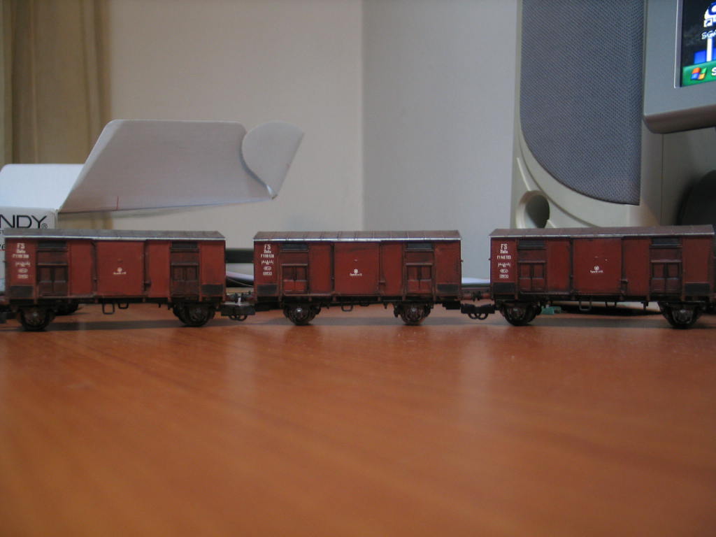

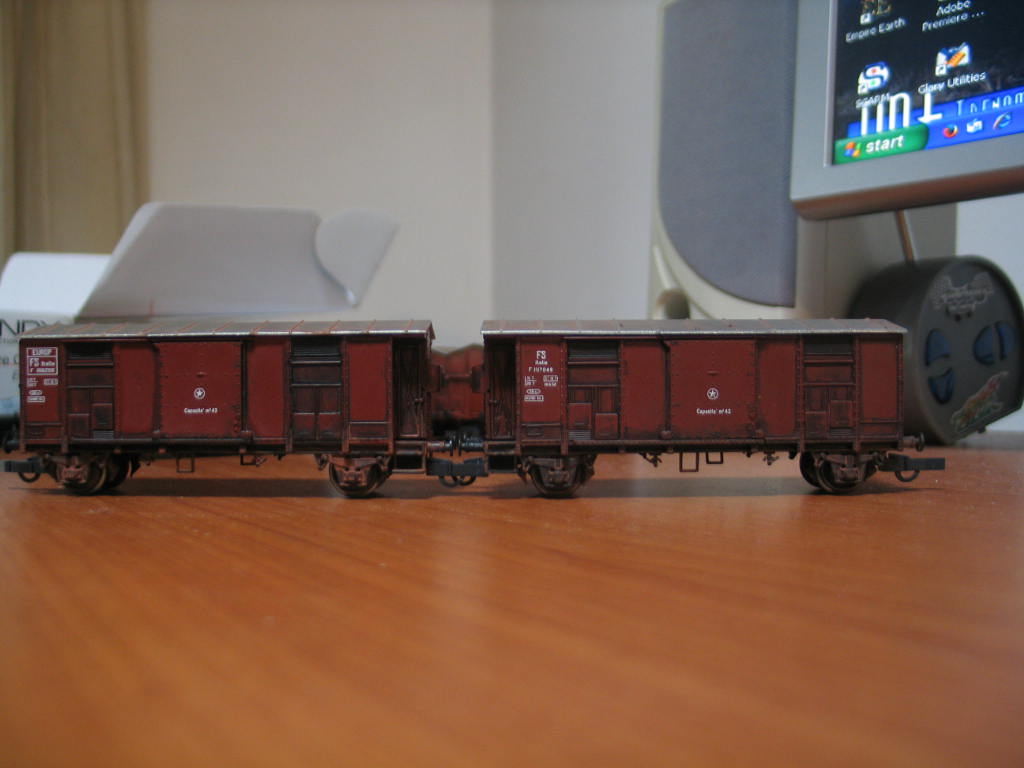

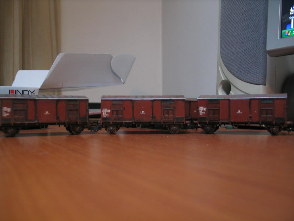

I carri sono stati zavoratti con 15gr a testa e in seguito sono passato alla sporactura, ecco una foto fatta tempo fa con un carro sporcato e uno da lavorare per far vedere la differenza
65,92 KB

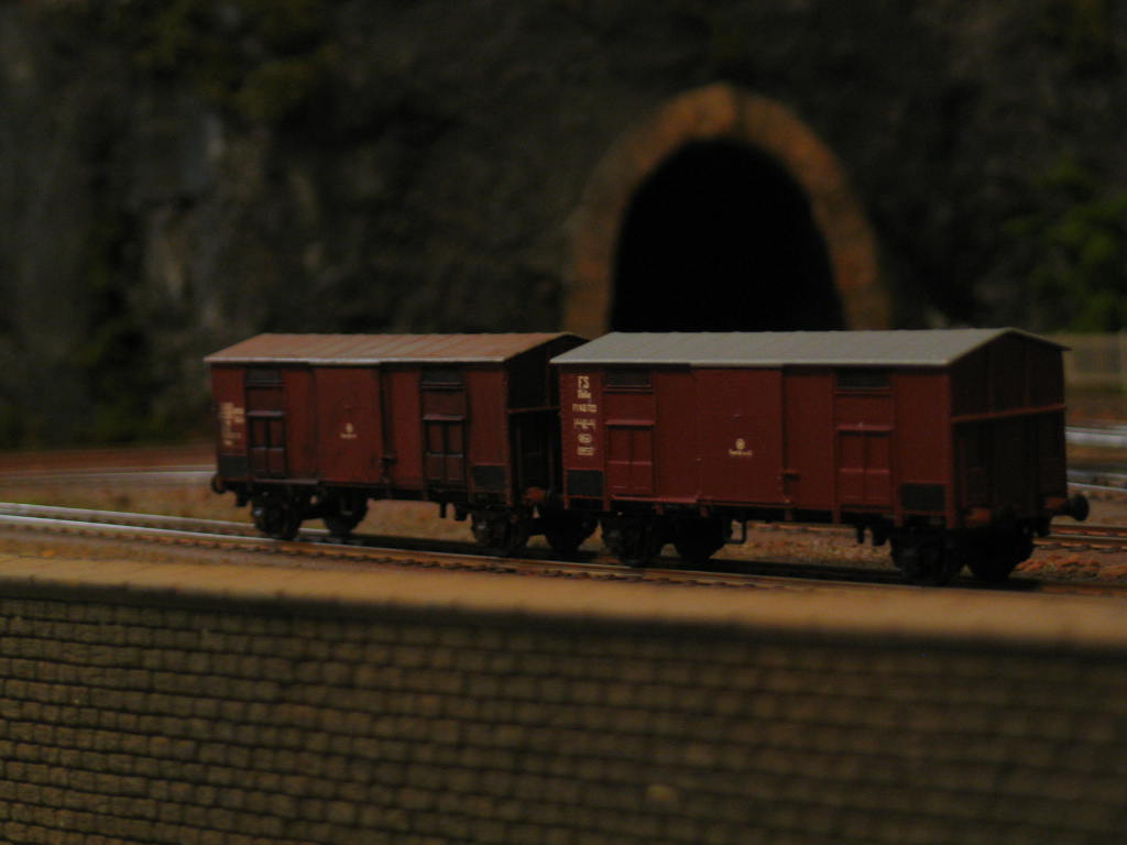

Ed ecco i carri sporcati ai quali si sono aggiunti due carri F con garitta commerciali che avevo per completare un ipotetico convoglio :wink:
60,74 KB
59,67 KB
65,34 KB

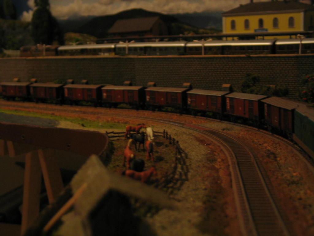

Ecco anche una foto dei carri durante il collaudo sul plastico
79,93 KB
Avrei voluto fare ulteriori foto sul plastico ma in questo periodo la luce non è molta anche dovuto al fatto che la lampada portatile che utilizzo mi si è rotta e la devo sostituire e le foto ne risentono parecchio, come si vede non sono un gran che :sad:
Per finire volevo dire che per la sporcatura mi sono documentato con foto reali e anche alcuni lavori modellistici presi sul web cercando di rendere il mio più simile alla realta, per questo ho anche eseguito sui carri le sporacture in maniera non uniformi, su alcuni ho optato per una sporcatura più marcata, su altri una sporcatura più leggera come è al vero, spero di aver ottenuto un buon risultato, fatemi sapere [:I]
