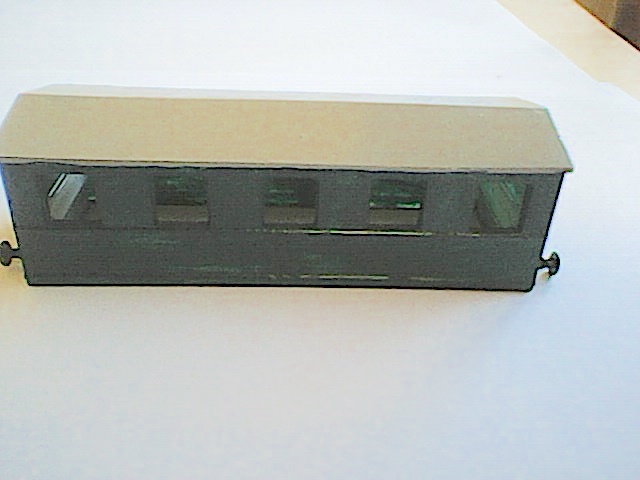

Nella scatola dei “pezzi cannati” avevo gli embrioni di due carrozze a 2 assi, mai terminate, che avevo iniziato nel 1990, utilizzando pezzi di fiancate in plastica, residuo di altre autocostruzioni.
Talmente di fantasia che le accantonai ben presto senza terminarle.

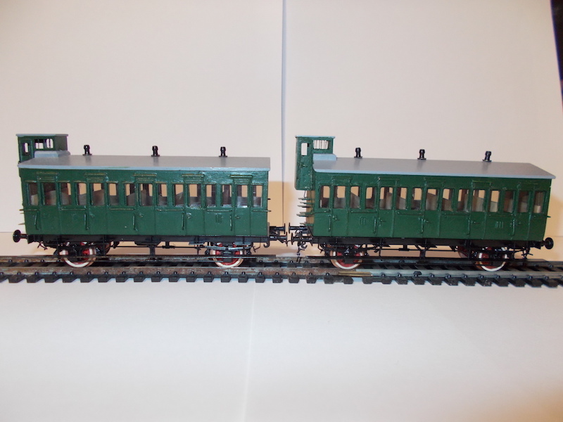

L’aspetto iniziale era questo.

In primis ho decapato il tutto.
Lo smalto Rainbow (idem l’Humbrol) rammollisce con l’alcool e la plastica delle confezioni dei cioccolatini non viene intaccata.

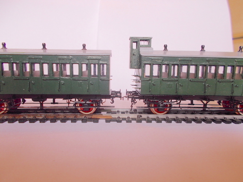

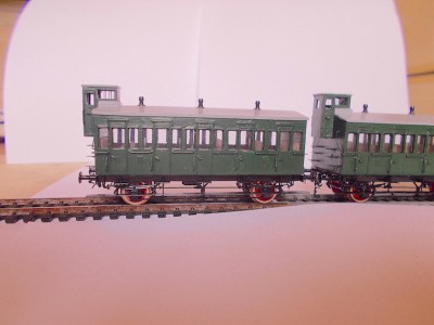

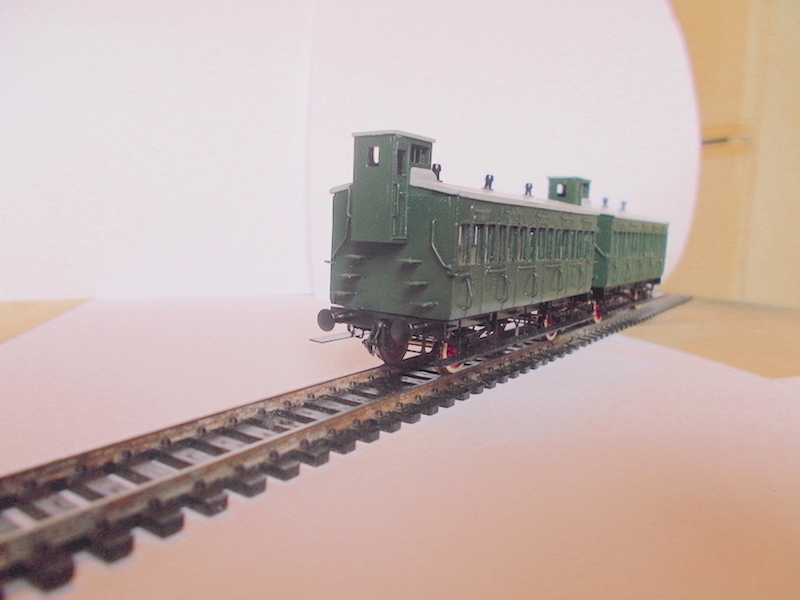

A seguire ho fatto un po’ di maquillage.
Non ho fatto una gran cosa, personalmente mi trovo meglio a saldare i fili tesi piuttosto che incollarli col cianoacrilato.
Mancorrenti e maniglie sono clips metalliche.
I tre aeratori/lanterne sono… tronchini di stelo interno di accendini.
Il telaio e tutti gli accessori li ho realizzati in metallo.
Oltre agli assali “primordiali”, mi son preso la licenza di riutilizzare anche i repulsori che avevo realizzato allora.
Non son quelli giusti, ma non avevo voglia di realizzarne di nuovi.
I ganci FS “old style” sono un residuo di altre autocostruzioni.
Sono volutamente un po’ surdimensionati per renderli operativi.
Gli interni sono in isabella FS.
L’unico marroncino chiaro che avevo per le mani.
Le panche son di legno al naturale.
Erano dei cucchiaini del caffè.
Il tutto verniciato seguendo lo schema della livrea FS adottata da RA.
Grigio cenere e verde vagone son Puravest ed il nero opaco è nitro in bomboletta.
Sebbene non siano risultate un granché, son comunque pago del risultato.
Il “modding” è riuscito!
