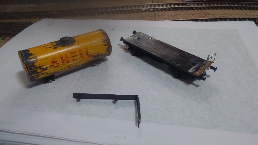

Riesumo la discussione, nonostante sia passato più di un'anno e mezzo devo ancora applicare le decals :x ma nel frattempo il treno cantiere cresce di numero, ho iniziato ad elaborare un vecchio carro cisterna che entrerà nel convoglio :wink:
L'idea l'avevo gai da diverso tempo ma solo ora mi sono deciso invogliato vedendo un lavoro simile :)
Sono partito cercando di migliorare il telaio utilizzando rimasugli di altri kit, tempo fa avevo già rimossi i ganci originali ed inserito i timoni roco, speriamo ne esca un bel lavoro, Massimiliano [253]

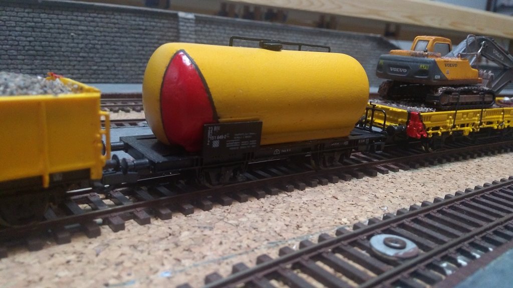

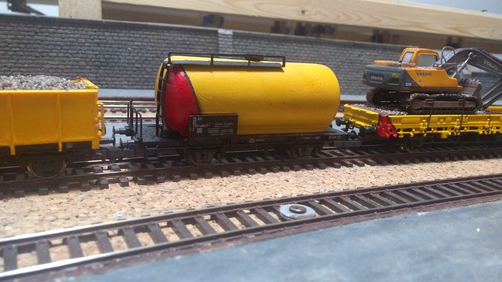

Ho terminato il carro cisterna per il treno cantiere, mancano le decals che devo applicare a tutto il convoglio :wink:
Quando ho iniziato sembrava un lavoro semplice invece… il carro ultimato non è quello presentato prima, dopo svariati tentativi di verniciatura non andati a buon fine(il risultato sulla cisterna non mi convinceva mai) mi sono arreso ed ho cambiato la base di partenza, al posto del fleischmann ho utilizzato una cisterna lima, ho voluto in qualche modo riutilizzare parti dell'altro carro, quindi del fleischmann ho utilizzato il tappo del serbatoio più dettagliato di quello lima e la scaletta con passerella in metallo che invece che scendere al centro da sul retro, per il telaio ho utilizzato quello lima, alla fine ne è uscito questo Frankenstein che non mi dispiace :)

Bel lavoro, Massy. Che cosa non ti convinceva nella verniciatura della cisterna? Forse dipende dal giallo, che è sempre un colore un po' ostico.

Per rispondere a Fabrizio e agli altri non è stato tanto la tonalità a complicarmi la vita considerando comunque il giallo un colore veramente ostico che necessita di più mani leggere ma il materiale di cui era fatta la cisterna, in lamierino e non in plastica, sicuramente ho sbagliato qualcosa io, ma nonostante fossi partito con una mano di aggrappante, una volta asciutto il colore si sfogliava come se al posto dell'aggrappante avessi dato una mano di olio, alla terza volta che ripetevo il procedimento dopo incazzatura e sconforto ho preferito cambiare materiale, fatto il solito procedimento, questa volta una volta sola, ho ottenuto il risultato che vedete.
Sinceramente ancora non sono ricciuto a capire il motivo, sicuramente ho trattato male io la lamiera, non mi do altre spiegazioni :|

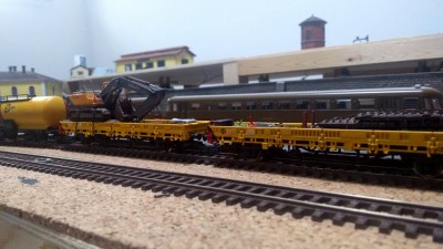

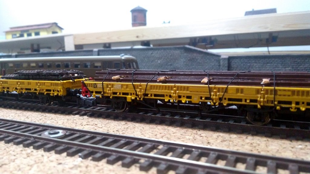

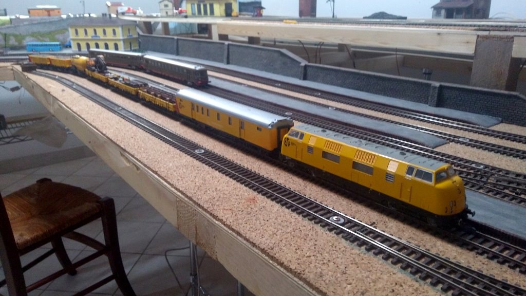

Finalmente ho applicato le decals al convoglio, ora manca solo una leggera patinatura di invecchiamento e sporcatura e il lavoro è completo :wink:
L'unica cosa che mi sono accorto di aver sbagliato è che ho richiesto le decals con le marcature bianche, avrei dovuto chiederle nere come i loghi, purtroppo sul giallo le marcature bianche non è stata la migliore scelta, si vedono poco, comunque il lavoro di Giuseppe De Martino è veramente di notevole fattura :D
