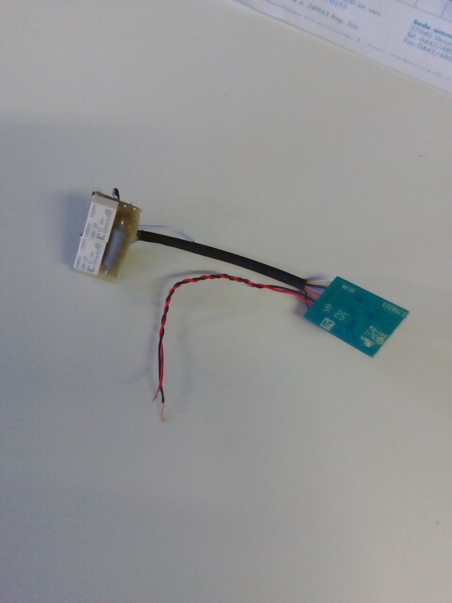

Ciao a tutti, mi sono avventurato in una elaborazione che riguarda una gru ferroviaria Roco, che veniva proposta motorizzata (costo circa 270 euro senza joystik e dispositivo) o manualmente funzionante (35 euro): corpo girevole, braccio mobile e gancio che si abbassava e si alzava. La scocca era la stessa per tutte e due, e la versione motorizzata, per essere pilotata, aveva bisogno di un joystik + un "mattone" che andava collegato a dei binari "isolati" che trasformava i segnali del sudetto joystik alla gru per muovere i 3 motori che facevano da argani, quindi la gru si poteva usare solo i zone dedicate.
Con le dritte dei ragazzi di DccWorld, sono riuscito a motorizzare una di queste gru (versione economica manuale) in Dcc, tramite appunto un semplice decoder, 3 microriduttori da pochi euro e due microrelè da 12V. Con i tasti funzione ausiliari del decoder, intervengono distintamente i tre argani con velocità variabile.
Nel video vedrete la prima prova che ho fatto (non ho ancora montato la cabina) e devo ancora saldare il led che illumina dal braccio. Non ho usato PCB per un collegamento più ordinato quindi vedrete un ammasso di cavi e una basetta millefori per i relè e la resistenza, comunque dentro ci sta tutto.
Ecco un video "mordi e fuggi":

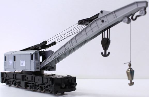

Conversione Gru Roco 46331 in Dcc
Come da richiesta, vi illustro in pochi passi, le modifiche che ho eseguito sul modello economico, per trasformarlo in un modello dinamico con le tre funzioni che l’altra versione aveva, ma con meno limitazioni di utilizzo. All’inizio la mia modifica prevedeva l’utilizzo di Arduino micro, ma l’utilizzo di un normale decoder mi ha semplificato molto di più il lavoro!
Questo è il modello in questione:

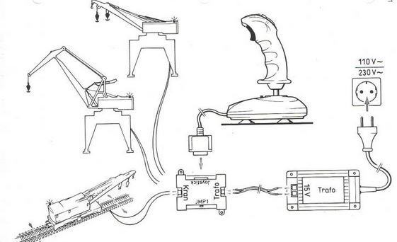

E la versione motorizzata prevedeva il joystik e la scatoletta che vedete + una zona isolata dal resto del plastico per farla funzionare:
Nella mia versione invece, posso usare la gru in qualsiasi punto del plastico, senza disturbare altre loco, per il semplice fatto che ho usato un normale decoder da loco…

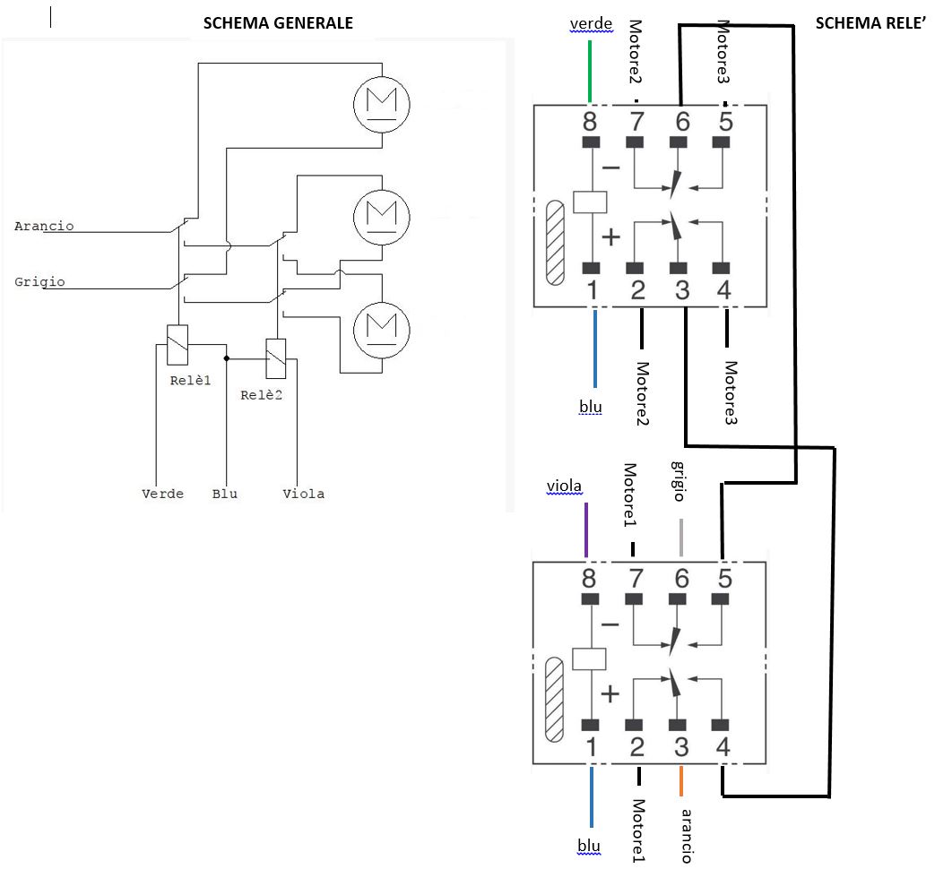

Grazie poi a due microrelè da 12V collegati alle uscite ausiliarie del decoder, riesco a impartire delle azioni alla gru (rotazione, alzo e abbasso il braccio e il gancio) ecc.. quindi prima di tutto ho saldato i due microrelè e una resistenza che mi abbassa la tensione del dcc da 16V a 4V ai motoriduttori. Ho scelto una da 64Ohm 3W per stare tranquillo e ho saldato il tutto (usando meno spazio possibile) in una piccola basetta millefori.
Lo schema elettrico è il seguente e il colore dei fili si riferisce ad un decoder 8 poli:

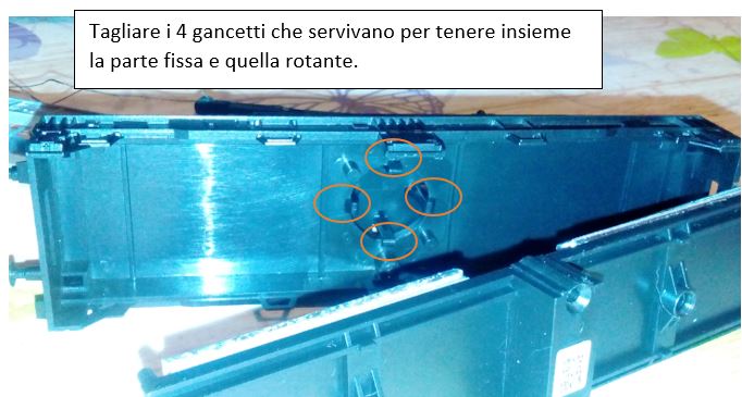

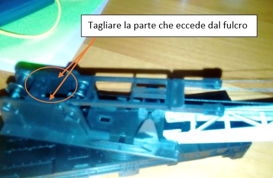

Naturalmente il modello ha bisogno di essere tagliuzzato qua e la per farci stare i motoriduttori e tutto il meccanismo che fa ruotare il corpo mobile. Inutile dire che bisognerà smontare tutto… ma tranquilli è facile, basta usare molta delicatezza.

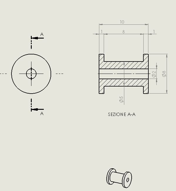

Con la stampa 3D, mi sono creato anche gli argani

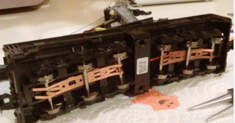

Esistono vari modi per installare le lamelle prendicorrente, nel mio caso ho dedicato un carrello ad una rotaia, cioè le ruote isolate sono inserite tutte dalla parte della rotaia dove le lamelle non attingono l’alimentazione, viceversa l’altro carrello ha le ruote isolate dalla parte dove l’altro carrello attinge corrente.

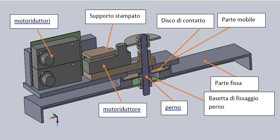

Di seguito un’immagine in sezione, che spiega come va montato il tutto:
Spero di essere stato chiaro nell’esposizione, naturalmente questa elaborazione può essere benissimo migliorata in molti aspetti, come ad esempio i collegamenti tramite un PCB (per chi lo può fare)... buon lavoro a tutti!
