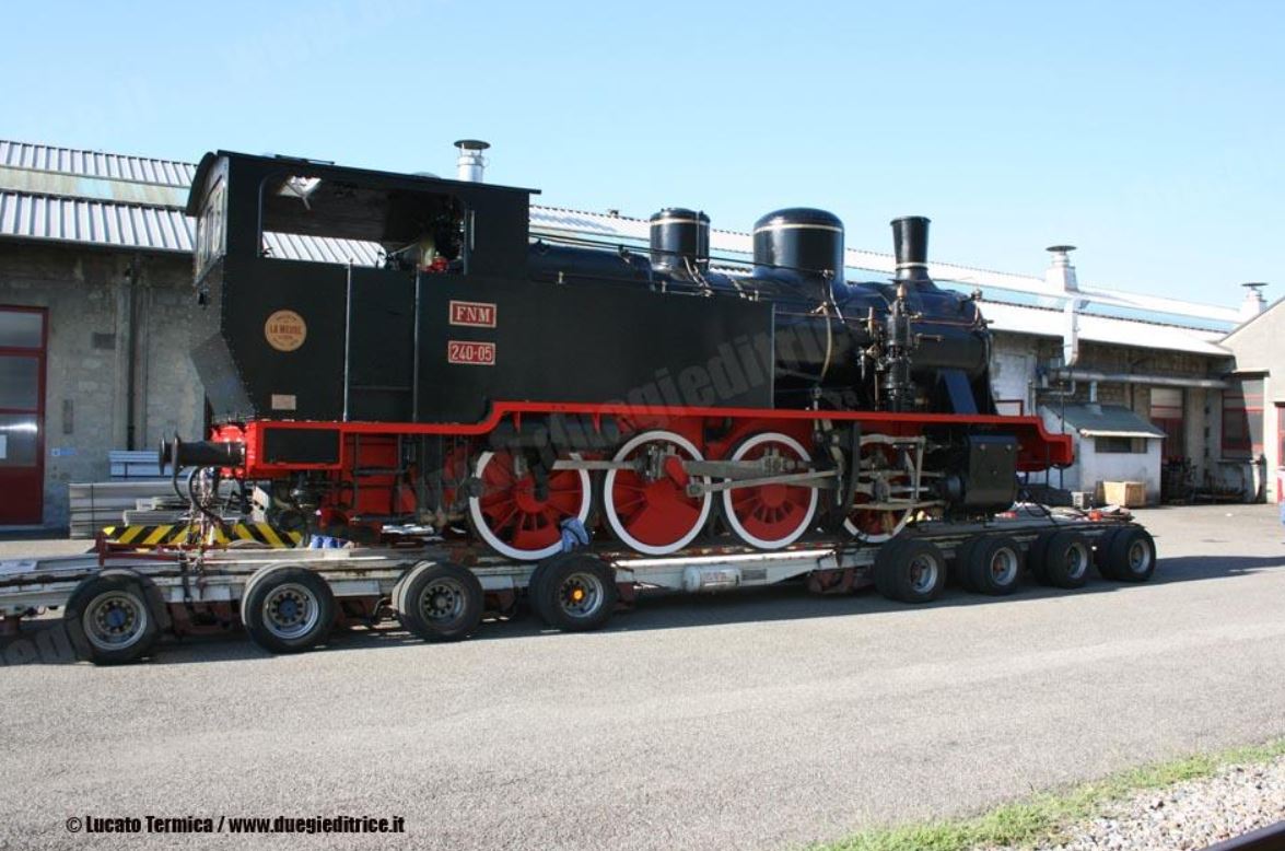

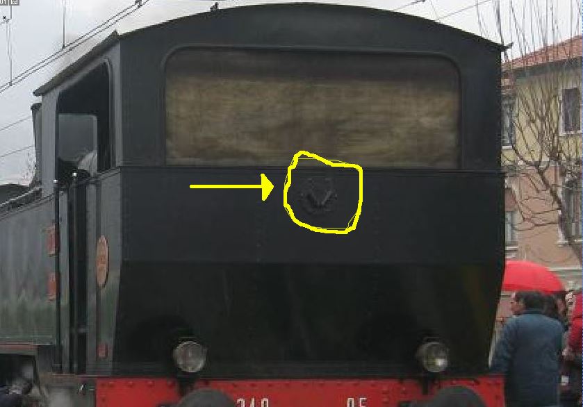

Questa è la FNM 240 05 rimessa in funzione qualche anno fa e tuttora circolante. Bella vero?

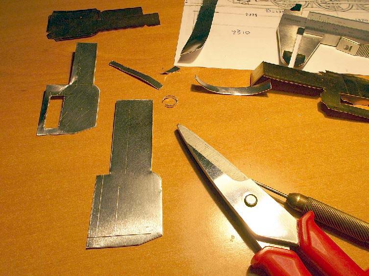

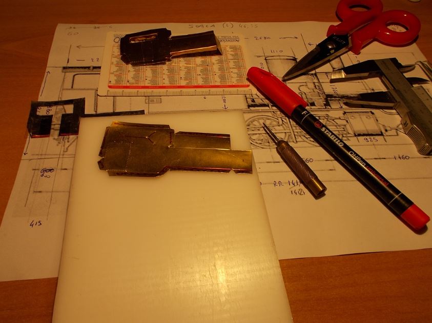

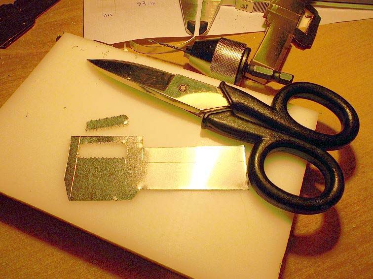

Attrezzatura:
840,39 KB
Fantascientifica eh? Notate la sabbiatrice mega fanta, il tagliametalli da fichi e il sistema computerizzato per fare i calcoli.. ah, ho dimenticato la matita scusate. Però il calibro c'è!
La forbice da elettricista serve per tagliare... senza il laser... :cool: e il trapano cinese superpreciso funziona con la mano e la pressione delle dita. E non scappa mai! :geek:
Ok, la foto è sfuocata, ma la mano Aliena non sta ferma perché l'ossigeno contenuto nell'aria mi fa questo effetto (io respiro l'azoto).

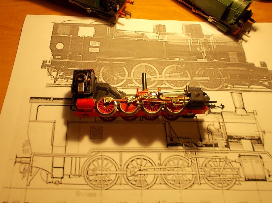

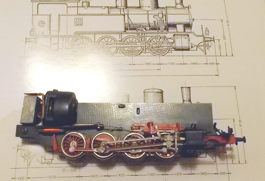

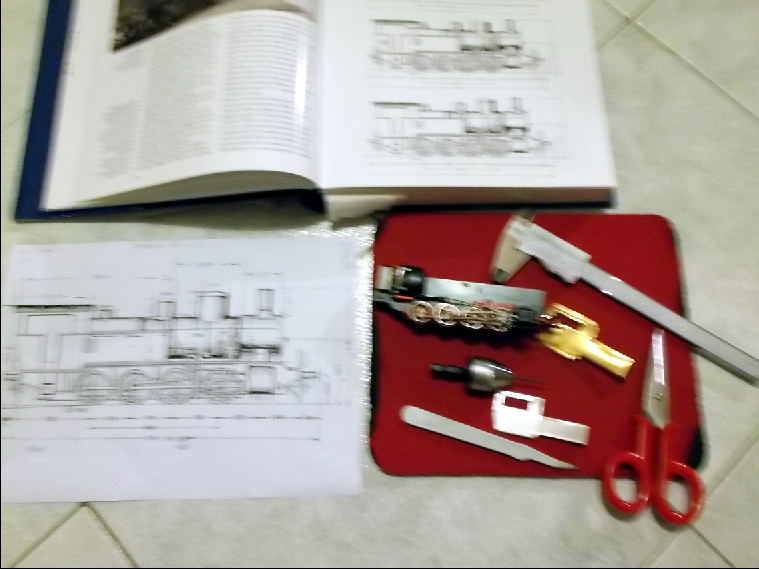

Base per il figurino, (un libro):
755,26 KB
Ci sono tre evoluzioni e io mi riferisco alla terza (la più in basso) che già sul libro è in scala QUASI 1:80 e a me piace Rivarossi 1:80 quindi...

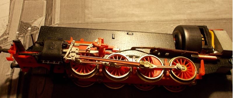

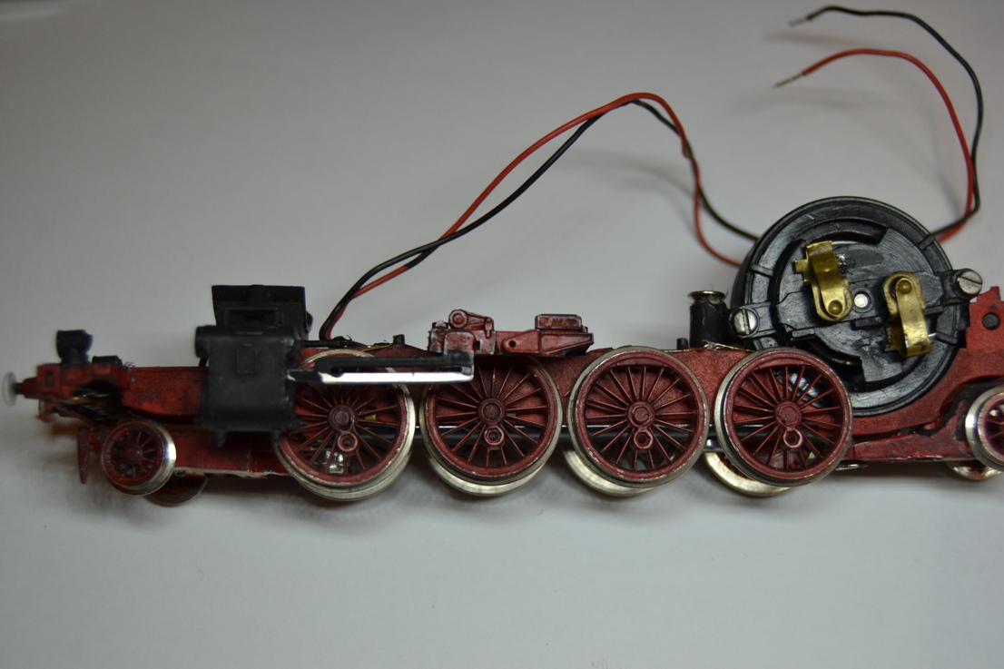

Foto con sopra la base su cui farò la 240:
864,68 KB
Che bello, ruote della base (una Gutzold BR 86 e con motore a vite senza fine similissimissimo a quelli Rivarossi fatti a Como :grin: ) di circa 16 mm e qualche decimo e che se 'scalate' dalla misura orginale fanno 1322:80= 16.525 e quindi ci stanno... :geek:
E che quasi (perché la scala è di poco diversa) si sovrappongono al disegno del libro.

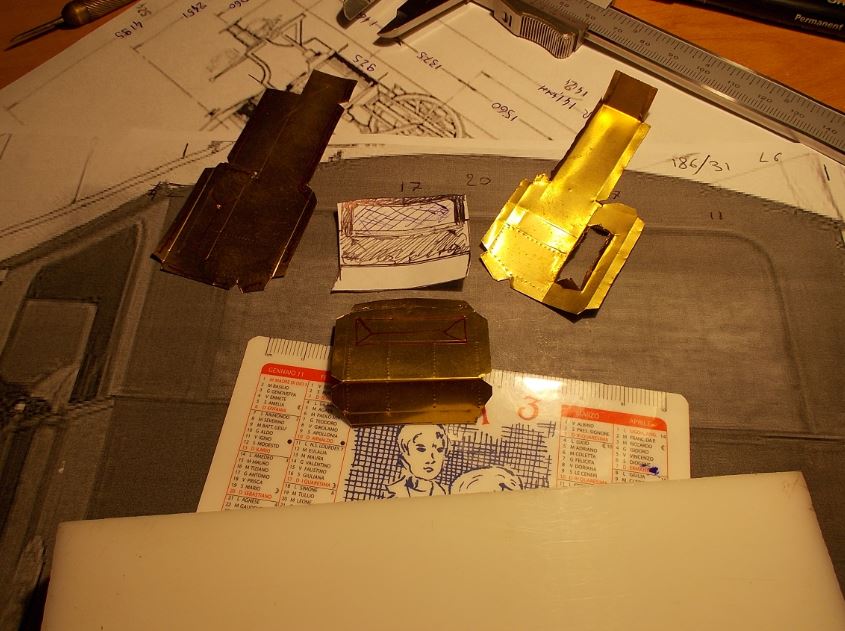

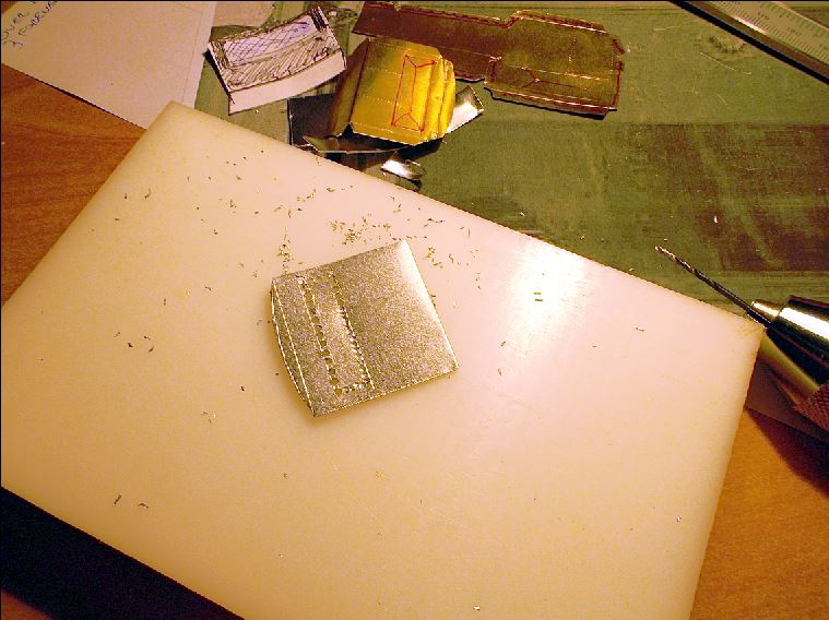

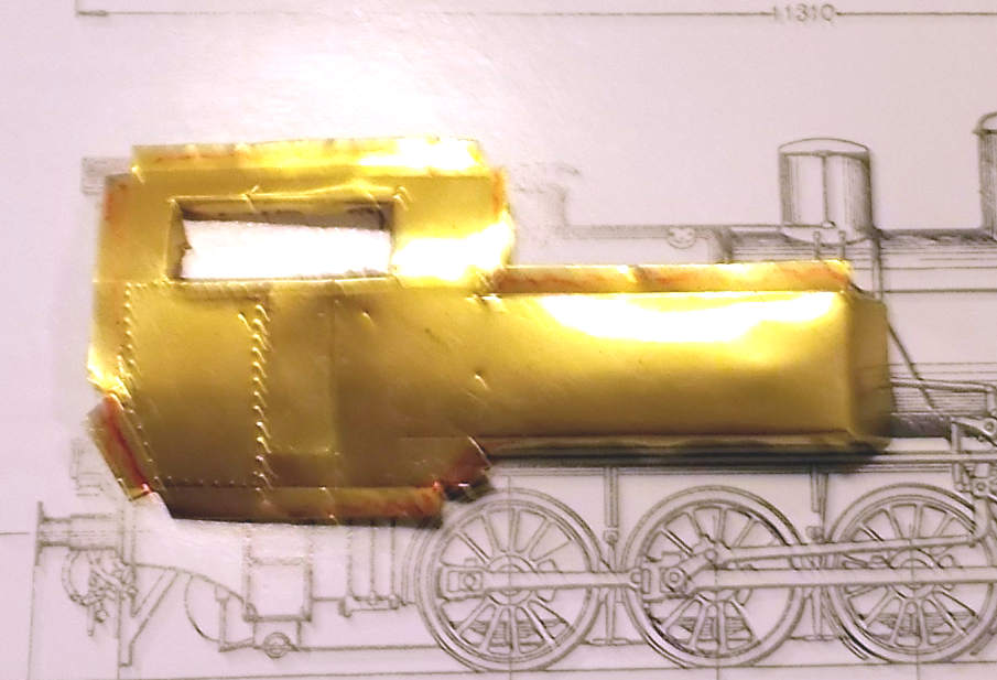

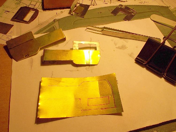

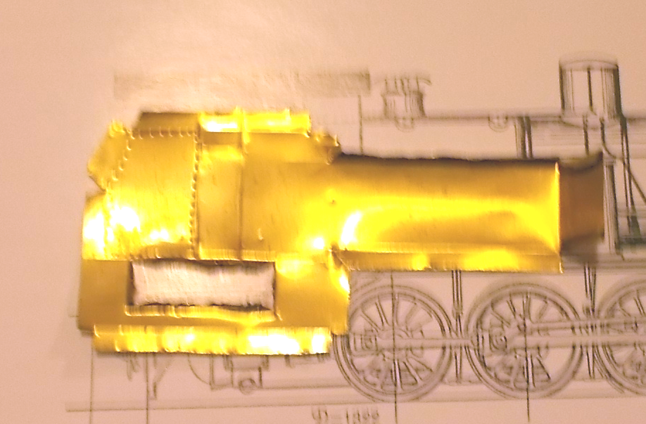

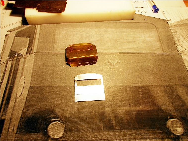

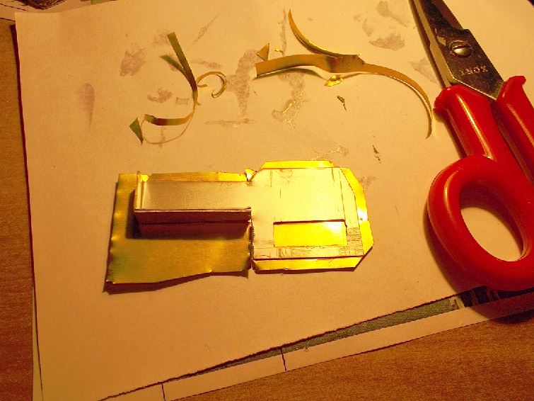

Dunque, prima lavorazione di una facciata in alluminio:
675,87 KB
In scala 1:80 esatta (mentre il disegno del libro NON è in scala 1:80 ma ci si avvicina).

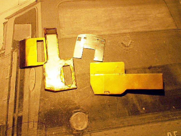

L'allumino sarà il supporto dell'ottone:
777,05 KB
E con prove di chiodature e pieghe e altro.

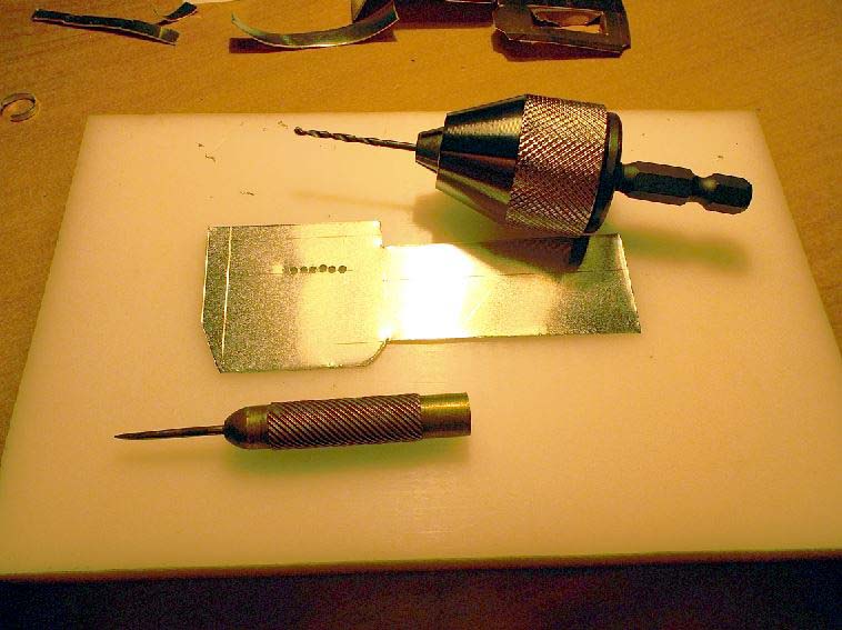

Nota, il disegno sul libro (da cui ho fatto il figurino e quindi le misure) mostra la porta della cabina aperta mentre la foto la ritrae chiusa e... se voglio nascondere il motore il più possibile chiudo la porta no? :wink:
E le chiodature? Beh, il sistema per farle è così sofisticato che era troppo grande per essere fotografato e... costa milioni :razz:
I punti sparsi e senza senso sono gli inziali punti di riferimento prima di segnare e poi tagliare. Sono errori nei fatti perché se non trovo il modo di cancellarli mi toccherà rifare la fiancata di alluminio... sigh. Ma sbagliando s'impara.

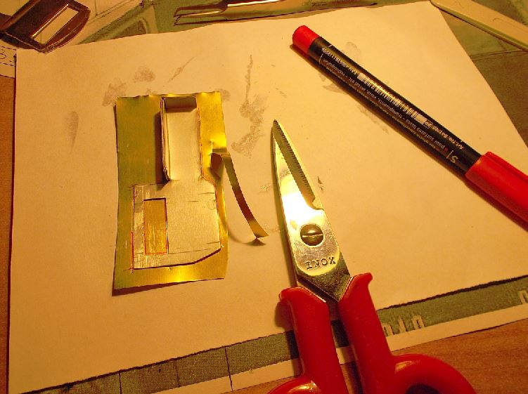

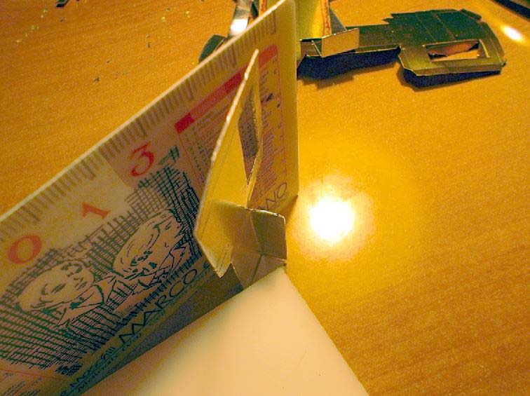

Perché le pieghe?
812,17 KB
Perché l'ottone è sottosopra adesso? Ma per vedere le pieghe no?
Il bisturi a che serve? Serve a sbavare, e la lima (che non è in foto) serve per limare, piano piano e con una pazienza certosina.
Come rimettere le sfere ad un motore RR degli anni 60 insomma. :grin:
Dunque, una volta segnate le misure su alluminio e ottone, li ho ritagliati con la forbice da elettricista (di cui bisogna stare ATTENTTISSIMI a NON chiudere completamente il taglio altrimenti si senga sia l'ottone che l'alluminio) ho usato il megatrapano ad energia solare presente in foto per fare tutti i buchi con cui ho aperto la finestra nell'alluminio mentre con l'ottone l'ho invece tagliato dal centro per poi farci i risvolti.. che non si vedono in foto perché proprio 'in piedi' e quindi fotografati di taglio.

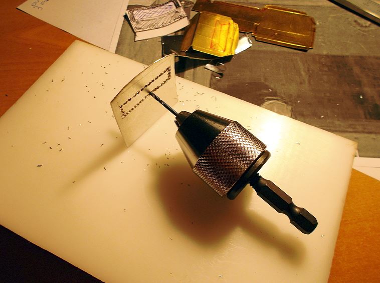

@ Tutti,
127,92 KB

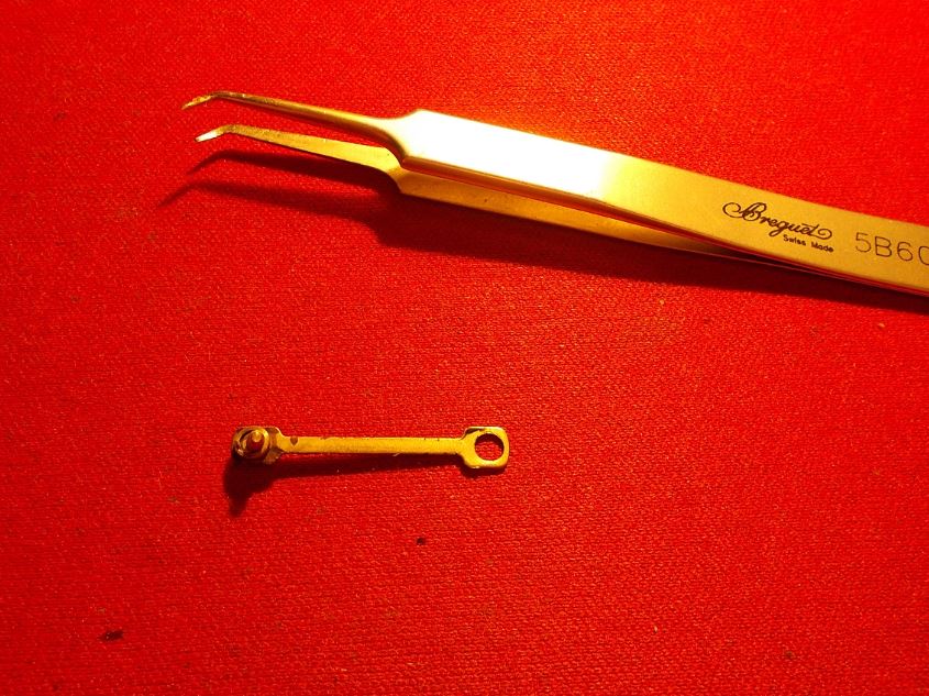

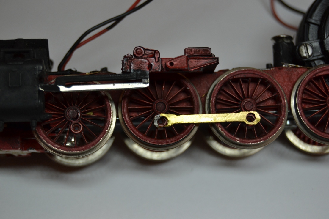

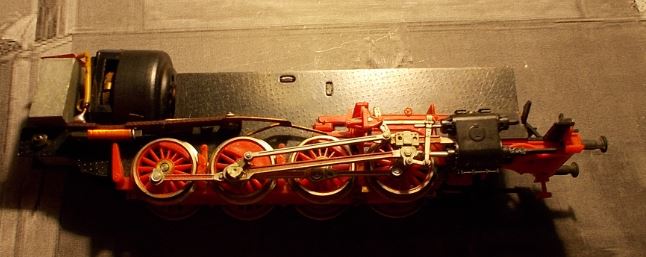

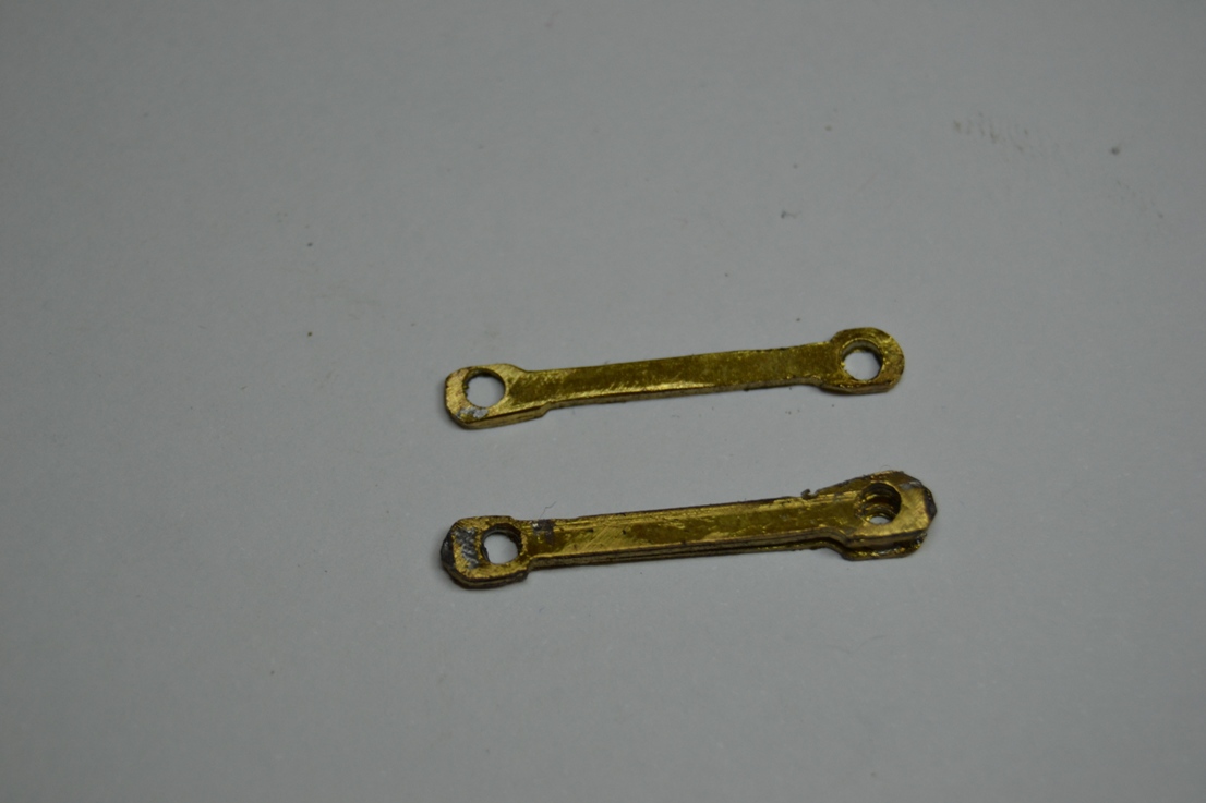

Qualcuno conosce un modo pratico per fare i biellismi senza per forza dover utilizzare strumenti sofisticatissimi?
Bye
cf69
Messaggi: 2002
Nome: Fabio
Re: Mia autocstruzione FNM 240
#9 Messaggio da cf69 »
Pecetta, strumenti sofisticatissimi non credo siano obbligatori,...... ma almeno un minitrapano a colonna credo che sia indispensabile.
Qualche piccola lima ed un archetto da traforo, completano la dotazione minima.
Se poi sulla tua astronave avanza un laser, il lavoro ti sarà di molto facilitato, ricordati di diminuire la potenza dato che le lamiere dei modellini sono sottili. :wink:

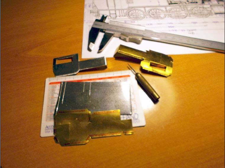

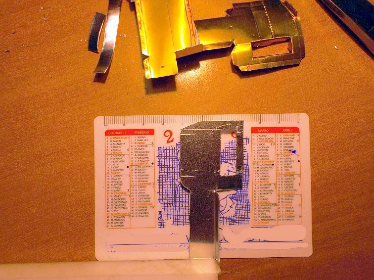

92,82 KB

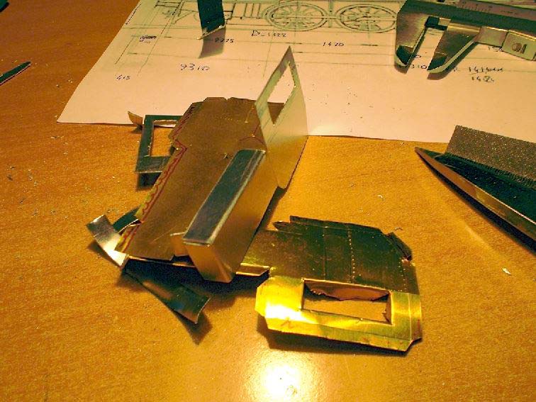

Questa sera ho fatto il posteriore in ottone e le righe ripetute sulla parte arrotondata del tetto ci sono perché ho fatto il più sciocco degli errori e cioè non ho tenuto premuto l'ottone quando segnavo le distanze. Voglio dire che l'ottone lo vendono arrotolato e se non viene premuto per tenerlo piatto di quel pò che 'fa la panza' riesce comunque a fregarsi un millimetro dalla misura che state facendo.
E così mi sono dovuto ripassare proprio la parte rotonda. Sgrunt!
- Per la piega ho fatto proprio come l'altra volta: pezzo di plastica bianca sopra e calendarietto sotto, poi ho alzato il calendarietto dolcemente infilandoci sotto le dita e spingendole il più possibile verso il pezzo di plastica MA stando attento a fermarmi in tempo perché in questo caso NON dovevo fare un angolo retto.
- Il modo di ottenere quel tipo di rotondo partendo da una foto l'ho trovato su un sito di cui ora non ho voglia di fare la traduzione.
- Il perché ho usato la carta anziché del cartoncino per fare il modello penso sia abbastanza semplice da comprendere.
- Il sito spiegava anche di fare il modello più grande di qualche decimo di pollice (non so se si traduce così e non ho voglia di documentarmi meglio) e questo forse non è ovvio quindi lo spiego per come l'ho capito: se si fa nella misura esatta il rotondo viene sempre più piccolo.
Ve lo spiego anche con un esempio: provate a mettere un righello sotto ad un poster o striscione o cos'altro rechi una scritta MAIUSCOLA ed in modo da tracciare una riga che va dal sotto della 'M' fino alla lattera 'A' finale e poi osservate che il basso della 'U', la 'S' la 'C' e la 'O' sborderanno sotto a questa riga.
ATTENZIONE: non mi riferisco al fatto che 'U', 'S', 'C' e 'O' sono le lettere centrali della parola ma al fatto che sono le lettere che hanno delle rotondità anziché essere formate da soli angoli... quindi se lo faceste con la parola 'ATTENZIONE' vi sborderebbe solo la 'O'.
Morale, il rotondo deve sempre essere un pochino più grande poiché se fosse della medesima misura e 'restasse sopra alla riga' (tornando all'esempio delle lettere) questo vi sembrerebbero meno curvato dell'originale.
Se non avete capito non posso farci nulla. L'esempio è complesso ma sulle cose bisogna riflettere.

Pecetta: Per costruire il biellismo, nella mia Br 39, ho misurato, in modo preciso, l'interasse delle ruote (da centro a centro).
- Ho tagliato 3 pezzi, più 3 pezzi di lamierino d'ottone spessore 0,6 mm, lunghi 3 mm più dell'interasse ( la locomotiva ha rodiggio 1'D1').
- Dopo averli ber raddrizzati, li ho saldati a stagno ai lati 2 pacchi da 3 pezzi ognuno).
- Ho forato, di diametro adeguato, i lati, ove s'inserisce il perno, alla giusta distanza (interasse ruote).
- Con una micro lima da metallo ho sagomato il pacco di bielle, dandogli la forma dovuta.
- Ho dissaldato e separato le 3 bielle ed ho iniziato l'opera di sbavatura. Una ad una.
Purtroppo non ho foto. Non ne ho ancora fatte.
Ora sono in ufficio. Nel pomeriggio, quando torno a casa, ne faccio alcune.

Realizzazione della finestra tramite foratura:
Se si vede in foto, la parte a sinistra è già forata mentre l'altra è solo abbozzata con fori che non hanno passato completamente l'alluminio e questo perché ad un certo punto ho capito che tutte le volte che 'sfondavo' completando un foro, poi mi toccava lavorare sui trucioli che non si staccavano dal sotto e così, premendo mentre foravo, stortavo la superficie in origine piatta del mio alluminio ed ero costretto a fare più fatica con il foro succesivo e... poi mi toccava anche raddrizzare l'alluminio una volta finiti tutti i fori!
Con i fori abbozzati (sulla destra appunto) invece il lavoro viene più facile e così, e visto che tanto per abbozzare un foro devo fare a mano solo 4 giri completi (sarebbero sei se forassi completamente) gli altri due giri li faccio dopo e tenedo l'alluminio in mano.
Ultimi due giri per foro con mano operante in posizione orizzontale:
Quindi, e anche se in foto non si vedono mani una fa gli ultimi due giri in questo modo e l'altra tiene l'alluminio in verticale.
ATTENZIONE a NON tenere un dito proprio dietro il foro che state facendo altrimenti rischiate di bucarvelo!
Sì, potrei anche finire i fori tenedo l'alluminio sulla plastica bianca ma poi le rovinerei la superficie e magari poi mi serve per qualcos'altro... a proposito il vostro tavolo o scrivania come sta? :razz:
Ma si dai: vi metto il link dell'album completo perché magari anziché concentrarvi sul lavoro va a finire che vi perdete in strane ricerche su youtube. :cool:
Ecco la piastrina (si chiama così?) praticamente finita:
Manca la sbavatura (= limatura) esterna finale e la piega.
Hummm... toh, che cosa vedo?
Guardando bene una foto dell'orginale noto che al centro del posteriore della cabina c'è una specie di cerchio con una V al centro...
Vedo male o è proprio una V ?
Bye

Ho la macchina fotografica scarica. Usare il cellulare non è il caso, per piccoli particolari è meglio la reflex.
Ora è sotto carica. Domattica scatto... :wink:
Messaggi: 6519
#18 Messaggio da roy67 »
Eccomi.
Ti metto un esempio della locomotiva vera, in modo che si possa capire il lavoro da eseguire:
31,27 KB
Come si vede dalla foto, la complicazione è data dal fatto che la biella motrice è installata sul 3° asse, mentre quella di alimentazione è sul 4° asse... Ma non sarà un problema, con calma e pazienza si fa tutto.
Come ti dicevo, per prima cosa ho rilevato, nel modo più preciso possibile, l'interasse delle ruote. Essendo le bielle rotanti sulle stesse ruote, va da se che la distanza fra fra i perni è identica all'interasse del perno centrale della ruota.
279,11 KB
Ho quindi tagliato, come già anticipato in precedenza, 6 pezzi di lamiera d'ottone, sp. 0,6 mm. Li ho saldati in testa a stagno, formando 2 pacchi da 3 bielle.
Li ho forati, con il Dremel, dopo aver tracciato il centro preciso del foro.
198,97 KB
Ho verificato l'esatto interasse, a scanso di errori. Ora vogliono separate, limate e sagomate, una ad una.
I fori devono essere leggermente ovali, in lunghezza (un paio di decimi di mm), per dar modo alle ruote di traslare lateralmente in curva, altrimenti il rodiggio rimane troppo rigido e deraglia la locomotiva.
281,86 KB
Purtroppo sono arrivato a questo punto. I lavori sono in "decantazione" da almeno un paio d'anni.

La mia loco ha già il biellismo ma è in plastica e vorrei tanto osare.
Il fatto che mi fa pensare che dovrei osare è quello che uno è rotto e mancante.
Se per 'il terzo asse e leva motrice' intendi quella che nella tua foto è posizione obliqua ti dico che nel mio caso è quella rotta e che tra il modellino tedesco sui cui sto facendo la carrozzeria e la 240 FNM c'è la differenza che nella FNM è più corto.
Stavo pensando di studiare un sistema del tipo di ritagliare un leva/biellismo da un pezzo di alluminio con uno di questi...

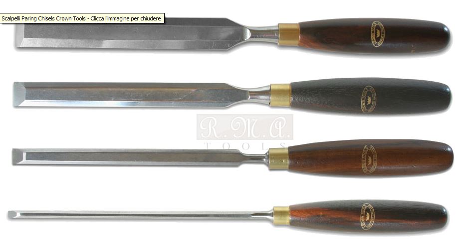

Scalpelli:
Per la parte rotonda ci sono gli scalpelli curvi o la fantasia o 200 buchi da fare a mano e... per la poca consistenza dell'alluminio potrei 'barare' alla grande facendolo anodizzare per indurirlo... :cool:
So che ricorrere al lavoro di aziende non sarebbe leale nei confronti di un puro lavoro da scrivania ma sarebbe comunque un buon esperimento come quello di zincare binari e scambi.
Bye

Se il biellismo della tua Gutzold e' di plastica perche' non rifai la bielletta rotta in plastica ?.
Una bella lastrina di plasticard di spessore adeguatio ta tagliare e formare col cutter e con la lima.
Ma e' rotta la biella motrice ( dal cilindro al terzo asse ) o la leva della distribuzione ( parte dal terzo asse
e termina circa fra il primo e il secondo asse ) ?
Una foto o un disegno con indicazioni non guasterebbe, vista la non perfetta condivisione dei termini tecnici.

Mo' te becchi due foto così poi mi fai il corso su che biella è o non è... e se fosse di Cuneo? :cool: :cool: :cool: :cool:
Lato completo:
Lato dov manca la biella ed un pezzo che la regge è rotto:
Grazie per avermi fatto conoscere la tua Bibbia: l'ho comprata ed e' splendida !!!

Beh, stasera vado di fretta e quindi ecco il risultato di due sere di prove di colla e mannaggie varie.
Attak, grazie di esistere!:
Il pezzo più preciso è quello a destra mentre quello al centro ho capovolto per lasciar vedere il risvolto, che NON è il riporto dei calvi bensì corrisponde all'aver aver girato (risvoltato) l'ottone attorno all'alluminio.
Ragazzi l'ottone rende l'alluminio più duro ed i risvolti tengono benissimo :geek:
La parte schiacciata sotto (sempre del pezzo a destra) corrisponde al gradino presente sulla loco è che c'è prima della porta d'ingresso allla cabina, le chiodature mi sono venute 'inscì inscì' (= così così, comsì comsà... ah, lo so anche in arabo: si dice 'bisciuaia bisciuaia' :cool: anche se in arabo non si scrive così. )
Dunque, come ho fatto a fare la rientranza del gradino lo spiego un'altra volta (adesso ho sonno).
Per le colle ho provato l'eposidica bicomponente (non cito i disastri ma se vi siete chiesti perché ieri sera non mi sono fatto vedere... ecco perchè)... SGRUNT!
Ho provato la Geko ciano acrilica e qui va maledetto anche il venditore online perché:

E... nel tentativo di usarla m'ingegno un invezione a base di gomma piuma (anche detta gomma schiuma) perché leggo in internet che quella colla non attacca certi tipi di plastica (come quella appunto) e così la uso mo' di pennello per spalmare la colla sulle superfici.
Risultato?
Il giorno dopo li separo praticamente soffiandoci sopra...
Ma che cacchio di colla è????
E poi a respirarci sopra fa bruciare gli occhi!
W l'Attak!

Dimenticavo, se a furia di fori vi vengono delle finestre come quelle dell'unico pezzo ancora in solo alluminio, ho scoperto che risvoltando l'ottone si riesce a raddrizzarle. Hehe!
Bye
[/quote]
Anche stasera vado di fretta, quindi commento il come ho fatto il gradino e poi via.
Gradino scavato da una prima piastrina di ottone incollata sull'alluminio:
Nel cerchiolino in basso si vede che dalla piastrina di ottone manca un pezzettino (la forma del gradino) e nei cerchiolini in alto si vede che l'ottone finisce e resta 'nudo' l'alluminio sulla parte superiore.
Ed ecco fatte le due rientranze (o rilievi? bassorilievi? opere scultoree?) boh!
Comunque confrontando questo lato in costruzione con quello già fatto si vede il risultato che uscirà fuori.
Nota:
Ho sbagliato a fare le chiodature infatti su questa prima lastrina non ci vanno, spero di averle schiacciate abbastanza e che non si vedano poi sovrapporsi (o sottoporsi?) alla nuova lastrina di ottone che sovrapporrò (quella non la sottopongo!)
Toh, ho fatto altre foto... che bello!
Lastrina con le chiodature giuste (forse):
Per farla sono andato di fretta ed ho appoggiato sull'ottone la fiancata di ottone precedentemente fotografata. Poi l'ho ripassata con un pennarello rosso.
Da lì, ho rifatto le chiodature, ovviamente dall'interno verso l'esterno.
Ritaglio più semplice e comodo:
71,84 KB
Prima mi dannavo per fare le misure giuste della lastrina di ottone che dovevo incollare sull'alluminio ma poi ho avuto un lampo di genio... cioè mi sono detto ma chi me lo fa fare? Perché con questo sistema devo solo azzeccare le chiodature e poi ritagliare largo e passare rasente all'alluminio solo dove ci sono gli angoli...
Dove NON ho ancora tagliato?
NON è il lato a destra e nemmeno quello verso il basso, poiché quelli sono gli ultimi da fare e si fanno solo dopo aver preso le ultime misure del risvolto 'complicato' ma sugli altri lato NON ho fatto l'ultimo taglio prima di fotografare e se non lo avessi tagliato dopo (la foto) avrei fatto un bel 'groppo' anziché due pieghe precise quando avrei incollato i risvolti.
Sapete dirmi dov'è che non c'è il taglio?
La soluzione è sulla prossima settimana enigmistica :razz:
Bye
Ho modificato per correggere i troppi errori di scrittura.
