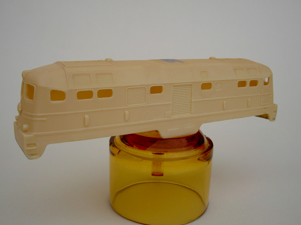

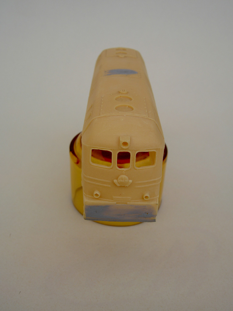

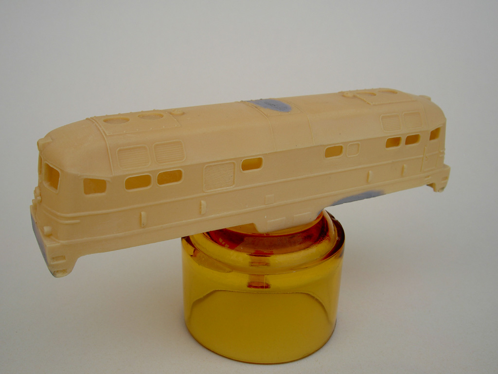

Tempo fa avevo cercato notizie in merito a una cassa in resina vista sul un altro forum per elaborare il mio D342, (scorrendo alcuni post indietro c'è la domanda), alcuni giorni fa mi contatta un forumista dell'altro forum dicendomi che aveva visto la mia richiesta su TT e se ero interessato lui possedeva alcune di quelle casse, la cui elaborazione non gli interessava più portare a termine e sarebbe stato disposto a vendermele, mi ha mandato le foto e dopo qualche giorno che mi ero preso per decidere gli ho dato conferma positiva, ora sono in attesa di ricevere il tutto, ecco le foto che mi aveva mandato il venditore :cool:
132,97 KB
133,12 KB
114,07 KB
Ne aveva due di queste e visto il prezzo le ho prese entrambe per vari motivi, come si può vedere la base di partenza è ottima, ma è una "base" e per me è la prima volta che provo un elaborazione quasi da zero e non so quello che verrà fuori, cosi ho preferito prenderle endrambe perchè come si dice non si sa mai... [:o)] speriamo bene [:I]

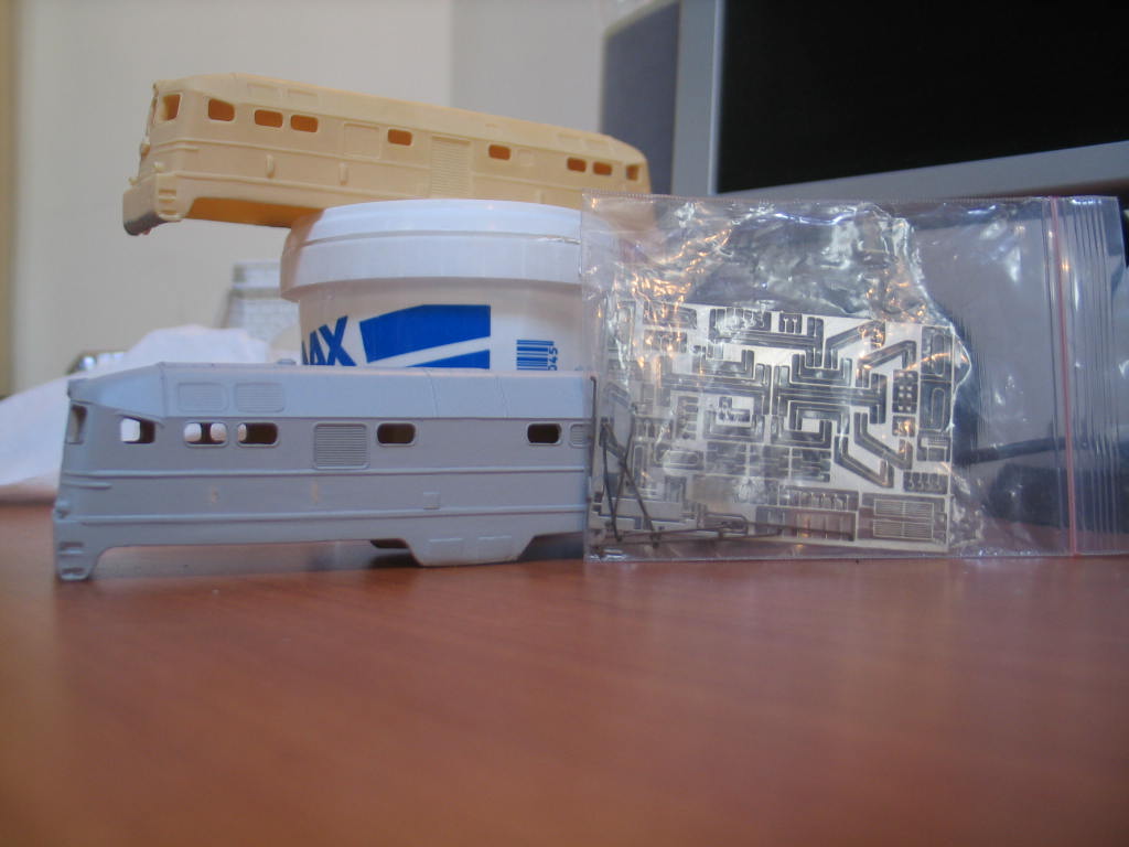

Ciao Amici, come annunciato precedentemente posso dire "oggi c'è posta per me" :grin: :grin: :grin:
Infatti mi è arrivato il pacchetto con le casse in resina del D342 che tramite un amico dell'altro forum sono riuscito a comprare, insieme ad esse ho acquistato anche una lastrina di aggiuntivi in fotoincisione e mancorrenti che mi saranno utilissimi per l'elaborazione :wink:
68,96 KB
Come si può vedere una cassa ha gia il fondo in quanto l'amico dell'altro forum(tra l'altro spero contraccambi il mio invito e si scriva anche qua :cool: ) che me le ha vendute aveva iniziato l'elaborazione e poi l'ha abbandonata, spero che con due casse almeno una riesca decentemente [:I]
Ai prossimi aggiornamenti quando inizierò il lavoro :wink:

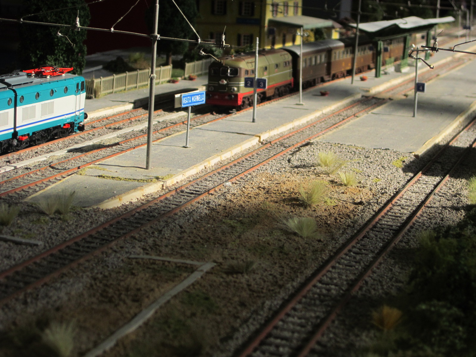

come vedi anchio ho una d342 vecchia lima. qui la vedi in fiera a longarone sul plastico del gruppo fermodellistico centoporte.
ho notato che ti manca il fischio ( c è un forellino al centro della cassa al posto del terzo fanale)
anche il mio modello sopra è leggermente sporcato, penso che sia stato fatto direttamente dalla lima per dare un tocco di realtà al rotabile.
lo sapevi che è stato il primo treno arrivato dopo il disastro del vajont alla neonata stazione di longarone?
saluti
