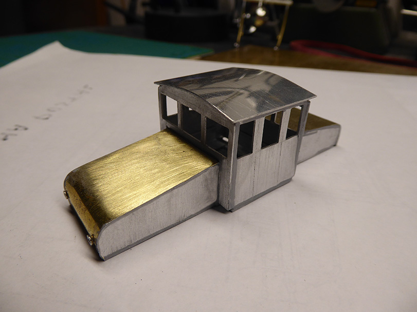

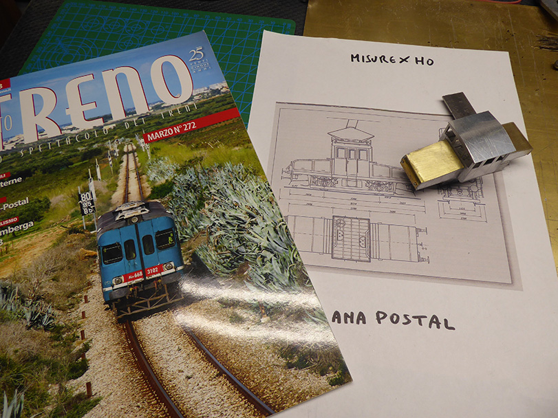

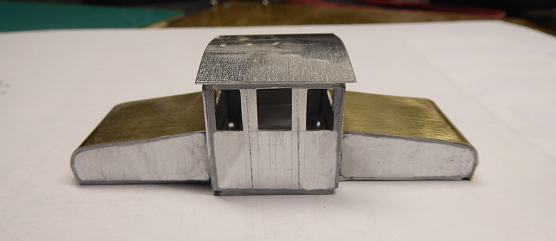

Buon giorno a tutti ; il N° 272 - marzo 2013 di Tutto Treno offre una bellissima opportunità con i disegni contenuti , per far rivivere in H0 questo famosissimo trenino della ferrovia Lana di Sopra-Postal la quale era una linea regionale a scartamento ordinario e a trazione elettrica che collegava il centro abitato di Lana alla stazione di Lana-Postal, posta sulla linea Bolzano-Merano. L'occasione l'ho trovata per caso sfogliando per caso questo vecchio numero tra i tanti che possiedo , per cui ..sotto con le mie lime subito ! La rivista infatti contiene un bellissimo disegno anche se piccolo, che ho scansionato e ingrandito riportandolo in 1:87 . Va ricordato che i locomotori erano due , con la caratteristica forma a cabina centrale assai diffusa un tempo , e ne permette una poco impegnativa replica in scala . Per ora posto solo questo ancticipo, spero di poterlo terminare in tempi ragionevoli se non ho impegni e forse potrei farne un diorama con la stazione di Lana ...vedrò.. Solita tecnica mia di esecuzione come più volte presentata e finora non ho avuto problemi, la maggior attenzione è stata quella di realizzare alla perfezione le curve dei frontali, necessariamente aiutandomi a mantenere il lamierino di ottone con delle vitine di tenuta interna che poi scompariranno con i fanali, il risultato è perfetto ! . Per ora è tutto , aggiornamenti continui verranno postati come consuetudine ! [104] [253]

Grazie Giacomo ! Ma serebbe un soggetto interessante anche per te , cerca quella rivista , io non so se posso pubblicare i disegni per motivi di copyright, e comunque contiene foto interessanti anche se nel web ce ne sono tantissime . Prova, non è difficile ! [104] [253] [253]

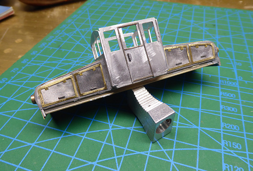

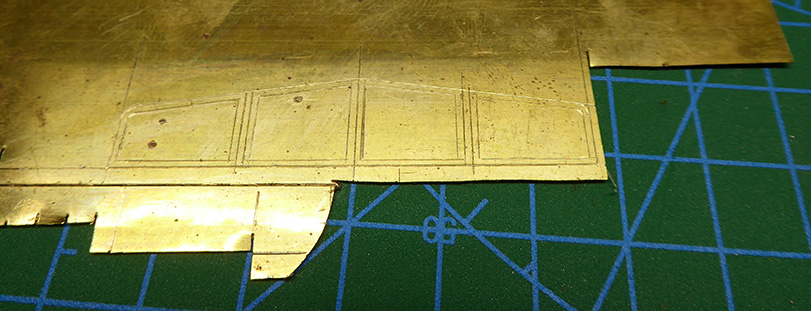

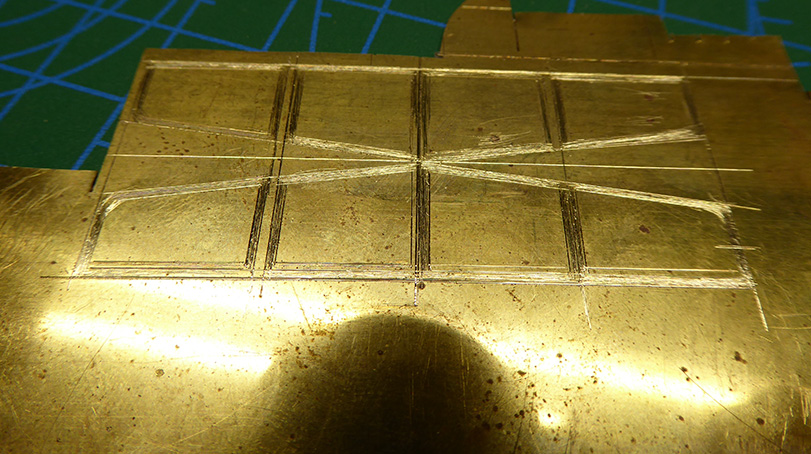

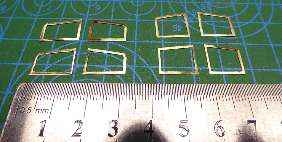

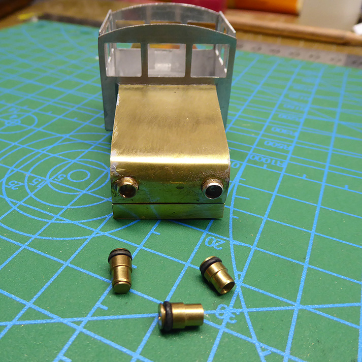

Bene Giorgio ! [264] Intanto vediamo le ultime poche cose ma importanti, perchè qui vi è un passaggio delicato forse il più impegnativo di tutto il modello : le fiancate avevano delle cornicette molto fini sui portelli , quindi in scala bisogna realizzarle con massima cura ; con il calibro ne ho rilevato le misure e tracciate su finissimo lamierino di ottone, andranno ritagliate a traforo prima internamente, poi in esterno per evitare il più possibile svergolamenti ; spero che le foto siano chiare, le tracciature causano qui un po di confusione , ma la prossima volta le vedrete applicate...pertanto niente fotoincisioni , è solo una questione di pazienza e cura nell'esecuzione.. :D Altro passo sono i fanali, il loro diametro corretto l'ho trovato recuperando dei cilindretti filtro in ottone degli accendini Bic..come al solito ancora una volta sempre utili !! :D
Messaggi: 4204
Re: Il Lana-Postal
#16 Messaggio da Andrew245 »

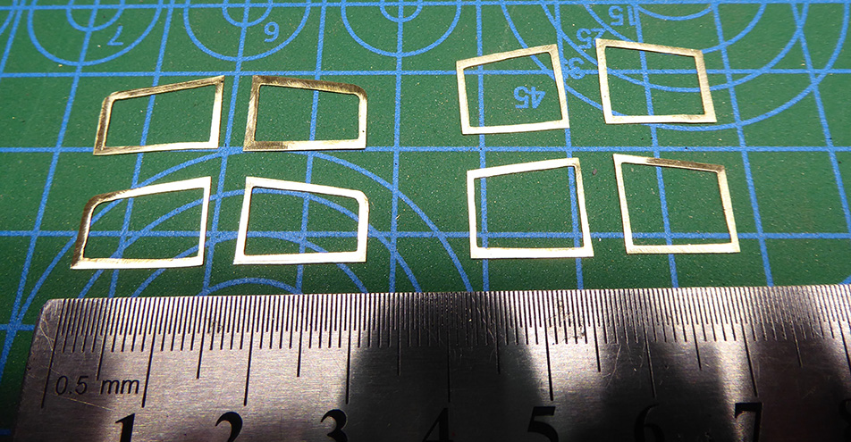

Dunque , ecco le cornicette completate !! Pensate che lo spessore del lamierino di ottone è di soli 0,14 mm !! Ne sono molto soddisfatto, il passo più importante è stato eseguito, ne sono molto soddisfatto !! Meno difficile di quanto pensassi, avevo un certo timore..quindi vittoria !! :D :D [263]
Messaggi: 4204
Re: Il Lana-Postal
#17 Messaggio da Andrew245 »
Oops, scusatemi le ripetizioni... [101] Comunque, permettetemi, questo è ciò che intendo saper lavorare di lima ... [104]

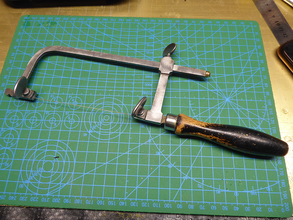

Fantastico risultato Andrea! Ne approfitto per chiederti come tagli il lamierino... vedo che parli di traforo: intendi proprio il seghetto ad arco con lama finissima? Oppure quello elettrico da banco? Come fai ad ottenere tagli così rettilinei?
Grazie in anticipo!
Messaggi: 4204
Re: Il Lana-Postal
#19 Messaggio da Andrew245 »
Questo , Giacomo, ormai è assolutamente indispensabile, lo uso da sempre e ti permette qualsiasi taglio...lame extrafinissime... [104] Se vuoi , prova a cambiare metodo di lavoro, hai una buona mano, quindi credo sia tempo che tu provi con i metalli che ti permettono di ottenete modelli più definiti e solidi !

Il video non riesco a vederlo.... [105] Comunque Giacomo, basta poco, almeno inizialmente perchè è ovvio che con il tempo ti saranno necessari ulteriori strumenti, ma già quel seghetto e alcune limette fanno molto o addirittura quasi metà modello ovvero la cassa , io direi evita la plastica , non che non sia valida, questo no, ma imparare ben presto a lavorare i metalli è tutt'altro , io per esempio perdo più tempo con i fogli di plasticard che con i lamierini, l'ho scartata molti anni fa , nessun mio rotabile è in plastica..non mi piace ecco... ma naturalmente per altre cose è indispensabile ; qui si impara a lavorare di lime ed è una grande soddisfazione ! Intanto vediamo il risultato ottenuto questa mattina, praticacamente sono a metà modello , le cornicette le ho ben calcolate , sono corrette, aggiungendo cerniere e manigliette ; un consiglio che vorrei dare è quello che quando si spezza un seghetto , non buttatelo, le estremità finissime servono come in questo caso per realizzare profili, bordature e cornicette di porte o altro, ma anche per rifinire fastidiose fessure...Un'altra cosa , il telaio sottostante è un profilato a T al vero, io ho usato uno spezzone di binario H0 che risulta di dimensioni corrette . :)

Fantastico il risultato delle cornici montate sul modello!
