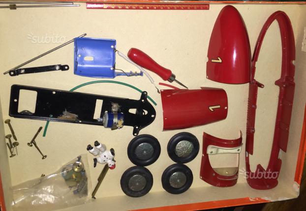

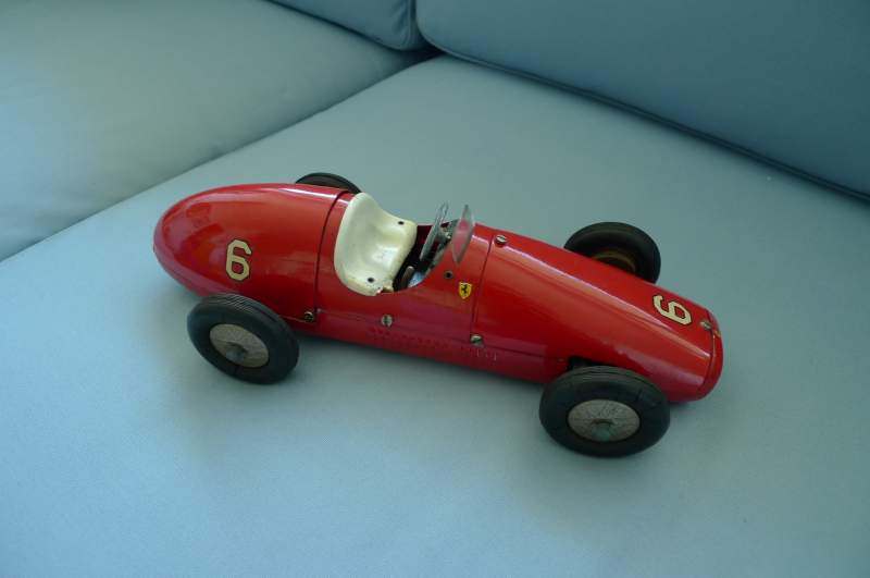

Come da titolo, vi illustrerò il lungo restauro di questo modello, che solo per caso è finito sul tavolo “operatorio” del mio laboratorietto.
Il caso vuole che il proprietario del modello, collezionista di giocattoli in latta, lo abbia ricevuto come rottame insieme ad uno scatolone di giocattoli d’altri tempi ormai ridotti a rottami metallici arrugginiti.
Essendo stato ridotto ad un insieme di pezzi sciolti, nell’ intenzione di ricomporlo, egli passava dal negozio del “trenivendolo” per cercare qualche vite da poter adattare al fine di collegare tutti i pezzi… nello stato in cui si trovavano.
Proprio grazie all’intervento del negoziante e del solito gruppo di amici quasi sempre lì, che coralmente decidevano: “...questo è un lavoro per Fabio e la sua precisione…”, che il cadavere metallico veniva raccolto in una scatola da scarpe e inviato a me.
Però prima di procedere con la descrizione del restauro, voglio presentarvi la macchina reale che il modello dovrebbe riprodurre e la storia del suo kit in scala 1/15.

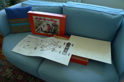

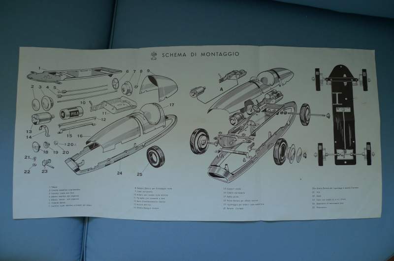

Bral, Arnaldo Braglia e il suo Kit.
Naturalmente, come mio solito fare, dopo essermi documentato sulla macchina reale, non avendo mai visto prima tale modello, ho voluto effettuare ulteriori ricerche, trovando parecchia documentazione fotografica nei vari siti di compravendita e nelle aste on line di oltreoceano, ma anche in qualche sito di antiquariato.
Da tali ricerche ho potuto stabilire che, il modello tra le mie mani era, un kit dinamico in lamiera con parti in fusione, fornito in scatola di montaggio in scala 1/15, di una Ferrari 500 Formula2 lunga 30cm. della ditta Bral di Milano, prodotto a partire dal 1952.
Per le notizie sulla Bral di Milano, occorre ringraziare i nostri amati trenini…. Infatti la Bral ha prodotto anche questi e per ciò si trovano sue notizie nel sito http://www.rivarossi-memory.it (che ringrazio), a questo link: http://www.rivarossi-memory.it/Altre_Ma ... l/Bral.htm , la ditta ha continuato a produrre giocattoli fino al 1992.
Le foto che seguono, riassumono tutto il materiale scaricato dalla rete ed illustrano egregiamente il modello, il kit e la sua composizione.

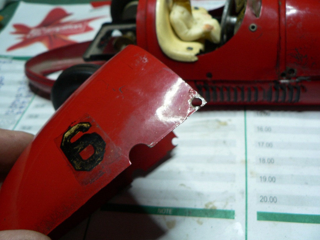

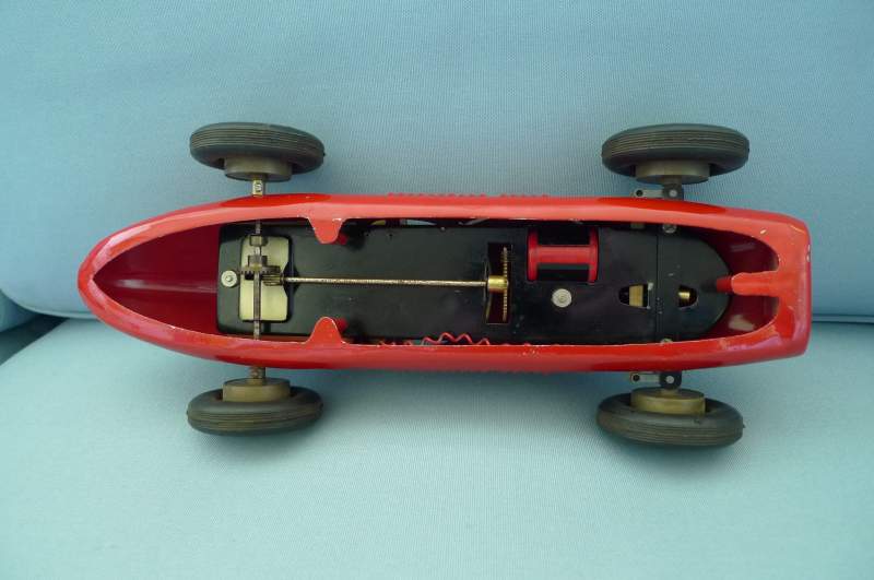

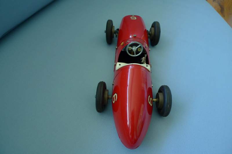

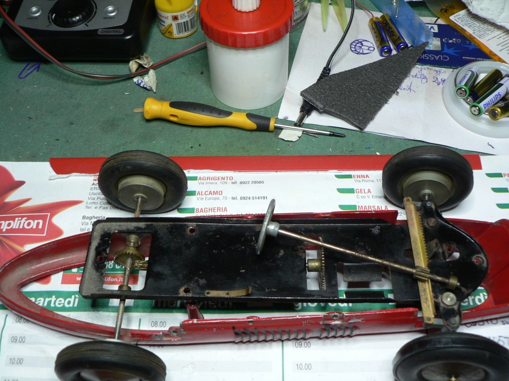

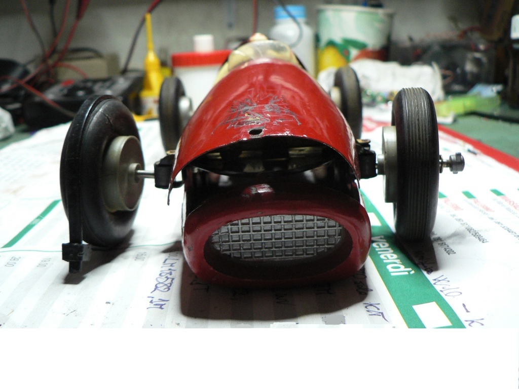

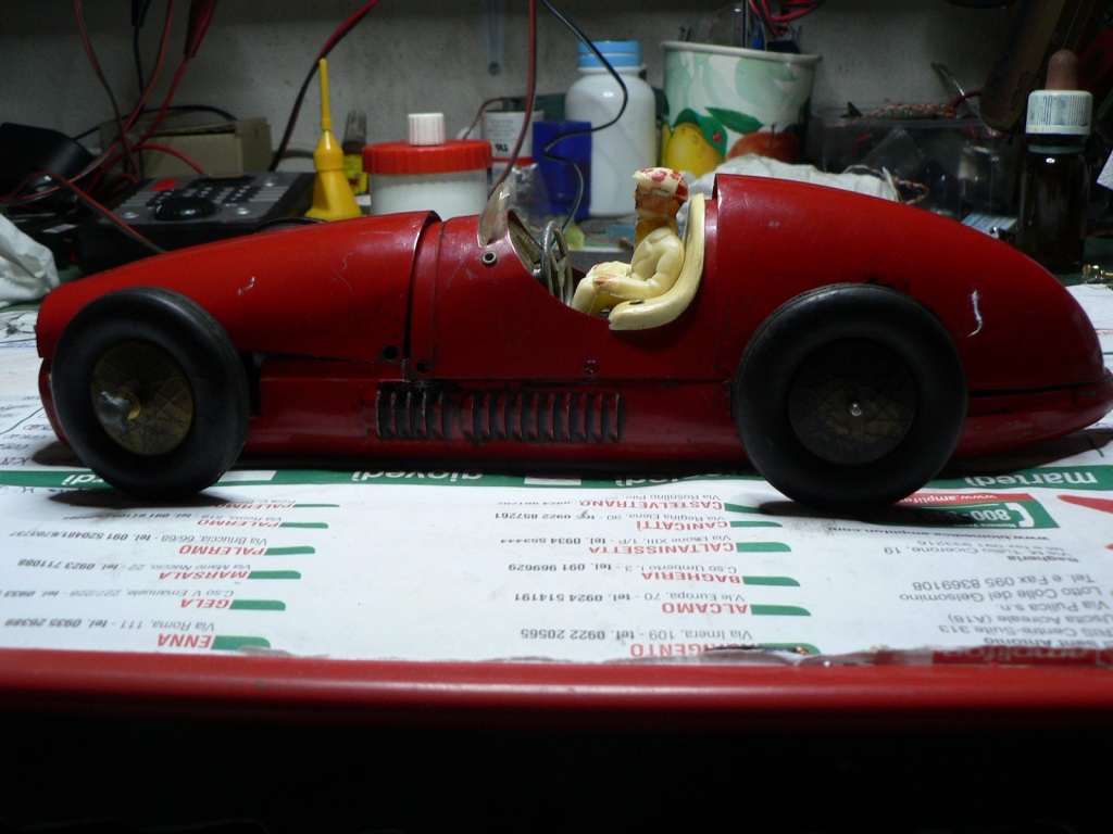

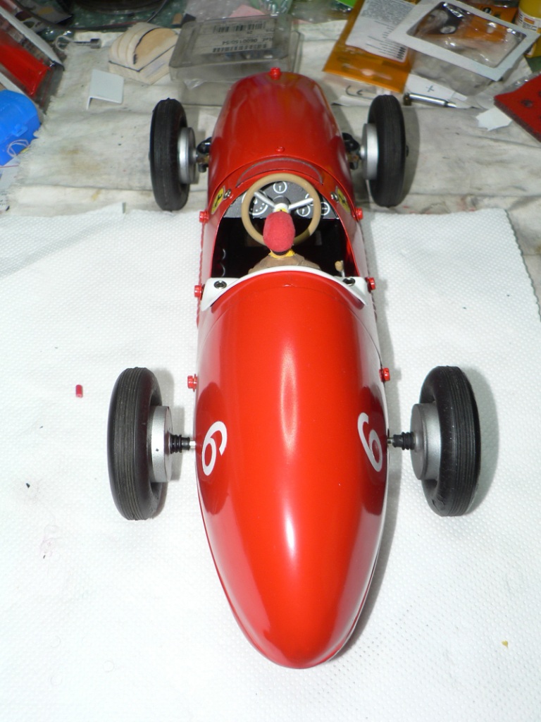

Il Restauro del modello.

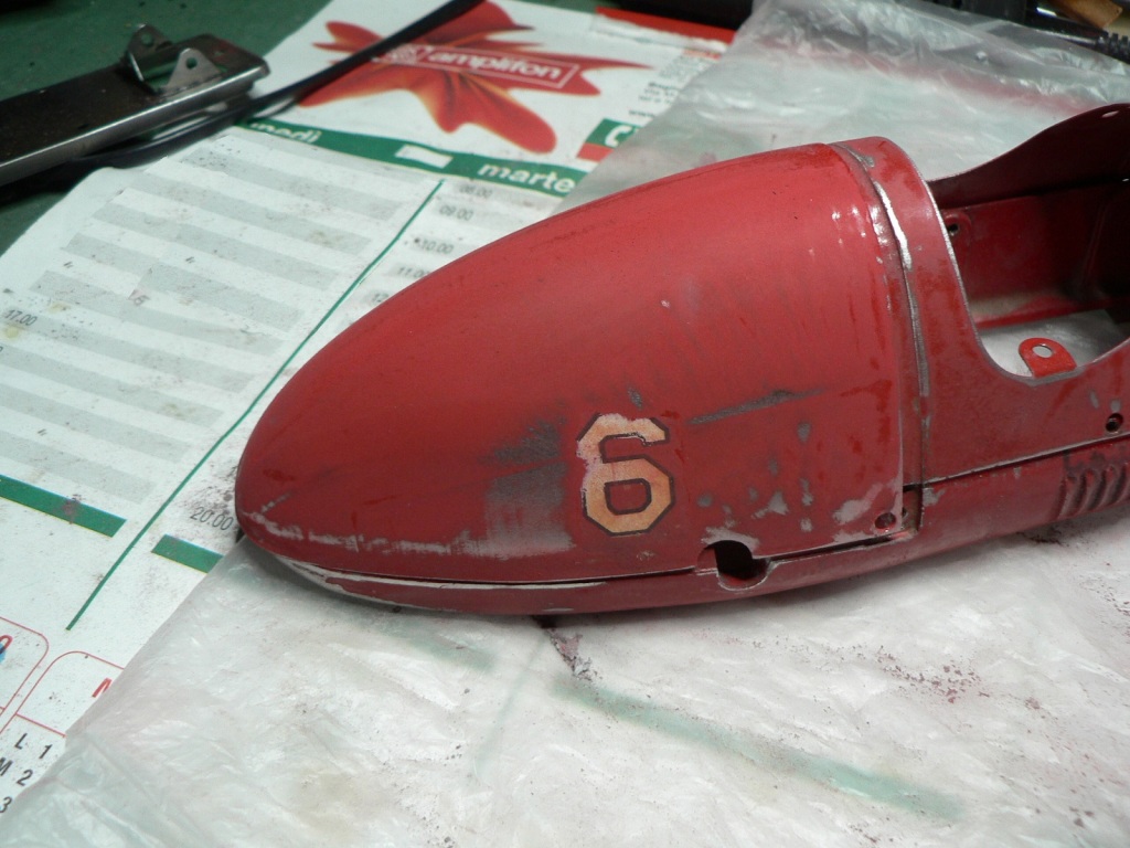

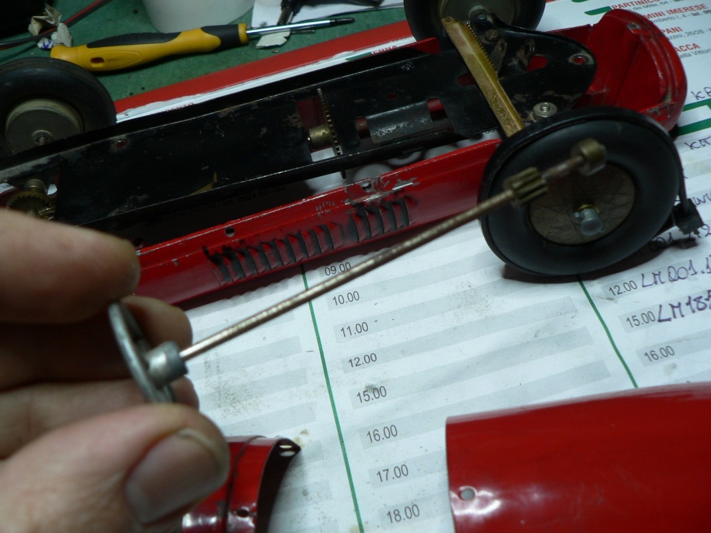

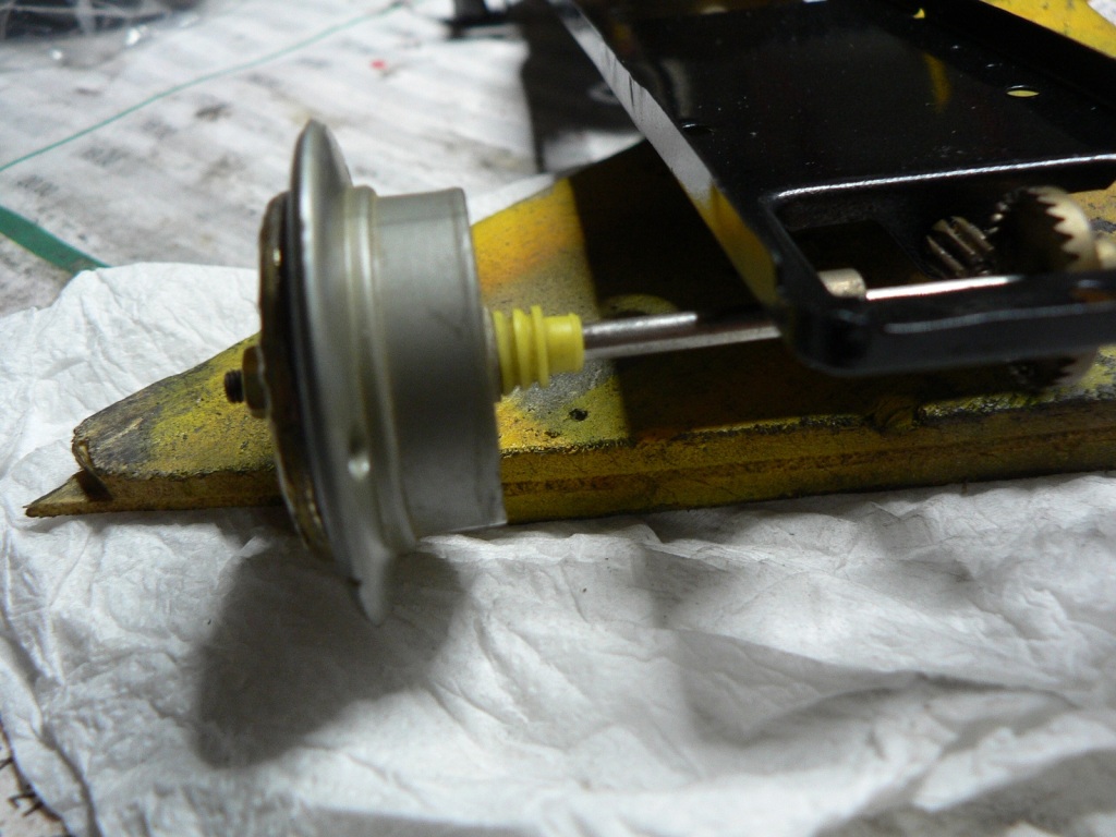

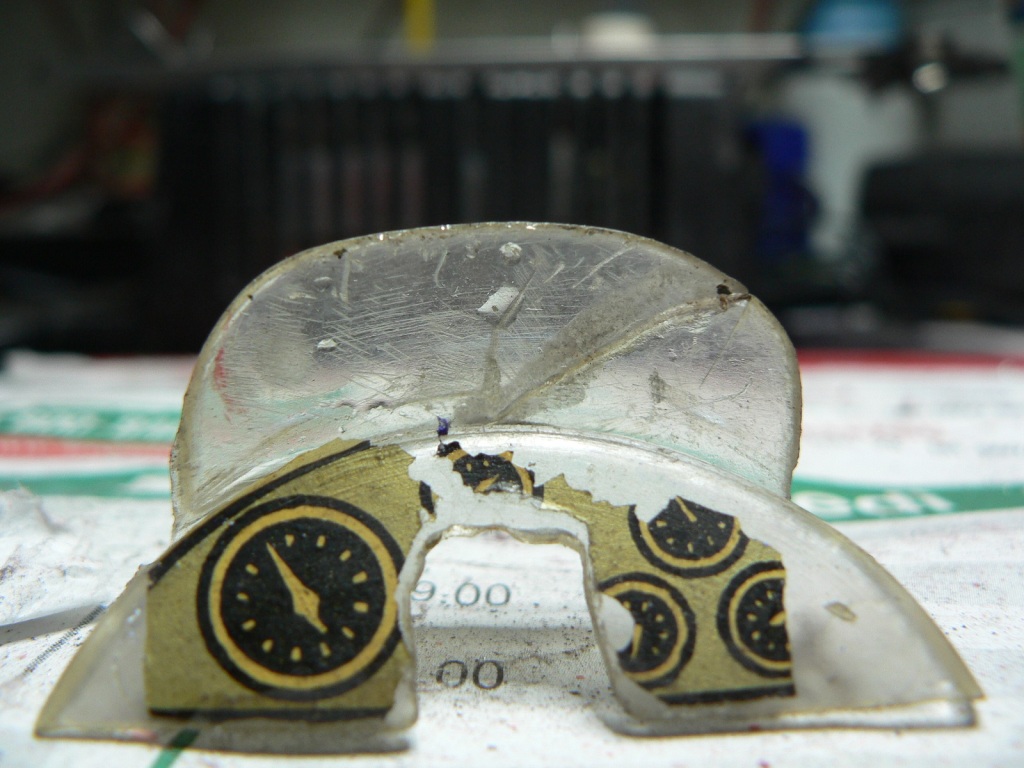

Inutile dire che quanto visto nelle foto precedenti non assomiglia, neppure lontanamente, a ciò che avevo davanti i miei occhi.
Dopo aver notato in rete l'elevata valutazione economica di tale modello, in realtà non proprio bellissimo per i canoni modellistici attuali, piangeva letteralmente il cuore vederlo in un simile stato, occorreva armarsi di una buona dose di pazienza per cercare di riportarlo nelle condizioni originali e ai fasti degli anni 50’.
Nell'abbondante e particolareggiata sequenza fotografica seguente, il modello “ricomposto“ sul tavolo operatorio e successivamente "sezionato"per poter documentare fotograficamente tutti i difetti e i (tanti) problemi da risolvere.
Continua…

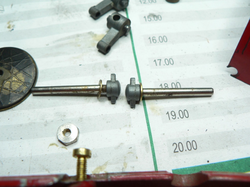

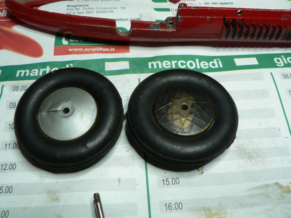

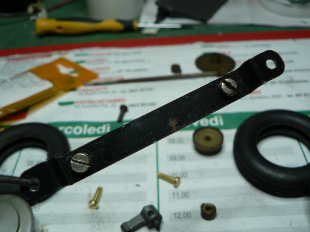

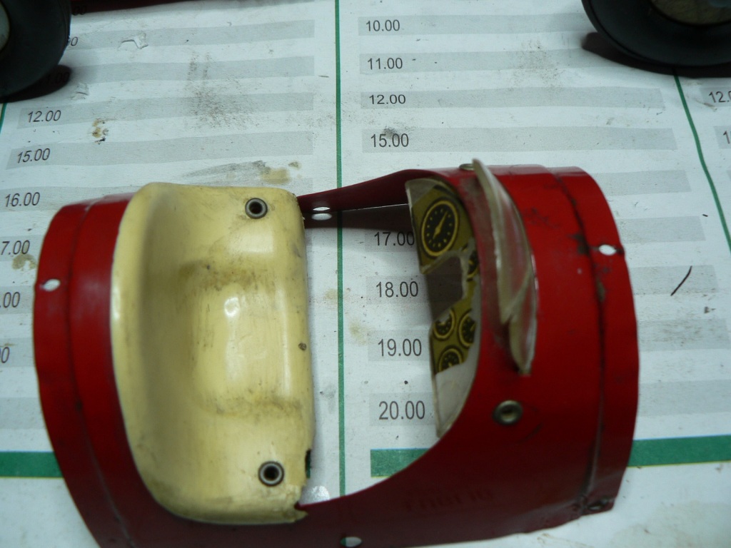

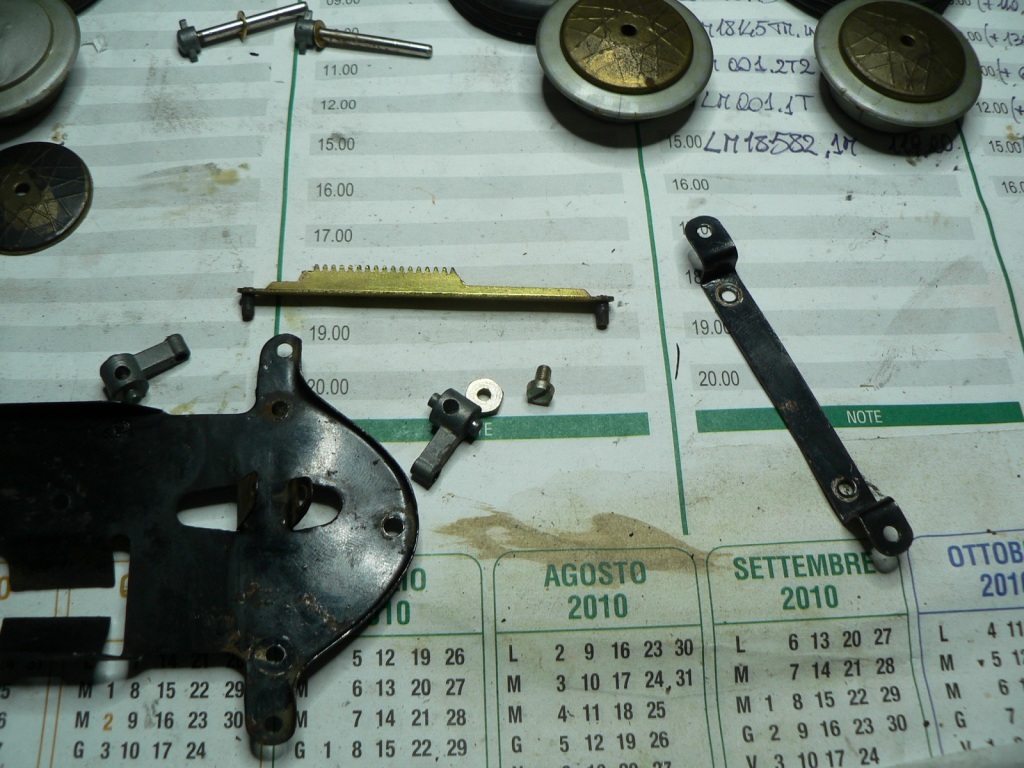

Inizia il Restauro.

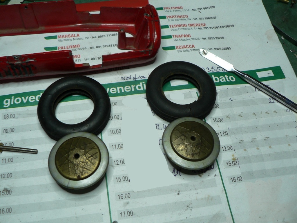

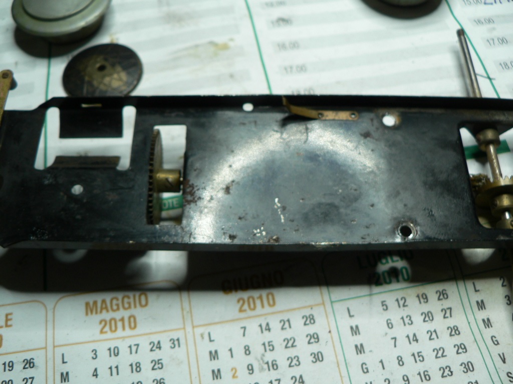

Riepilogando il disastro documentato nelle foto precedenti, ho stilato una lista delle operazioni da compiere, per restaurare il modello occorrerà:

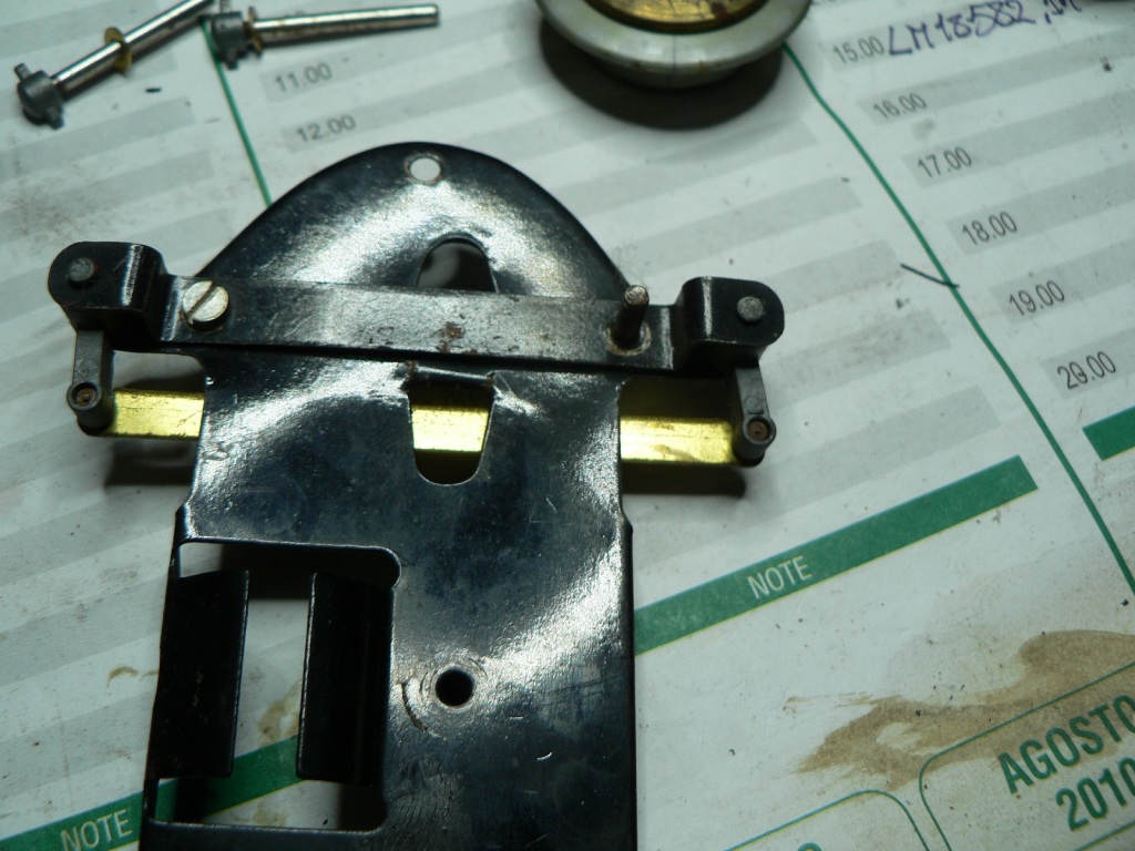

- Ripristinare le filettature del frame telaio in alluminio;
- Ricostruire le sedi delle viti sulle parti in lamiera;
- Installare nuove viti, rondelle e bulloni agli organi meccanici e alla carrozzeria;
- Eliminare difetti di fusione/assemblaggio/taglio delle lamiere;
- Eliminare/trattare la ruggine su tutte le parti in metallo;
- Ricostruire/ripristinare parti di carrozzeria in lamiera;
- Ripristinare funzionamento organi dello sterzo;
- Verniciare tutte le parti;
- Fornire motore elettrico da 3V mancante;
- Realizzare supporto motore mancante;
- Installare nuovo pignone al motore elettrico e ripristinare la trasmissione;
- Fornire e montare nuovo porta batterie per due pile tipo C (½ torcia);
- Realizzare interruttore di accensione mancante;
- Realizzare impianto elettrico ex novo perchè totalmente assente;

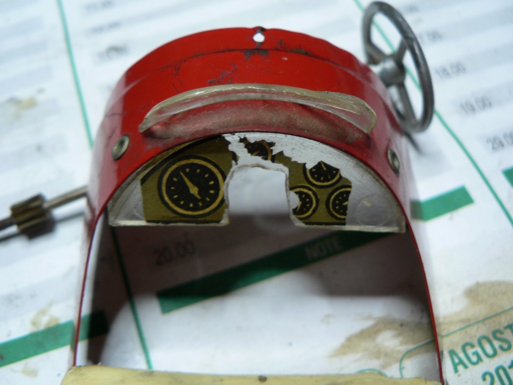

- Realizzare nuovo cruscotto e quadro strumenti;
- Realizzare nuovo parabrezza;
- Restaurare sedile di guida e figurino del pilota (Ascari?);

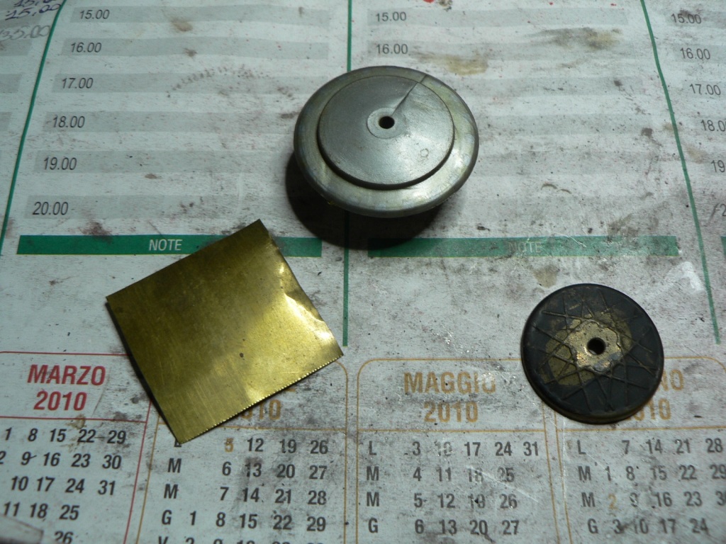

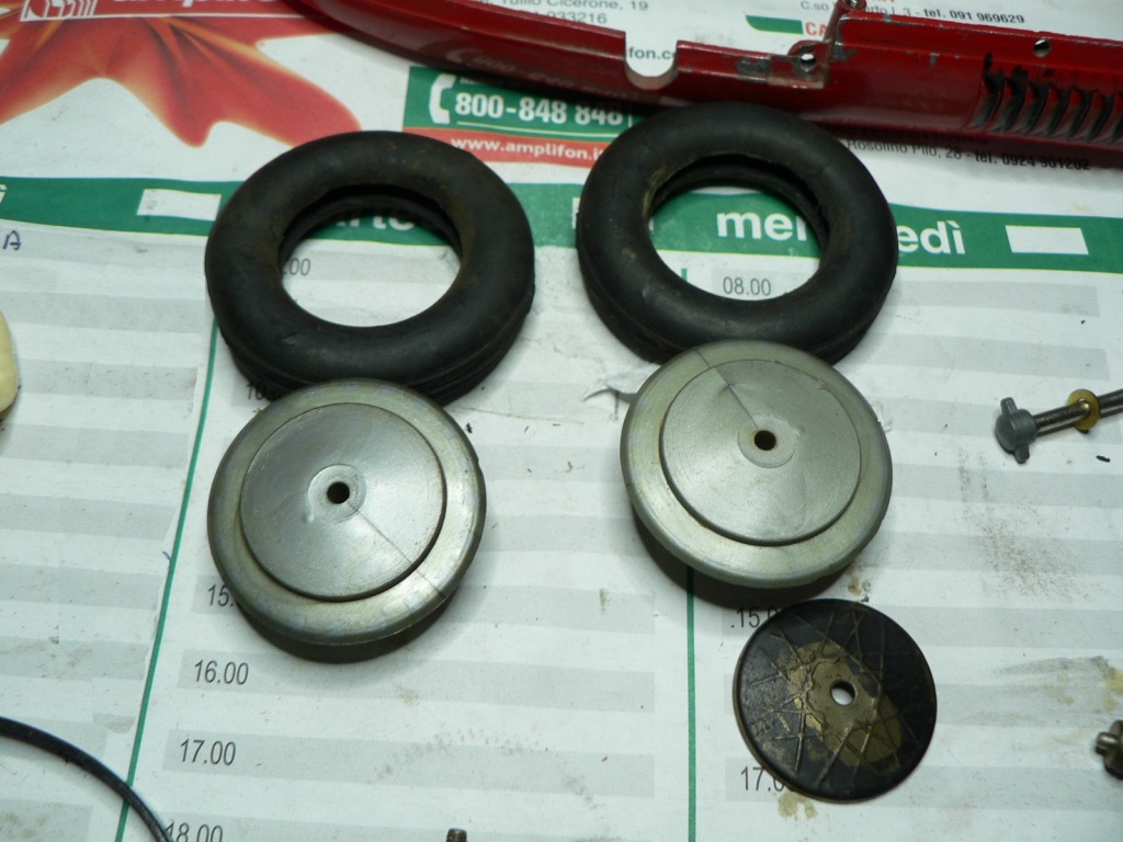

- Recuperare/ricostruire pneumatici decomposti;

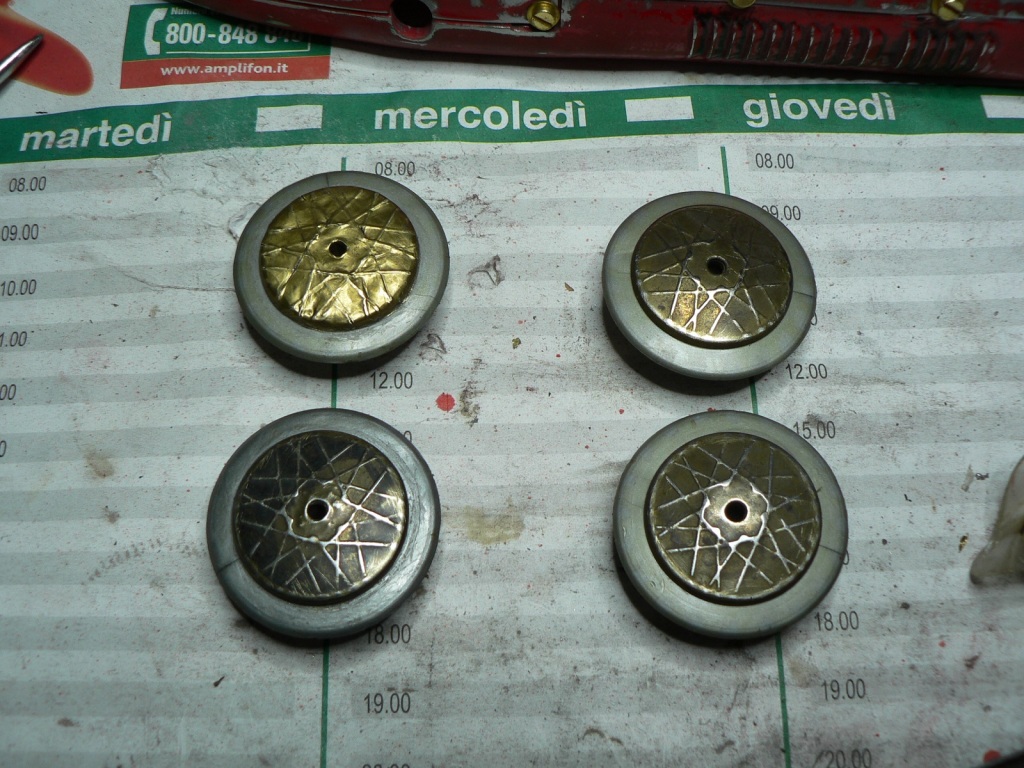

- Ricostruire dado/i del mozzo ruota (due mancanti);
- Ricostruire un cerchione (coppa ruota che simula i raggi);
- Realizzare nuove decals con numeri gara e quadro strumenti;

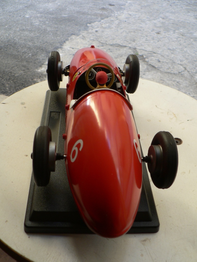

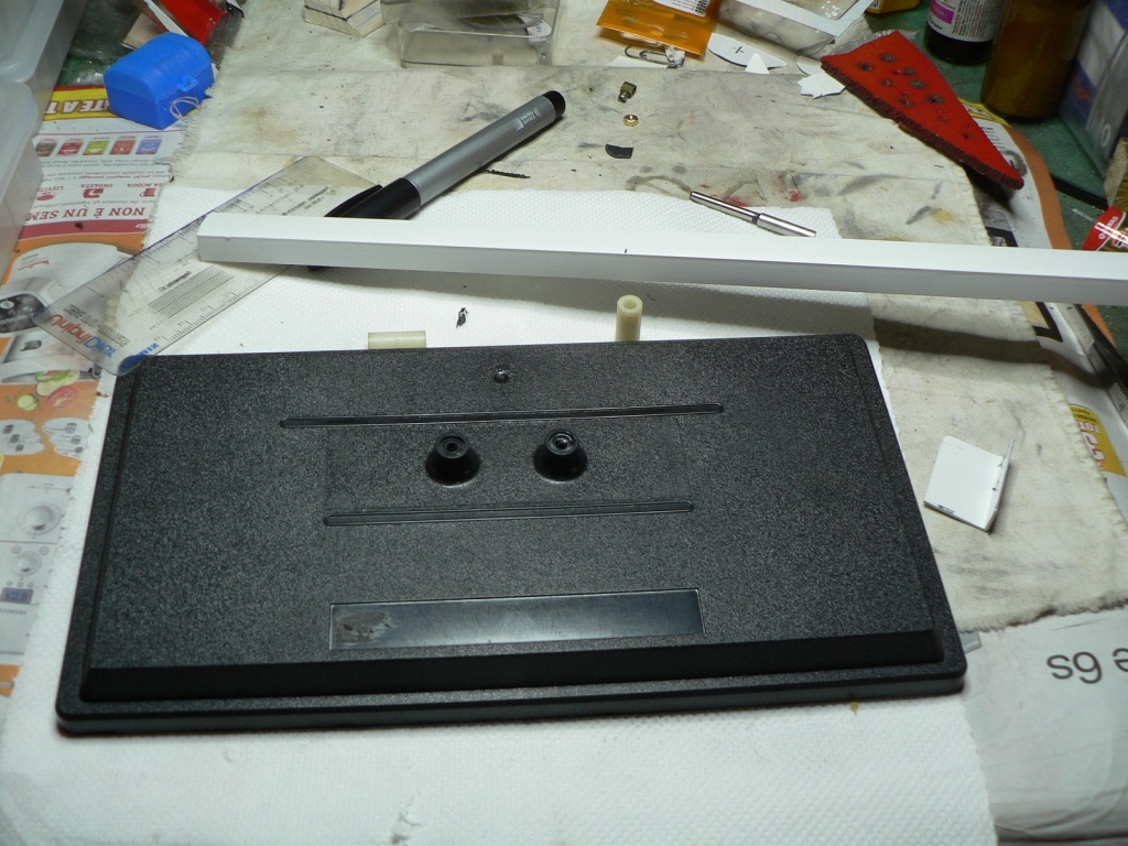

- Realizzare nuovo piedistallo per l’esposizione statica.
Come ben si può vedere, la lista delle lavorazioni da effettuare è parecchio lunga….!

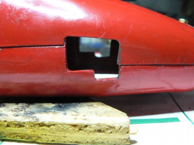

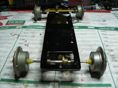

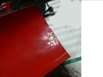

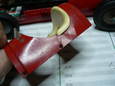

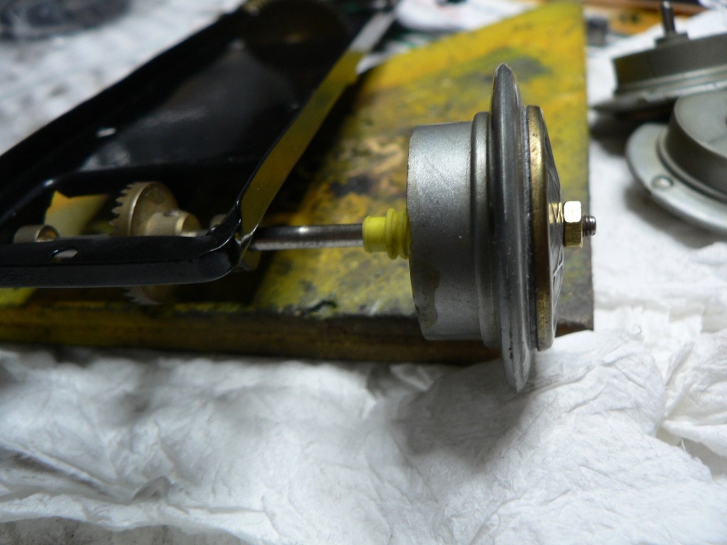

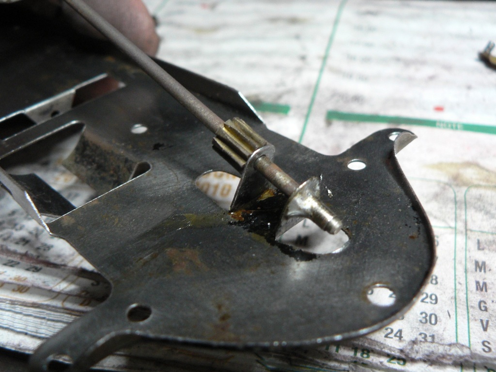

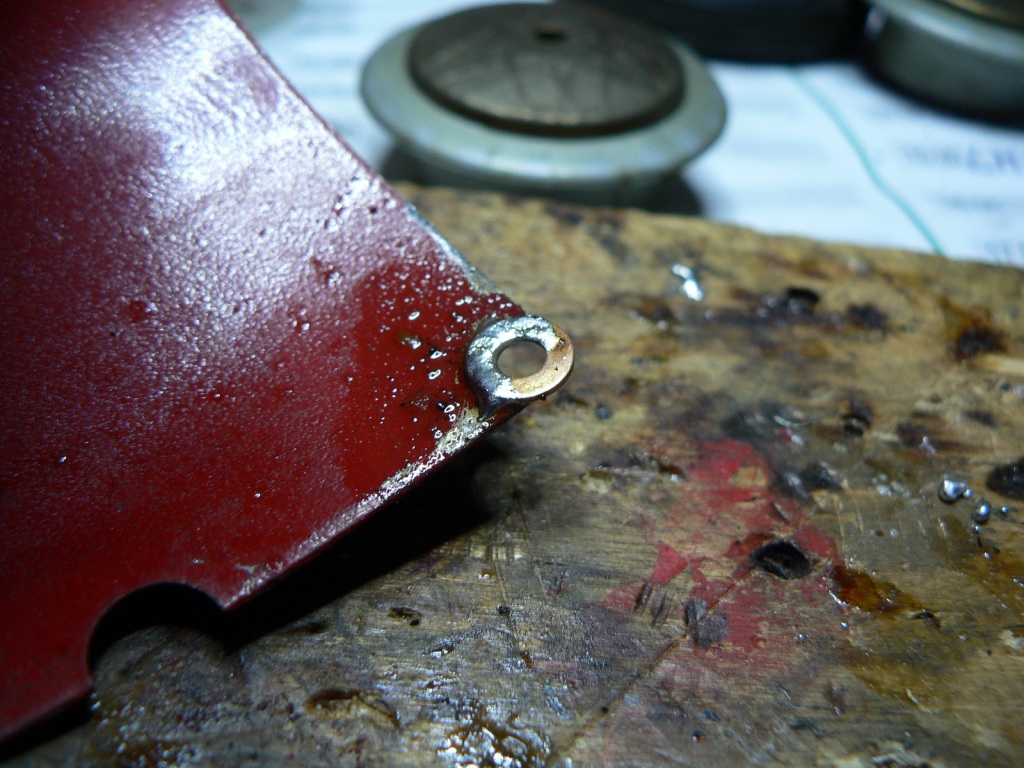

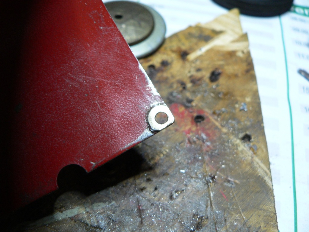

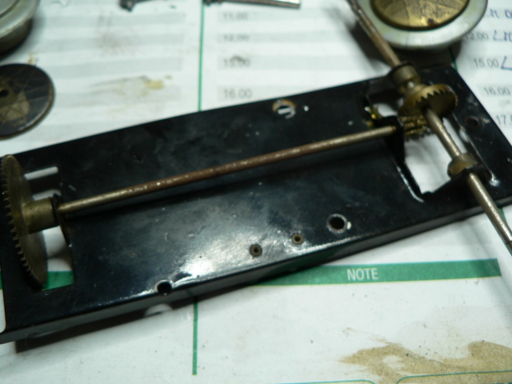

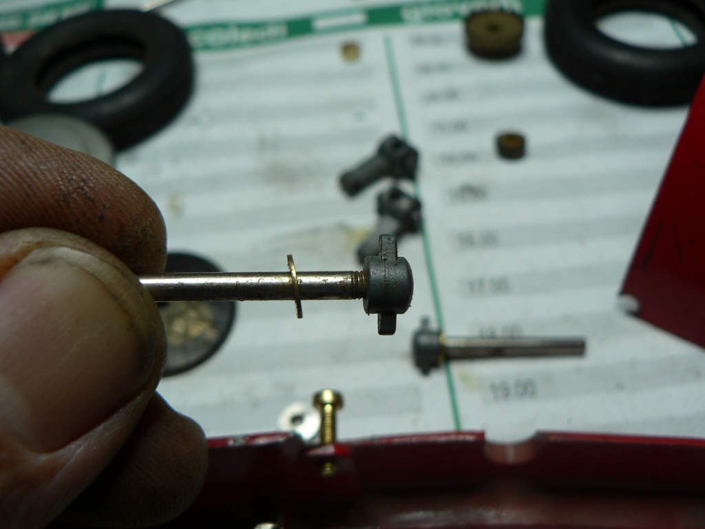

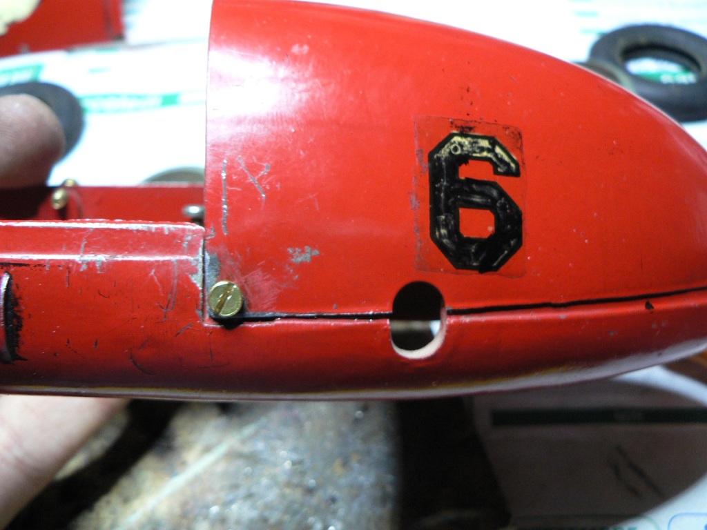

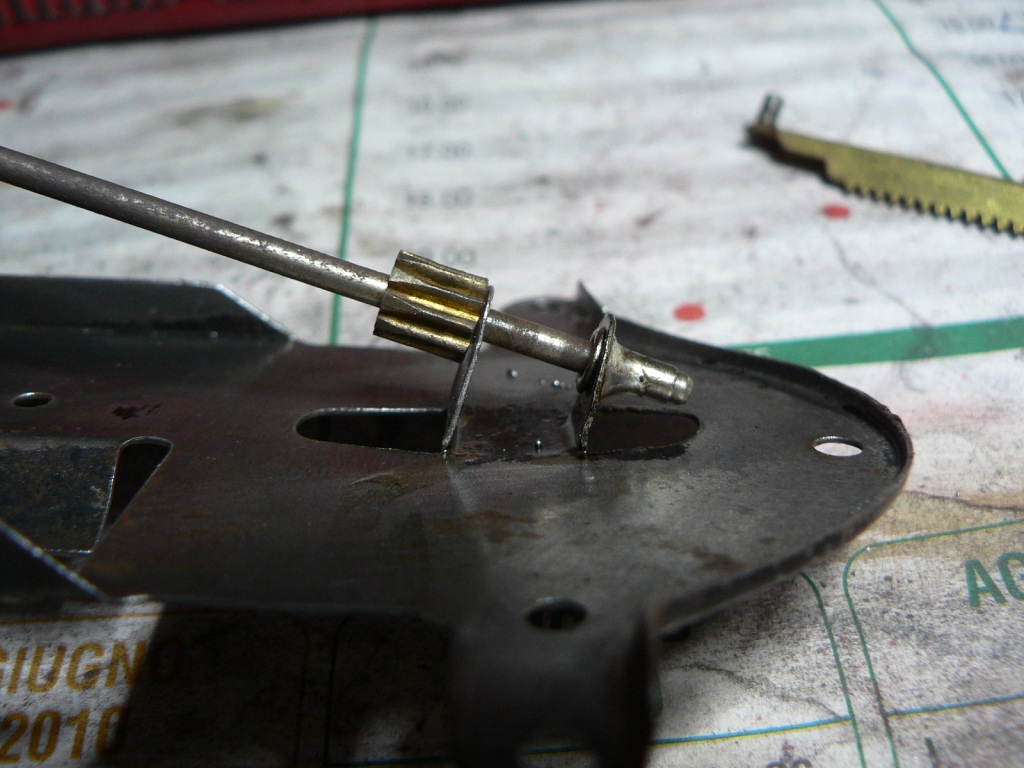

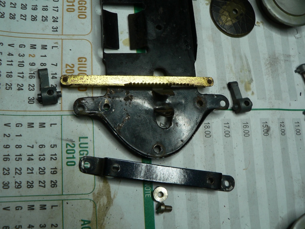

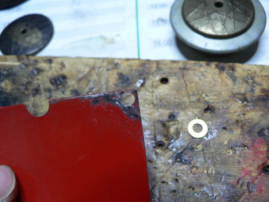

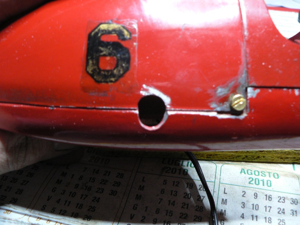

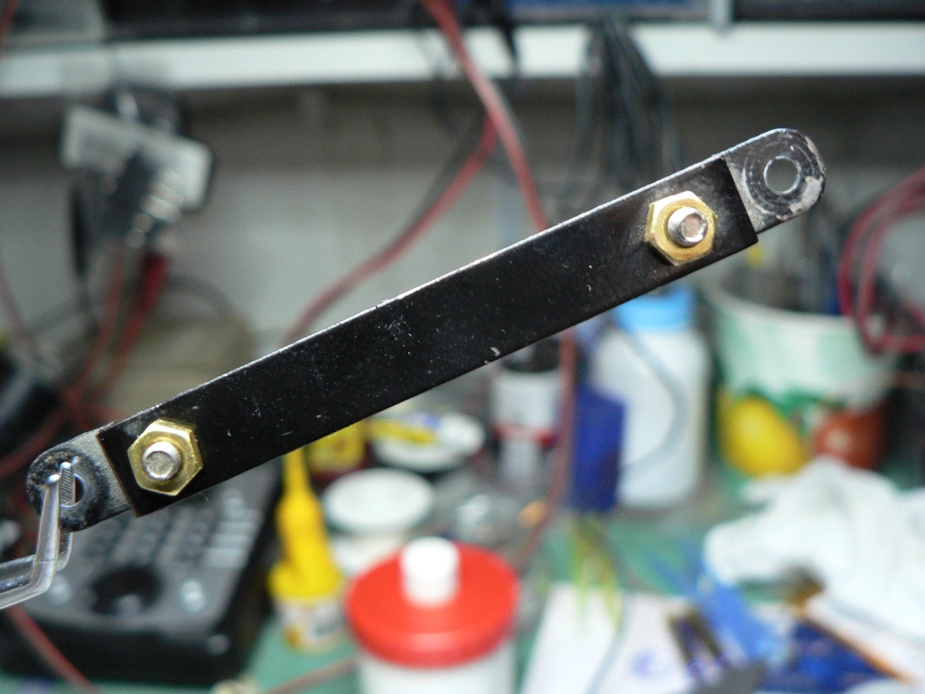

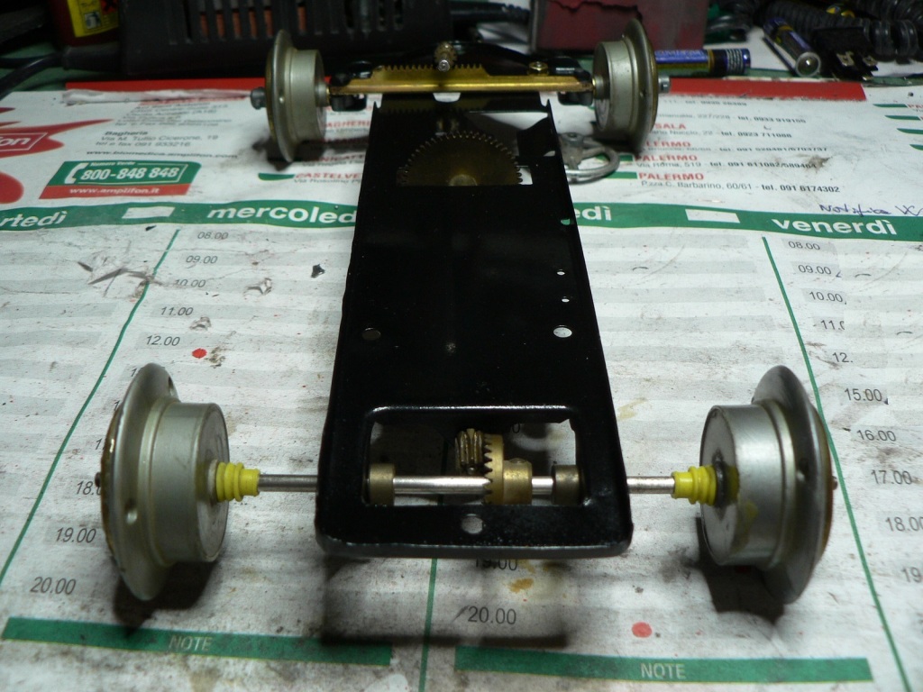

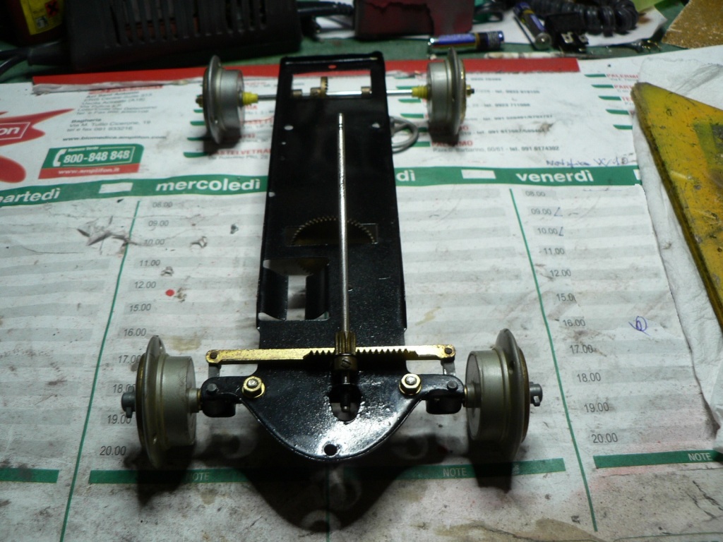

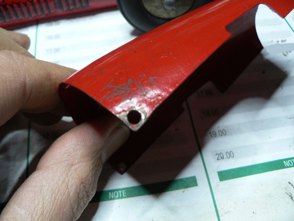

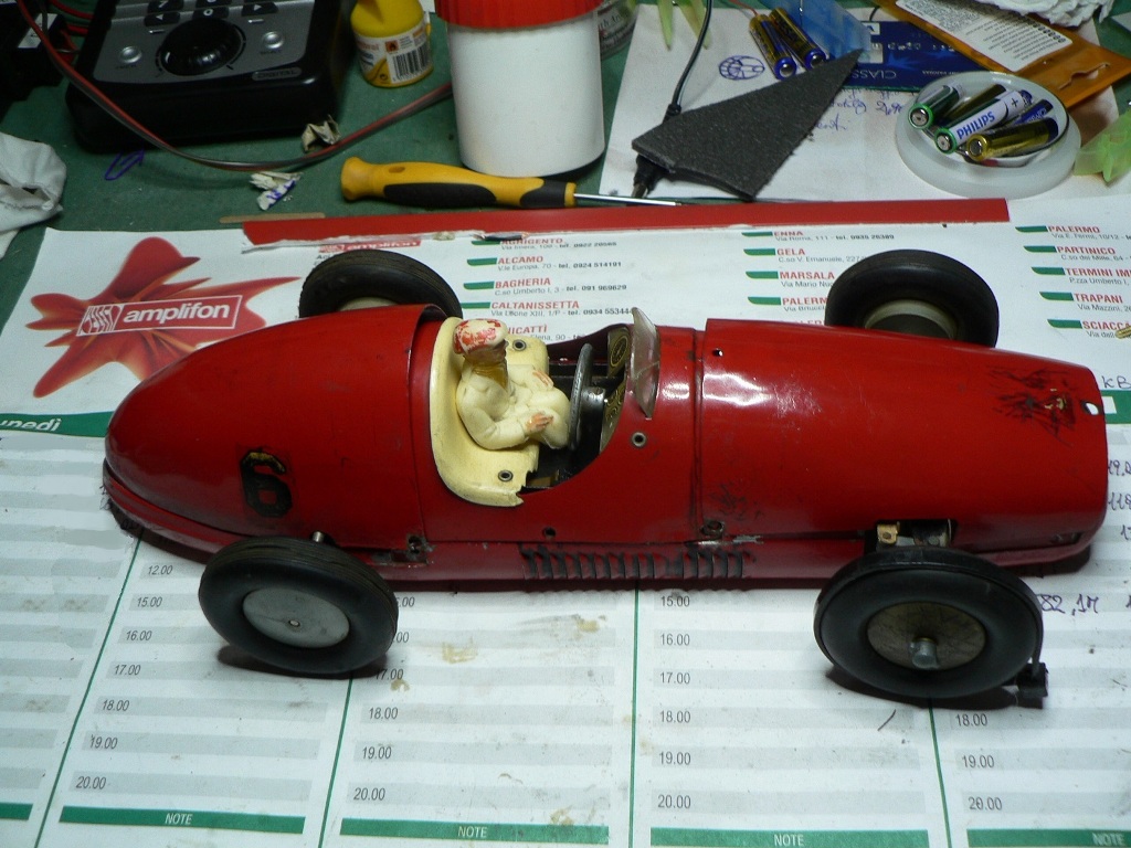

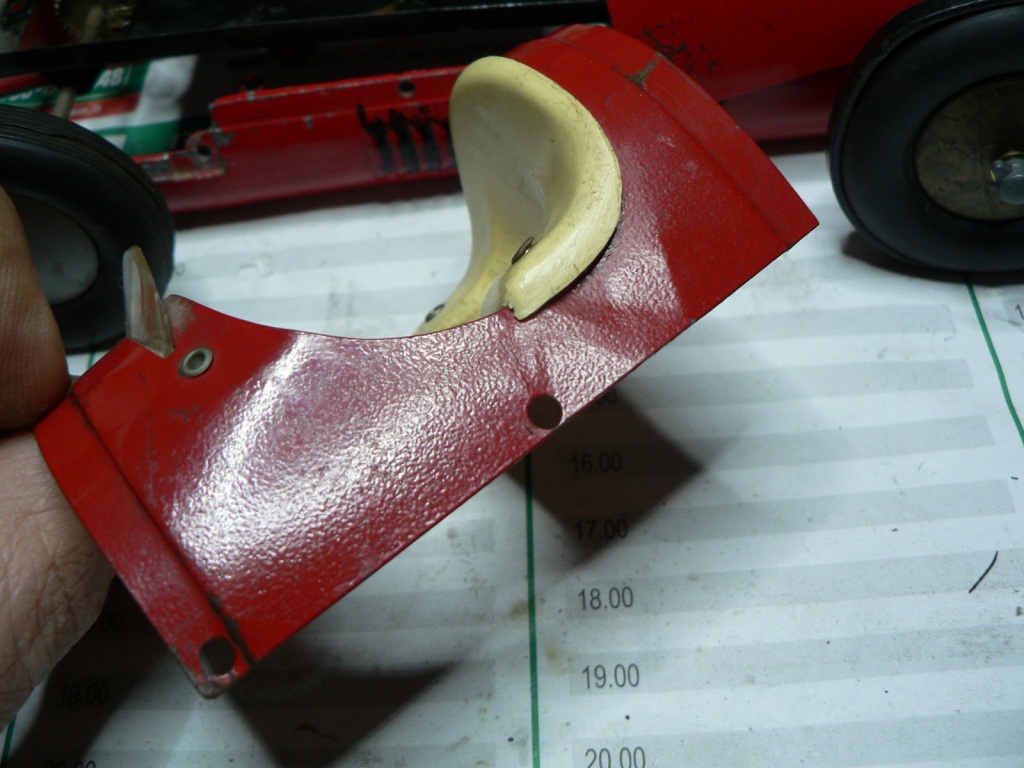

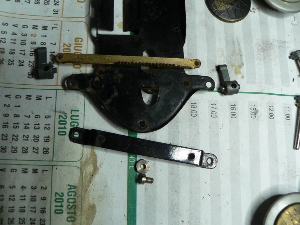

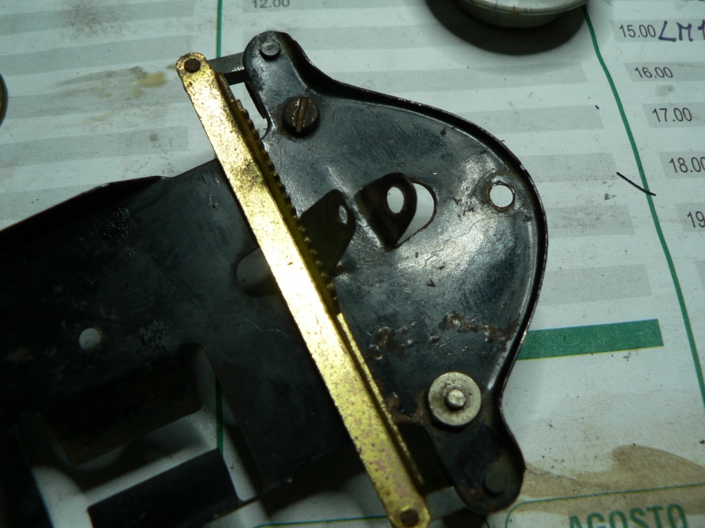

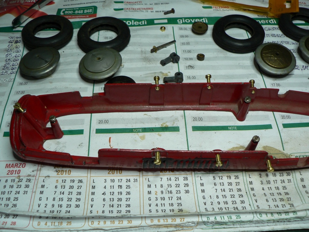

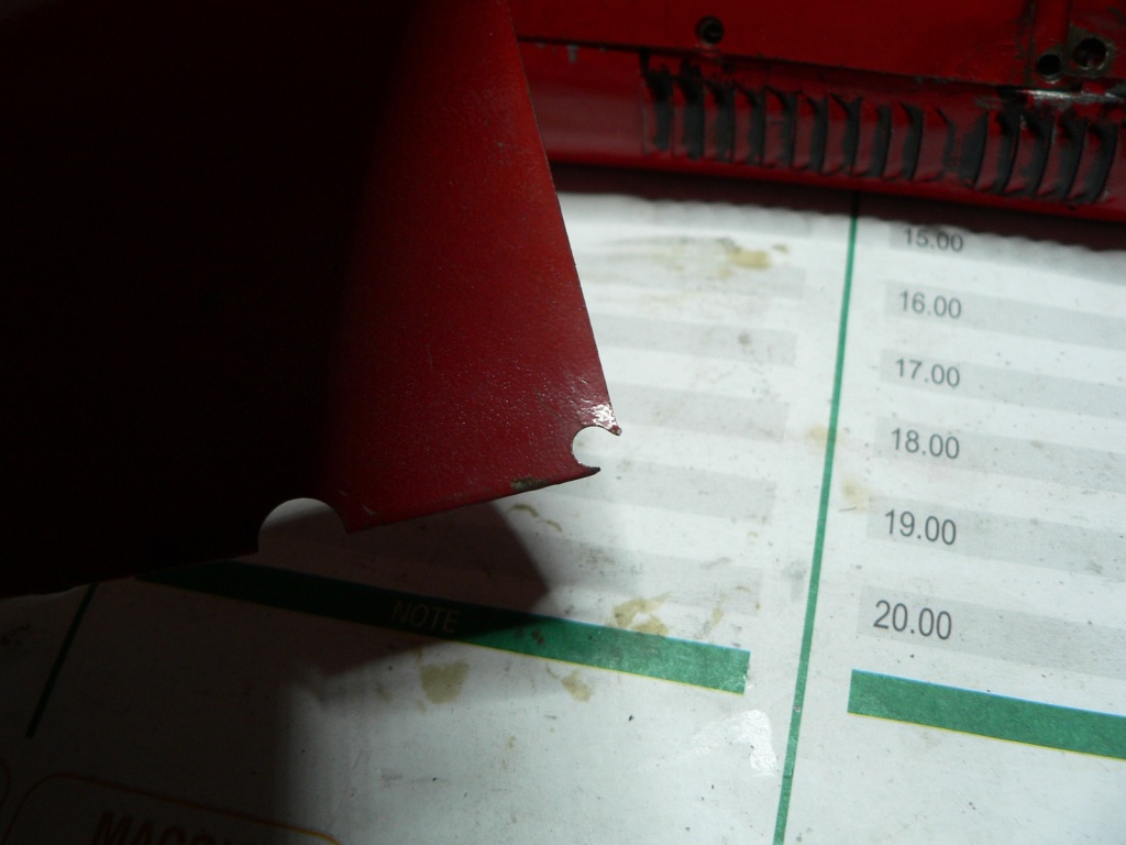

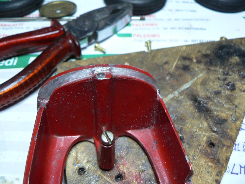

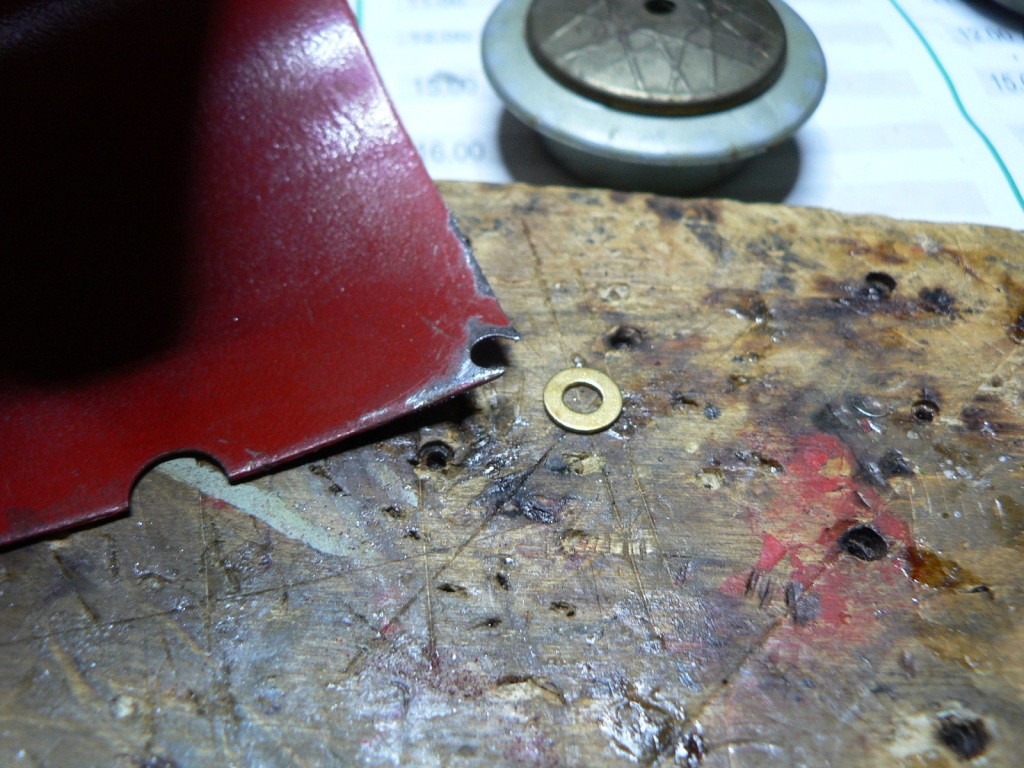

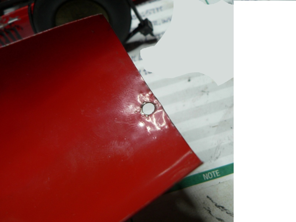

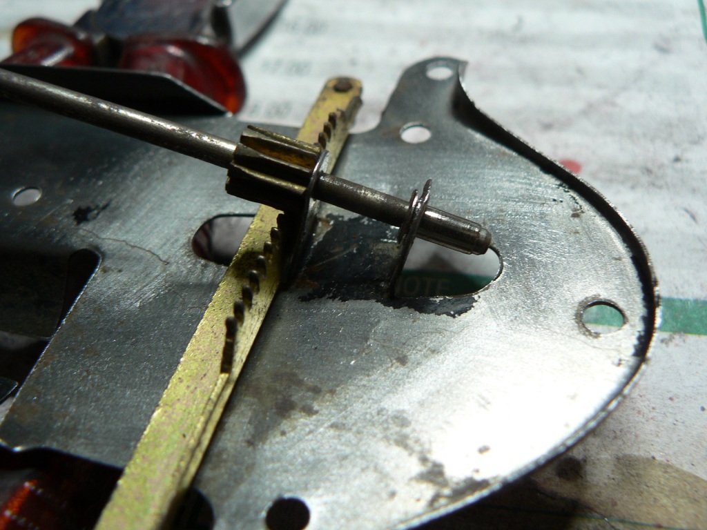

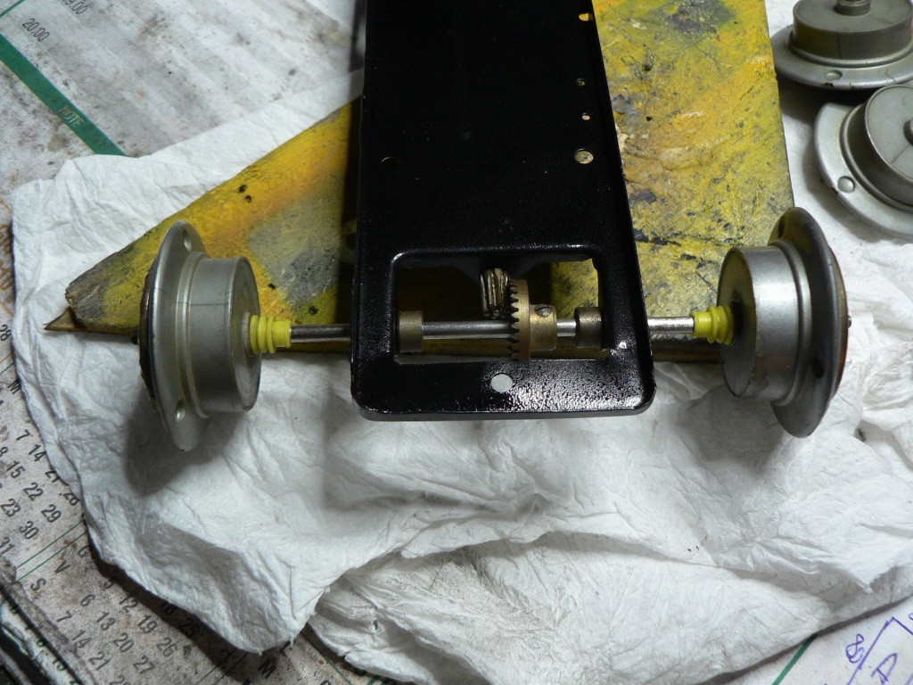

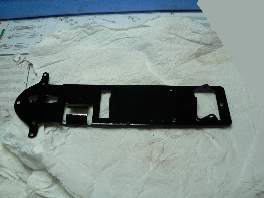

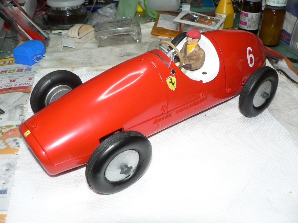

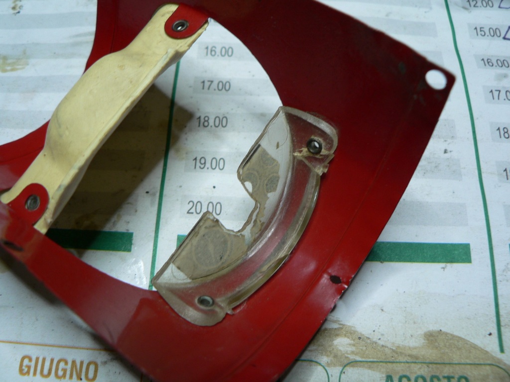

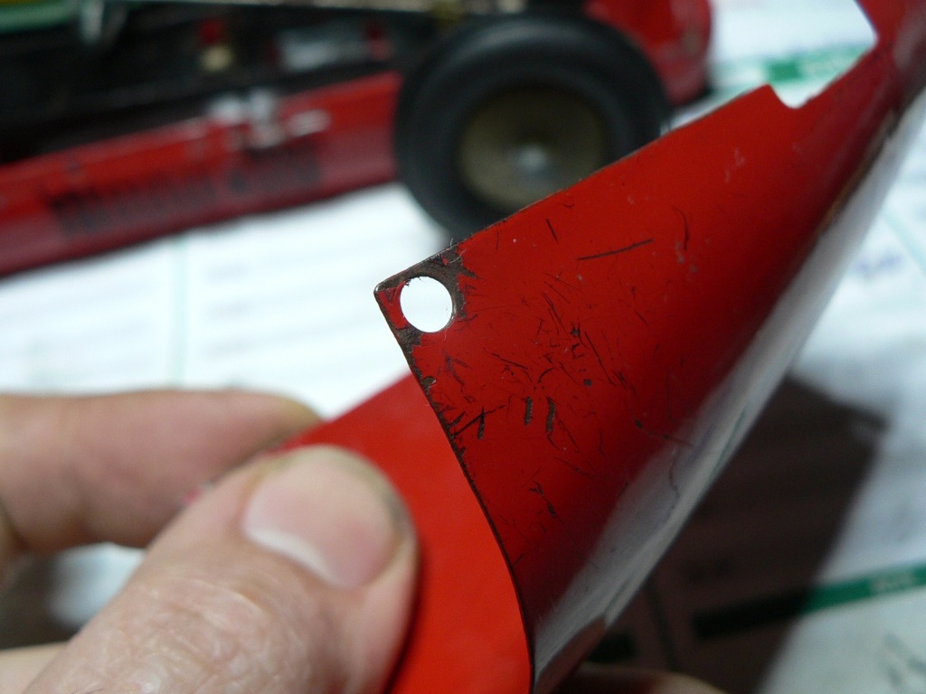

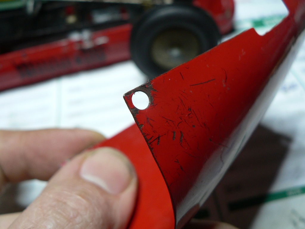

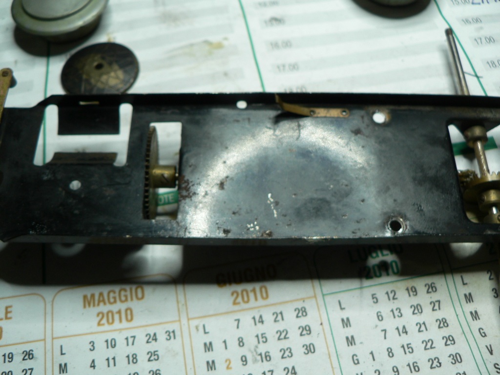

Inizio dalla parte meccanica di base: viti, rondelle e bulloni vari; incluso ripristino delle sedi nel frame telaio e nelle parti in lamiera.
L'operazione di brasare all'interno della lamiera una piccola rondella di ottone, è stata ripetuta per tutti i fori presenti nelle tre parti in lamiera relative a: cofano posteriore (ritratto in foto), abitacolo e cofano anteriore.

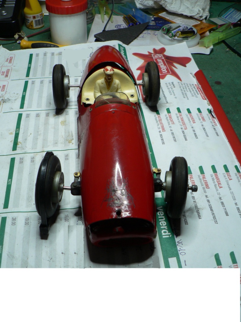

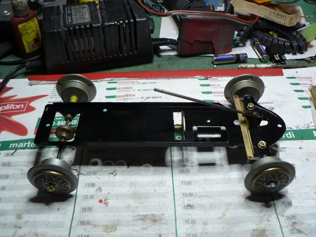

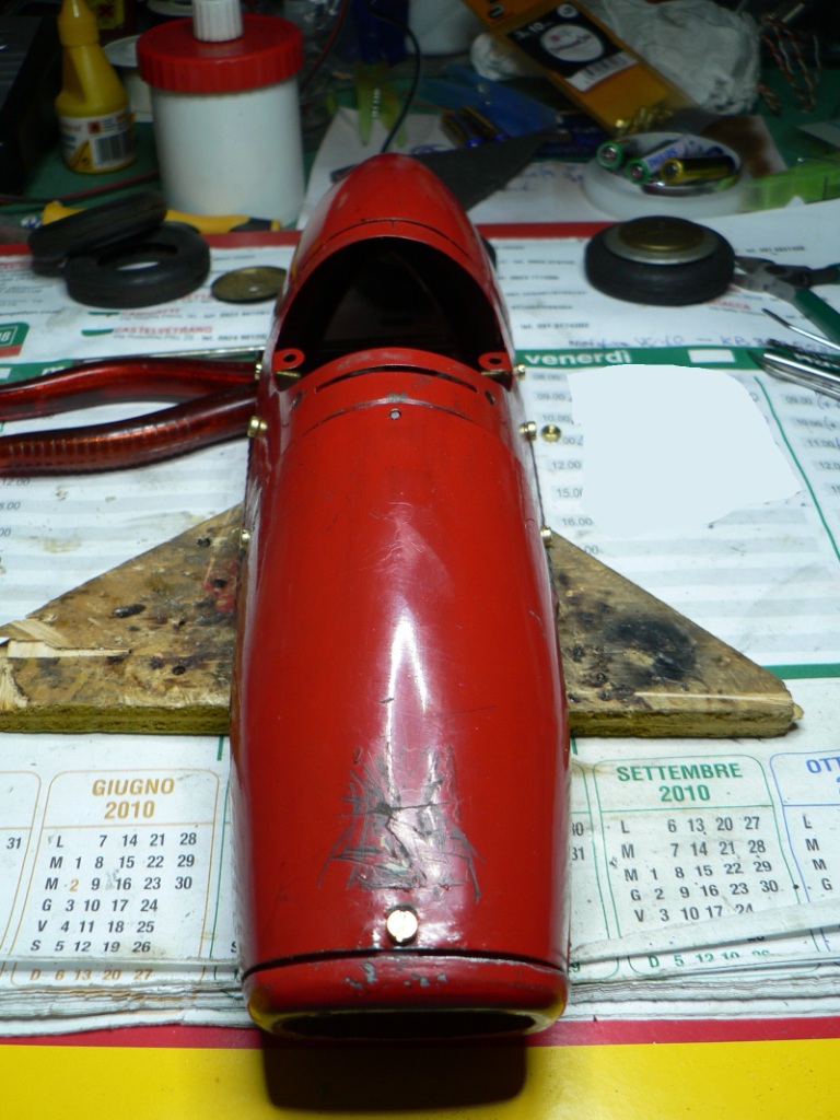

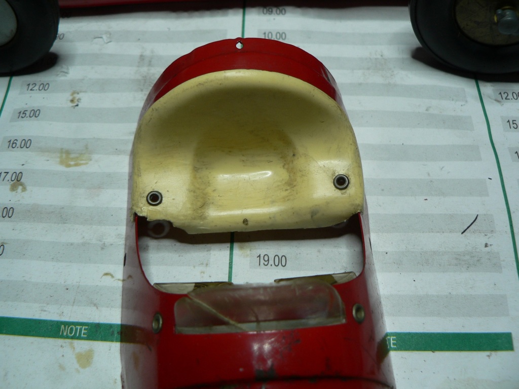

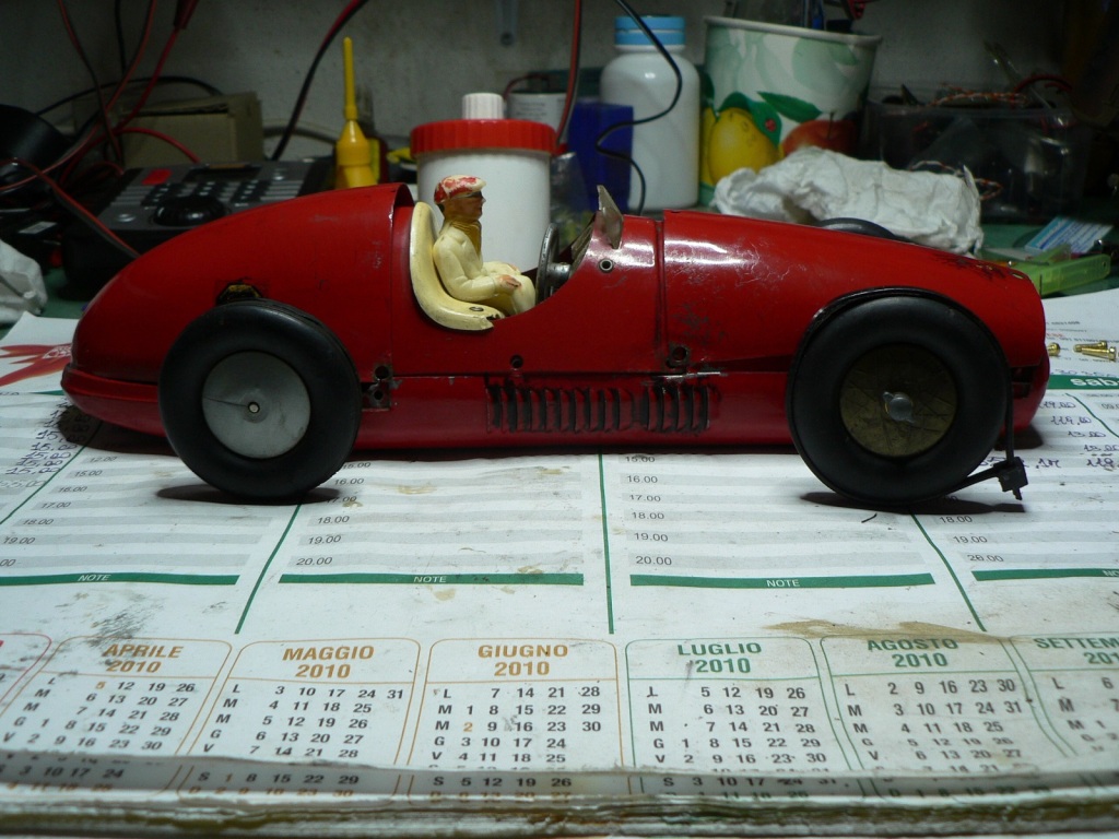

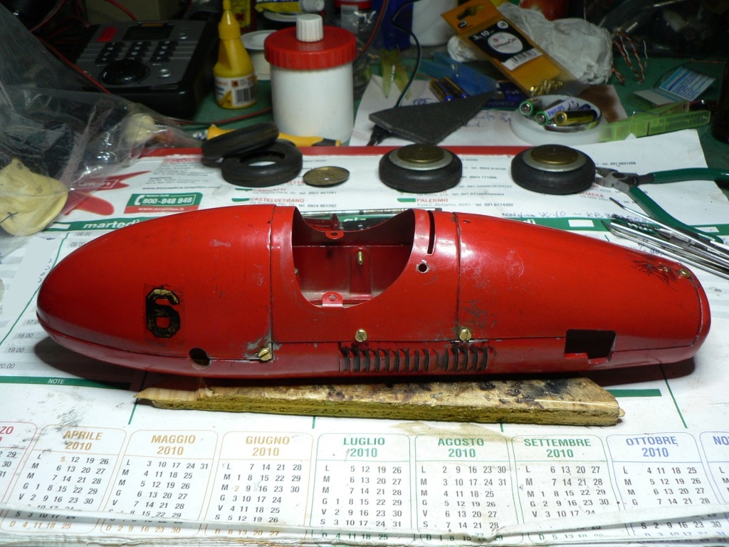

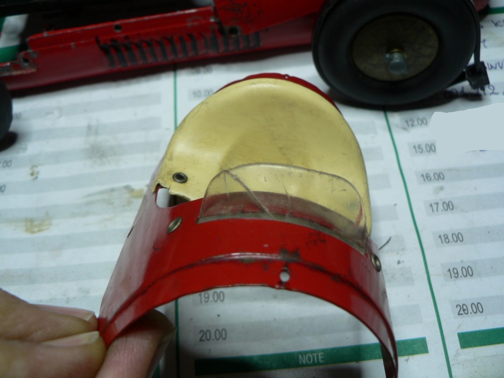

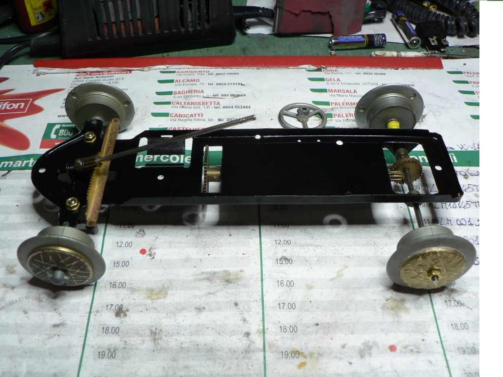

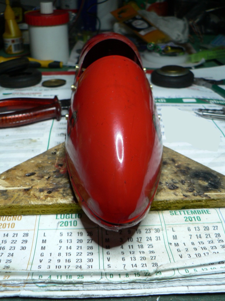

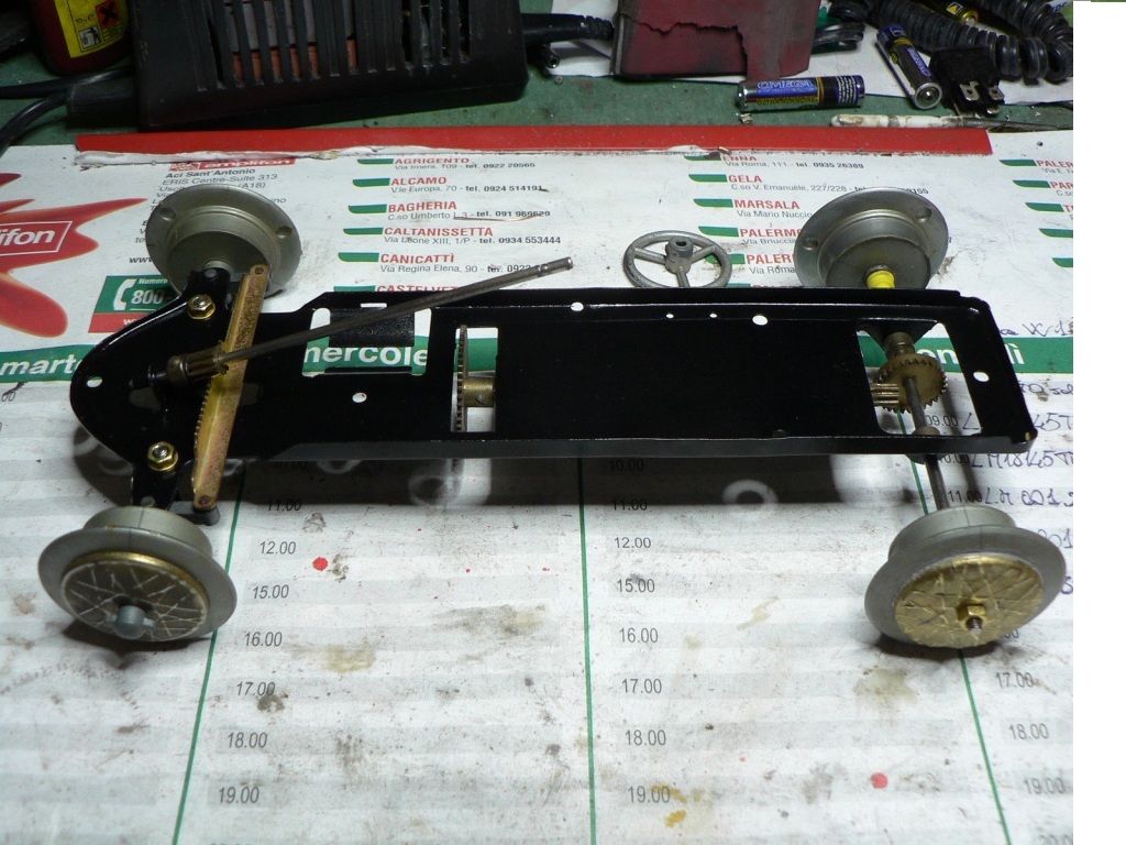

Avendo ripristinato i punti di fissaggio, posso finalmente eseguire un assemblaggio provvisorio delle parti, per poter verificare l’esatta corrispondenza tra esse ed il frame telaio in alluminio.

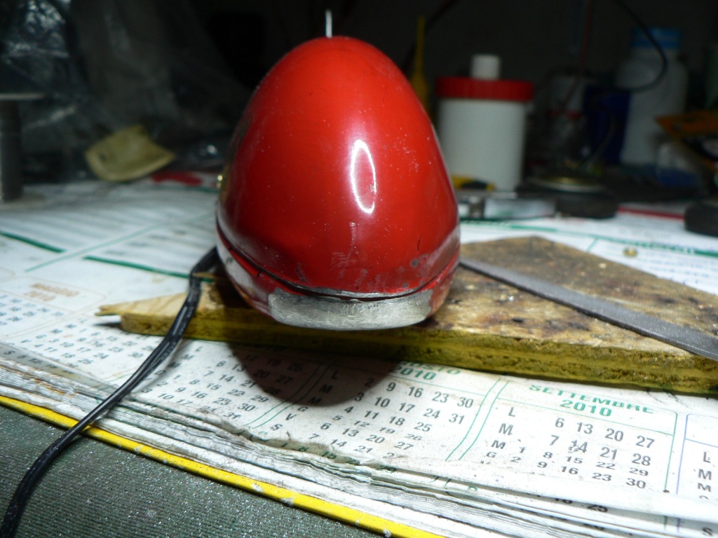

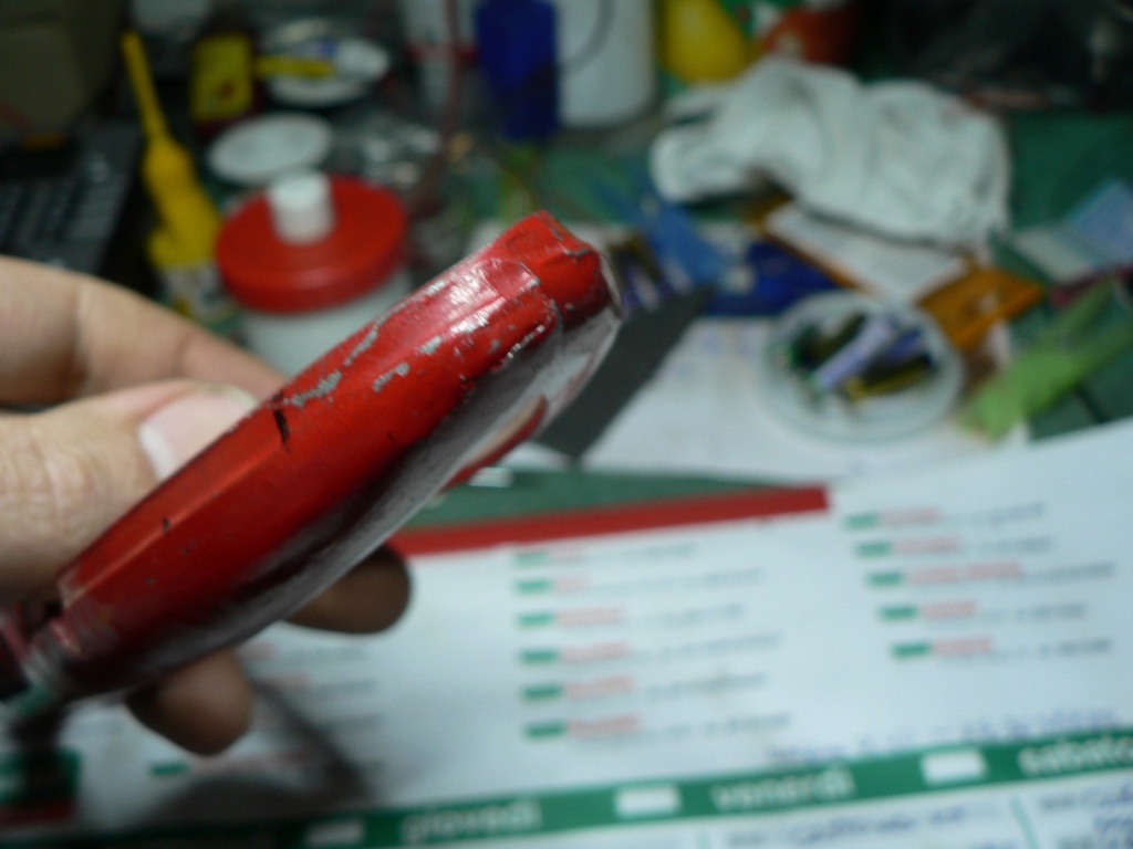

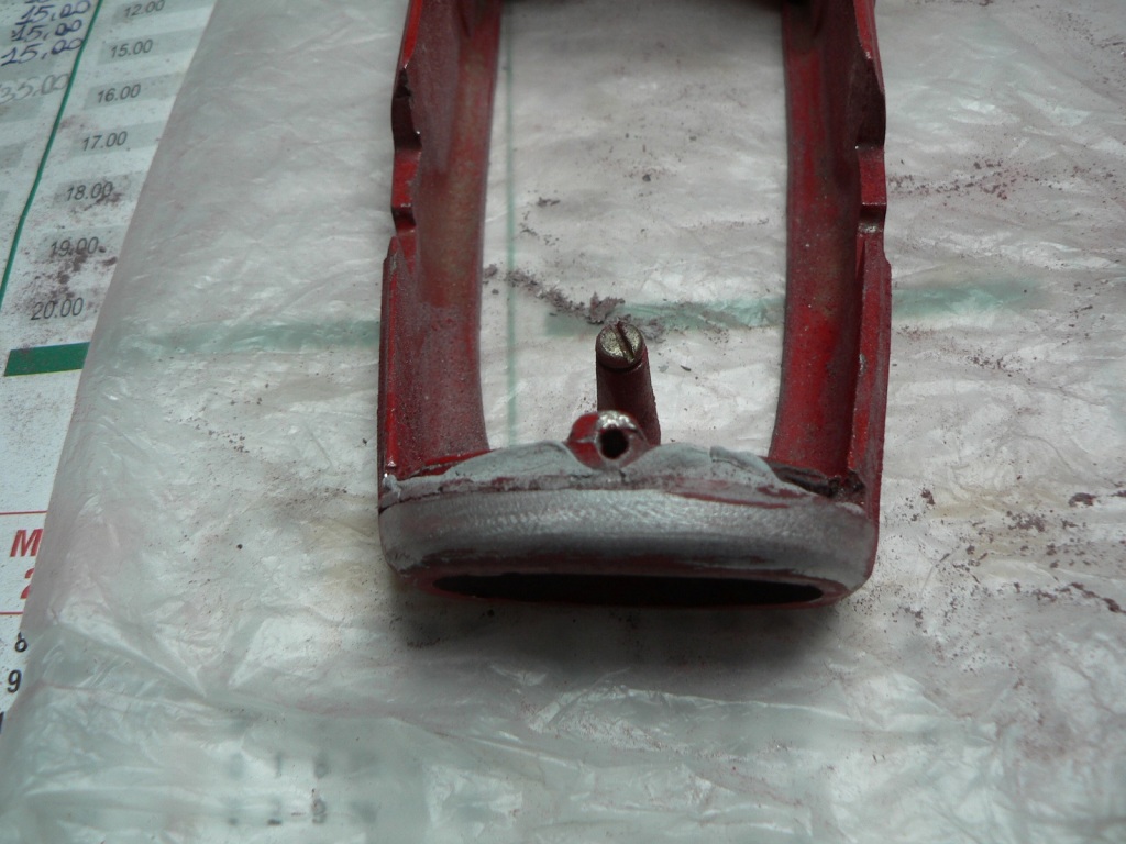

Si evidenzia un fuori squadro marcato, in corrispondenza della ruota anteriore destra, nel punto in cui escono i braccetti dello sterzo
Sul muso invece il cofano non arriva in battuta alla parte frontale, ciò mi darà non pochi problemi in seguito.
Anche dietro c’è qualcosa da migliorare, la fusione non è perfetta e si nota una dissimmetria tra i due lati.

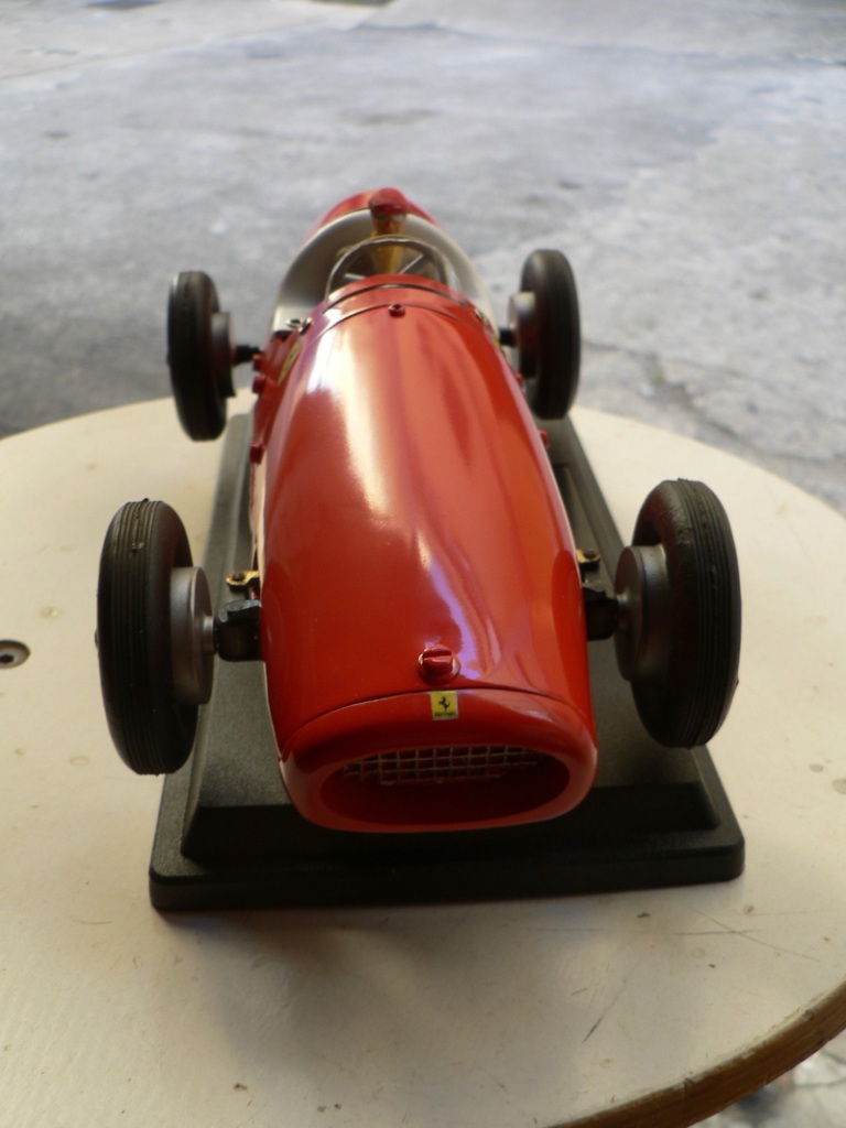

Grazie Giacomo, in realtà il modello è stato completato da tempo, di pazienza ne è occorsa un container per intero durante il lungo e laborioso restauro.. che comunque sta richiedendo altrettanto lavoro qui sul forum, per poter documentare tutte le varie fasi di lavorazione.
A presto una nuova puntata!

.....I difetti che hai mostrato sono imputabili, penso, alla produzione originale del modello e non a maneggiamenti impropri del proprietario....
Se cosi fosse realmente, rimuovere questi difetti non snaturerebbe il modello?
Penso valga la pena di eliminare le rotture ed i danneggiamenti dovuti all'incuria e riportare la vernicatura come era in origine come quando il modello uscì dalla fabbrica.
Per il resto vedo che hai iniziato con il piede giusto e con un modo di lavorare che mi piace molto.
cf69
Messaggi: 2002
Nome: Fabio
Re: Il restauro della Ferrari 500F2 del 1953 in scala1/15
#14 Messaggio da cf69 »
Roberto, hai ragione, soprattutto per quel che riguarda il difetto di fusione del frame in alluminio e forse il piccolo fuori squadro sull'anteriore a destra.
Ho scritto forse perchè, il cofano anteriore è dove si evidenzia il maggior disallineamento, ha subito le deformazioni più gravose e difficili da recuperare... ma questo problema lo vedremo meglio in seguito.
Purtroppo per me: i rimaneggiamenti, gli urti, gli anni trascorsi (65), la ruggine e la deformazione delle lamiere hanno creato tutto il resto delle problematiche. Di sicuro anche il dover saldare alcune rondelle all'interno, non è per nulla originale, ma la mancanza del metallo all'esterno doveva essere colmata in qualche maniera ed un riporto di stagno levigato fino ad essere un tutt'uno con la lamiera circostante, mi è parso più originale di un pò di stucco metallico che prima o poi si sarebbe sfaldato.
Diciamo che il voler eliminare il difetto di fusione è una mia "licenza poetica", in fondo è anche possibile che un modello della serie sia uscito perfetto, senza difetto già nel 1953.
Per il resto ho cercato di mantenere il modello per come la BRAL lo ha concepito e costruito, studiando le foto di modelli analoghi in perfette condizioni, cercando sempre di capire se qualcosa era stato modificato durante il loro restauro, ripristinando ove possibile con materiali praticamente identici agli originali dell'epoca, come ad esempio: la lamiera di ottone, i rivetti in rame del sedile e del cruscotto.
Grazie per l'intervento.

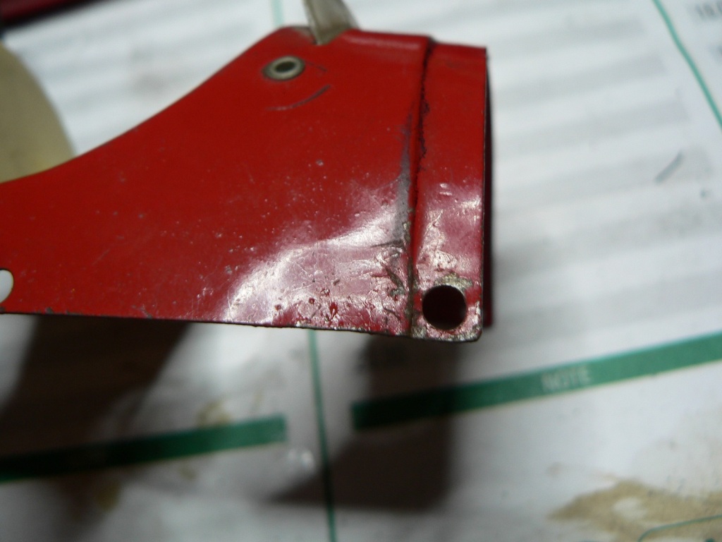

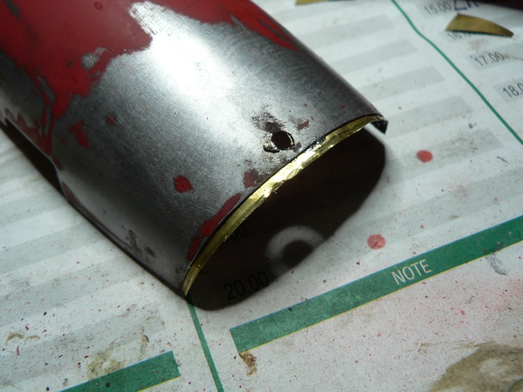

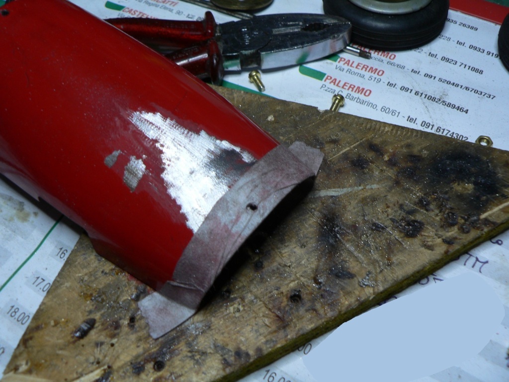

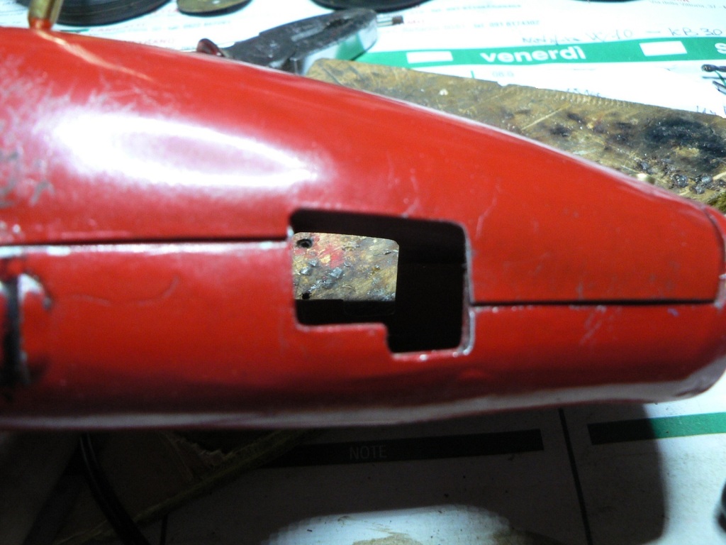

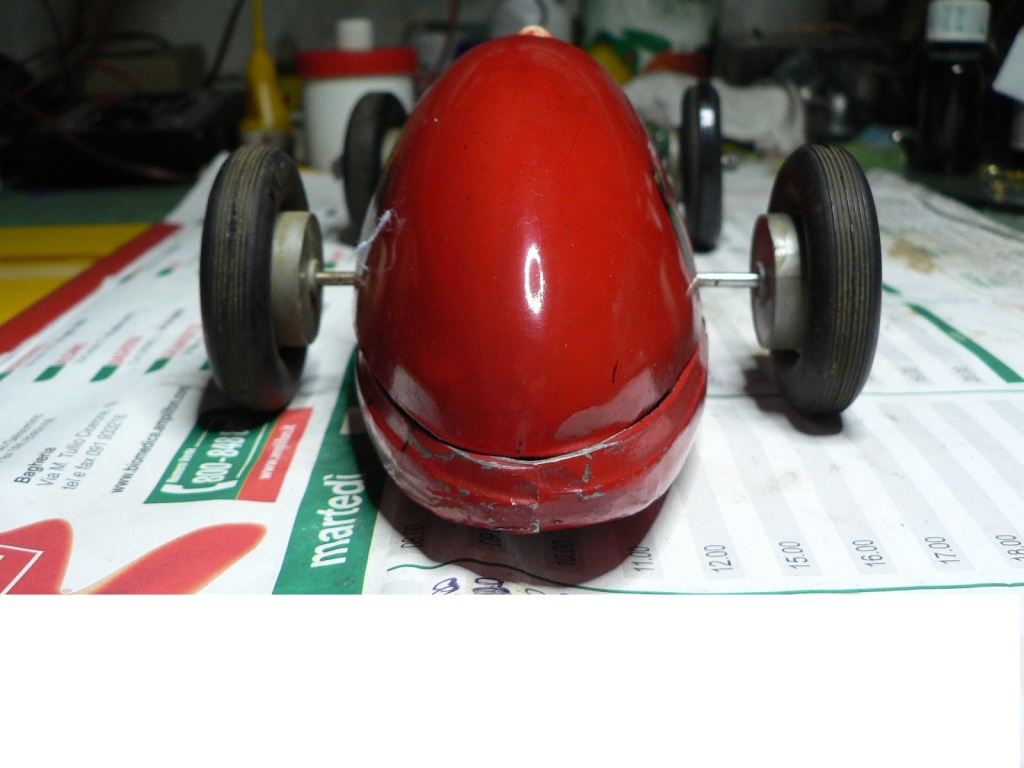

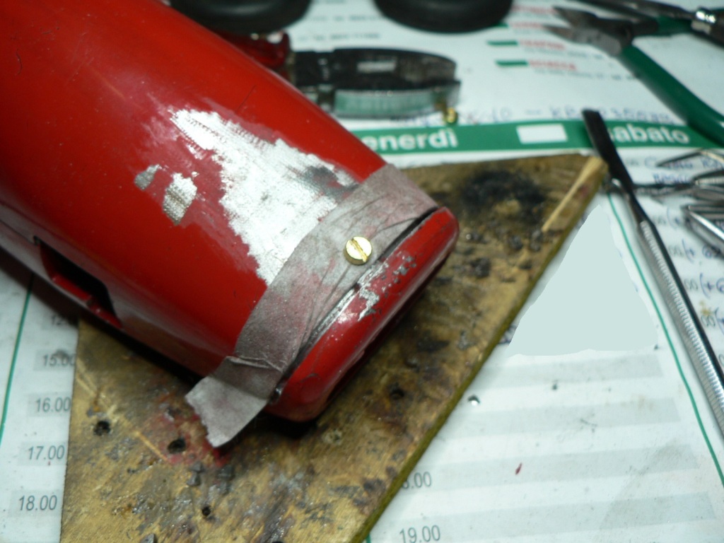

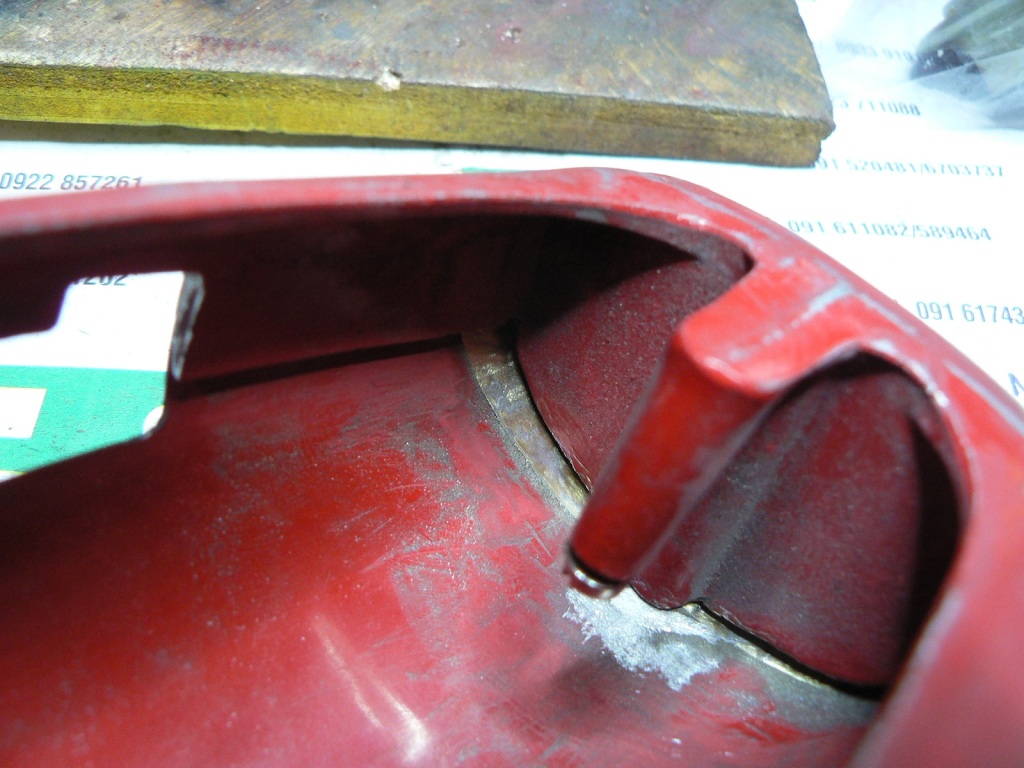

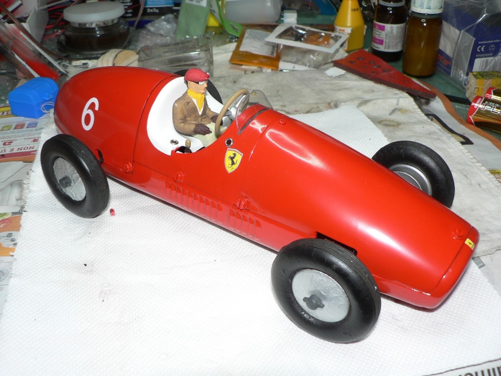

Inizia la correzione di tutti i difetti, evidenziati dal montaggio provvisorio delle parti in lamiera, sul telaio in alluminio; partendo dalle cose più semplici.
Aumentiamo il grado di difficoltà, con la rettifica della parte posteriore, tutta eseguita a manina con l'aiuto di una piccola lima.
Finalmente il risultato è accettabile!

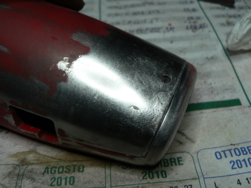

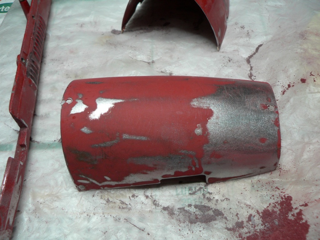

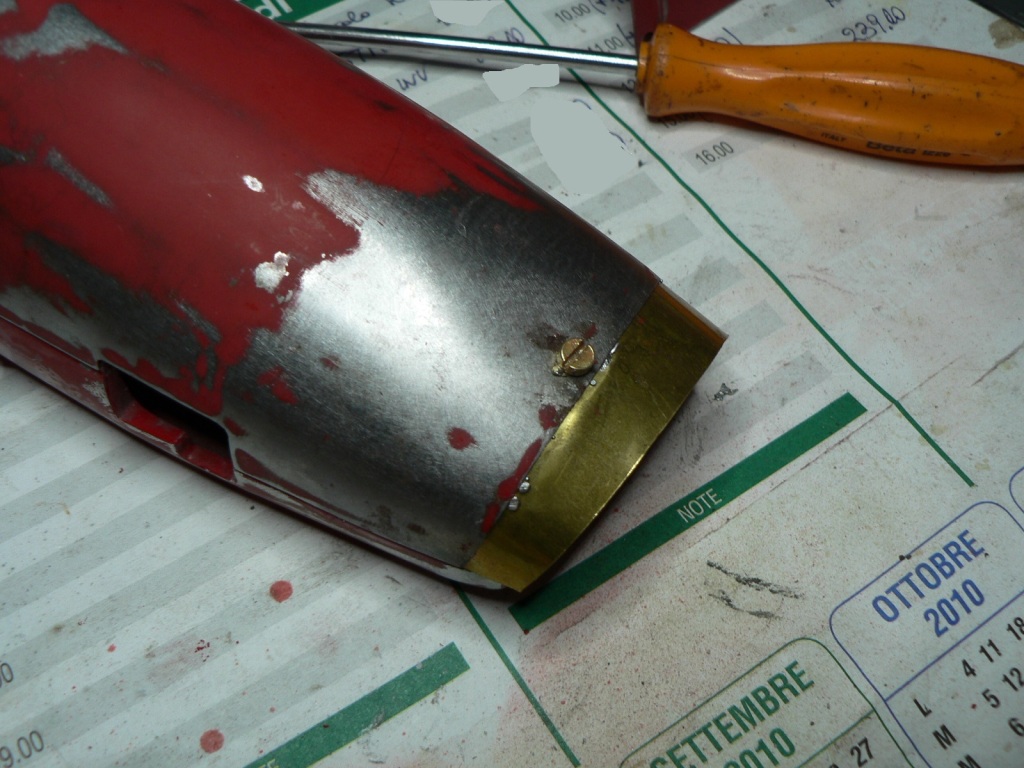

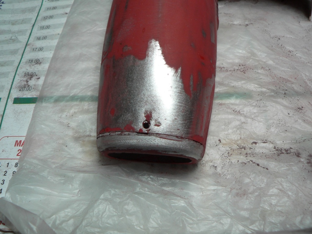

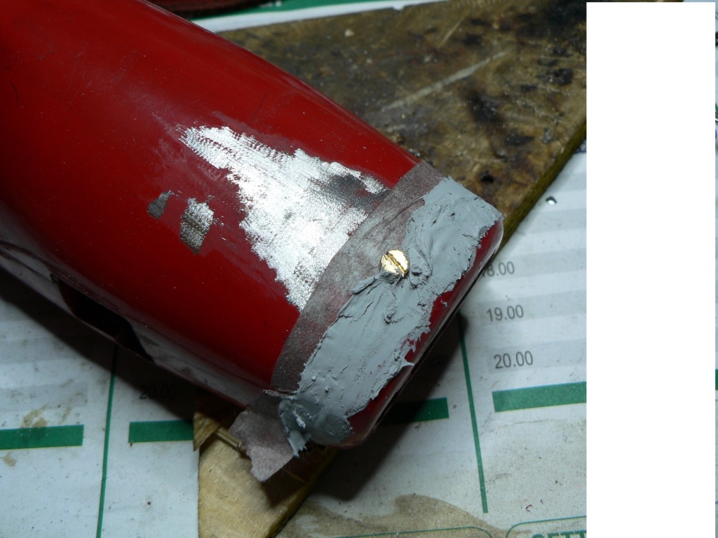

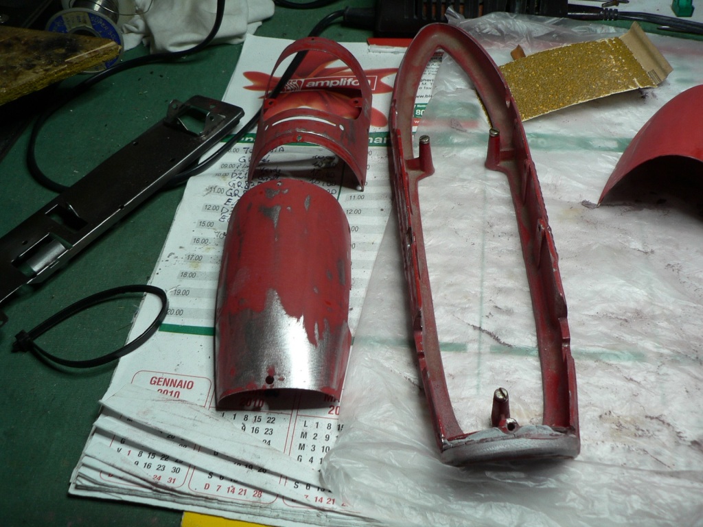

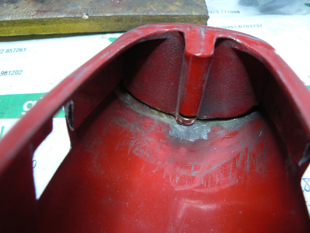

Ecco arrivata una parte difficile…. inizio rimuovendo la vecchia vernice

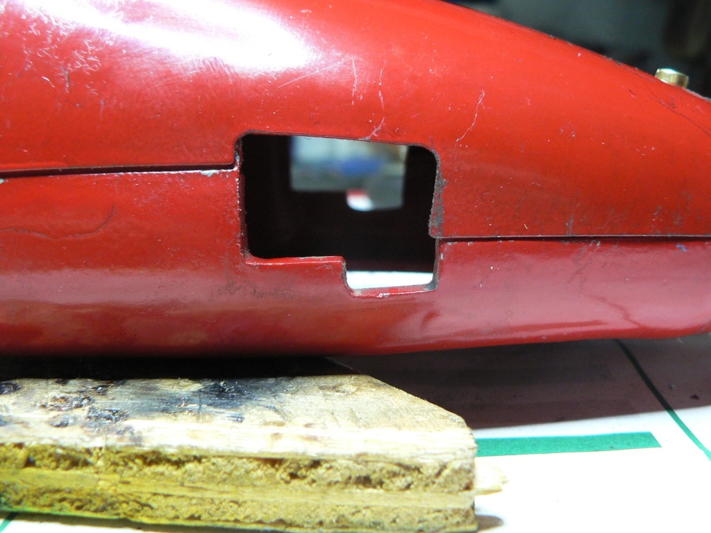

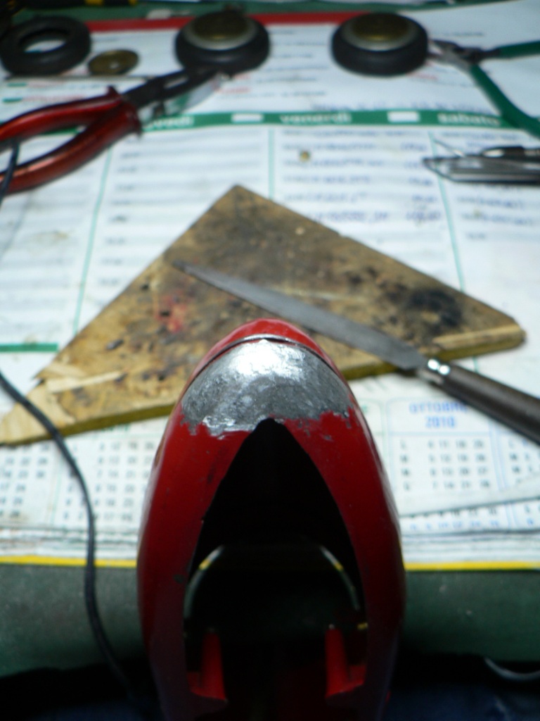

Sagomato a dovere il cofano, eseguo una mascheratura, per poi riempire il vuoto con dello stucco; la carta adesiva servirà a non far aderire nulla al cofano.
Sembra che il metodo sia valido e funzioni……. (sembra!!)

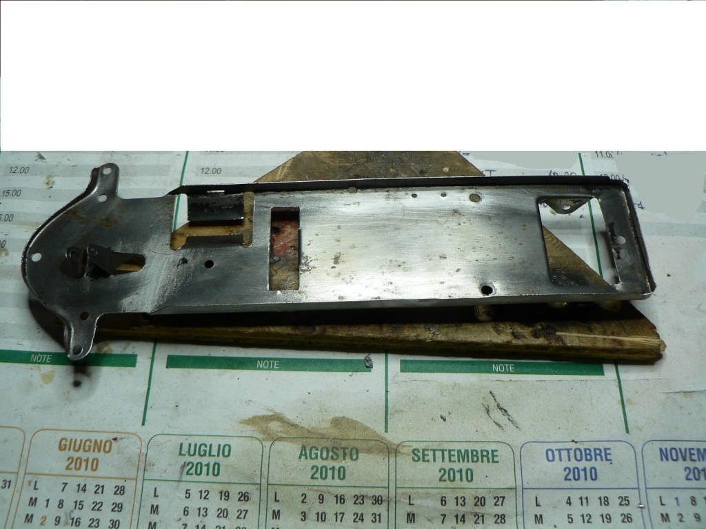

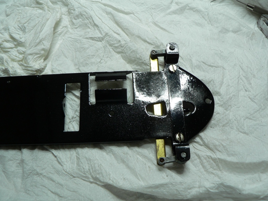

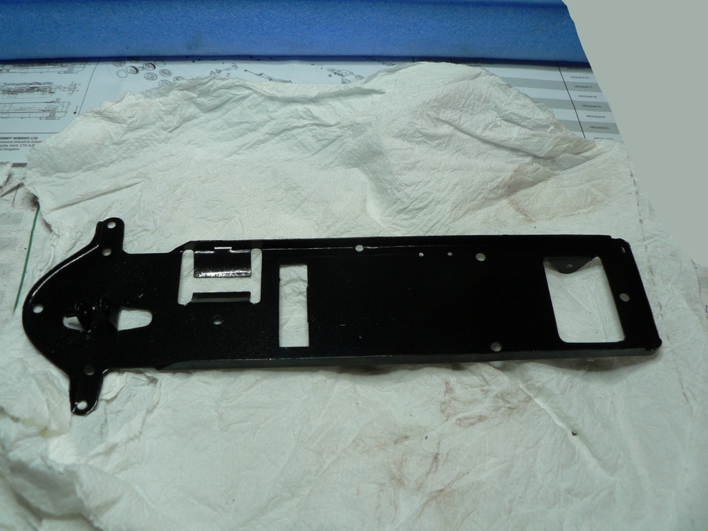

Dato che devo attendere l’asciugatura dello stucco, comincio a lavorare sul telaio ripulendolo dalla ruggine.
Continua…

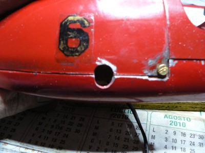

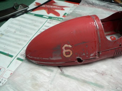

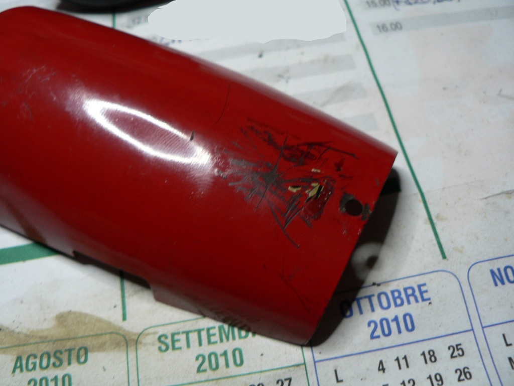

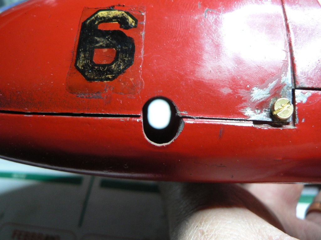

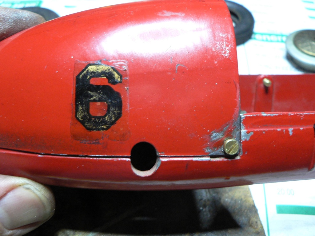

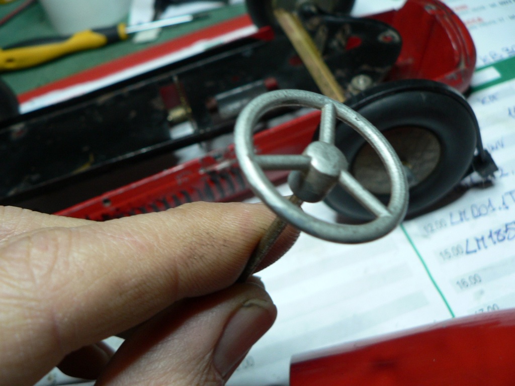

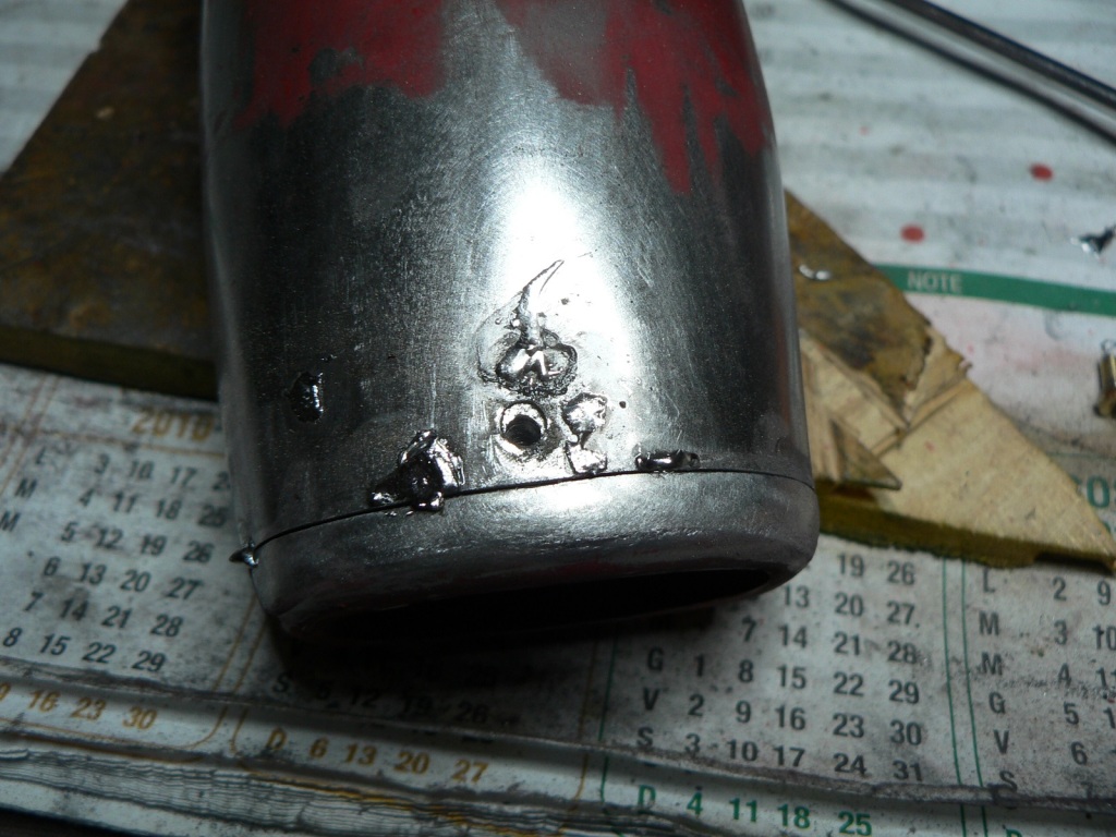

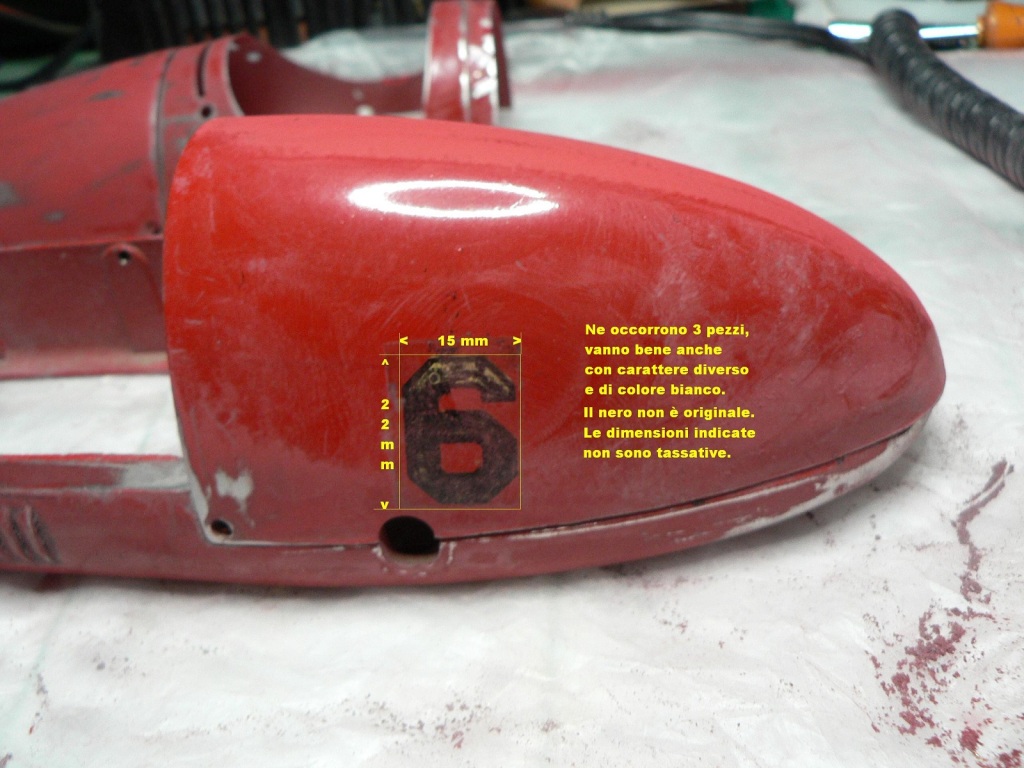

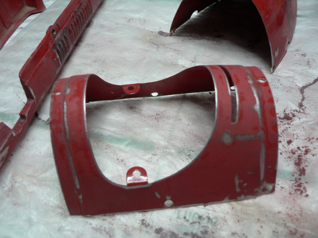

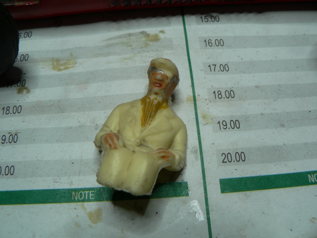

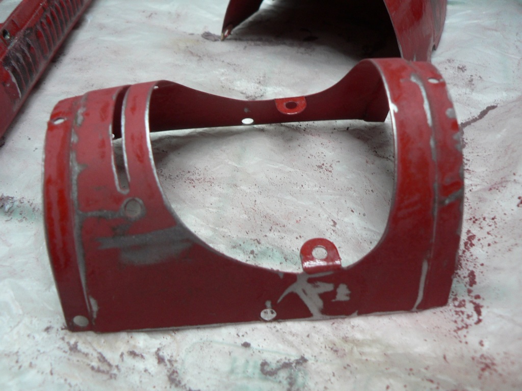

Avendo iniziato con il lavoro "sporco e polveroso", procedo oltre nell’opera di pulitura, carteggiando anche le varie parti della carrozzeria e del frame telaio in alluminio.
Eliminato lo strato di vernice opacizzata e il nero del pennarello che ricopriva i numeri di gara, posso finalmente apprezzare in toto il numero originale e ricavarne le dimensioni; meglio prendere qualche appunto direttamente sulla foto per non dimenticare.

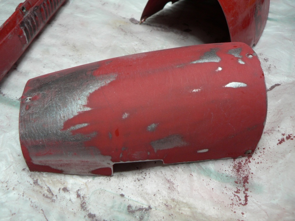

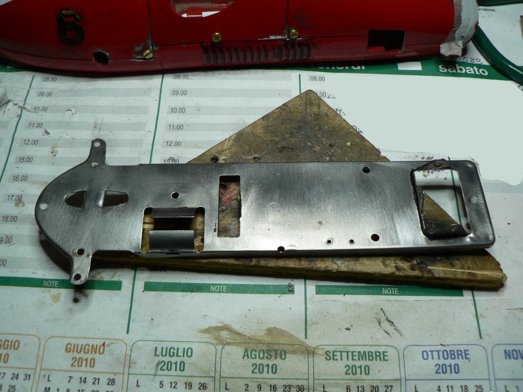

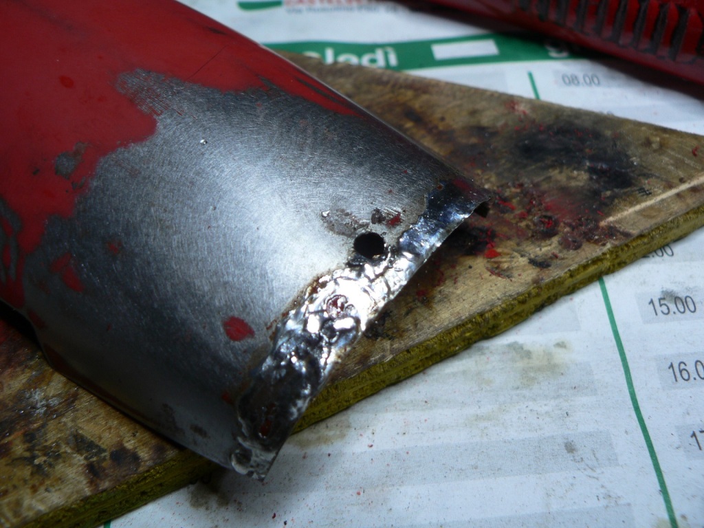

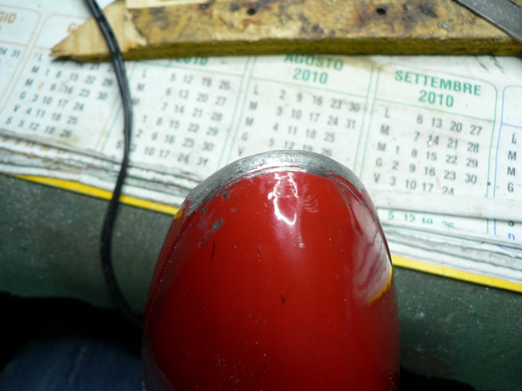

Come avete potuto notare con una carteggiata allo strato di stucco…. TAAC!! Si sbriciola tuTTo!.
Che bell’affare ho fatto, lavoro e tempo gettato alle ortiche; urge soluzione alternativa e definitiva.
Carta di Spagna, pasta salda, saldatore, stagno e lime di varia gradazione mi faranno compagnia per parecchie ore.. fino ad ottenere, il risultato immortalato nella seguente sequenza fotografica.
Non so a voi, ma questa soluzione: “a me, me piace!” e riesce a colmare anche un evidente fuori squadro del cofano, basta guardare dall’interno per accorgersene.

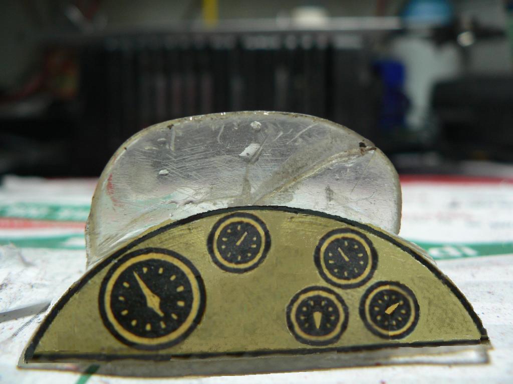

Dopo l’overdose di lima e carta vetrata, meglio sgranchirsi un pò le dita, con il piantone dello sterzo e la cremagliera.
Inserendo un piccolo rivetto in rame a mò di boccola, riesco a ripristinare la sede del piantone che, si era ovalizzata/deformata al punto da non consentire all'ingranaggio di impegnare la sottostante cremagliera.
Altro step, utilizzando la carta di spagna, cerco di replicare la piccola coppa con il disegno del cerchio a raggi.
Dopo un paio di tentativi, esce qualcosa di decente che verrà rifinito e perfezionato prima della verniciatura.
Con una sessione di grafica al pc, partendo dai frammenti superstiti effettuo una ricostruzione, ottenendo alla fine del puzzle l’insieme di quel che un tempo è stato il quadro strumenti.
Con quest'ultima, ho tutte le immagini delle decal da stampare...
Continua...

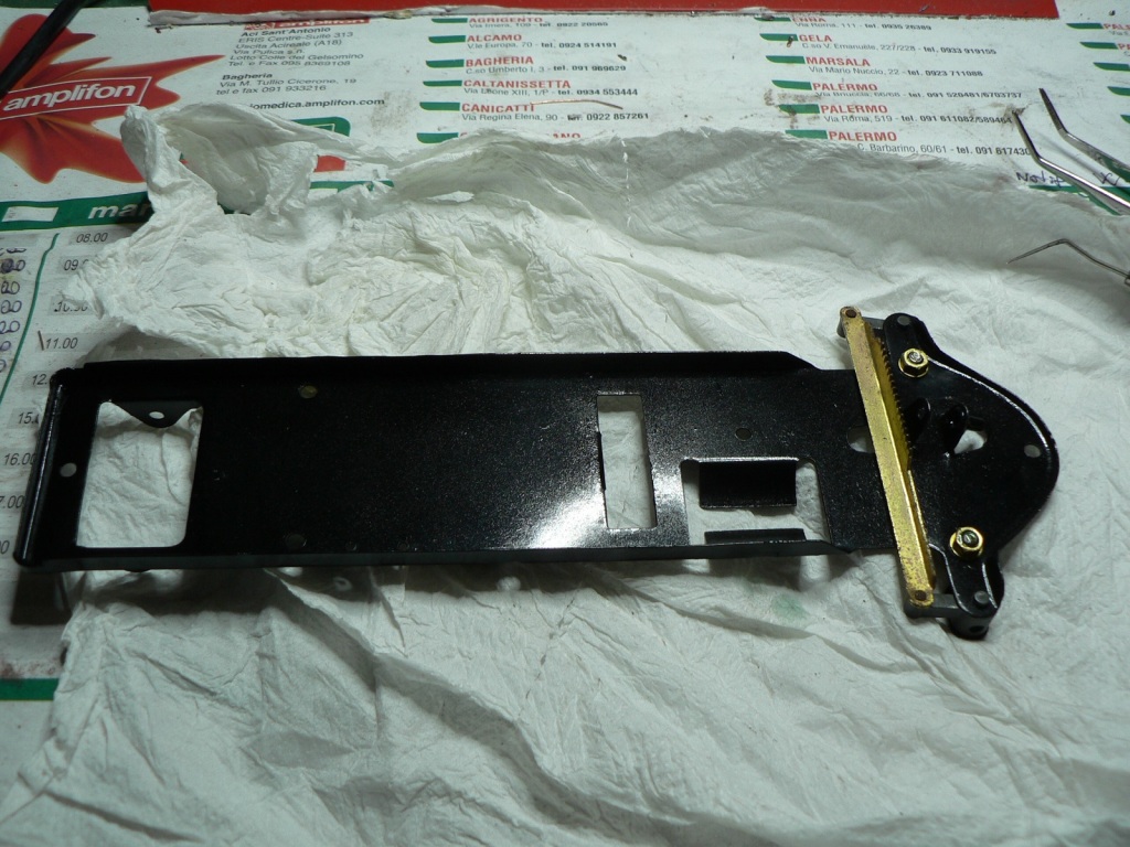

#25 Messaggio da cf69 »

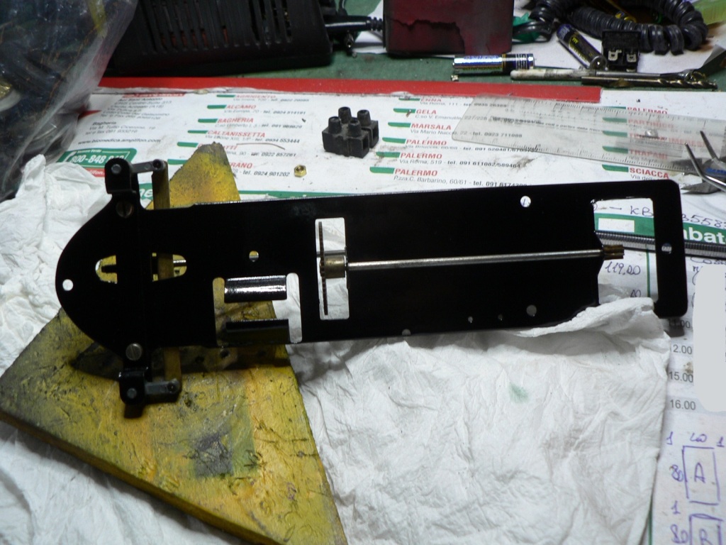

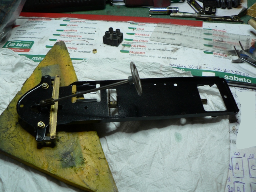

Iniziano le grandi manovre con la vernice, cominciando dal telaio.
Finalmente dopo tanto lavoro, posso iniziare a rimontare qualche pezzo, i primi in lista sono gli organi dello sterzo e la trasmissione posteriore
Continua…
