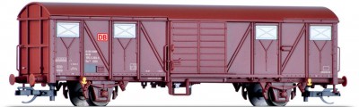

Buongiorno a tuTTi, oggi vi mostro una semplice elaborazione per trasformare un carro Gbs tedesco, prodotto da TILLIG, in un carro Gbs Italiano.
La base di partenza è il suddetto carro TILLIG, codice 17163
Il Carro
Il Carro

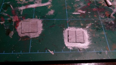

La prima cosa da fare per rendere il modello conforme all' originale FS è verniciare i portelli di argento metallizzato, per questa operazione ho utilizzato il PURAVEST argento (FS) prodotto da Dr.Toffano
Verniciatura dei portelli
Mentre la vernice asciugava, ho cominciato a disegnale le decals con Inkscape (programma di disegno vettoriale). Innanzitutto ho fatto il logo FS (io ho scelto quello a televisore ma anche quello a losanga va benissimo), poi mi sono accorto che la marcatura UIC del carro è pressoché identica a quella FS, quindi ho ritenuto superfluo ridisegnarla. Sempre per la realizzazione e l' incollaggio delle decals ho utilizzato la tecnica descritta QUI da Silvio Assi.

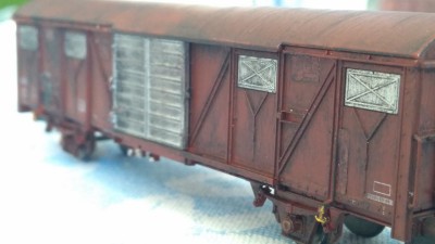

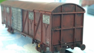

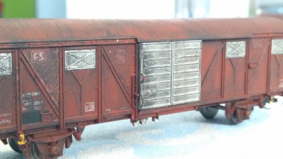

Dopo aver incollato le decals ho creato anche dei "rappezzi" di vernice sulla superficie della cassa sempre utilizzando la tecnica di Silvio; infine ho invecchiato il carro.
Di seguito le foto del carro finito:

Personalmente avrei dato un po' di ossido sui portelloni, ma.... va bene anche così!!

Grazie mille Massy e Roberto [101]
@Roberto:Con ossido intendi in color ruggine?? Cioè, se dessi una leggerissima mano di color ruggine a punta secca risolverei il problema?? :roll:

Una mano di ossidi in polvere asciutti. Dato a pennello secco in moderate quantità e diverse tonalità, daranno un tocco "polveroso" al carro.
Polvere dovuta a tante cose, sopratutto polvere da usura dei freni. Quindi nero, rosso ruggine e marrone scuro.
Poi dev'essere tutto protetto con spray trasparente opaco.
Comunque. Complimeti ancora per l'ottimo lavoro.

@Roy: ora ho capito, grazie. Il problema è che al momento non dispongo di polveri atte allo scopo.
