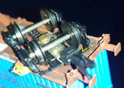

Se il vagone non deve essere illuminato, usate assali con entrambe le ruote isolate!
Messaggi: 5190
Età: 61
Re: Carro Sgnss scala TT
#177 Messaggio da Edgardo_Rosatti »
Basterebbe anche ruotare gli assali di 180° nel nostro caso
Età: 68
#178 Messaggio da C_A »
Ma se la ruota isolata tocca l'interno del carrello, che è di metallo, il carrello fa da ponte attraverso l'asse con la ruota non isolata, e quindi il corto circuito. Ma se le ruote sono entrambe isolate, l'isolatore non consente il collegamento fra ruote ed asse e non c'è il corto. Com'è che basta solo ruotare gli assali di 180°.
Grazie!!! Ciao!!!

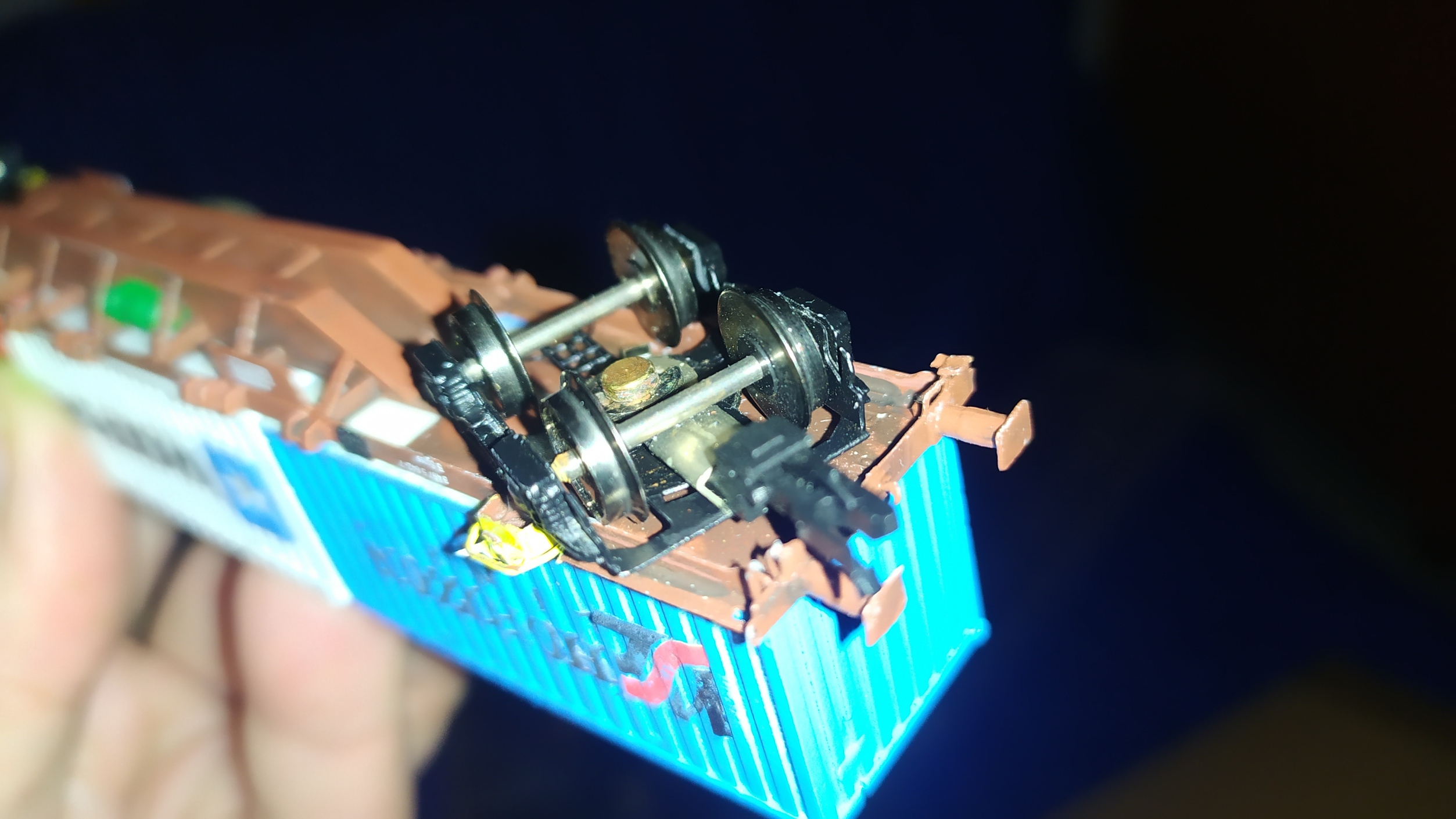

#179 Messaggio da Edgardo_Rosatti »
Giusto [101] non cambia nulla.
Quello che devo fare è isolare il portagancio, perché è quello che tocca l'assale.
Età: 68
#180 Messaggio da C_A »
Mi pare che il gancio non è solidale al carrello ma ruota sul perno centrale del carrello (per risultare "accorciato"), e carrello e asta del gancio sono in metallo.
La soluzioni migliore per me è quella degli assali con entrambe le ruote isolate. Si possono costruire: si taglia l'asse in due e si mette un manicotto di plastica a ricongiungere gli assi; ma mi sembra complicato, perché il manicotto potrebbe strisciare sul carrello (la parte superiore). Oppure usa assali con asse in metallo e ruote in teflon. Altrimenti devi incollare una staffa al carrello che fermi il gancio prima di poggiare sulla ruota isolata (nella foto lo schizzo in giallo)! Oppure una pellicola o vernice isolante all'asta del gancio, che però sfregando sulla ruota se ne andrà!
Buona notte ED!!!
Francesco

#181 Messaggio da MrPatato76 »
Edgardo_Rosatti ha scritto: venerdì 18 febbraio 2022, 0:39 Giusto [101] non cambia nulla.
Occhio al gancio Ed.
Con quelli in foto, sulle curve dei cappi si toccano i respingenti e deragliano: già verificato con i miei.

#182 Messaggio da C_A »
Roberto, ti riferisci al movimento dei vagoni in corrispondenza delle "esse"? Se è quello il problema, credo si debba fare anche il gancio più lungo!

#186 Messaggio da Edgardo_Rosatti »
A Verona sono stati un disastro; troppo pesanti e ancora con problemi di corto circuito.
Se è vero che gli assali isolati solo da un lato non sono critici, vanno comunque inseriti tutti nello stesso senso, perché se toccano i portaganci creano comunque un corto circuito.
Proverò anche a togliere i container e ad alleggerili asportando del materiale da sotto.
