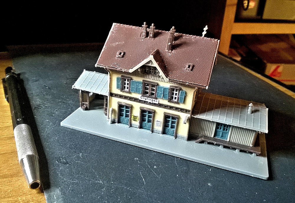

Ho fatto un po' di acquisti
ho iniziato a costruire la stazione, sono praticamente distrutto [106] , già scottato da precedenti esperienze sto molto attento nel tagliare i singoli pezzi, poi con certosina attenzione nel procedere, non senza varie imprecazioni dovute al posizionamento di minuscoli pezzi nonchè alla caduta accidentale e relativo tempo di ricerca (un pezzo non l'ho più trovato), sono finalmente riuscito a terminare l'assenblaggio
mi sono venuti i crampi nelle dita delle mani, certo che tutto fa esperienza ed i prossimi li faccio a puntate [104]
Domanda:
Si notano abbastanza le macchie di lucido nelle parti incollate, c'è un modo per eliminarlo senza dover dipingere il tutto?
Messaggi: 15731
Re: Inizio in scala Z/1:220
#10 Messaggio da MrMassy86 »
Complimenti Salvatore, hai fatto un bel lavoro :D
Per le macchie della colla poi provare un panno umido e vedere se va via, altrimenti non resta che ricolorare :wink:
#11 Messaggio da v200 »
Colore opaco trasparente, passato su tutte le parti colorate e con tracce di colla :wink: [98]
Lo faccio pure io quando toppo :shock: :oops:
Ottima selezione di edifici,ideali per uno scenario romantico quello che preferisco [99] [99] .
Sal partito alla grande [99] :wink:

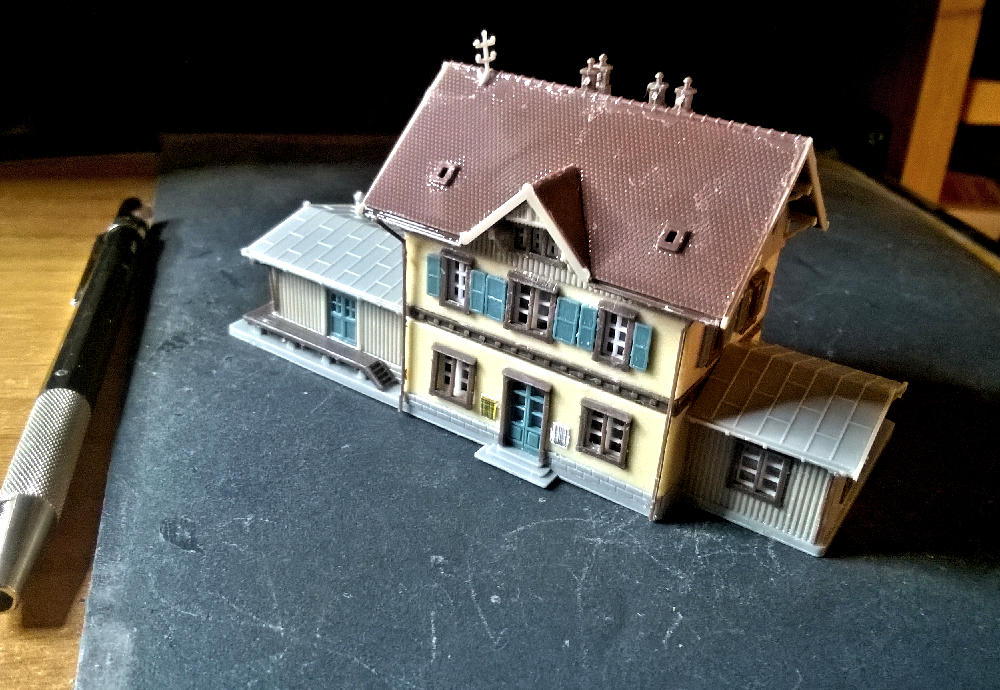

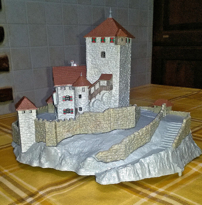

#13 Messaggio da sal727 »
Atto secondo, questo è stato meno complicato, forse perchè è un po' più voluminoso, unico neo poco chiaro nella descrzione dell'assemblaggio, alcuni pezzi ho dovuto guardare le foto della scatola per sapere dove posizionarli
alcune parti specialmente il supporto sono da verniciare
Messaggi: 15731
#14 Messaggio da MrMassy86 »
Complimenti Salvatore, ci stai pigliando sempre più la mano e si vede, davvero un bel fabbricato , mi piace!!!
#15 Messaggio da v200 »
Vedi Sal più ne fai più si prende la mano.
Le istruzioni per i kit edifici da utilizzare nel fermodellismo hanno alcune carenze nei disegni del montaggio non come nei kit per il modellismo statico canonico.
Occorre faticare un pochino in più ma ne vale poi la pena

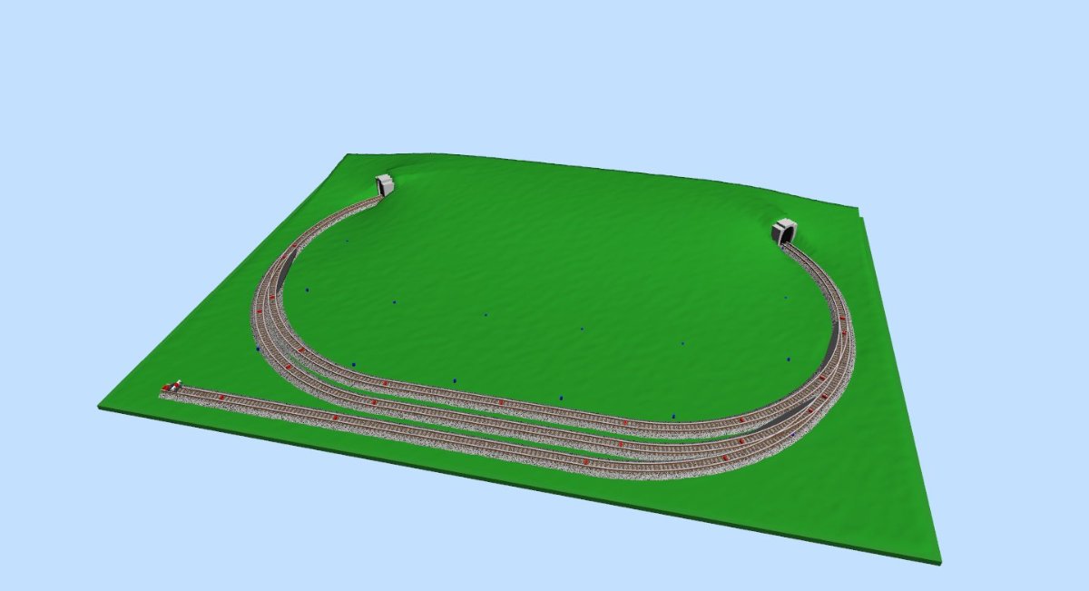

Avendo acquistato i kit di tre marche alla fine ho la possibilità di fare una valutazione, ne ho fatti due aspetto di finire il terzo. Nel frattempo ho disegnato su scarm l'ipotetico tracciato iniziale
le misure sono 700x500mm
#17 Messaggio da v200 »
Si un tracciato carino ideale per una epoca III a vapore diesel. per la galleria prevedi un facile accesso in modo da effettuare la pulizia binari comodamente, come qui
canale Pin Nuckel
https://www.youtube.com/channel/UCg4j9q ... 4hg/videos
filmati : N° 22-23-24
#18 Messaggio da sal727 »
Certamente nella parte posteriore farò uno sportello per poter accedere facilmente in galleria

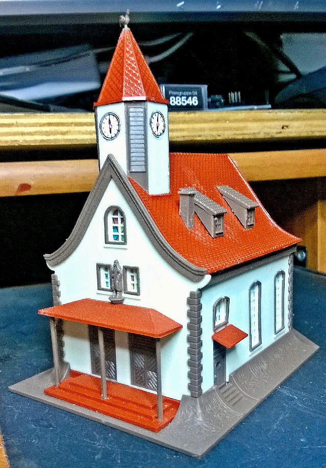

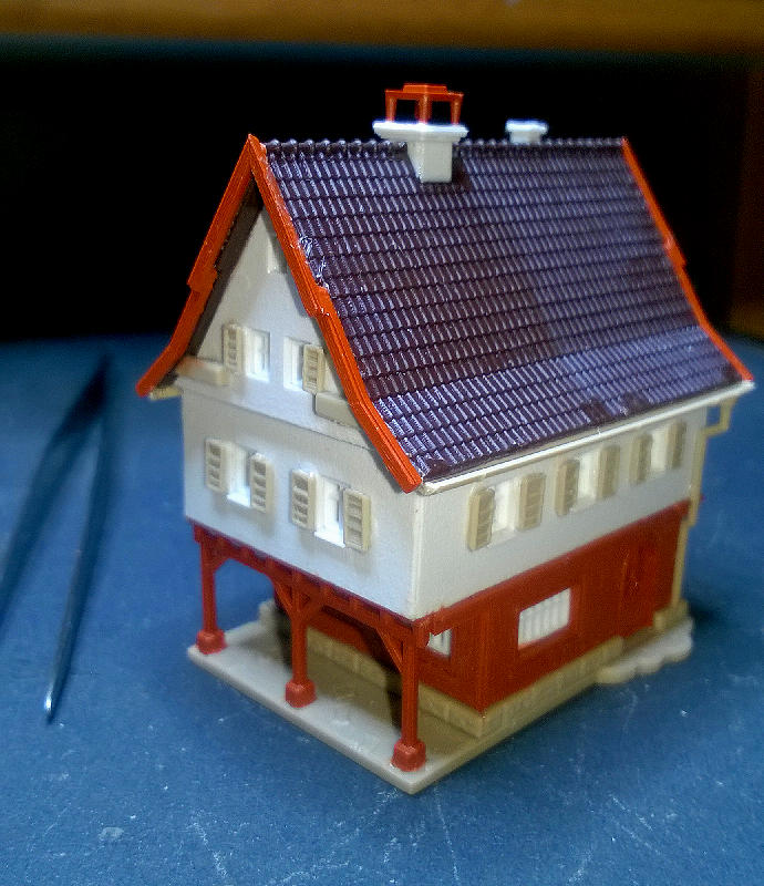

#19 Messaggio da sal727 »
Atto terzo
ho fatto una delle casine del kit Vollmer
questa è stata meno laboriosa, vuoi perchè nel frattempo ci ho preso un po' la mano, ed anche perchè i pezzi hanno dei riferimenti e dei piccoli appoggi, che non ho trovato nei precedenti kit, dove dovevo procedere ad appoggiare il pezzo e successivamente posizionarlo bene.
Se devo dare una mia preferenza, in cima metto la Vollmer poi la Faller e per ultima la Kibri-Viessmann
Messaggi: 15731
#20 Messaggio da MrMassy86 »
Ottimo risultato Salvatore!!!
#21 Messaggio da v200 »
La Vollmer rimane la migliore sia come qualità che dettagli.
Era fallita poi è stata rilevata da Viessmann, per nostra fortuna
Sempre meglio, poi più in la volendo si può pensare a dipingerle.
Con l' opacizzanti cmq assumono un aspetto meno plasticoso

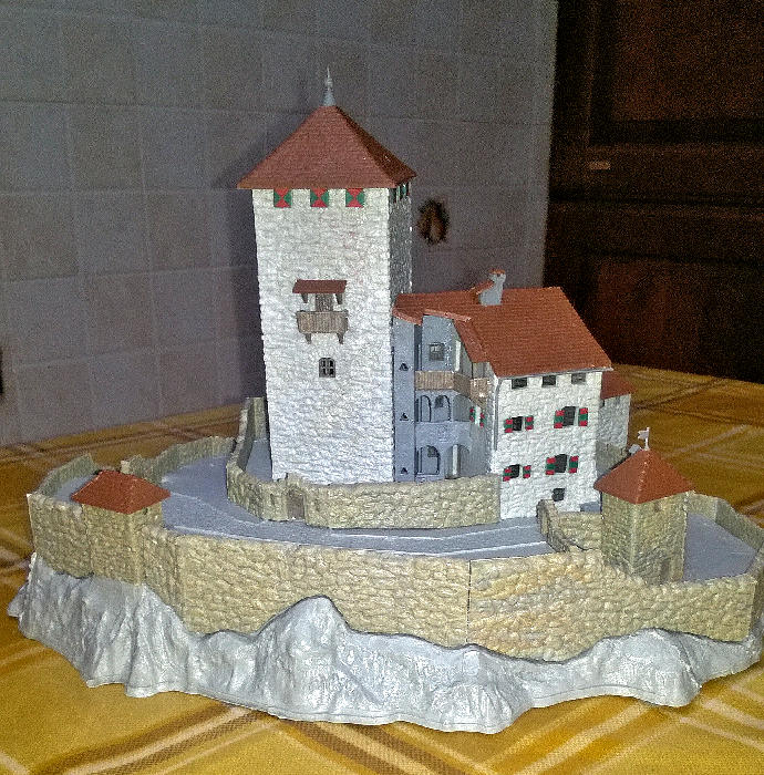

Atto quarto
in attesa di materiale, vado avanti nella costruzione degli edifici
decisamente la Vollmer è un gradino più in alto
