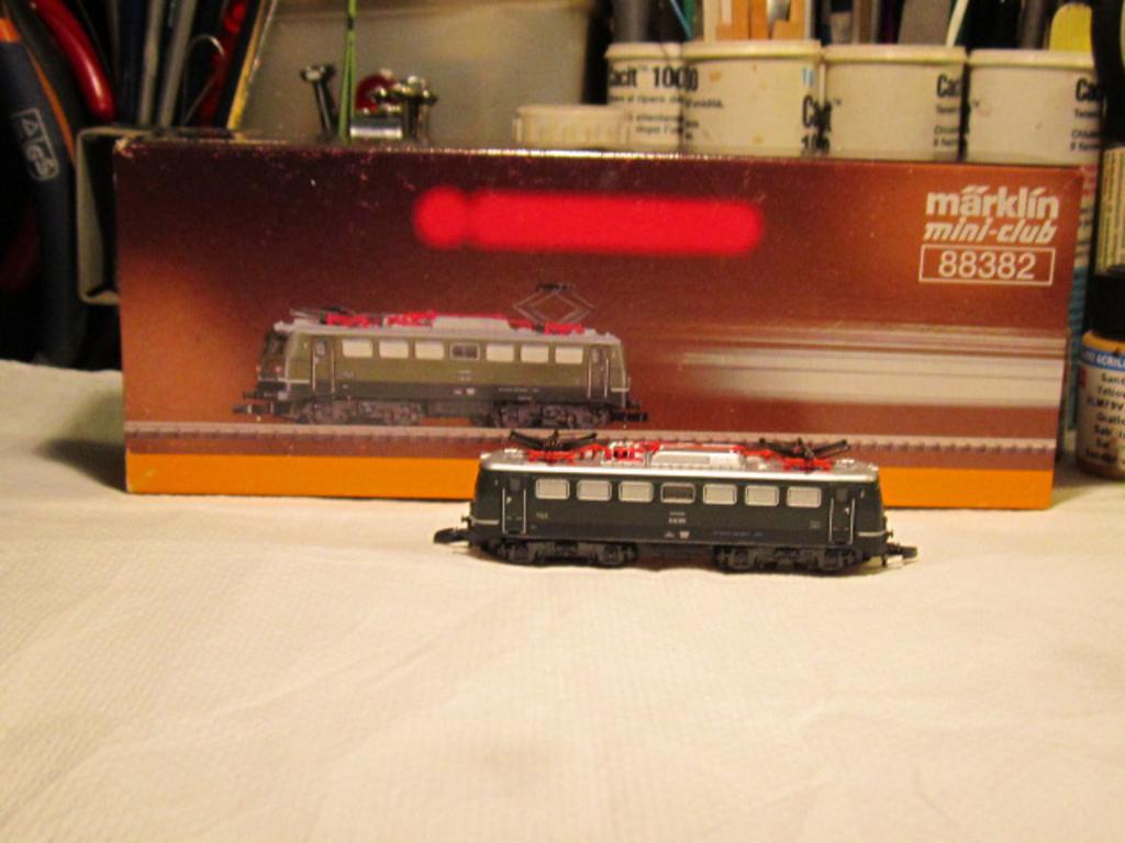

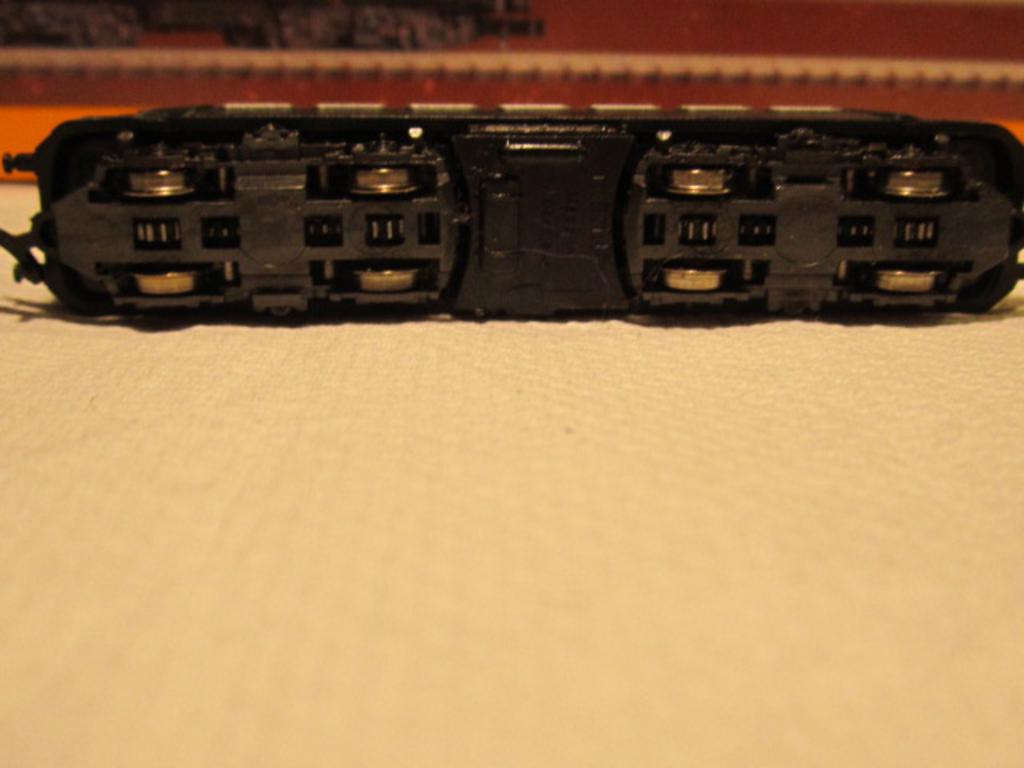

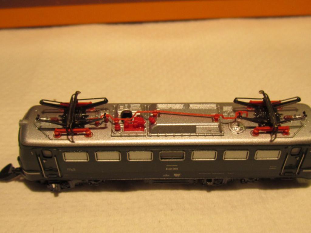

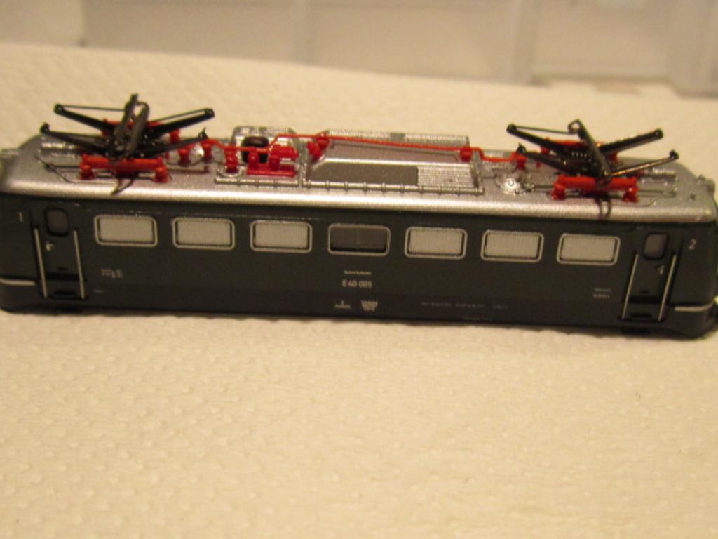

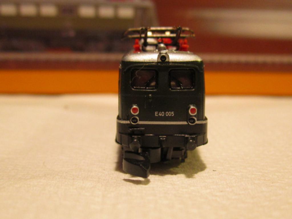

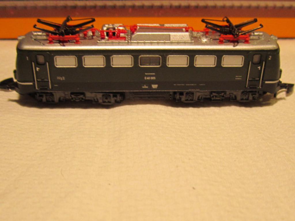

Oggi è arrivata la seconda candidata( accquistata su ebay usata) una DB BR E 10 / 110 per essere digitalizzata, ma prima di montare il decoder avrà bisogno di una bella revisione con annessa pulizia.
Come modello usato è molto ben tenuto il che denota una certa cura nel maneggiarla che stoccarla, unico difetto come in molte loco una scarsa pulizia infatti a un primo controllo sommario risulta incrostata di olio e polvere con un funzionamento altanelante.
Cosa normale per una loco ferma da un po di tempo facilmente risolvibile con una bella manutenzione.
A presto con le fasi di manutenzione :wink:
