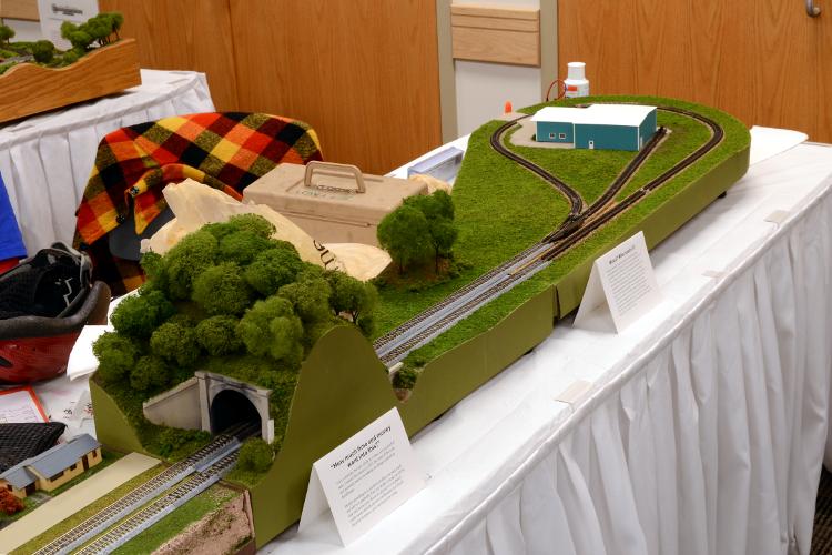

22,82 KB
Come vedete già su una scrivania si riesce a fare un tracciato ragionevole, ma vediamo come si costruisce iniziamo dal modulo rettilineo,

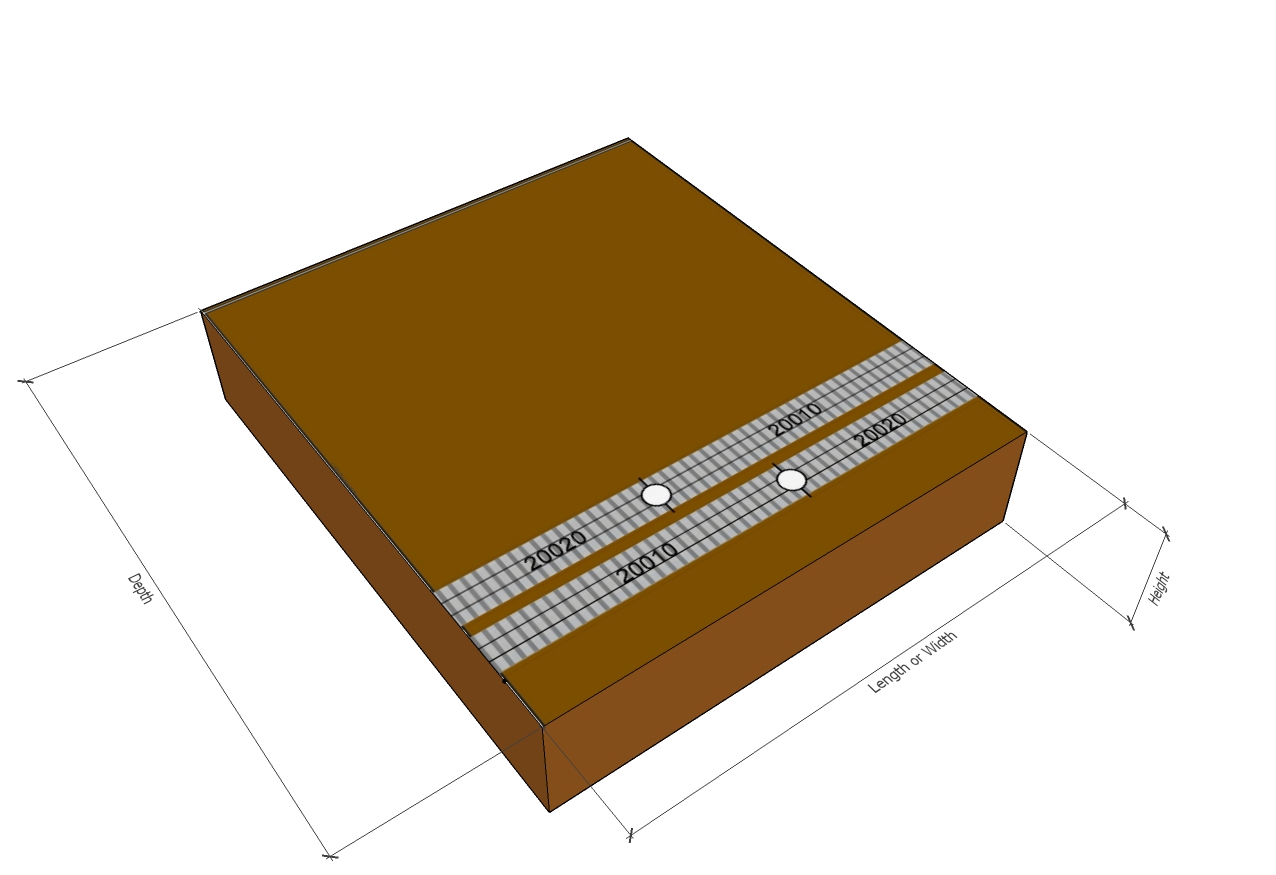

il modulo rettilineo nasce sul utilizzo di due tratti rettilinei di binari KATO N o quattro per la doppia linea

Come vedete la struttura del modulare rettilineo rimane semplicissima

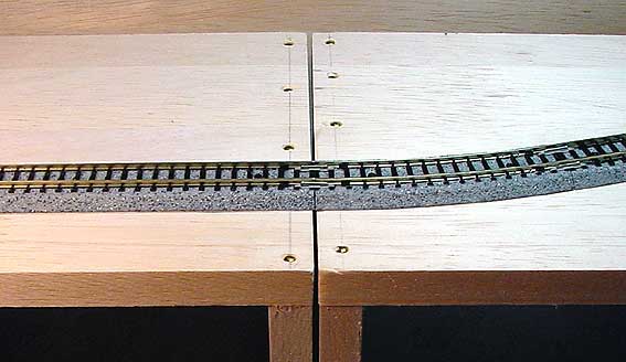

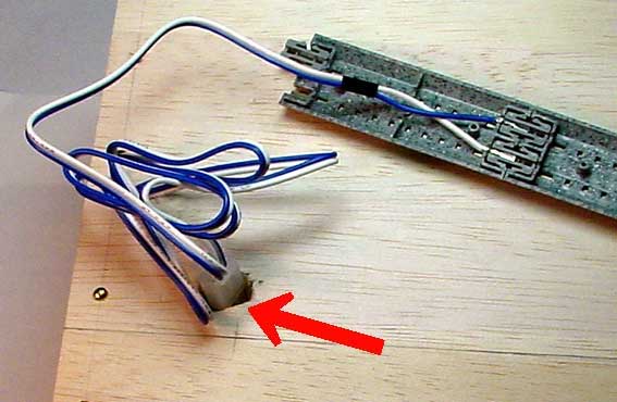

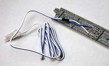

L'unione tra i moduli avviene tramite le scarpette dei binari senza nessun elemento di connessione meccanico quali bulloni o viti.Viene lasciato uno spazio di 2 mm per permettere di inserire un cacciavite tra i moduli per facilitarne il distacco
La continuità elettrica viene stabilita tramite gli appositi cavetti di alimentazione dei binari prodotti da Kato

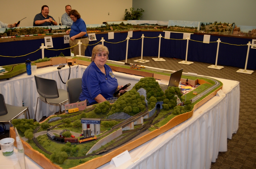

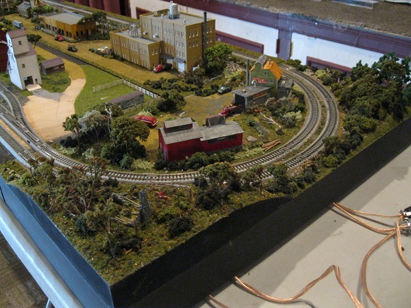

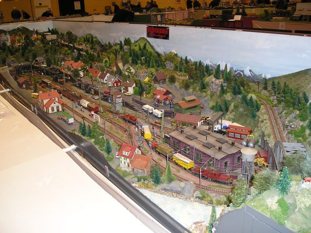

Come abbiamo visto i moduli qui sopra si riferiscono per le misure alla scala ENNE, ma in teoria fatte le dovute verifiche dovrebbero essere compatibili con la scala Z.
Tanto per la cronaca alcuni layout sono stati fatti in HO, TT, HOe ma questa tipologia di modulare nasce per sessioni in enne prediligendo il fattore trasportabilità e velocità di montaggio mantenendo al minimo la parte elettronica, infatti rimane quasi sempre in analogico anche se ora il digitale ha iniziato a comparire nel T-Trak.
Ora alcuni coraggiosi fermodellisti Tedeschi e Americani hanno iniziato a sperimentare moduli T-Trak in scala Z, proprio per le ridotte dimensioni compatibili con i rotabili Z anche se in Germania plastici modulari in Z con le classiche regole Fremo sono operativi da alcuni anni.
La scelta del T-Trak e avvenuta per la esigua richiesta di spazio nelle sedute sociali per assemblare un plastico operativo basta un locale abbastanza ampio e qualche tavolo da campeggio senza dover costruire strutture per sorreggere i moduli o affittare locali enormi.
Un altro fattore poter montare alcuni moduli in casa per giocarci visto la loro dimensione ragionevole e trasportarli dove serve sempre grazie alle loro dimensioni
148,69 KB
80,07 KB
409,37 KB
97,74 KB
Come potete vedere la richiesta di spazio per montare il plastico e veramente ridotta, pertanto basta una stanza vedi oratori o associazioni culturali che affittano degli spazi.
Inoltre con 4 o 5 amici già si riesce a fare un modulare divertente per passare una serata insieme.

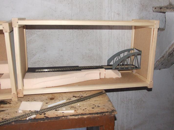

Preso conoscenza del modulo T-Trak ora il passo successivo sarà replicare un modulo adattandolo alla Z
Per le misure manterro quelle standard per l' N 310 mm/280 mm/ 100 mm, ovviamente ci sarà da adattare i binari a queste misure e quindi quale armamento selezionare Marklin o Rokuan uniche due case facilmente reperibili on line esiste anche Peco ma per un esperimento non trovo logico sprecare un buon Peco infine Minitrain ma quasi introvabile.
La scelta dei binari cadrà sul classico spezzone o il flessibile lavorato a misura, ma vorrei rimanere sullo spezzone per utilizzare il sistema di scarpette per la connessione visti i famosi 2 mm da mantenere per agevolarne il distacco e quel poco di binario inserito nella scarpetta permette di avere la misura pronta.
Sempre nella logica del esperimento invece di legno multistrato utilizzerei della balsa grazie alla sua alta lavorazione fare gli aggiustamenti rimane assai facile.
Adesso sotto con matita e righello per fare la struttura poi alla valutazione del armamento.

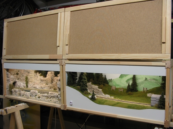

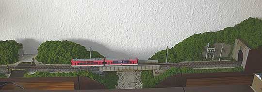

Di solito per i modulari si definisce uno standard per il paesaggio in modo che la transizione non sia troppo netta tra un modulo e l' altro vedi per esempio il " modulare GasTT".
Ma volendo si possono fare i moduli all' interno di " Box Art "
76,52 KB
Dove le pareti laterali permettono la divisione scenica tra un modulo e quello contiguo.
Le entrate ed uscite sono semplici rettangoli la cui vista viene occultata da alberi,rocce caseggiato.
57,93 KB
187,29 KB
59,89 KB
204,41 KB
62,75 KB
Poi nulla vieta per un modulare casalingo trovare la propria soluzione che si adatti alle esigenze del caso

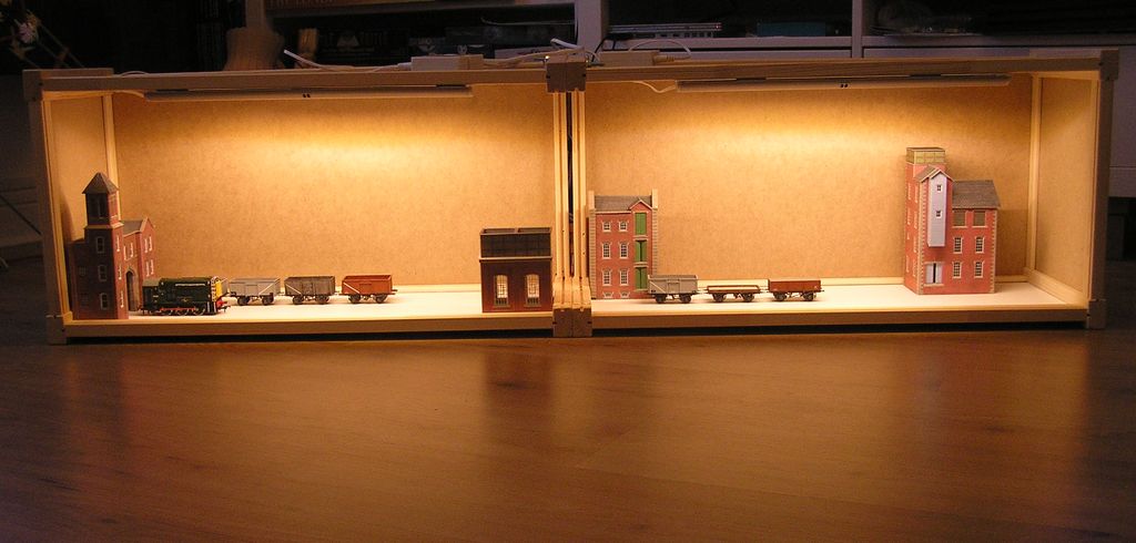

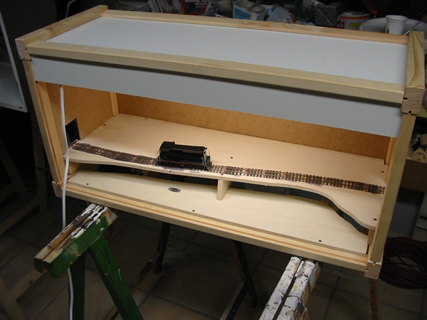

#18 Messaggio da v200 »
Le foto postate qui sopra sono di varie scale a titolo di esempio per capire cosa intendo come Box Art.
Sarà tua cura in base alle tue esigenze in base allo spazio trovare le idonee misure per la costruzione, fortunatamente in Z non occorre molto :wink: mantenendo le misure base del T-Trak per la pianta dovrai trovare quelle più adatte per l' altezza e spessore delle pareti.
Costruendo una scatola il tutto rimarrà più riparato con la possibilità di una illuminazione dedicata tramite led, ma nulla vieda solo l' uso di tre pareti fondo e lati.
