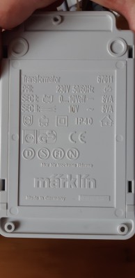

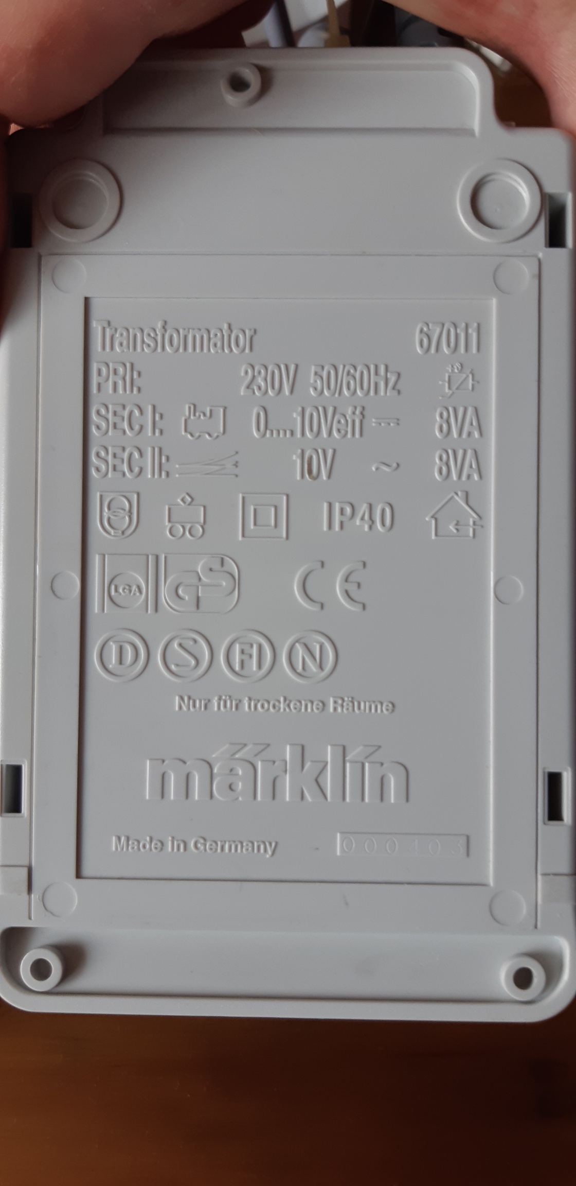

Gli alimentatori/ regolatori Rokunan non sono compatibili con alcune loco Marklin perché assorbono più Corrente che quella erogata mandandoli in autoprotezione.
Il regolatore Marklin in foto che trovi negli start set Marklin non ha una buona regolazione fine a lento moto , anzi rimane molto saltellante. .
Meglio i vecchi trafo marroni / giallo che questo.
Se proprio si desidera fare manovre lente in Z analogica meglio un regolatore digitale in DC come mi sono autocostruito viewtopic.php?f=146&t=16786 oppure il prodotto Noch per le valigette.

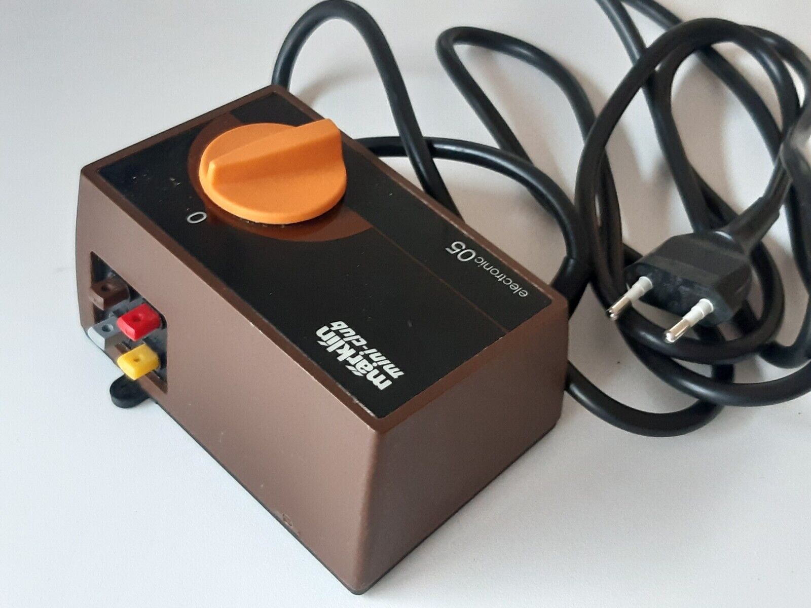

Dunque, subito dopo quel coso ignobile dello starter presi il trafo marrone elettronico (6701.08 c'è anche lo.05 ... indicano mi pare i microampere erogati, lo 08 po più potente) tutt'altra cosa ! Minimo più che buono, purché rotaie e loco siano in ottime condizioni. Pagato uno sproposito: 3 euro....più 18 di spedizione [101]
A.

v200 ha scritto: mercoledì 15 giugno 2022, 22:50 Grazie Andrea, ne ho un paio presi su ebay
Ovviamente parliamo di due categorie diverse i vecchi trafo marklin sono buoni ed economici, rokuhan noch etc...sono Ferrari...era x dare un'opzione economica al ns amico ... [104]
A.

Alfaluna ha scritto: giovedì 16 giugno 2022, 16:32 Grazie delle dritte.
@Andrea sono questi quelli che dici giusto?
@Roberto, adesso vado a vedere il filmato.
Si, esatto, sono loro !
Con un pò di pazienza li trovi a prezzi ridicoli.
A.

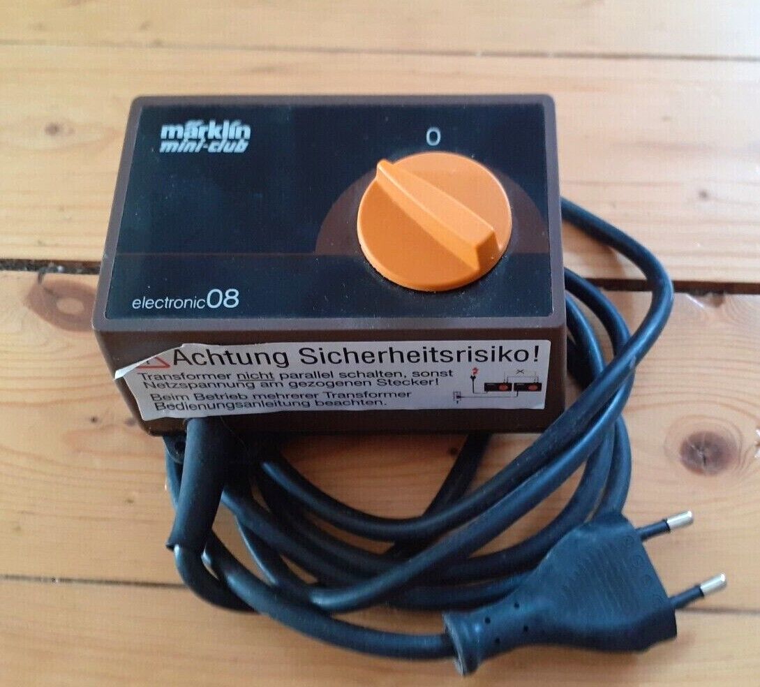

Andrea C ha scritto: venerdì 17 giugno 2022, 10:06
Io lascerei perdere e cercherei altro, sono sigillati per un motivo (sicurezza), inoltre se non dovesse funzionare il venditore può sempre dire che è colpa della manomissione...
Capisco il desiderio di avere quanto prima il componente, ma la fretta è sempre una cattiva consigliera...
A.
Ovviamene scartato,
ho fatto un offerta su e-bay per un trasformatore integro da 08 microampere per 16 euro più 14 di spedizione
dovrei aggiudicarmelo, lo saprò tra 8 gg.

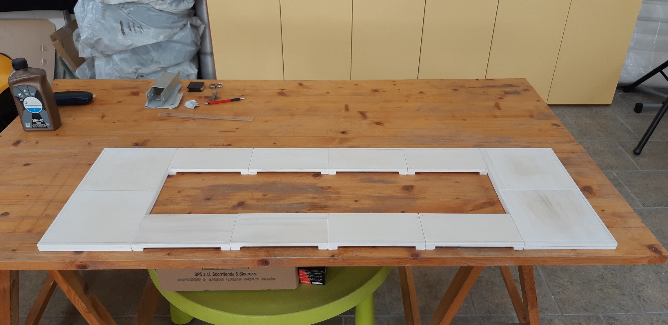

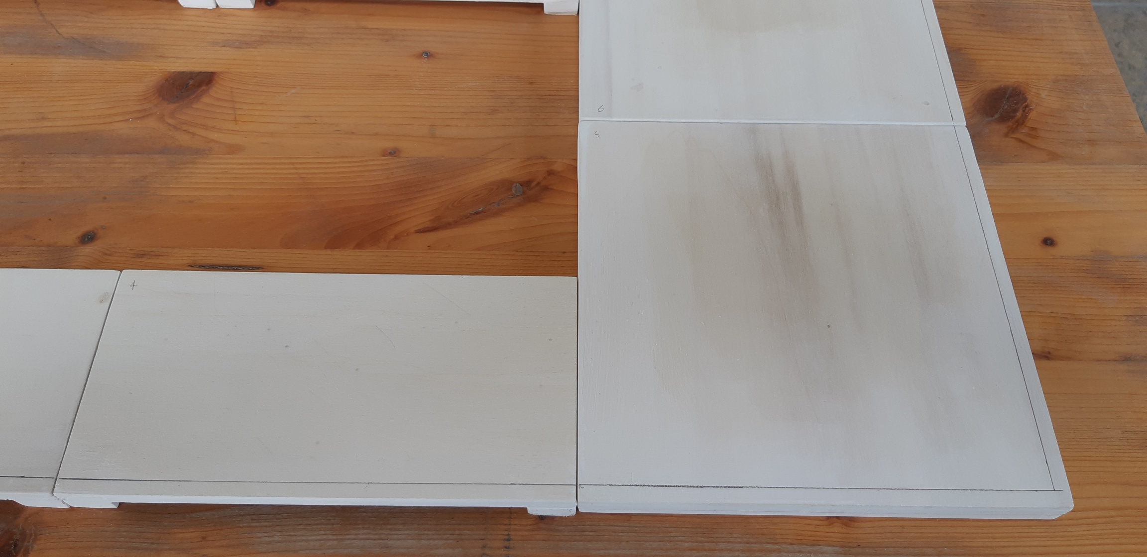

Per intanto abbiamo finito di piallare un pò i bordi dei modulini, stuccato un pò il compensato, e disegnato le linne in matita a 7 mm. dai bordi in attesa dei binari.
Volevo, intanto che aspetto, colorare i bordi ma non ricordo se c'era uno o due colori da utilizzare; vero che posso far ciò che voglio ma se posso utilizzare lo standard, perchè no?
