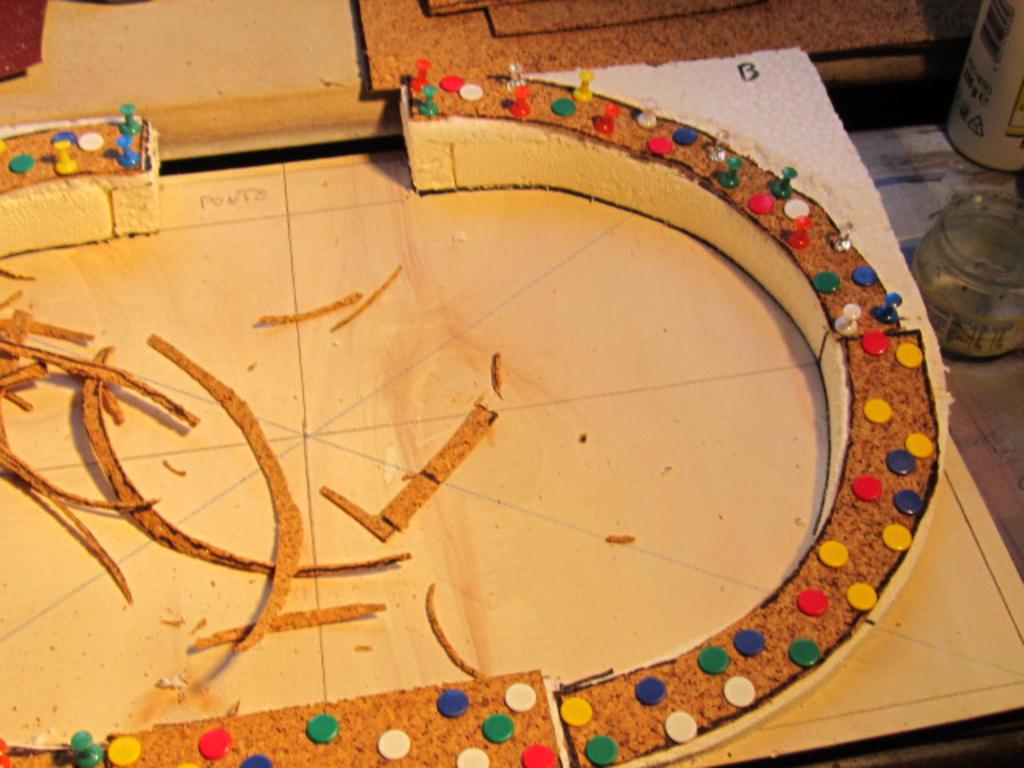

#33 Messaggio da v200 »
No non è <font color="green"> UNA MALATTIA STRANA </font id="green"> che ha contagiato il plastico ma le puntine per fermare il sughero.
Prima della posa definitiva delle rotaie dovrò saldare un paio di cavetti per la corrente, senz'altro in alcuni punti dovrò inserire alcuni spessori per livellare ( spero pochi [:I] ) le rotaie.
Fortunatamente i livelli per le rampe sono venuti quasi perfetti alla prima botta ( che C""" smodato :cool: :cool: ) il che fa ben sperare [8]

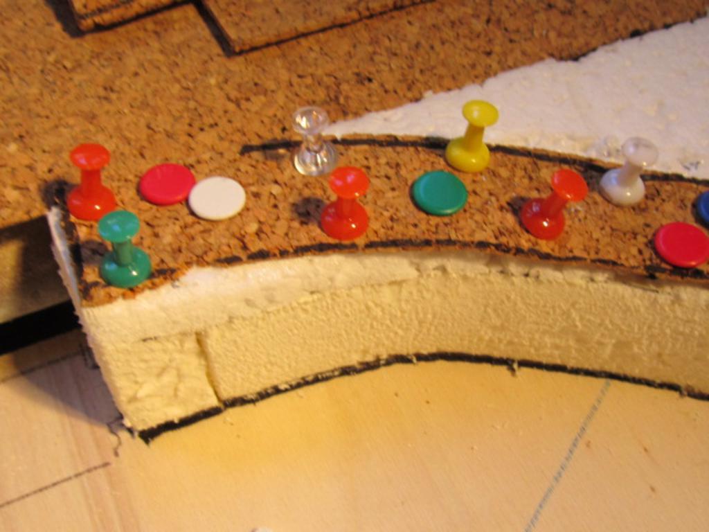

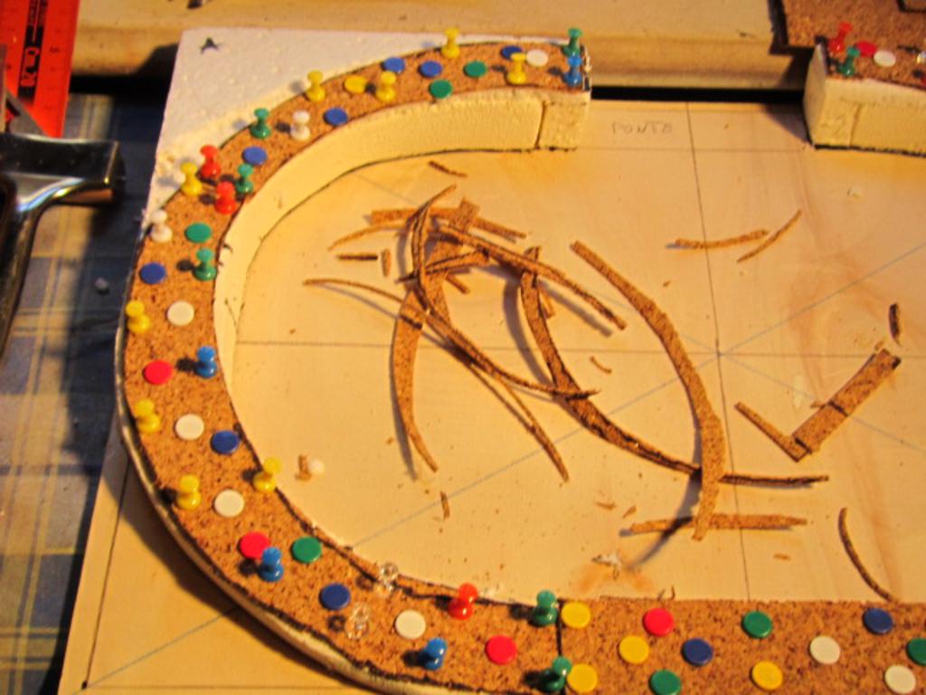

Purtroppo oggi con il mio mal di schiena[:(!] non sono riuscito ad andare molto avanti[:I] con i lavori ma qualcosa è stato fatto.
Constatato il buon incollaggio del sughero ( con colla vinilica) ho rimosso le puntine, quindi steso una mano di colore marrone scuro, primo per non far assorbire troppa colla quando verrà steso il ballast poi per avere un fondo di colore scuro in caso che il ballast non copra bene specialmente tra le traversine.

Re: Koffer Bahn spur Z/1:220.........II
#35 Messaggio da v200 »
Il prossimo lavoro in previsione sarà quello di centrare le rotaie per avere un buon tracciato il più possibile lontano dai bordi della valigetta in modo che il convoglio non tocchi in qualche punto. a questo proposito non ho fissato il ponte in modo da fare gli opportuni aggiustamenti occorrenti.

Con le misure ridotte che ci sono in gioco bisogna essere molto attenti ad ogni dettaglio :? .
Domani spero di non avere sorprese con l'essiccazione della vernice, il sughero in qualche punto si può scollare o ritrarre. :cool:
#38 Messaggio da v200 »
Bene il sughero non si è mosso :smile: quindi sono stato in grado di fare le prove per posizionare i binari nella posizione migliore.
Ho solo dovuto posizionare meglio il ponte in modo che i rotabili non tocchino con i bulloni della maniglia circolando sulle rotaie.
In un paio di punti si sono creati dei piccoli avvallamenti che correggerò posando i binari.
Domani spero di postare un paio di foto, questa sera sono troppo stanco per fare buone foto.
Accidenti oggi una botta di caldo assurdo 28° :cool: in casa speriamo che sia una botta passeggera altrimenti tocca tirare fuori la fascia asciuga sudore :cool: :cool: o rovino il lavoro :cool:

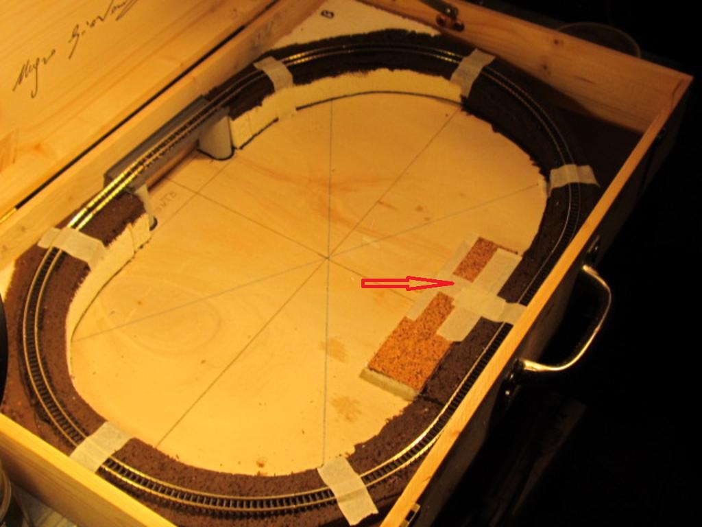

Ecco i lavoretti fatti ieri, oltre a posizionare le rotaie ho dovuto preparare la base per la stazioncina in modo che il marciapiede fosse a livello delle rotaie.
Nel frattempo saldati i cavetti per l'alimentazione a uno spezzone diritto.

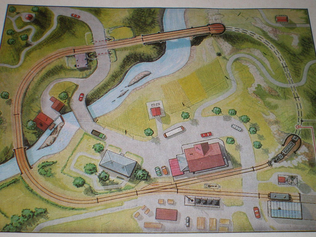

Piccolo ma intelligente, come plastico.....mi ricorda il primo plastico che proponeva Arnold nel suo mitico manuale! Era il primo della serie, ed era considerato "di prova". Come il tuo, era in rilievo tutta la sede ferroviaria, per movimentare il paesaggio e rendere meno piatto il tutto. Posto le foto, perchè è un esempio di realismo incredibile, con un piano di binari che è solo apparentemente banale! Una volta realizzato, è bellissimo!!!!
Chi volesse realizzare il plastico, troverà tutte le fasi nelle foto!!

Carlo il tracciato che hai postato sarebbe ideale per un plastico in valigetta ( basta trovare il contenitore adatto )
Credo che rubero' molto volentieri l' idea :cool: :cool: :cool:
Grazie per averlo postato :wink:

#48 Messaggio da carlo mercuri »
In Zeta sarebbe stupendo......l'ho postato proprio perchè mi sembrava "adottabile"!!! :geek: :geek: :geek:
