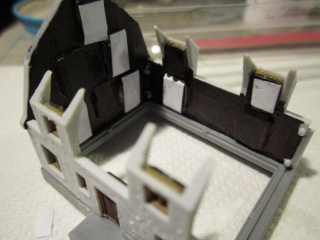

Iniziata la fase di assemblaggio della seconda casetta.
Oscuramento delle pareti interne per evitare che in caso inserimento luci si possa vedere trasparire l'alone . La colorazione è avvenuta tramite pennarello nero indelebile.
84,7 KB
88,1 KB
Essiccato il nero alle pareti sono passato al montaggio sui vetri ( internamente )delle cartine simulanti le tende, per incollare solito vinavil se steso finemente il vinavil rimane traslucido.
83,04 KB
83,48 KB

Ora che le cartine sono ben incollate ho proceduto ad occultarne qualcuna dipingendola di nero.

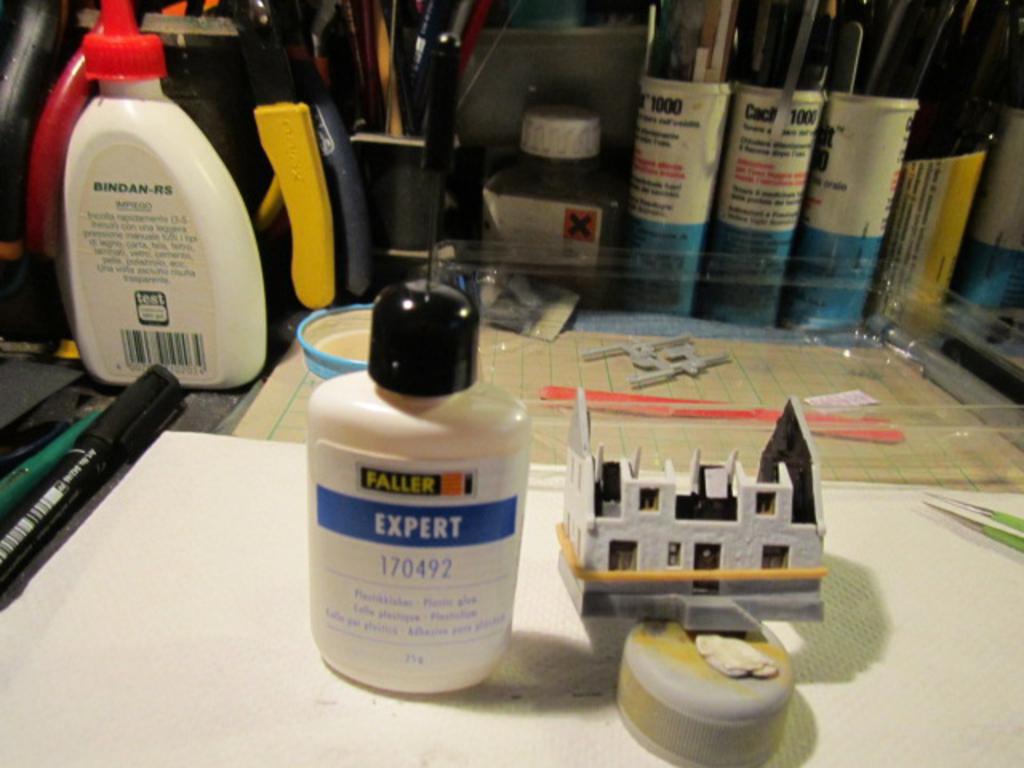

Per permettere un miglior incollaggio tra le parti in plastica delle pareti occorre dare una leggera passata di carta seppia per togliere l'unto delle ditate.
Sulle pareti sono riportate delle apposite asole per farle combaciare basta mettere poca colla solo su una parte e non entrambe per evitare antiestetiche fuoriuscite, premete fino ad avere una buona adesione, infine per mantenere tutto unito affinchè la colla non sia completamente essiccata si può utilizzare del nastro adesivo in carta o degli elastici dipende dalla forma del oggetto in questo caso molto regolare ottimo un elastico
