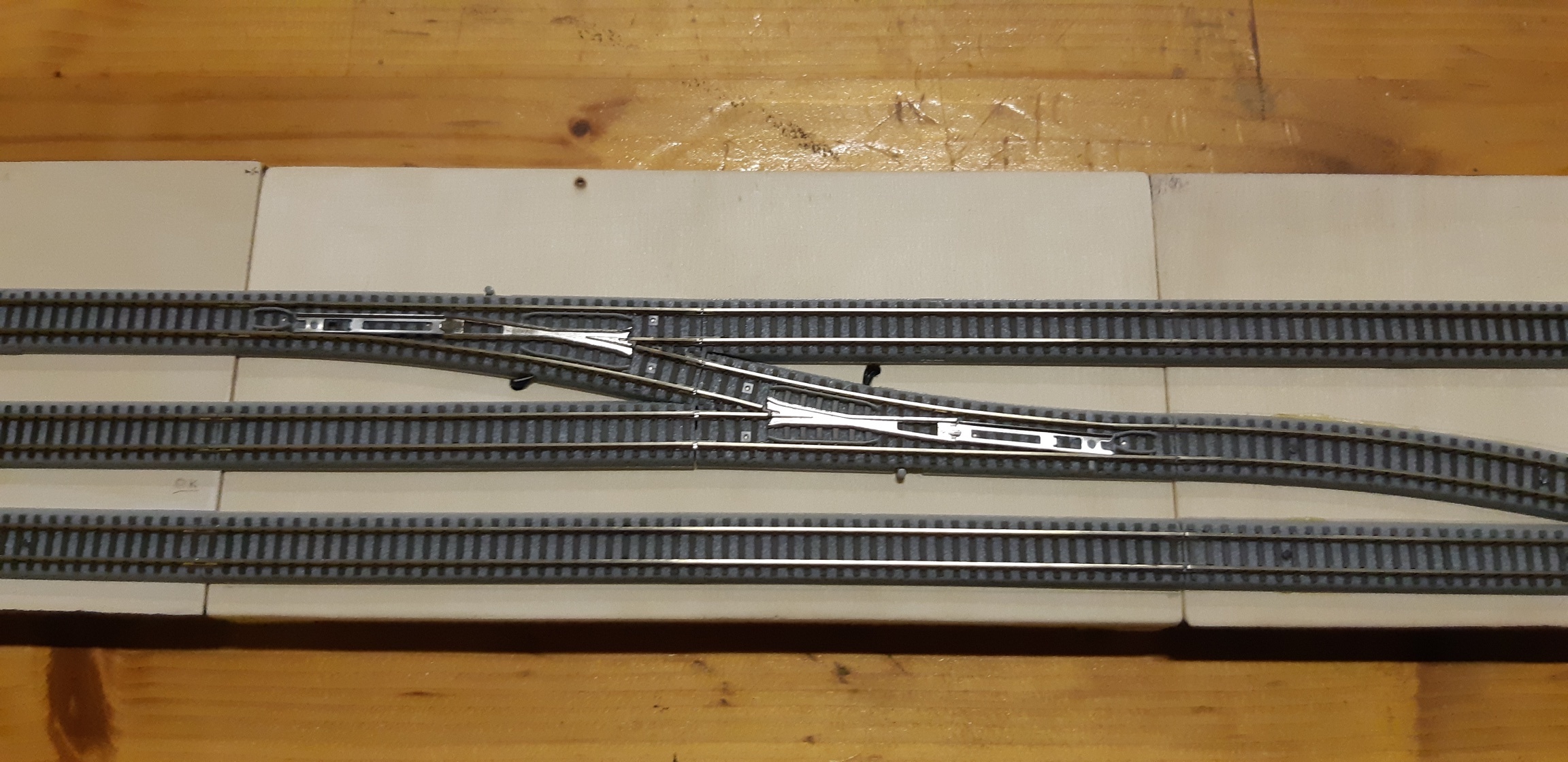

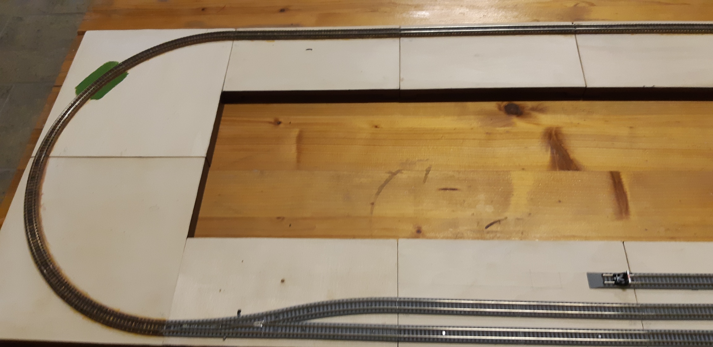

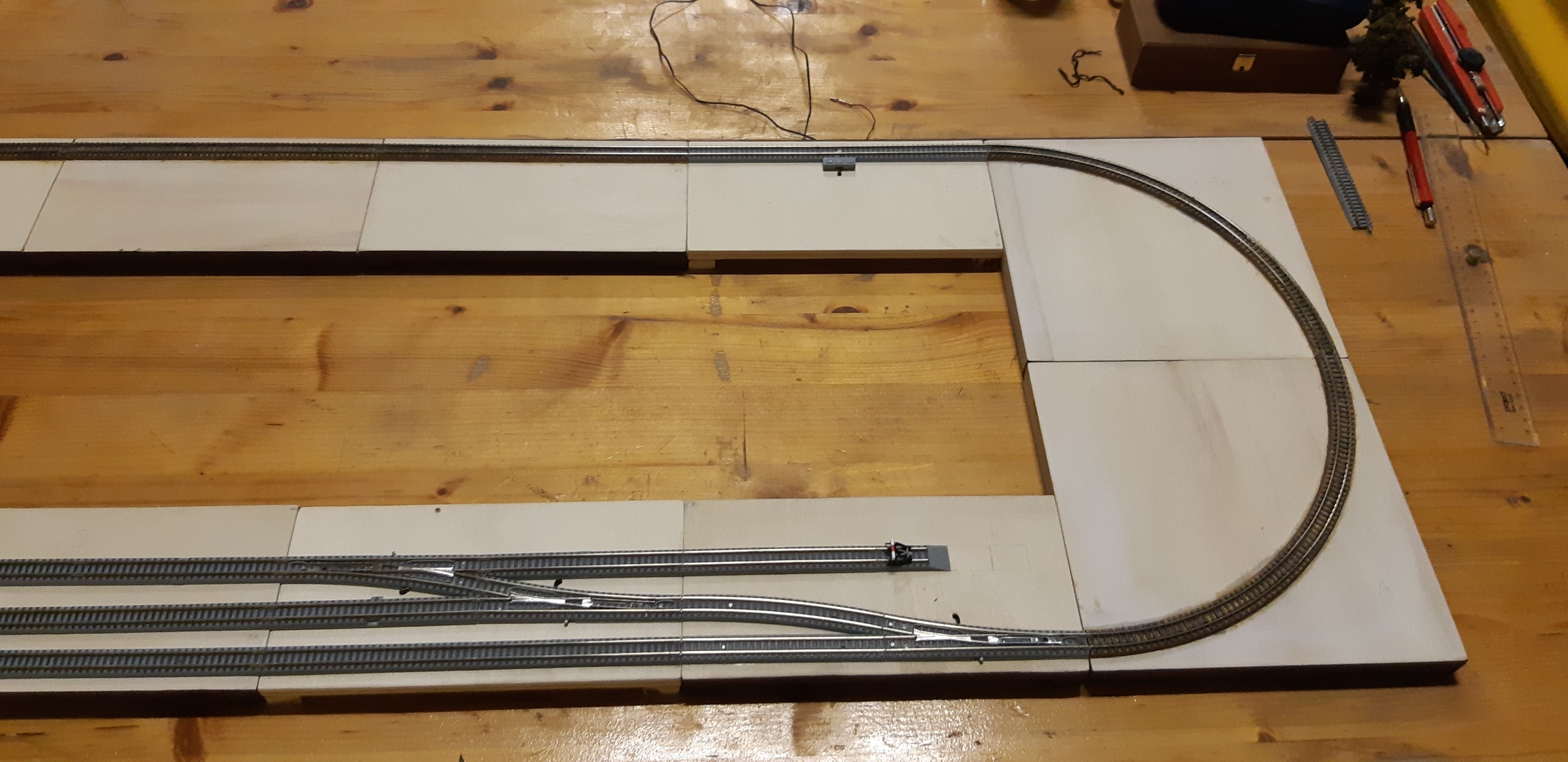

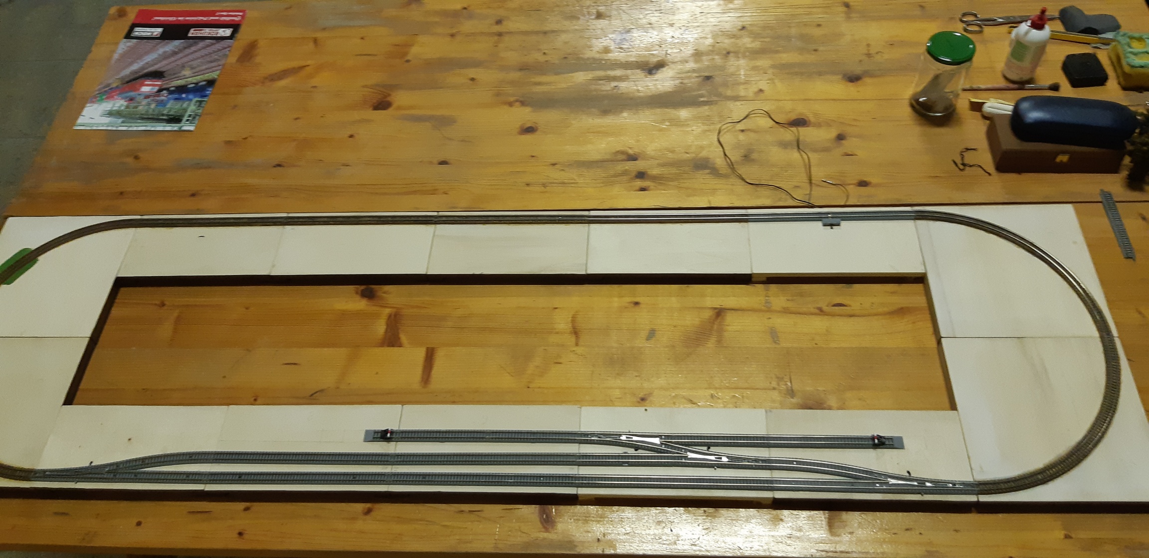

Qualche aggiornamento, va avanti la colorazione della massiacciata (un pò noiosoa questa parte) e nel frattempo sono arrivati gli scambi per terminare la stazione.
A dire il vero mi mancano un paio di binari da 25mm. per allungare un poco i binari morti.
Ho moontati tuti i binari per avere una visione d'insieme del tracciato.
Sono ancora da fissare sui moduli di legno gli ultmi binari e soprattutto fare modulo più complicato di tutto il progetto [109] .

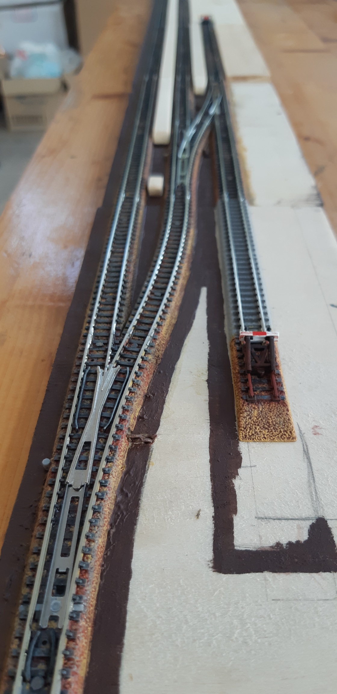

Arrivato il cavetto d'alimentazione oggi ho provato per la prima volta a dare corrente e far girare la locomotiva.
Sono emerse subito delle criticità:
A bassa media velocita la locomotiva si impunta su un deviatoio e si ferma [106]
guardando lo scambio si vede che è imbarcato e gli aghi sono più alti, la locomotiva arriva li e si ferma.

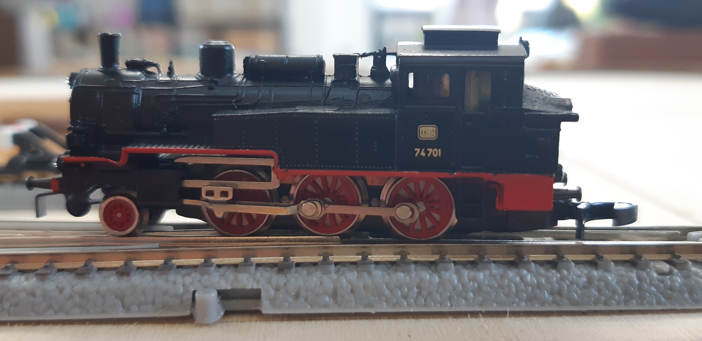

Qui un giro a "Manetta" dove non si ferma, però non è questa la velocità che vorrei che avesse il convoglio.
Altro roblema, dopo una decina di giri la locomotiva ha dato problemi, in marcia avanti ha iniziato a rallentare sempre più fino a fermarsi scaldando tantissimo.
Fatta raffreddare riparte lentamente andando a rifermarsi. In marcia indietro invece funziona senza problemi [108]
Ne riparliamo d questo secondo problema nell'appsito topic.

v200 ha scritto: domenica 10 luglio 2022, 21:23 Prima di fissare i deviatoi controlla che siano " pensanti" ovvero secondo come sono posizionati gli aghi conducono elettricità al ramo selezionato.
Terzo problema, gli aghi conducono l'elettricità.
Tenendo gli aghi aperti dello cambio del secondo binario porto elettricità al terzo binario attraverso l'altro scambio aperto in direzione sx.
arriva elettricità ma poca che non riesci a far camminare la locootrice.
Mettendo gli scambi come da foto, non arriva elettricità al tronchino di dx. se ho la locomotiva sul tronchino sx e voglio farla andare su tronchino a dx. questa non va.
C'è qualcosa di sbagliato? Devo provare a fare una prova per vedere se c'è corrente munendomi di un tester.
....sono leggernte demoralizzato [105]
Re: Sistema modulare scala Z/1:220 Deister di Alfaluna
#167 Messaggio da v200 »
Il deviatoio in base agli aghi da o toglie corrente, quindi se aghi a sx a dx è isolato il tronchino.
Il devitoio del II binario se impostato sul ramo curvo da corrente, ma sul dritto isola il III.
Quindi per rendere autonomo il III binario dovrai aggiungere un punto di alimentazione in più sia per la continuità che per intensità.
Controlla sulla loco che il carter chiudi ingranaggi sia ben serrato e non urti sulle controrotaie in plastica, a volte sono un pelino alte, con una leggera limatura si risolve

Una cosa per il deviatoio imbarcato è stato fissato con chiodini? A volte troppo inseriti alzano la parte centrale

Chiaro, neccesario altro cavetto da applicare sul tronchino di dx.
Il carter loco è ben chiuso.
Proverò a limare le parti in plastica del deviatoio, vediamo se il passaggio migliora.

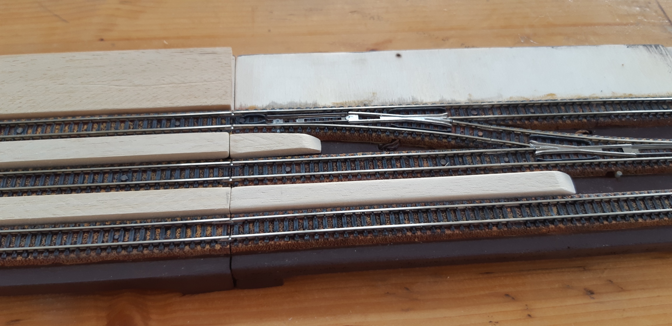

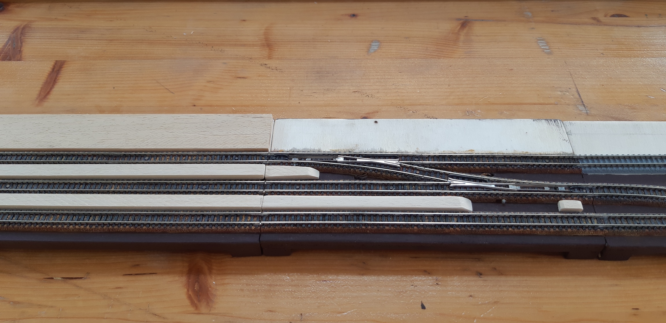

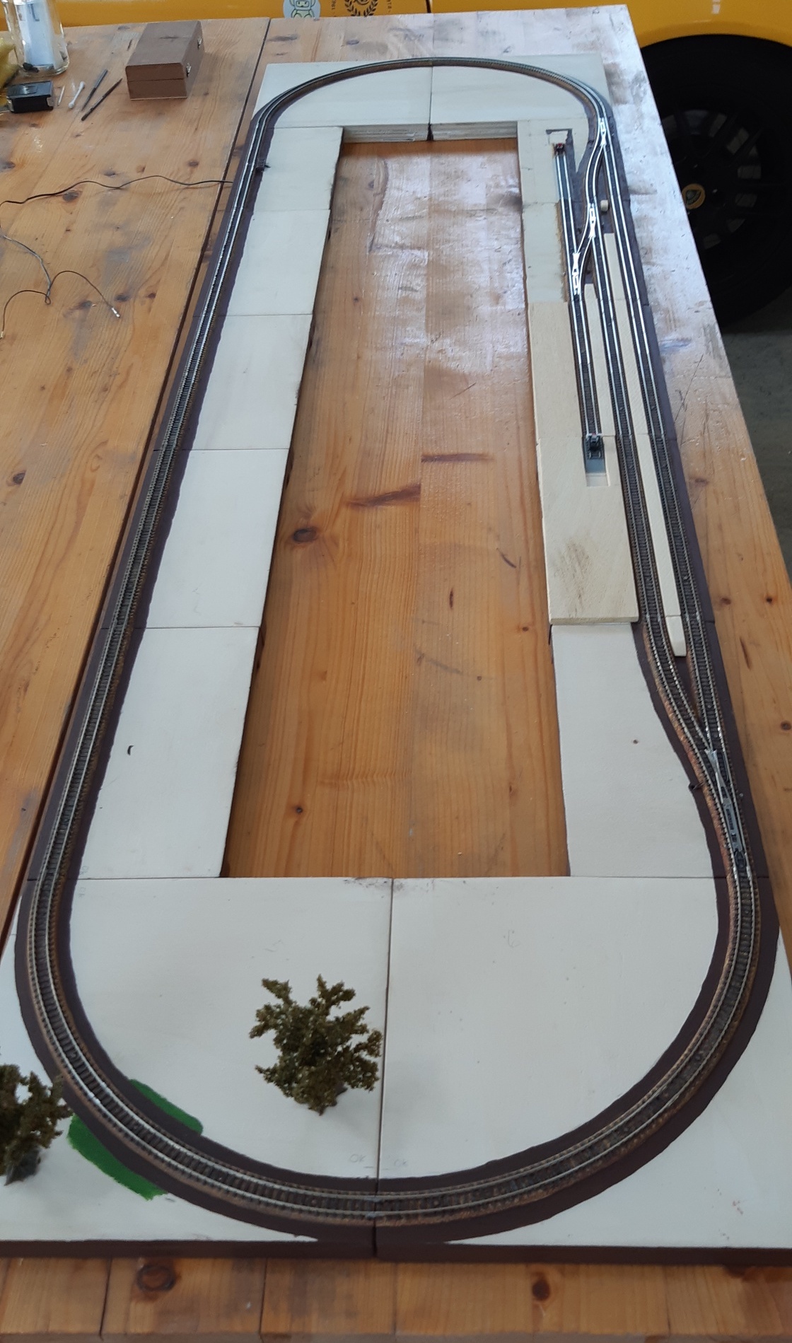

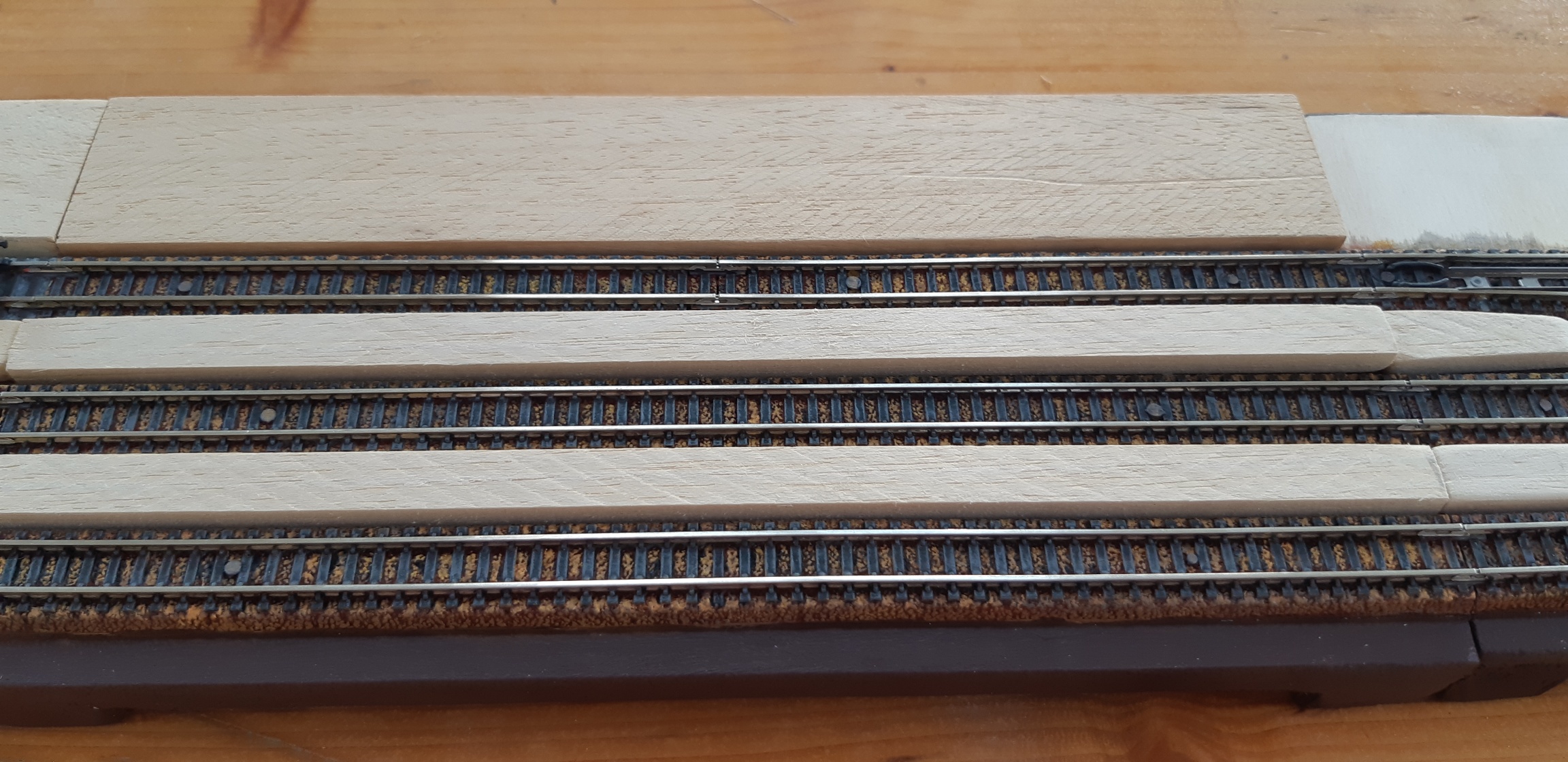

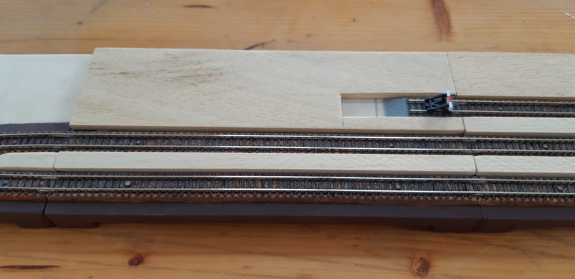

Qualche aggiornamento sui prosieguo dei lavori, caldo africano permettendo.
A proposito nessuno ha mai fatto un plastico ambientato in Africa?
Tornando seri,

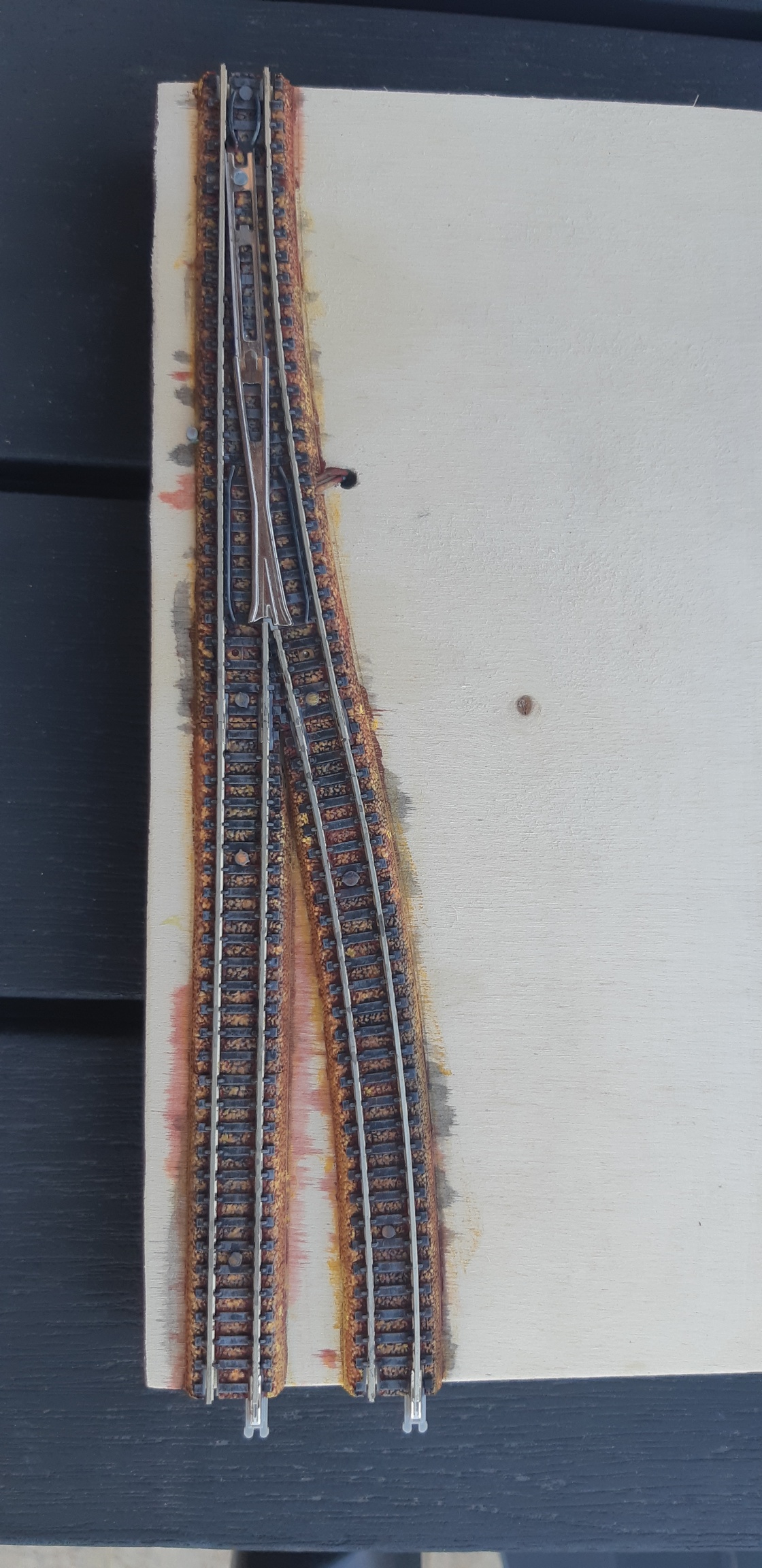

con estrema pazienza da cerosino ho pitturato le massicciate dei deviatoi, limato gli inviti in plastica e raddrizzato l'imbarcaturo dello scmbio difettoso incollandolo esternamente; si aspetta la prova pratica appena arriva la locomotiva funzionante in sostituzione di quella difettosa.
Sono ottimista :-)
Sono in arrivo due binari da 25 mm. per allungare leggermente i tronchini e il secondo cavetto per l'alimentazione.
Ho bordato i marrone i binari per avere una visione più finita dell'insieme. Consiglio, metto della ghiaia (ballas giusto?) nei bordi ?
C'è specifica per versione Z? Colori?
Ricordo sempre che sono un neofita e tutti i Vs. consigli sono en eccetti :-)
Ho abbozzato con dei listelli presi al Briko le banchine, non so se passare del vinavil e poi dipingerle o se incollargli sopra del cartoncino che riproduca la pavimentazione.....Anche qui se avete consigli od esperienze ben vengano.
Qualche foto.

Per i marciapiedi ho lasciato il legno senza rifinitura ( se a trama fine), per imitare la ruvidezza del cemento/asfalto. Con la colorazione( a pennello con acrilici in pasta) le piccole cavità si riempiono dando una finitura omogenea molto gradevole
