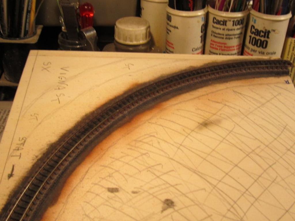

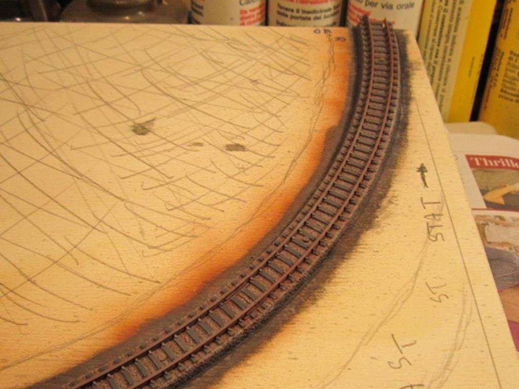

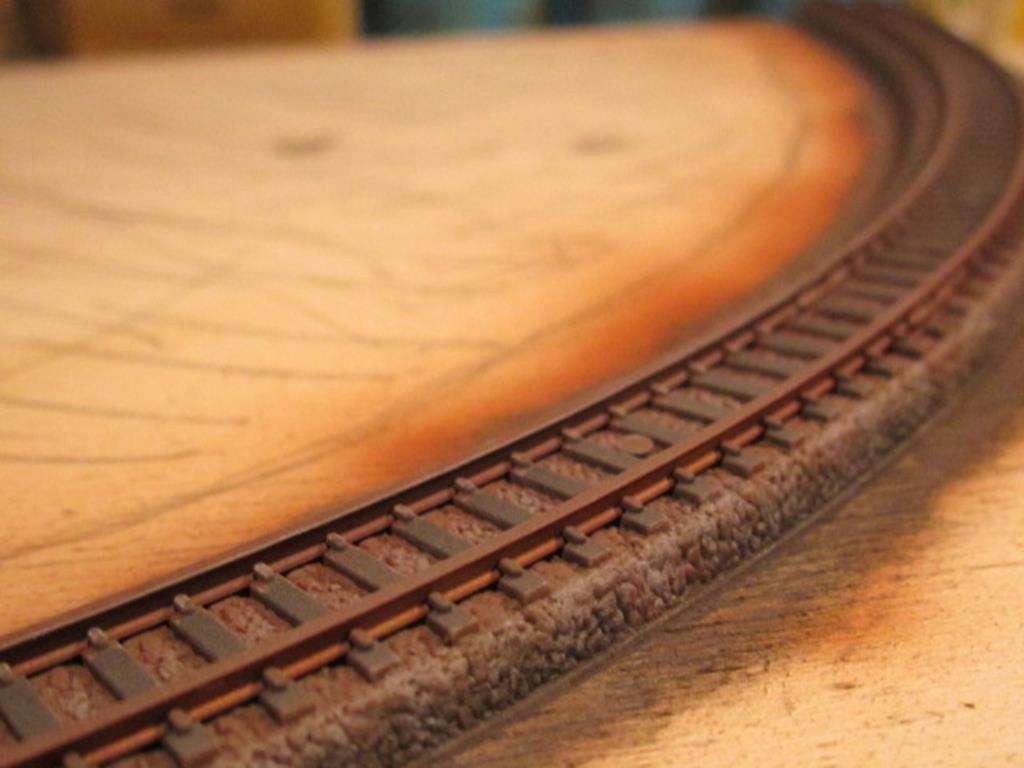

#103 Messaggio da v200 »

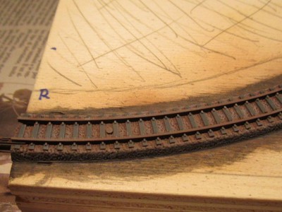

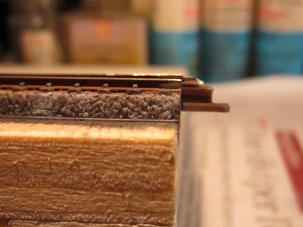

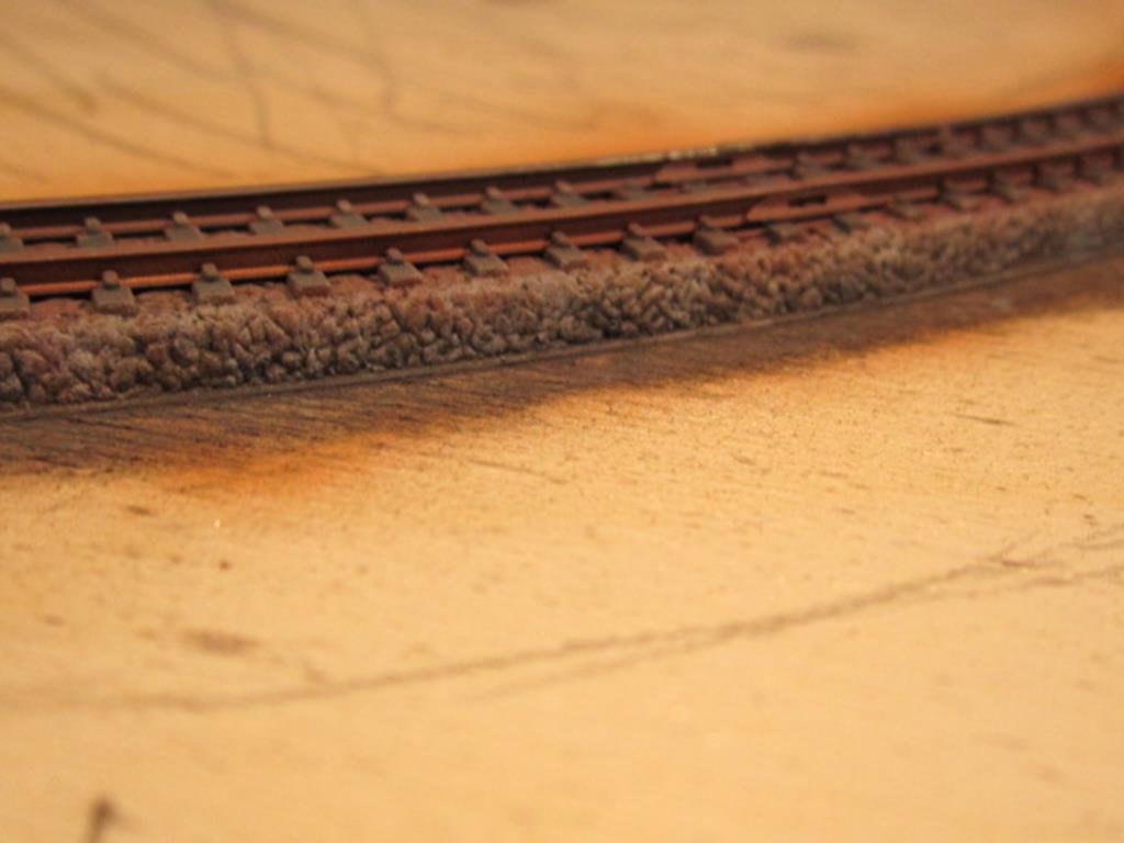

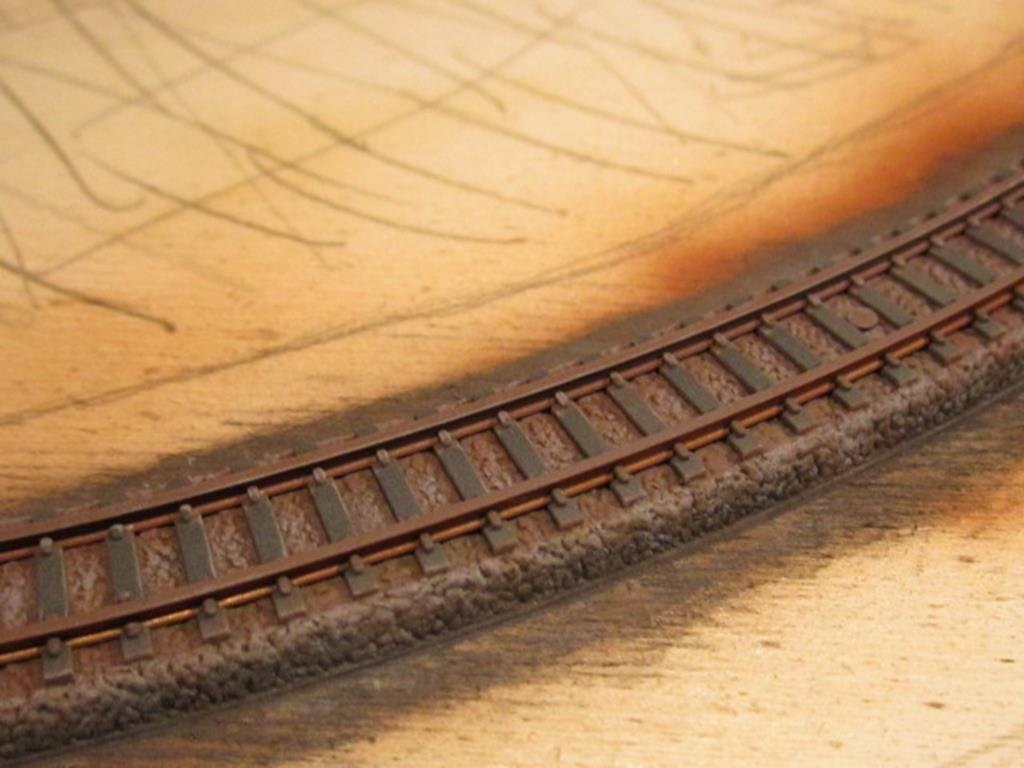

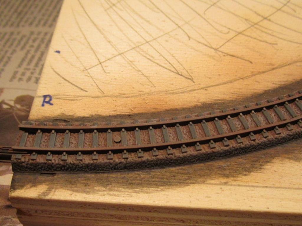

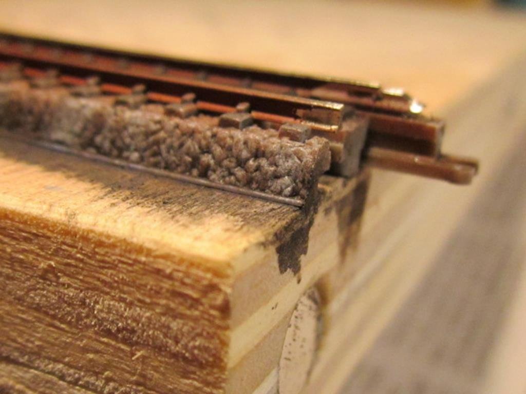

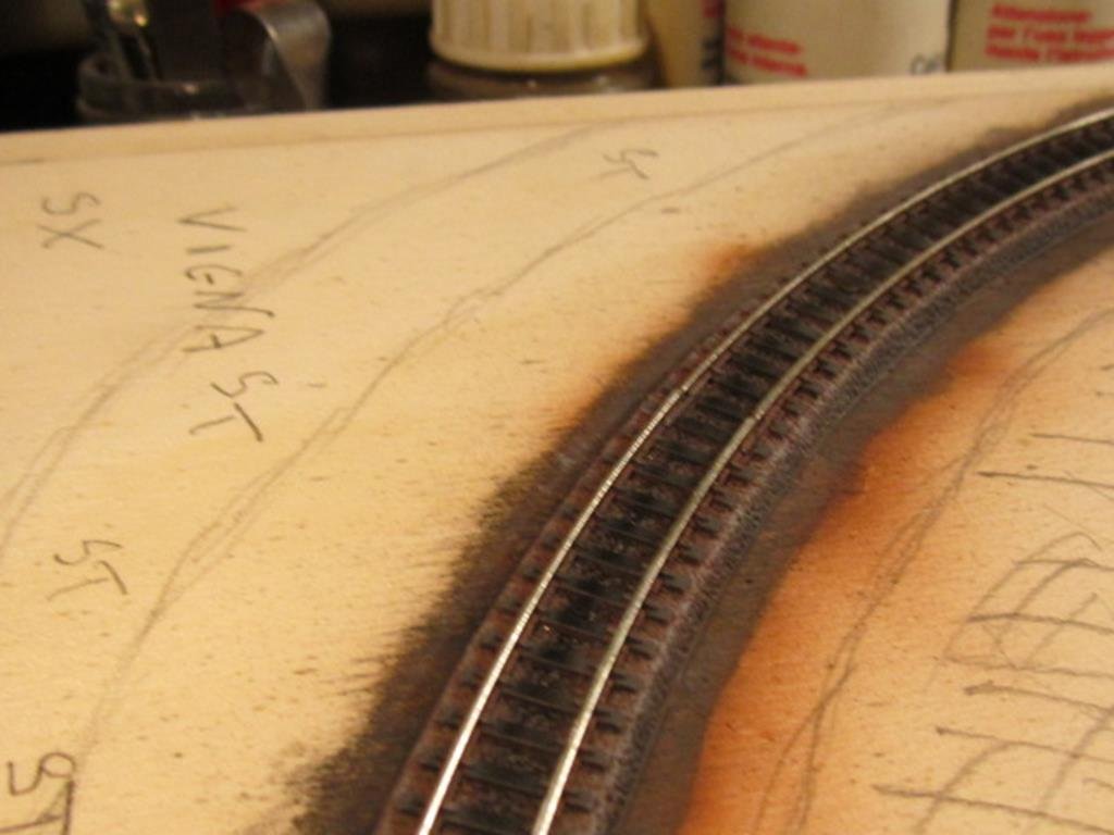

Passato il filtro per attenuare il rosso della ruggine, manca solo più l'ombra nera al centro delle rotaie per simulare lo sporco di grasso e residui vari.
#104 Messaggio da v200 »

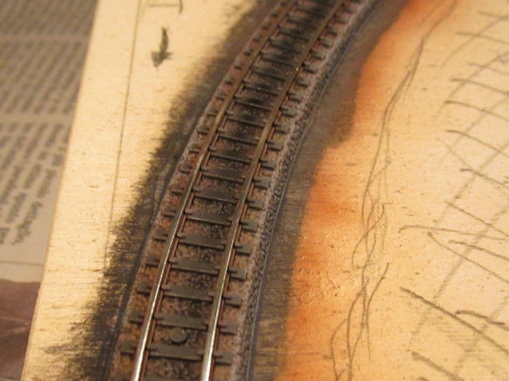

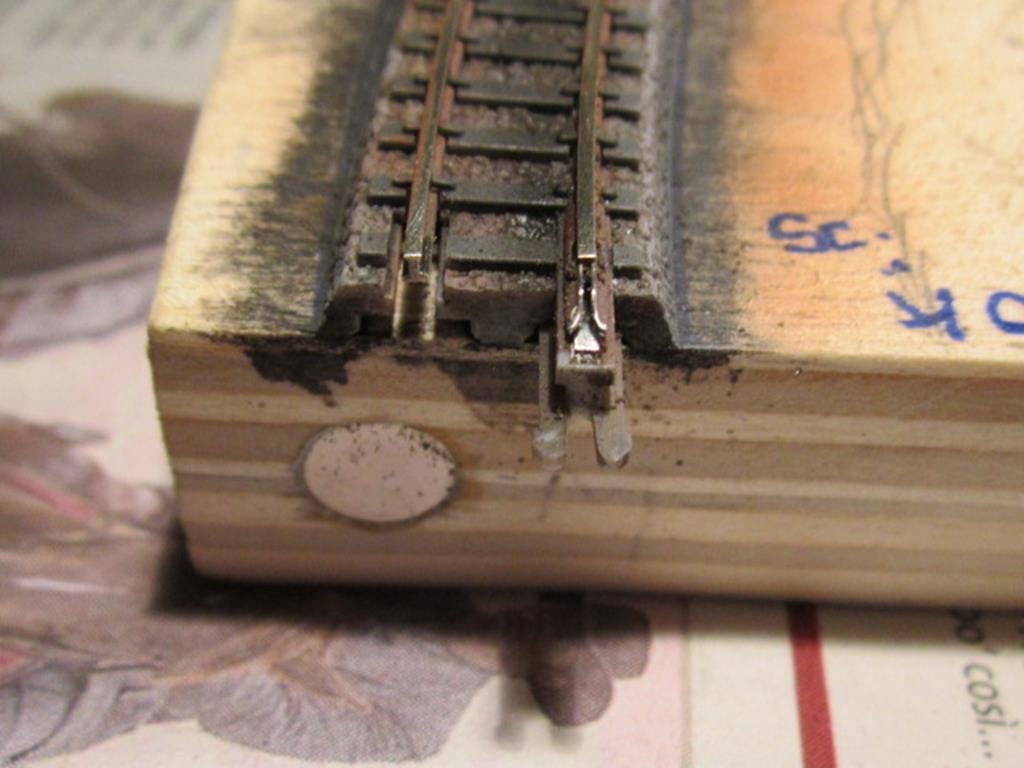

Creata l'ombra scura al centro. Con questo l'invecchiamento del binario è terminato, sono stati ripulite le teste delle rotaie senza scarpette e l'interno delle scarpette per mantenere il contatto elettrico.
#105 Messaggio da v200 »

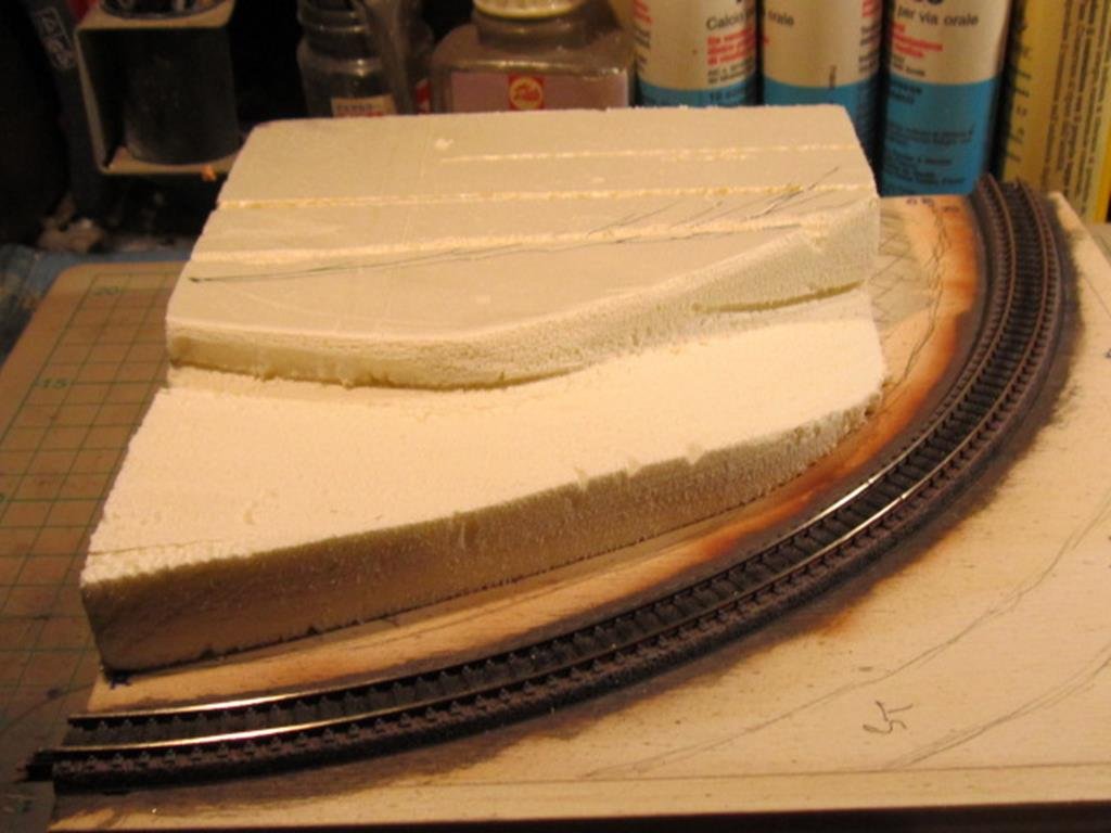

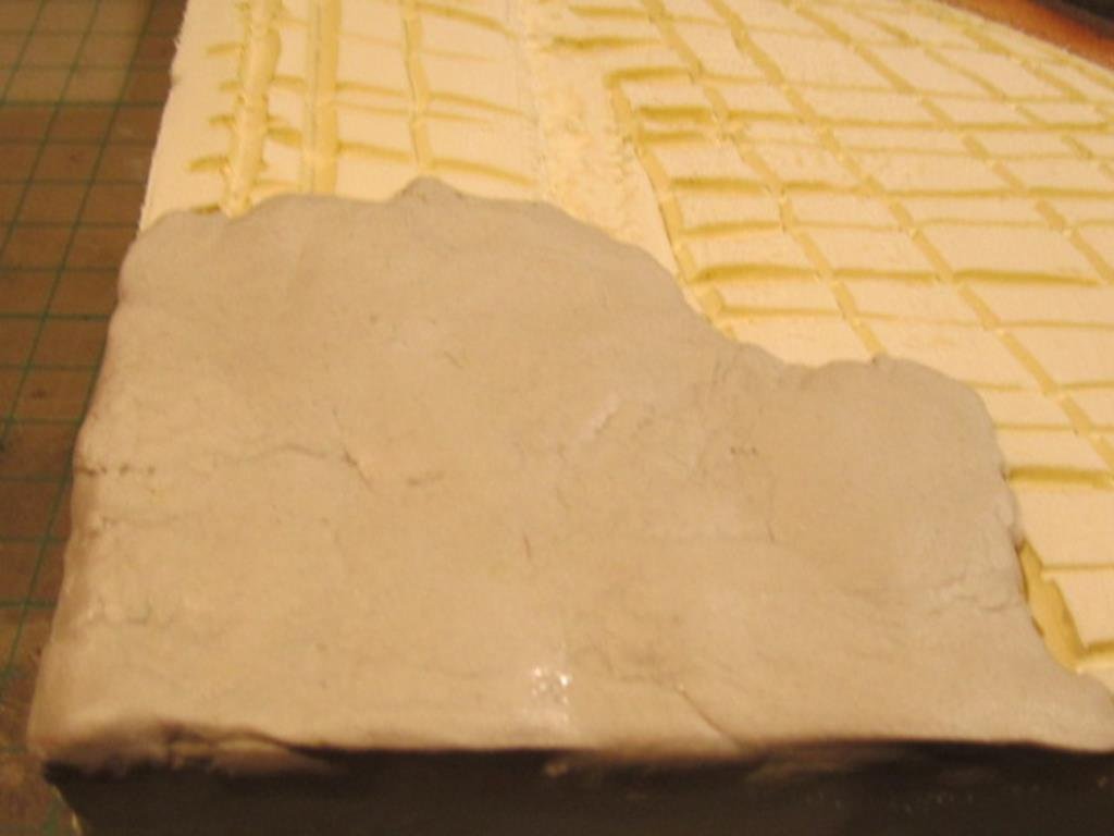

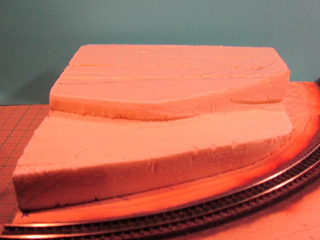

#111 Messaggio da v200 »

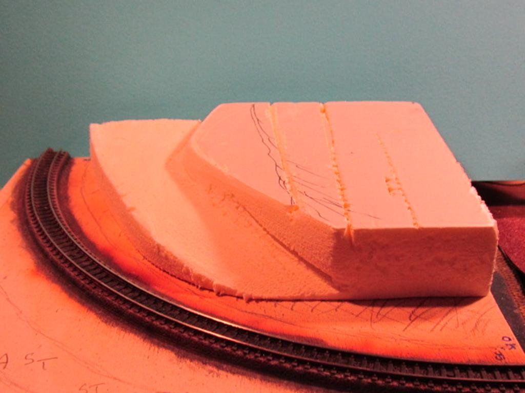

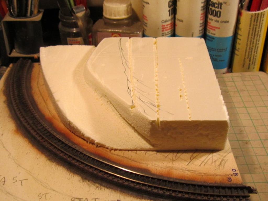

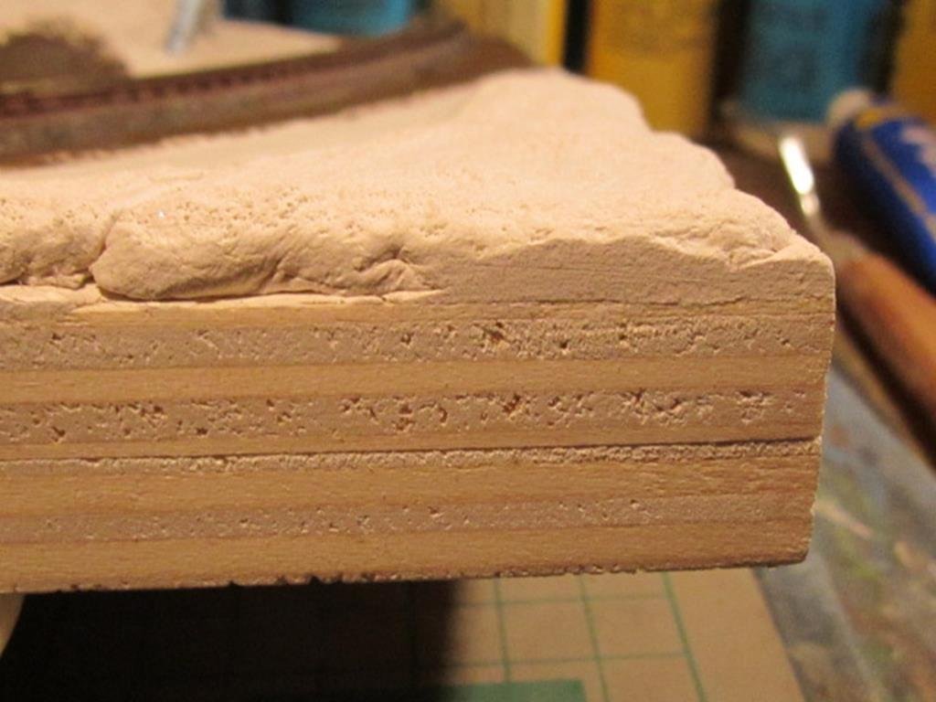

Oggi un lavoretto veloce, abbozzo della collina. Per ora è una prova di massima ma strada facendo definirò meglio quello che ho in testa.

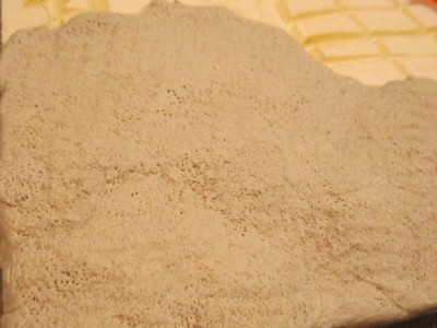

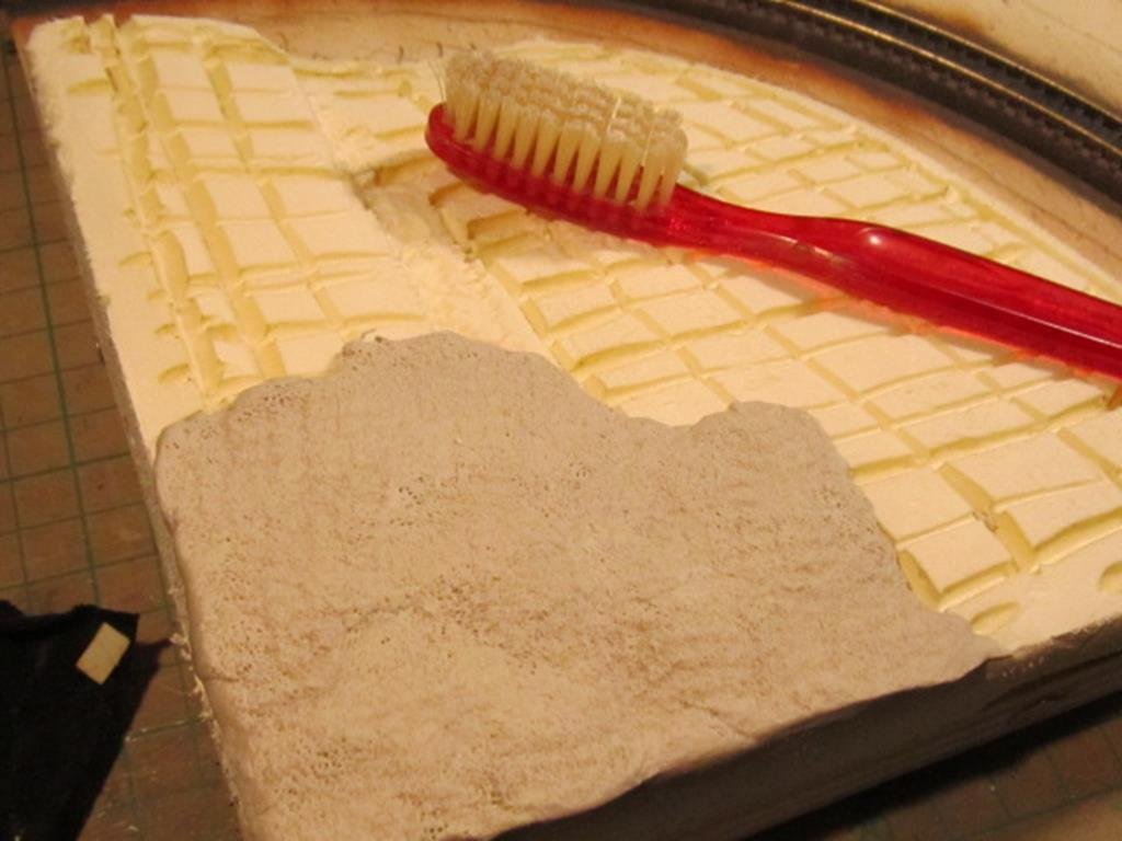

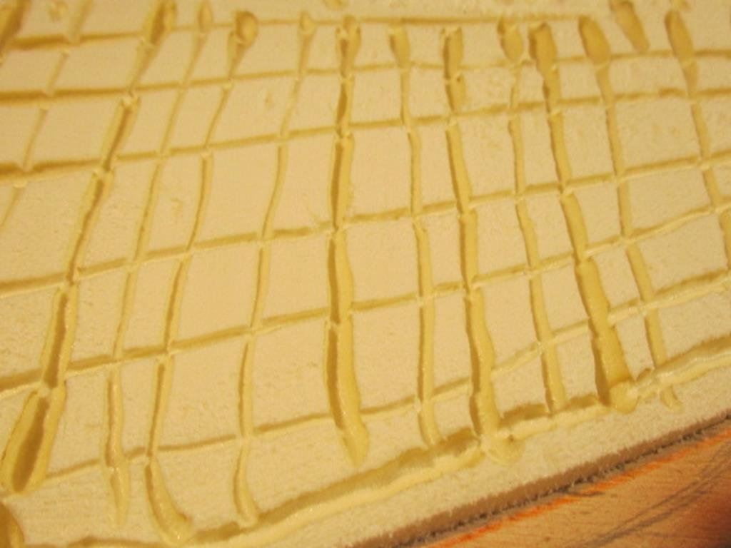

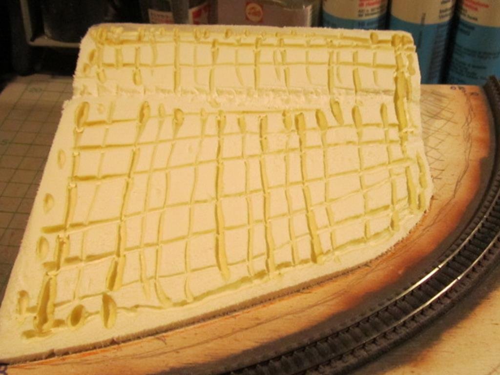

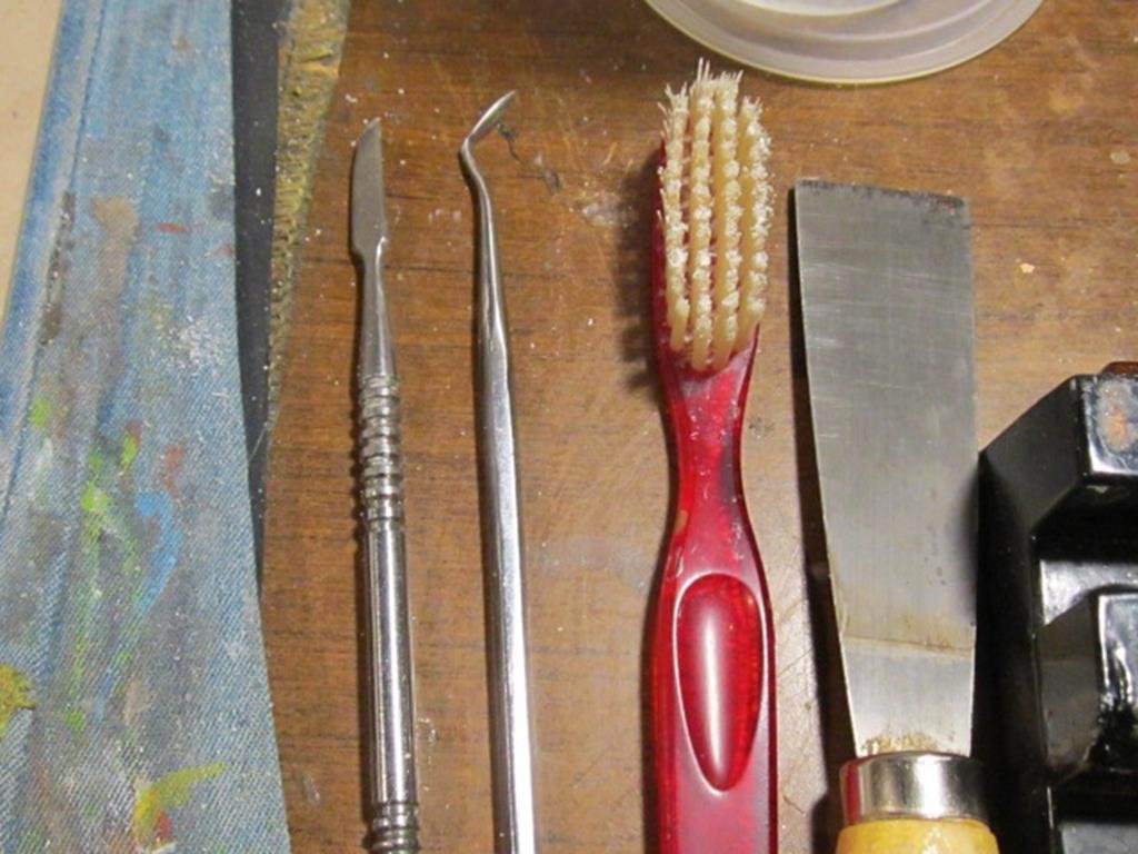

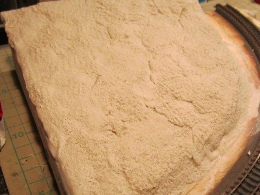

#112 Messaggio da v200 »
Rivedendo foto di vari vigneti collinari ho provveduto a dare una inclinazione più dolce degradante verso la linea ferroviaria. Una volta modellato il pezzo di polistirolo estruso ho creato un reticolo di linee in negativo dove fare aderire la pasta Das

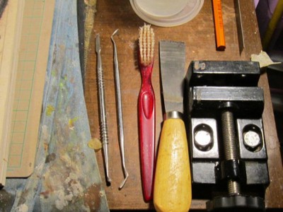

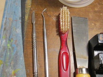

Come strumenti utilizzo in questa parte del lavoro spatole per modellare, spazzolino da denti e spatola piatta
stendo il DAS in piccole porzioni premendo bene in modo che entri dentro alle linee in negativo, una volta finito di stendere il DAS lo testurizzo in modo da dargli una finitura ruvida come il terreno
per finire sul angolo esterno ho creato una piccola porzione di paesaggio in rilievo in modo da non lasciare un vuoto. verso la linea vi è un piccolo tratto di strada rurale.
Prossomo lavoro rifinire la parete laterale della collina e iniziarne la colorazione

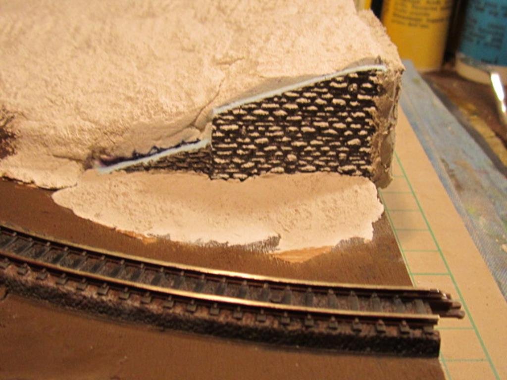

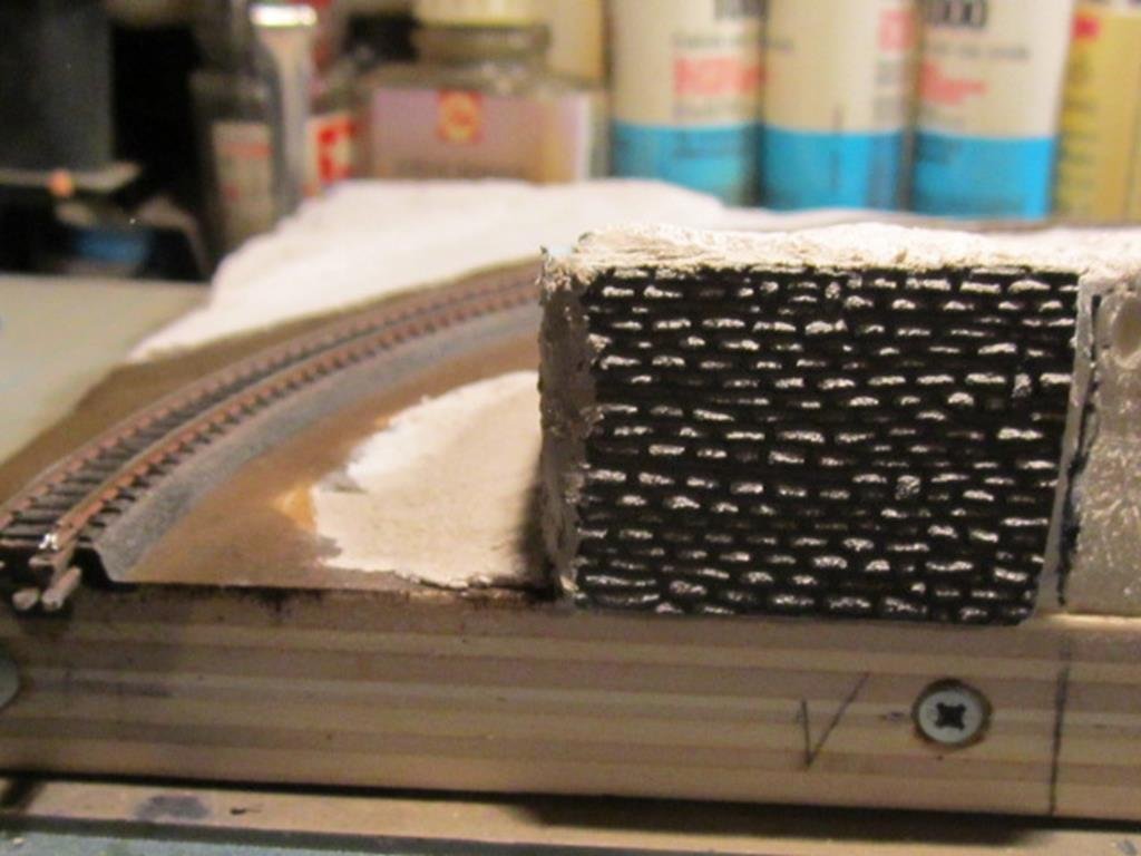

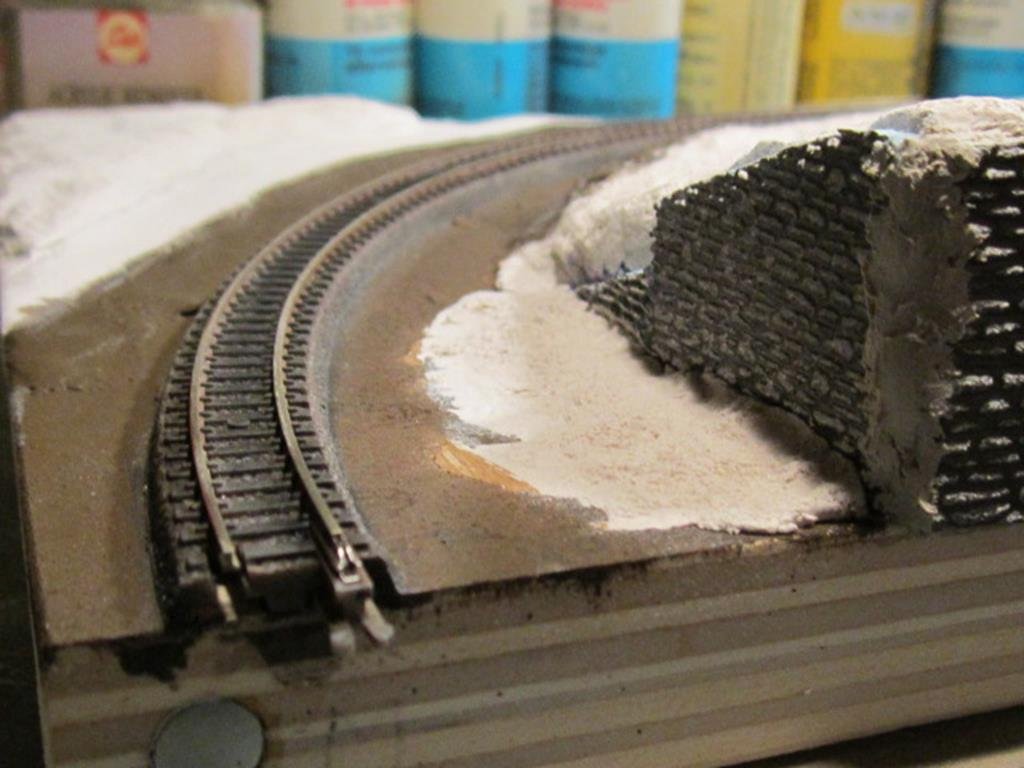

#117 Messaggio da v200 »

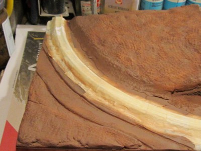

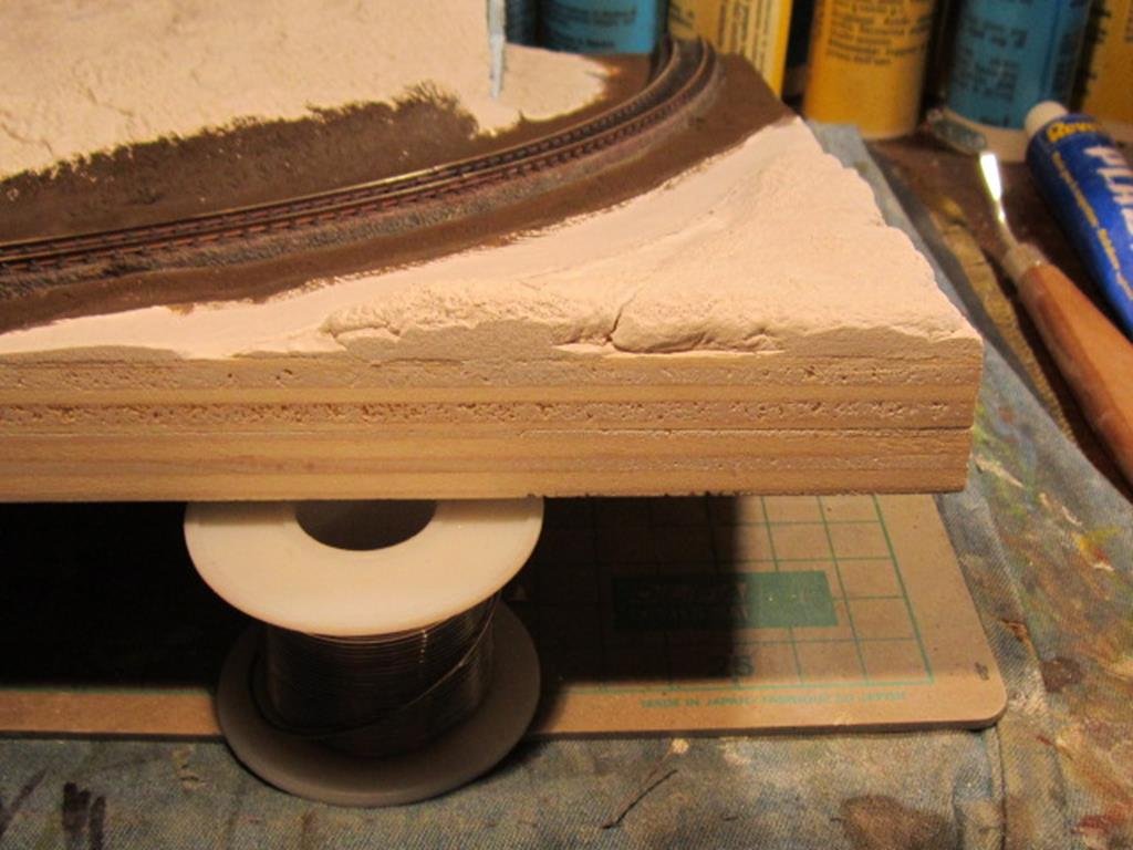

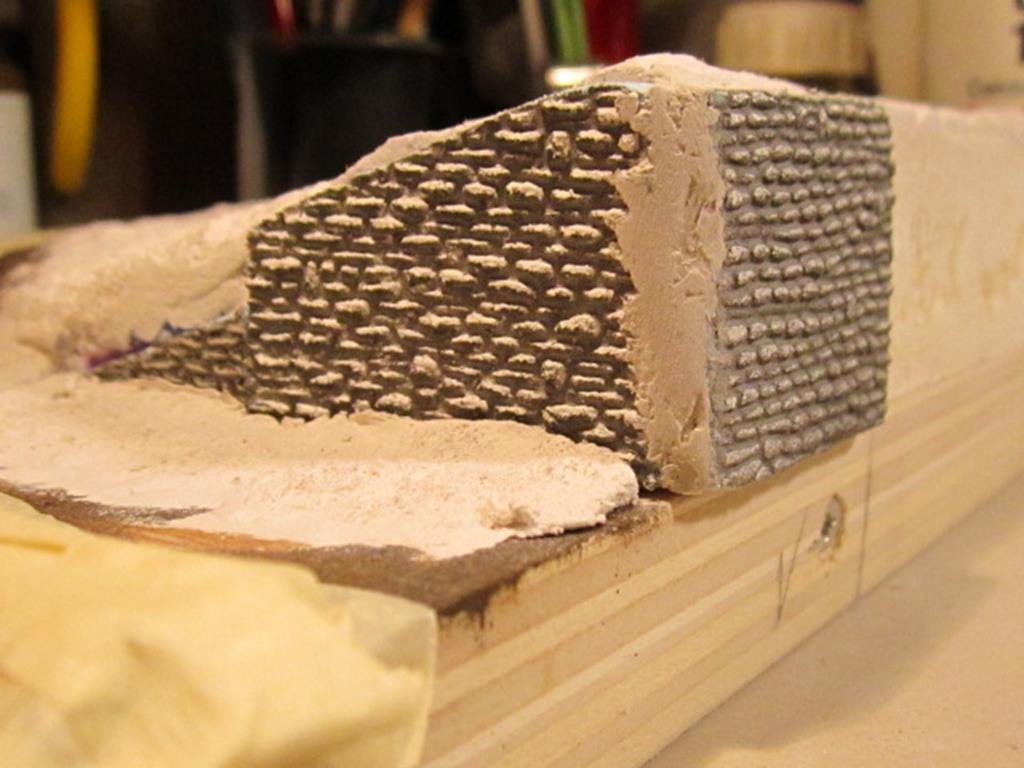

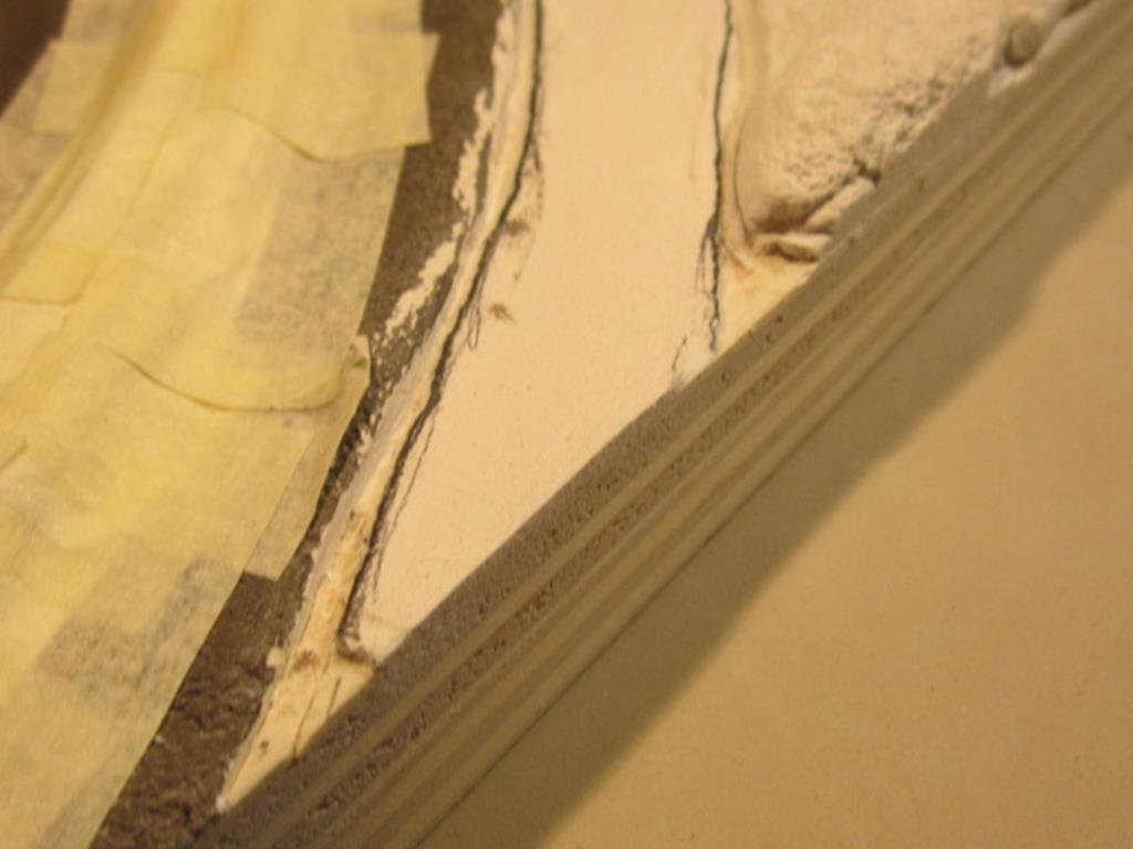

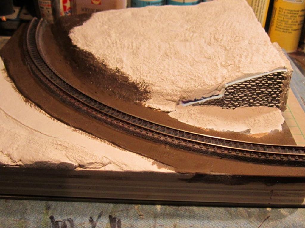

Iniziato con i rimasugli in redutex del muraglione Faller i N a fare una piccola porzione di muro di contenimento al angolo della collina combaciante con la stazione.
Purtroppo il non preciso profilo del polistirolo non mi ha permesso di accostare bene le parti del muraglione :oops: pazienza un po di stucco e via
La parte di terreno che sbordava oltre il limite del modulo è stata carteggiata fino ad essere a filo per non sbordare e non impedirne l'incastro con il modulo attiguo
I vari ritocchi verranno fatti quando il DAS e lo stucco saranno ben asciutti

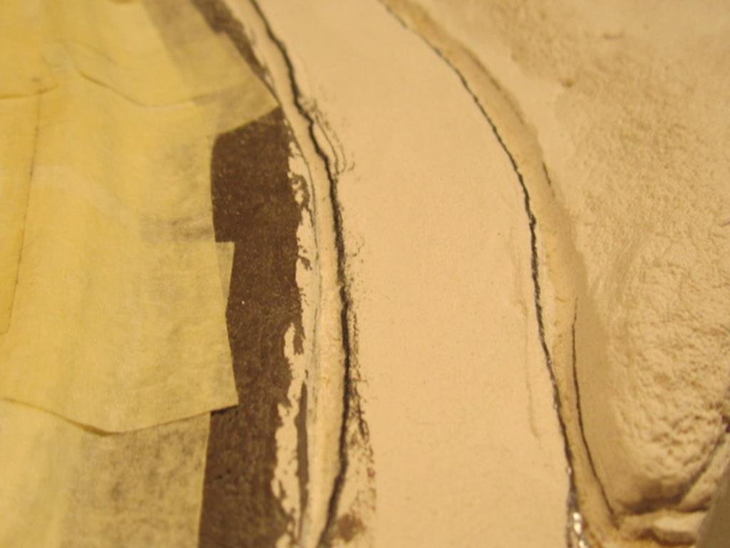

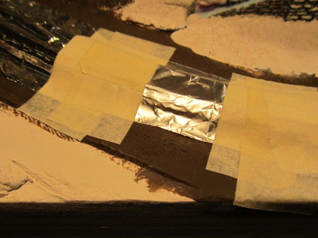

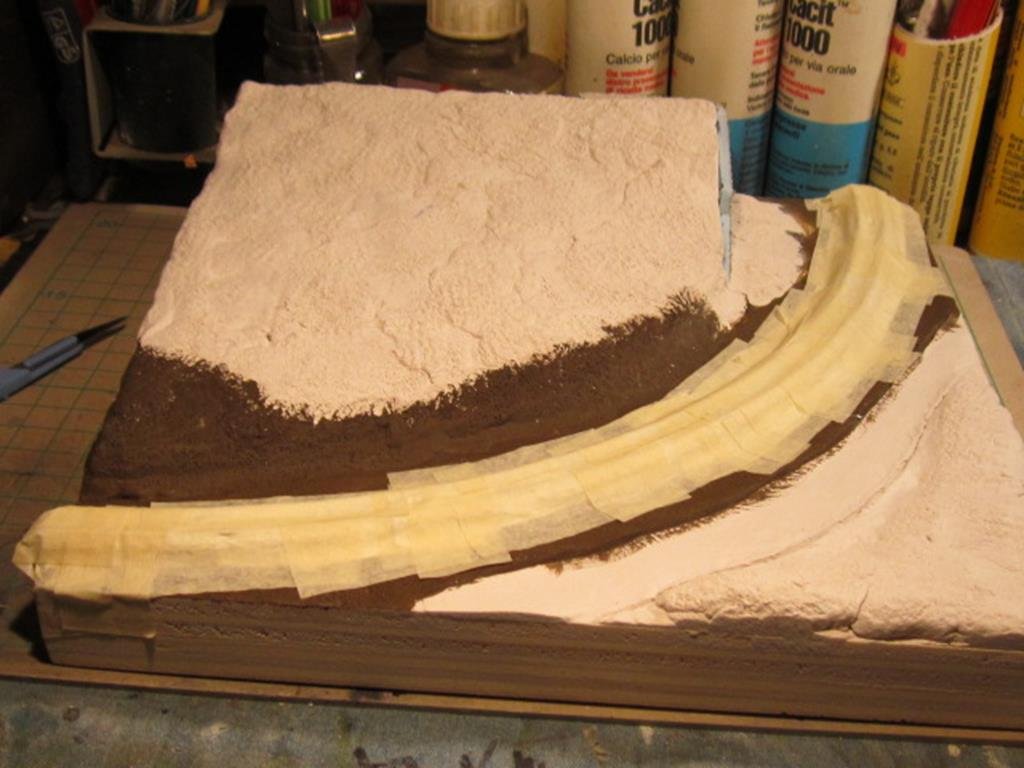

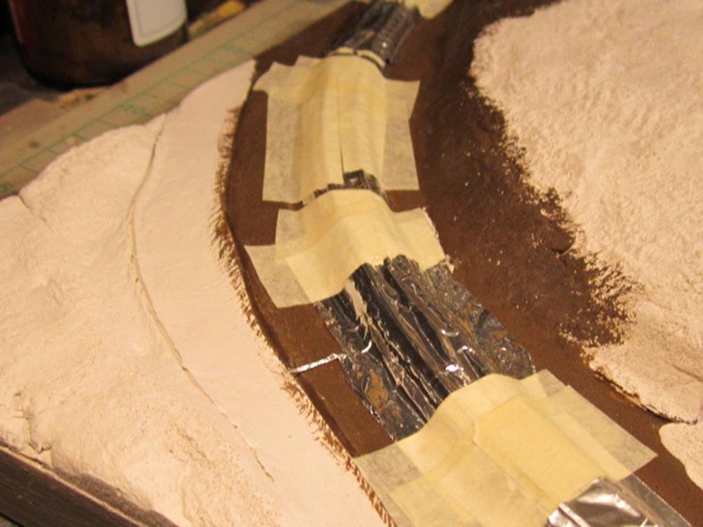

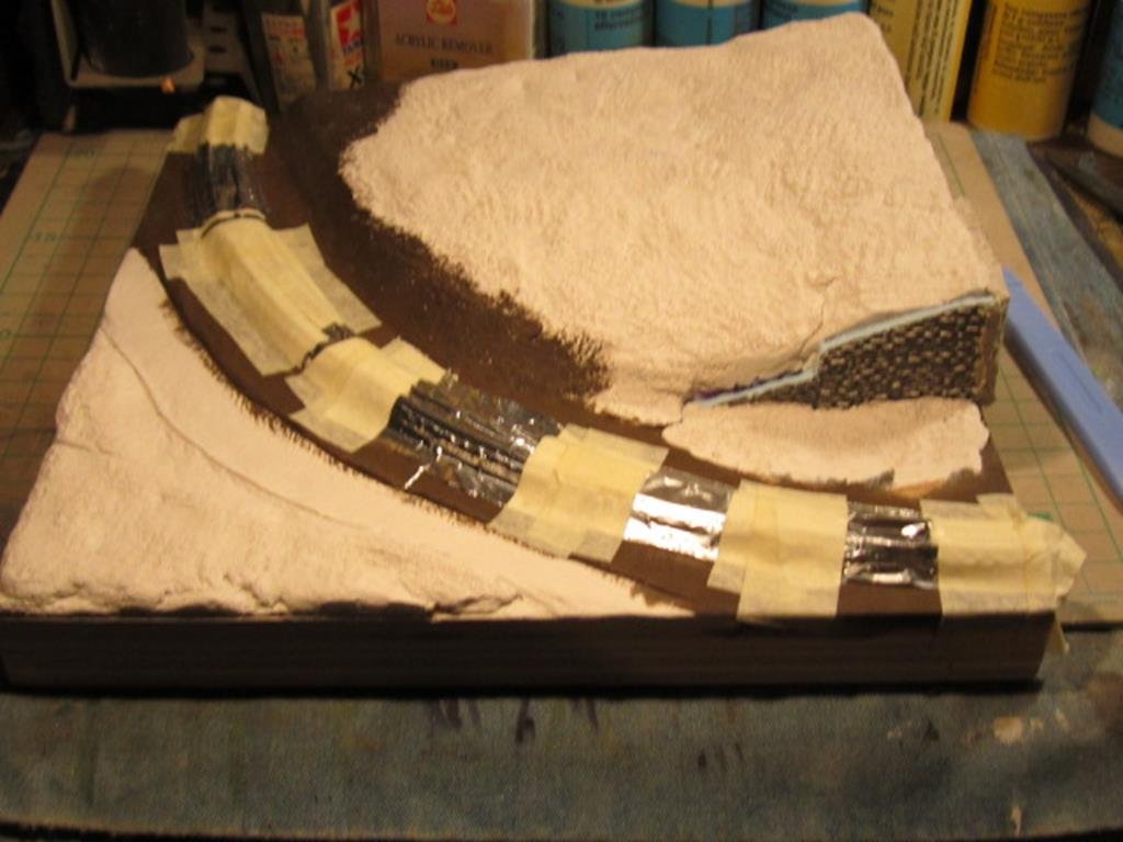

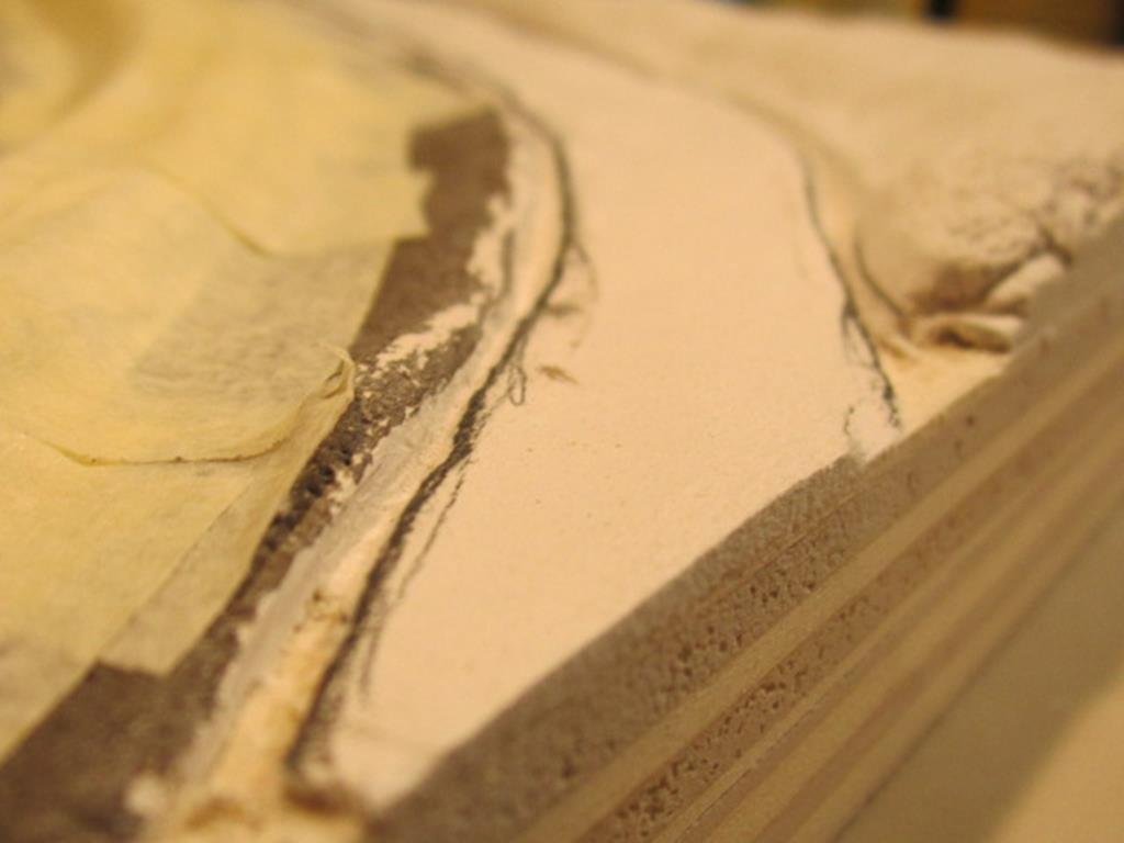

#118 Messaggio da v200 »

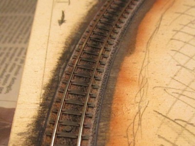

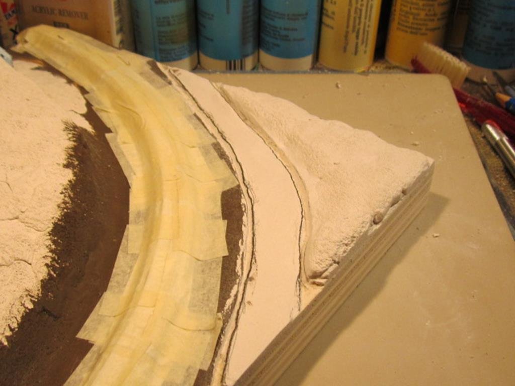

Lavoro noiosissimo [31] [31] ma da farsi assolutamente in previsione dei prossimi lavori. La mascheratura del binario :?
Per prima cosa applico dei ritagli fatti con la pellicola di alluminio, la fisso provisorriamente con pezzi di nastro adesivo in carta per poi sigillare con il nastro tutto molto accuratamente. in questo modo il binario è protetto dalla polvere del carteggiamento,spruzzi di vernice etc etc di cosa faremo per il paesaggio.

Bel lavoro Roby, stai proseguendo molto bene non trascurando nessun dettaglio come la sigillatura del binario, non tutti, me compreso, ci avrebbero pensato :wink: Massimiliano [253]
#120 Messaggio da v200 »
Grazie Massy [98] abitudine di mascherare i modelli militari tra uno step e l'altro di aerografia per le mimetiche.
Ma si può fare grazie alle massicciate in plastica dei binari che non si sgretolano come il ballast a contatto della parte adesiva del nastro. Con il ballast occorre che la mascheratura sia oltre il ballast in modo che il nastro adesivo in carta non vi si incolla sopra , un po più faticoso ma non impossibile :wink:

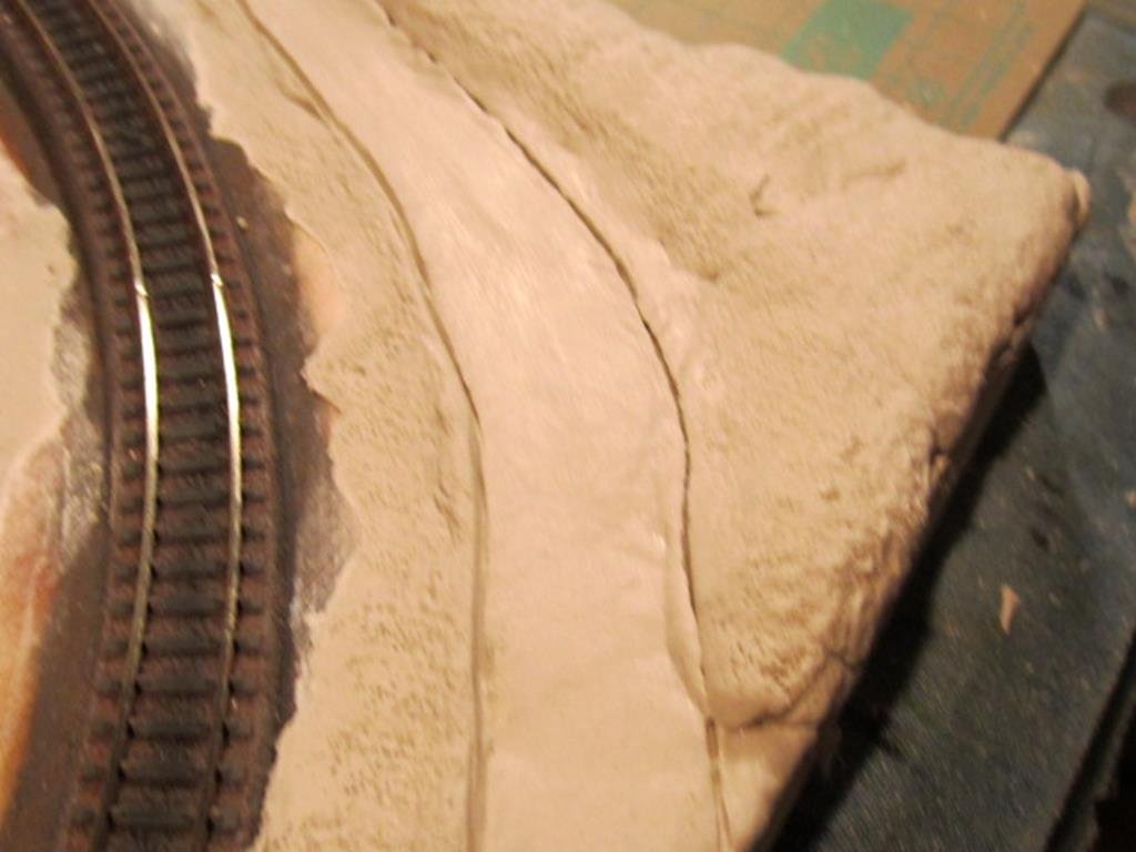

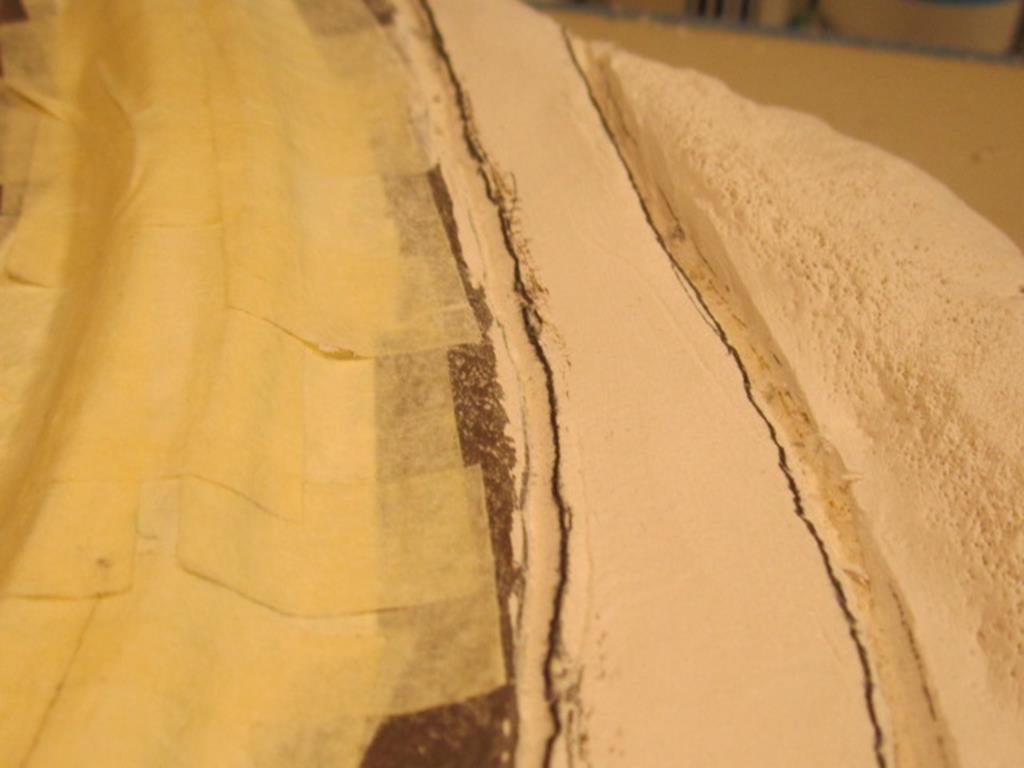

#121 Messaggio da v200 »

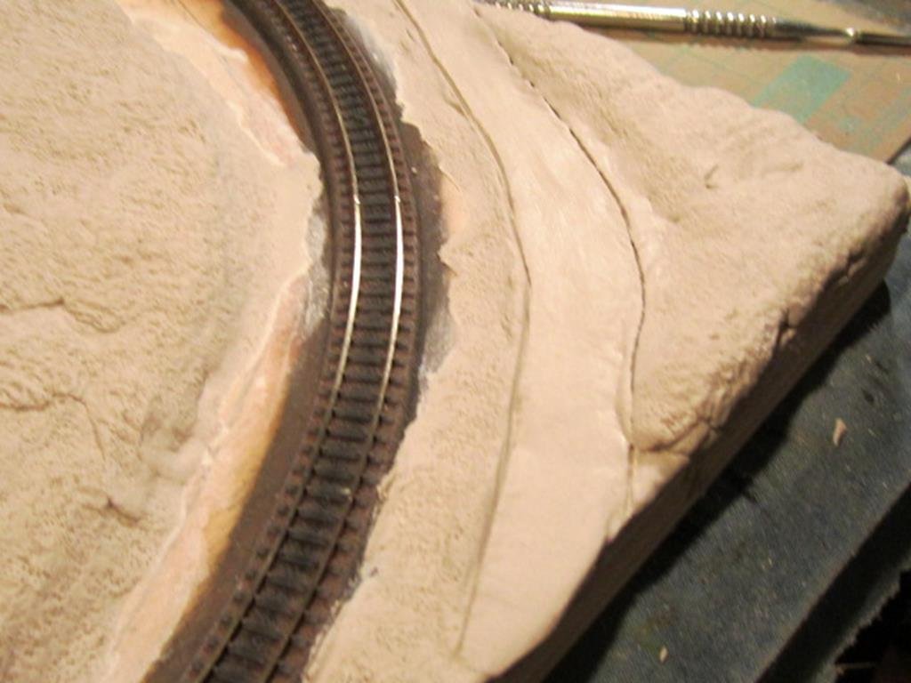

Con il DAS asciutto posso iniziare a incidere qualche dettaglio, come i canali di scolo accanto alla strada.Stuccato e carteggiato lo spigolo del muraglione, come al vero su questi muri fatti in pietra le giunzioni in cemento non sono molto fini ma piuttosto grezze.

Tutto bellissimo!! Mi piace la tecnica dello "spazzolino", mi pare che renda benissimo la porosità del terreno!! :)
#124 Messaggio da v200 »
[98] grazie Carlo è una tecnica che utilizzavo per testurizzare le basette dei miei figurini, molto valida con le paste tipo DAS e nelle scale piccole

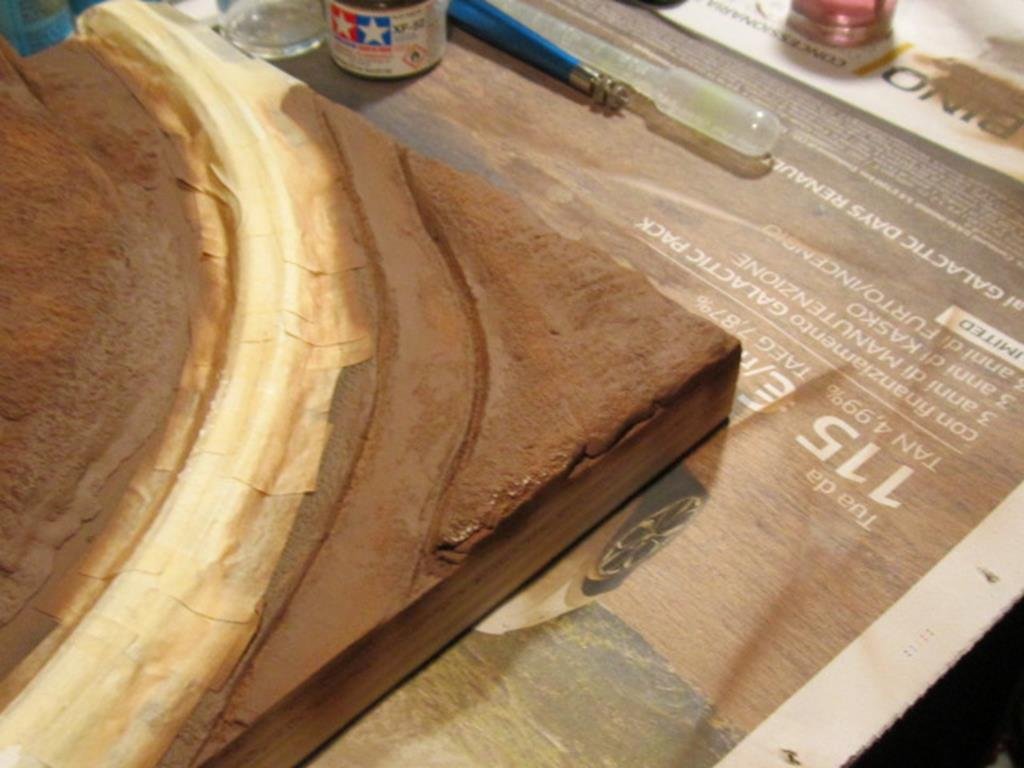

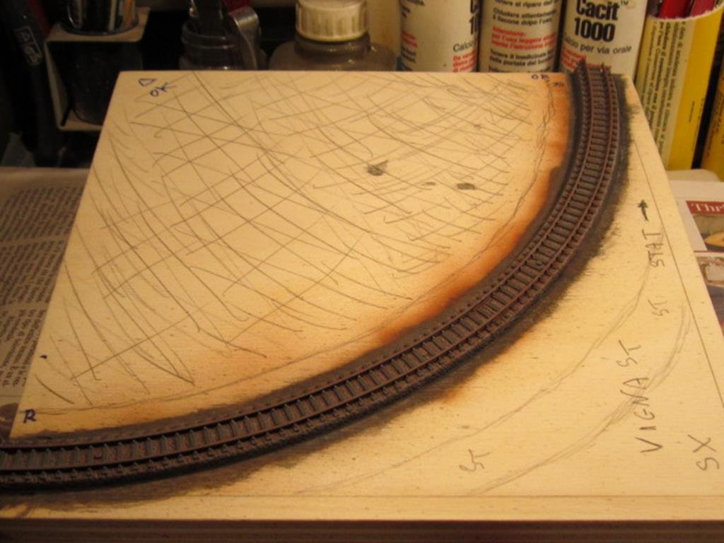

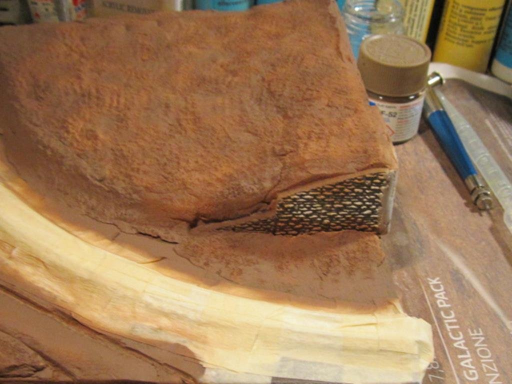

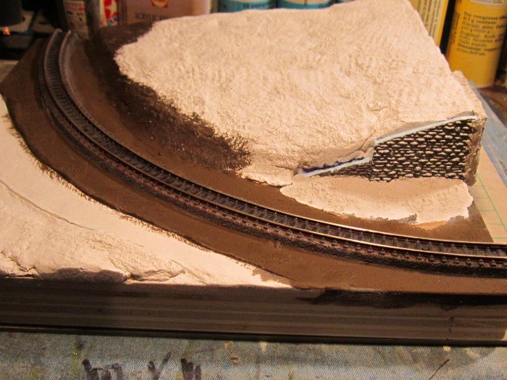

#125 Messaggio da v200 »

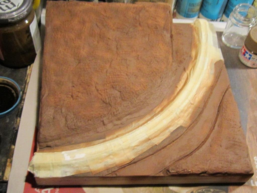

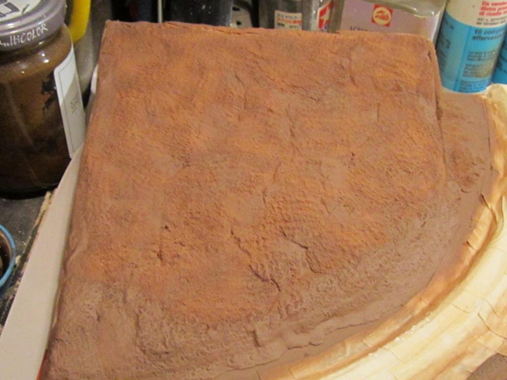

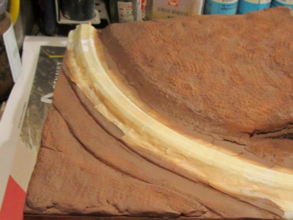

Steso ad aerografo il fondo di base per il terreno
Prossimi passaggi luci e ombreggiature ad aerografo
