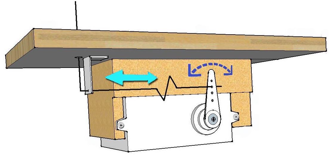

Secondo me il montaggio con il fulcro dell'astina di comando (il filo di acciaio) a livello del piano di posa binari, che va usato con questo supporto non è il migliore, vincolando anche il posizionamento del supporto proprio sotto il deviatoio (critico se sotto passa un altro binario).
Da anni ho semplificato l'installazione con un montaggio che prevede l'astina di comando che scorre parallela al piano di posa binari (vedi immagine).
Come commento ulteriore alle immagini (nulla a che vedere con il supporto): di microswitches poi ne basta uno (essendo dei commutatori) sia per la polarizzazione del cuore sia per avere l'informazione di ritorno con led.
