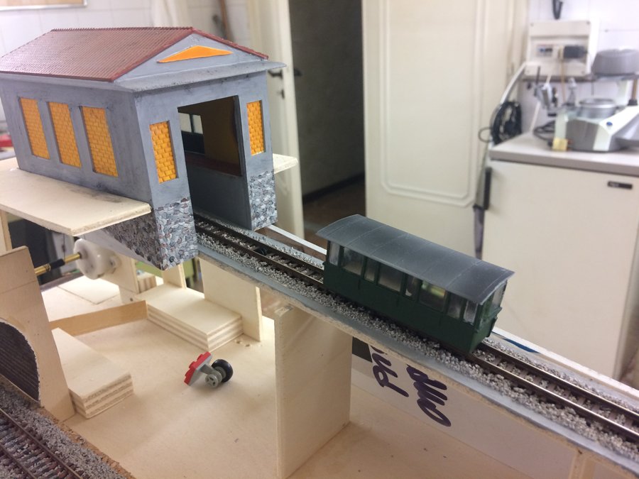

Prove tecniche funzionamento funicolare.

Ci spieghi che tipo di automazione hai usato per la funicolare?
La vettura è autocostruita?

Uno spettacolo Carlo, il sistema di movimentazione della funicolare è il solito del mini plastico con la cava che ho visto dal vero?

Il sistema di trazione è molto semplice . Sotto la stazione alta è posizionato un motorino con demoltiplica al cui alberino è fissato un sottile filo che si arrotola in salita e in caduta dal peso della vettura. Il procedimento è lo stesso del dioramino della cava di marmo ( pubblicato sul numero di TTM di giugno). La vettura è autocostruita montata su un telaio di un carro merci scala N.
