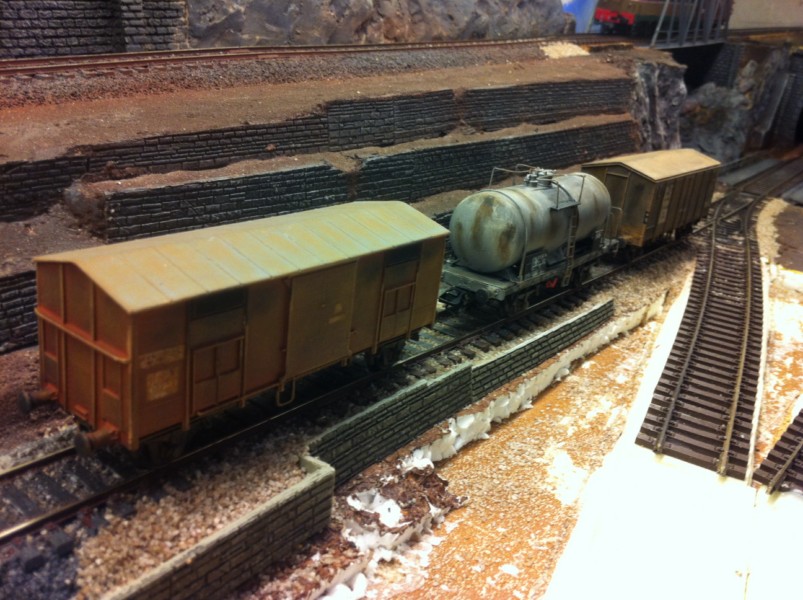

al momento non ne ho disponibili altre,l'impasto in questione è la parte marrone che simula la terra dietro i muri di contenimento.
135,67 KB
scusate per i carri che non sono un granchè..ma avevo solo questa al momento [:I]

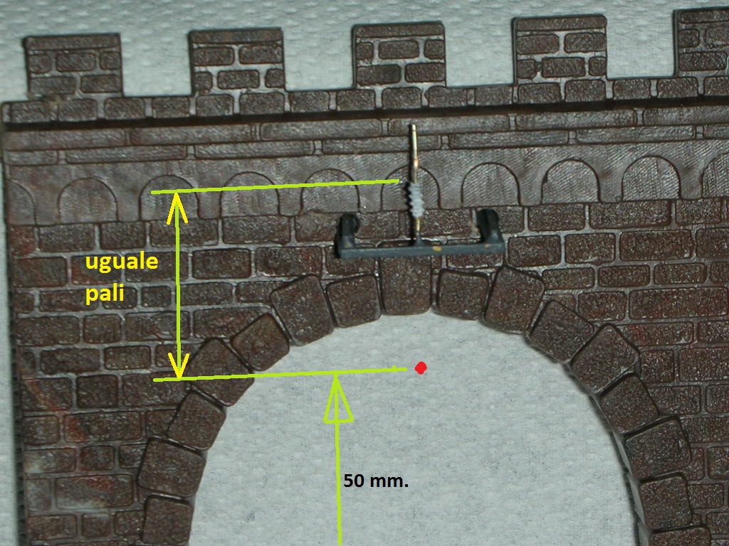

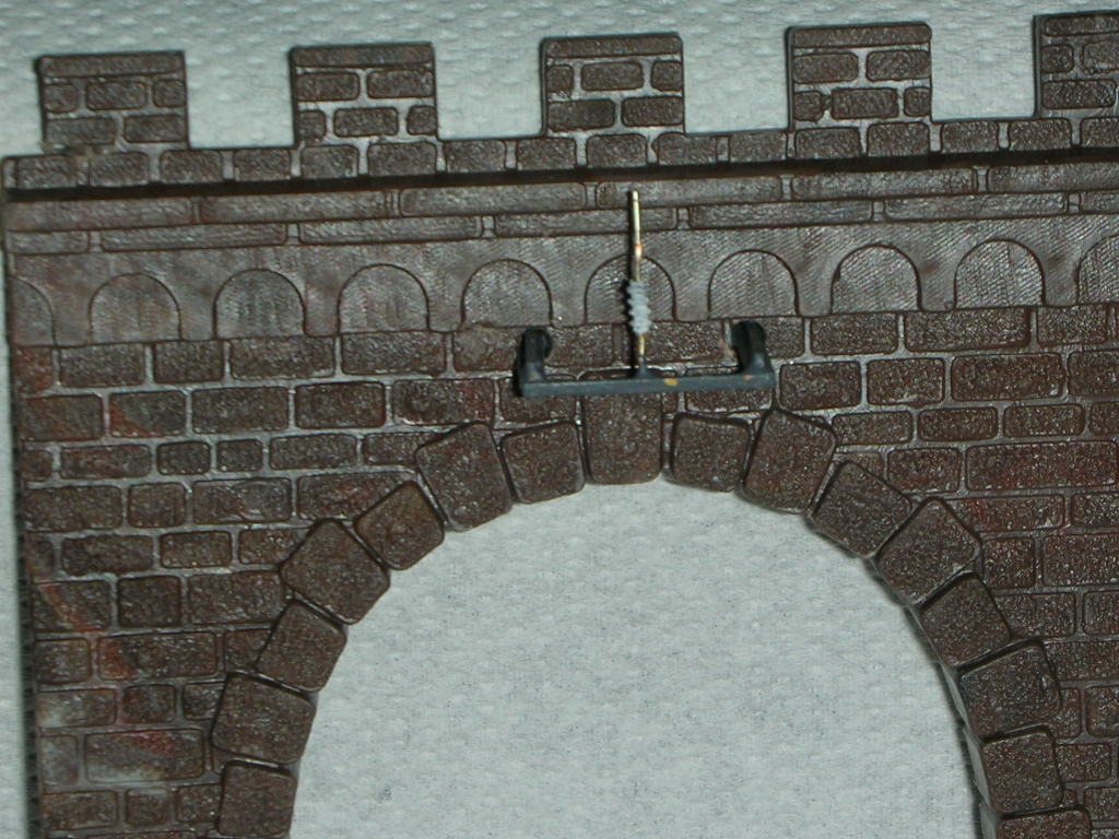

Grazie Riccardo! Ho bisogno proprio di un tuo parere.

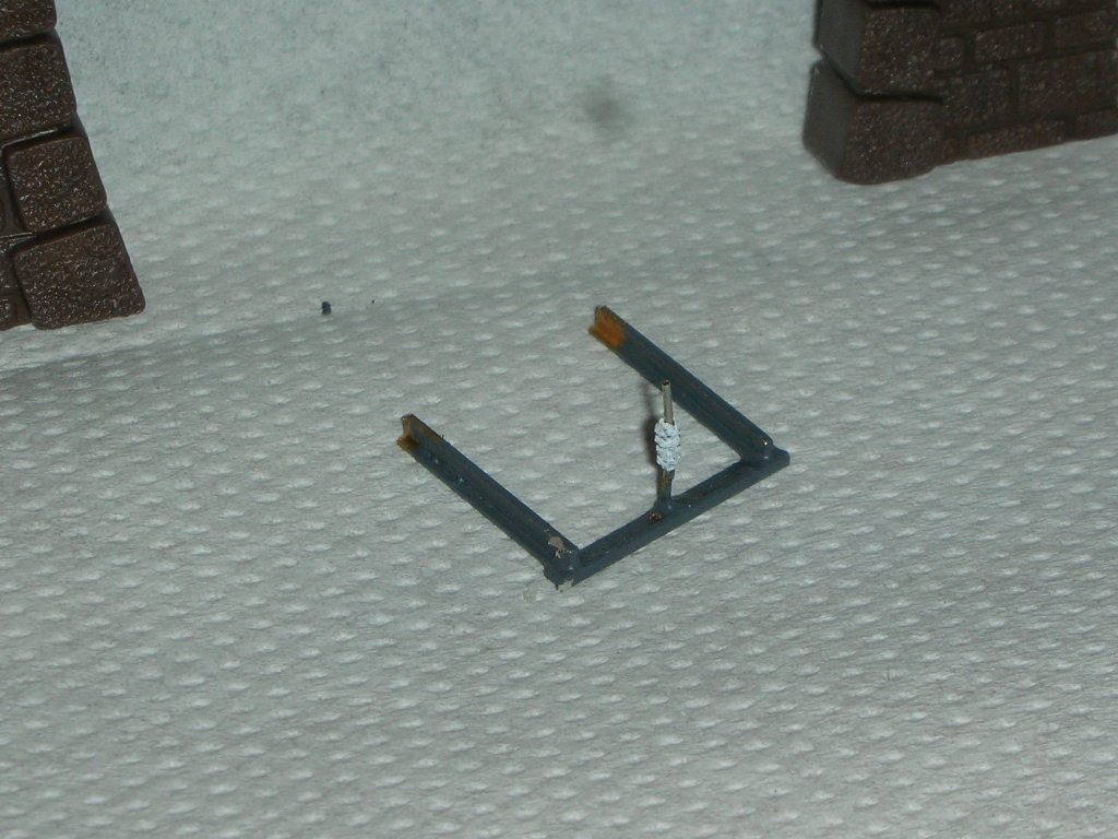

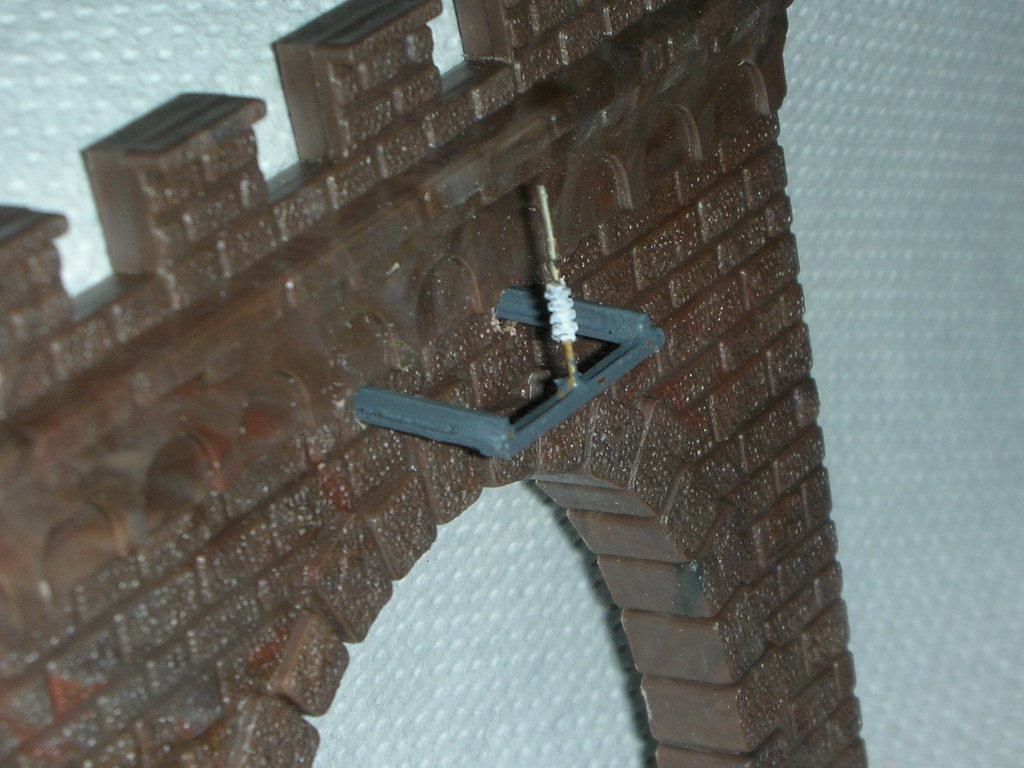

Ho due portali di galleria contro cui finirà la catenaria; ho pensato di fare una mensolina isolata per ancorare la fune superiore di sospensione, mentre il filo di contatto proseguirà per qualche cm all'interno della galleria e lì verrà fissato.
Li ho realizzati con profilati in ottone e li ho verniciati in grigio scuro; cosa te ne pare?
Ho provato a metterne uno su un portale avanzato per vedere l'effetto di massima.
166,71 KB
181,41 KB
167,52 KB

Sentiamo il pare dell'esperto, a me francamente sembra bellissimo!!
Messaggi: 5645
Età: 22
Re: MODULO (doppio) "Galleria dell'orso"
#190 Messaggio da Riccardo »
Mauro, è bellissimo !!!! :cool: :cool: :cool:
Complimenti :grin:
L'unica verifica è la posizione in altezza, nella foto quel puntino rosso sarebbe la linea
278,88 KB

Perfetto, grazie a tutti!
Si Riccardo, giusta puntualizzazione, ma quel portale non è quello in uso nei moduli, è solo di esempio. Per l'altezza devo fare ancora tutte le misurazioni del caso.
Messaggi: 5645
Età: 22
#192 Messaggio da Riccardo »
hai ragione Mauro, [:I]
non mi ero accorto che il portale aveva ancora i famosi merletti..... :cool:

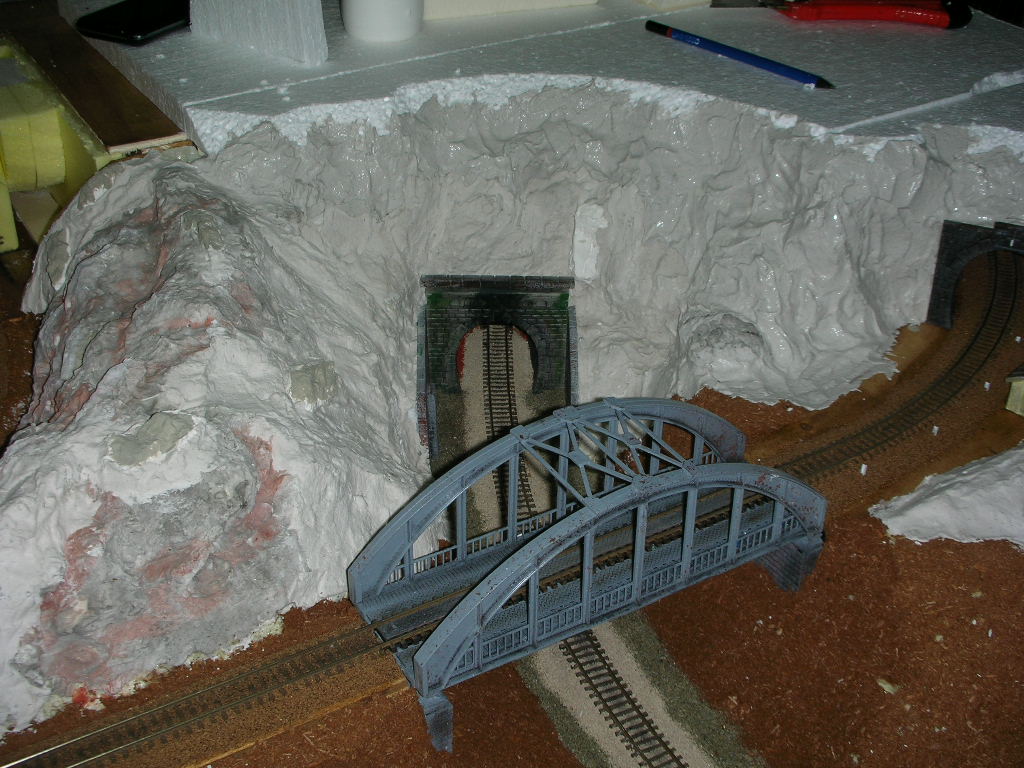

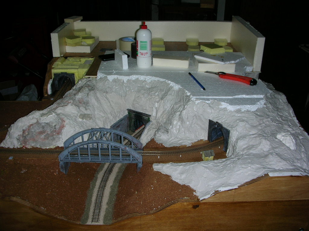

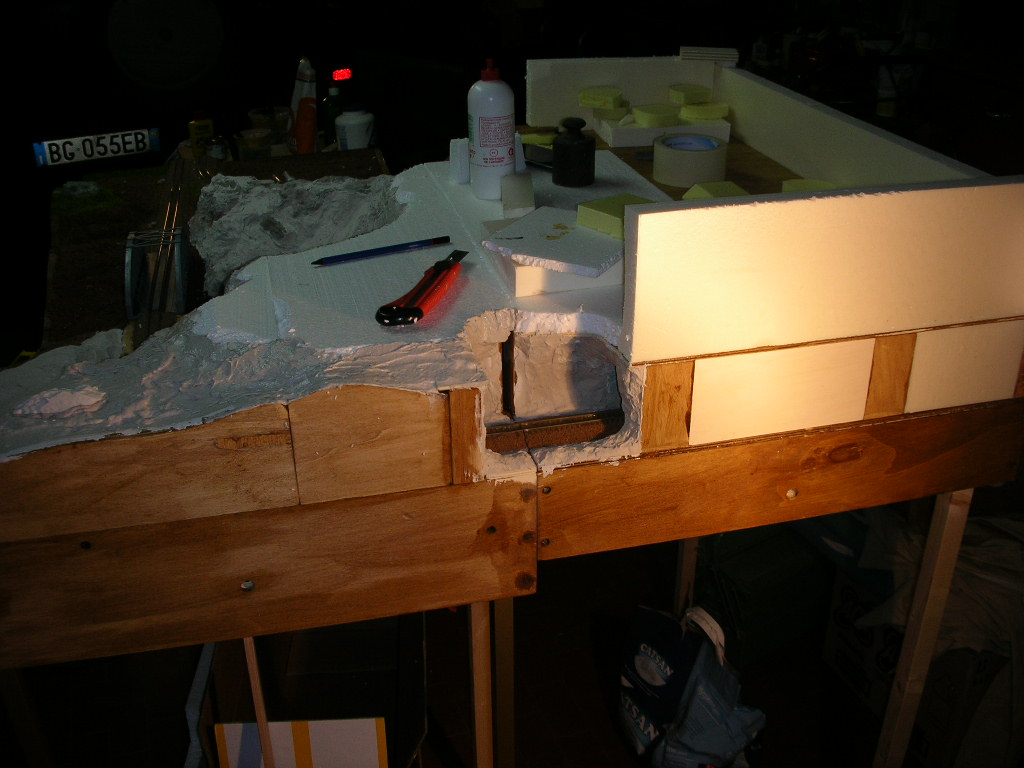

Situazione avanzamento lavori: ho finalmente tolto dalla vista quella oscena e odiosa meringa; non la userò mai più, almeno non così! Mi sto elevando con i piani del modulo retrostante e mi appresto a conformare i rilievi montuosi.
188,58 KB
175,4 KB

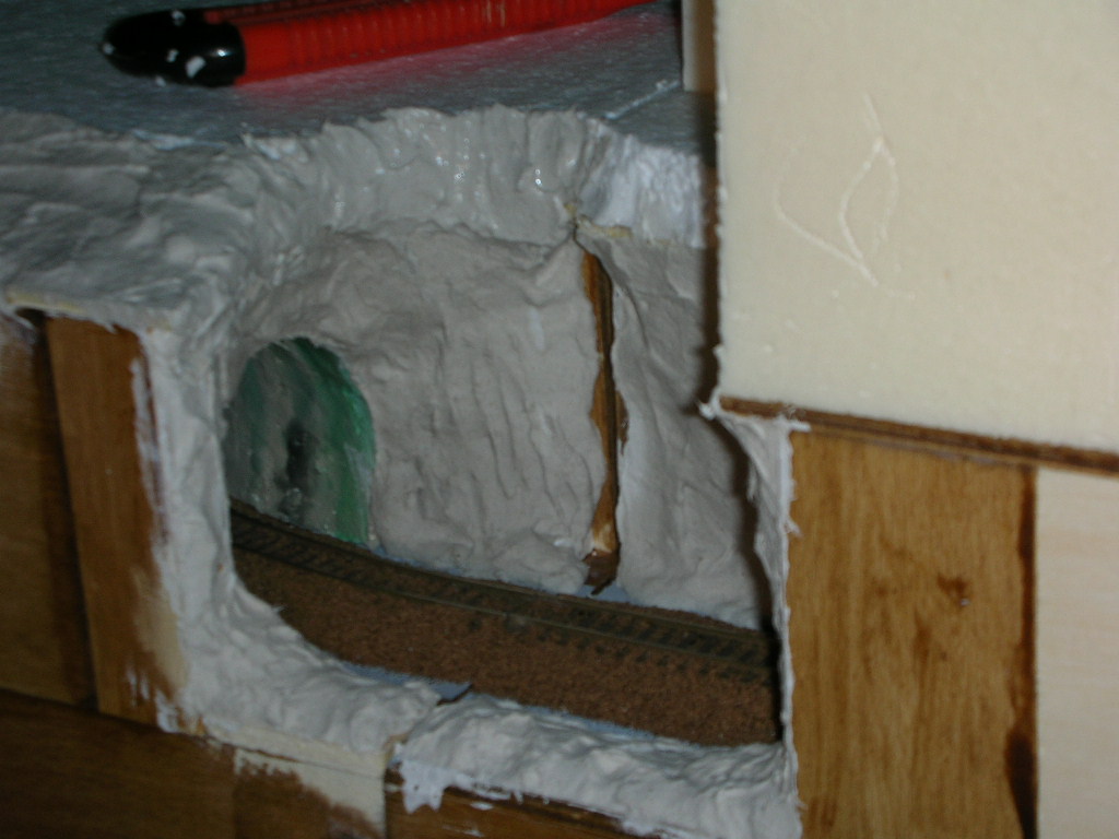

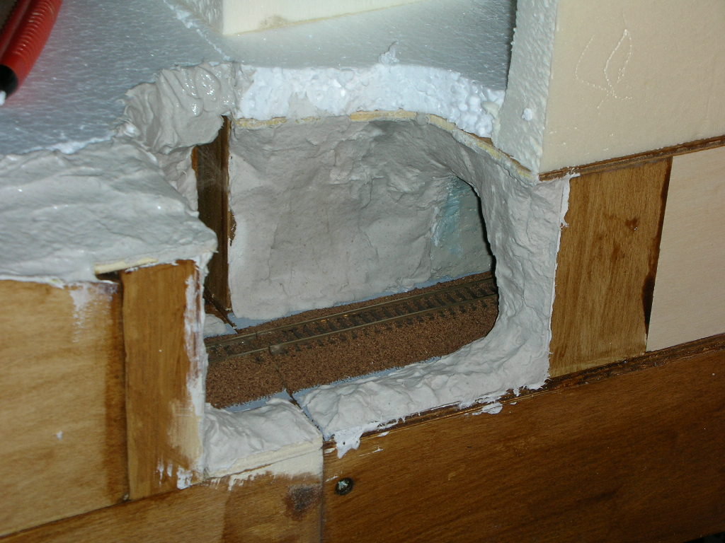

Oggi vi faccio vedere una parte fin qui non evidenziata; per permettere un controllo visivo e digitale dell'allineamento dei binari nei due punti di giunzione fra moduli ho pensato di realizzare una fenditura nella roccia e un breve tratto aperto.
Così nel lato esterno e finale ho pensato di realizzare quello che vedete e che per ora è abbozzato e in fase di essicatura: portali in nuda roccia.
Che ne dite?
160,76 KB
168,94 KB
156,81 KB

Ottimo lavoro Mauro, sotto tutti i punti di vista.
Mi piace moltissimo questo "incrocio" che, nello spettatore, fa nascere il dubbio di come sia effettivamente il tracciato.
L'anello di ritorno è camuffato alla perfezione.
L'altezza definitiva, corrispende con la parte più alta del polistirolo che si vede sullo sfondo?
Grazie Andrea! Il polistirene che fa da contorno è più alto di quanto sarà la scenografia perchè lo dovrò modellare a seconda del rilievo irregolare dei bordi.
