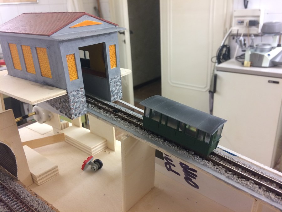

#53 Messaggio da Ferruggia Carlo »
Prove tecniche funzionamento funicolare.

Ci spieghi che tipo di automazione hai usato per la funicolare?
La vettura è autocostruita?

Uno spettacolo Carlo, il sistema di movimentazione della funicolare è il solito del mini plastico con la cava che ho visto dal vero?
Ferruggia Carlo
Messaggi: 682
Città: Romano di Lombardia
Re: MODULO "TTm La Funicolare"
#62 Messaggio da Ferruggia Carlo »
Il sistema di trazione è molto semplice . Sotto la stazione alta è posizionato un motorino con demoltiplica al cui alberino è fissato un sottile filo che si arrotola in salita e in caduta dal peso della vettura. Il procedimento è lo stesso del dioramino della cava di marmo ( pubblicato sul numero di TTM di giugno). La vettura è autocostruita montata su un telaio di un carro merci scala N.

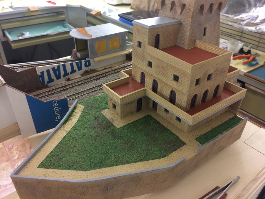

#68 Messaggio da Ferruggia Carlo »
Si procede al paesaggio

#74 Messaggio da Ferruggia Carlo »
Grazie picciotti. L'edilizia è terminata ora si passa al paesaggio .
