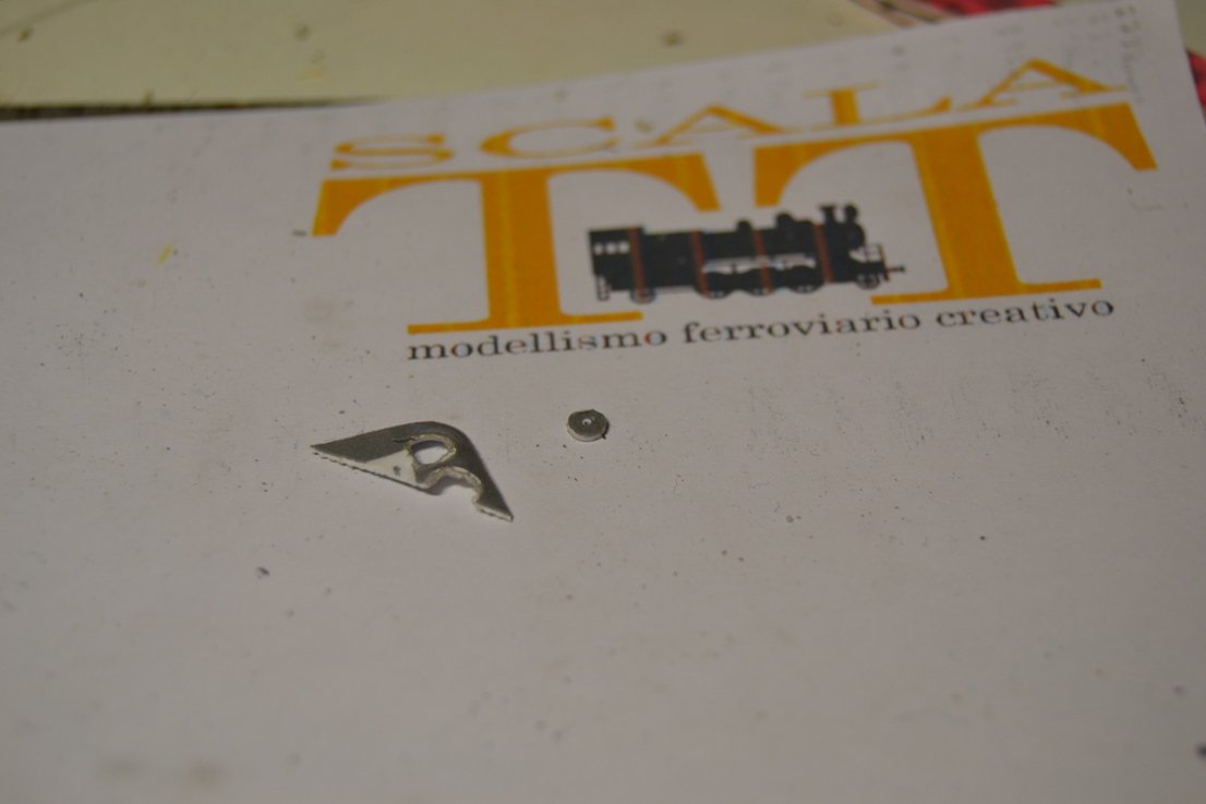

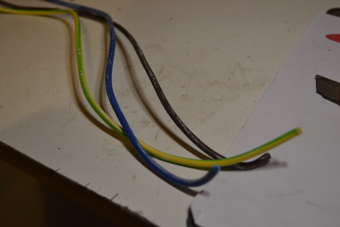

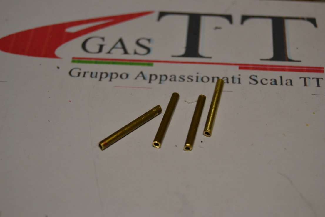

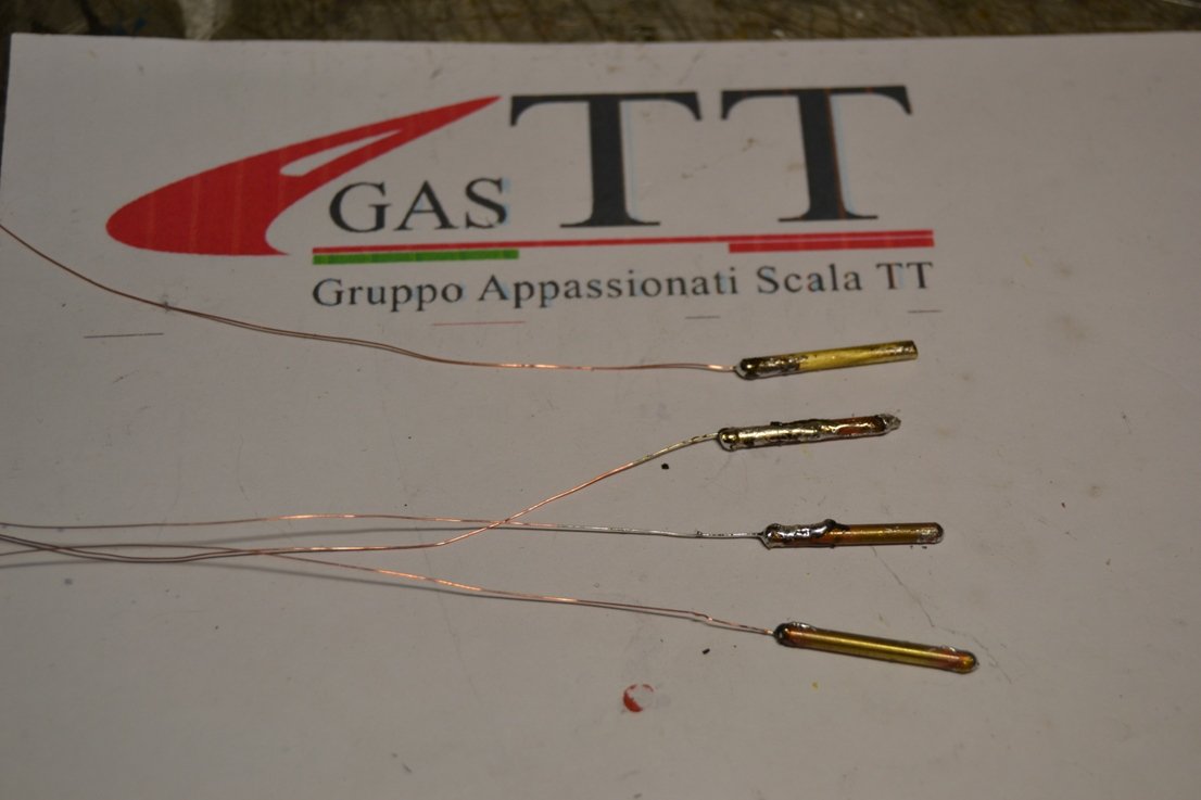

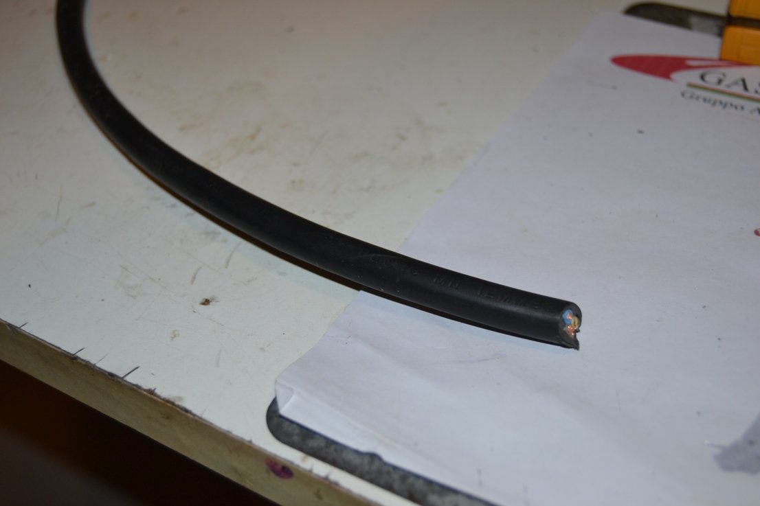

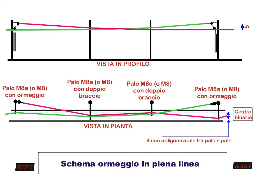

Oggi ho tagliato un pezzo di cavo elettrico 3x4 mmq lungo 300 mm.
Ho, ovviamente, estratto i cavi elettrici dal suo interno
e li ho "pelati", estraendo i filini di rame.
Ho poi tagliato 4 pezzi di tubo di ottone da 2 mm di diametro, lunghi 25 mm.
Giunto a questo punto ho iniziato a scaldare il saldatore a 400° (max temperatura).
Ho iniziato a sciogliere stagno all'interno del tubo, finché ce ne stava.
Ho preso uno dei "filini" di rame lungo 300 mm e, dopo averlo stagnato su un lato, l'ho infilato nel tubo, brasandolo e saldandolo bene.
Ne ho preparati 4.
Cosa sono?
A cosa servono?

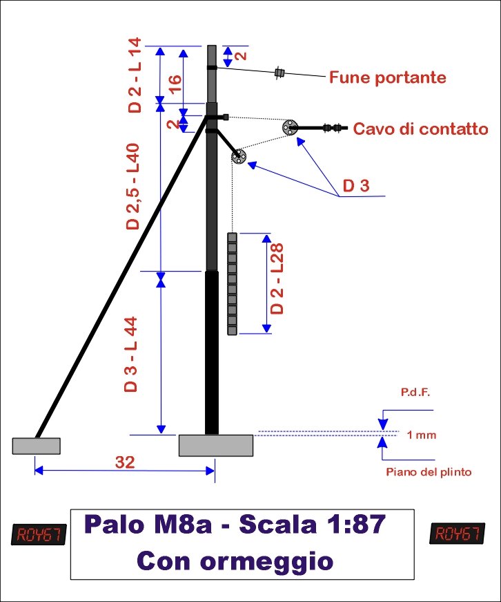

Ecco un disegno che toglierà ogni dubbio....

Urca....I contrappesi della linea di contatto!
Question:
Il motivo per cui hai utilizzato del filo elettrico da 4mm, è dettato dal diametro dei "filini" interni (paragonabile al cavo reale in scala 1/120)?
Messaggi: 6519
Re: MODULO "viadotto autostradale"
#728 Messaggio da roy67 »
Esatto Fabio, sono prorio i contrappesi degli ormeggi.
Ho usato i filini di rame in quanto hanno lo stesso diametro del filo da tensionare (in scala 1:120) e perché sono lavorabili con facilità (anche se estremamente delicati). Anche l'ultima parte del filo di contatto (quella che dal penultimo braccio va alle carrucole) sarà costruita con tali fili e tensionata realmente dal contrappeso....

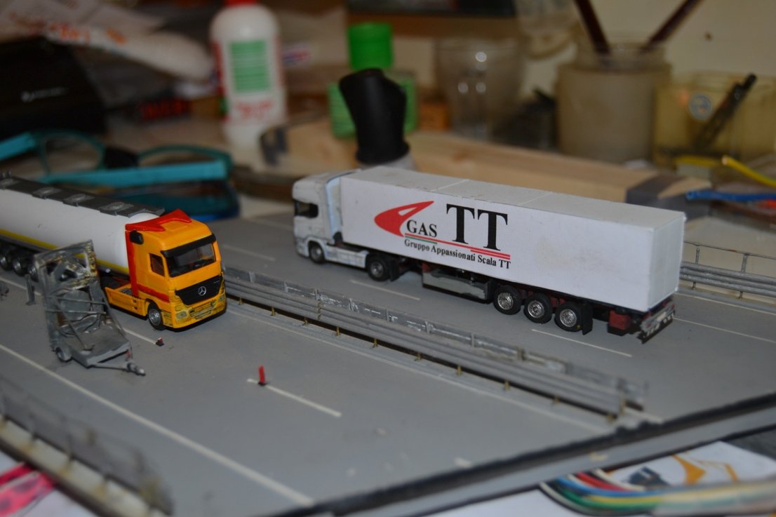

Qualche foto di aggiornamento:
La betoniera Scania è stata tolta per l'elaborazione (vedi pagina 12 di questa discussione: viewtopic.php?f=166&t=13662&start=275).
Manca ancora qualche piccolo dettaglio, ma ormai il viadotto è quasi pronto (per piccolo dettaglio intendo l'autocisterna... :wink: )
Nel dettaglio:
Messaggi: 15761
#731 Messaggio da MrMassy86 »
Ottimi scorci Roy, molto realistici :D Massimiliano [253]

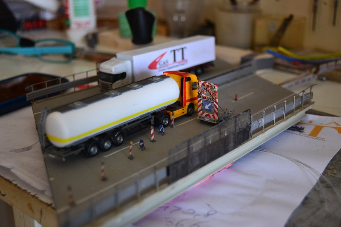

Altri lavori sono in ultimazione.
Uno di questi è l'autoarticolato cisterna...

L'autocisterna c'è.
Funzionano anche le frecce.... :lol: :lol: :lol: :lol: :lol:
Peccato si sia scaricata la battweria del telefono... :cry:

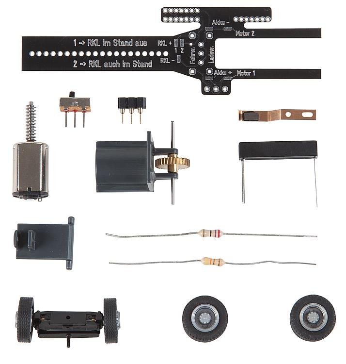

peccato che il gruppo non abbia pensato un pò più in grande... un bel car system avrebbe fatto un figurone!
Considera che nelle ultime due manifestazioni,del nostro gruppo, con il faller in funzione quasi nessuno ha più guardato i treni :lol:

Purtroppo la Faller non produce nulla in 1:120.
Per ora (nell'esempio) c'è solo la "roy67 Ltd" a produrre autoveicoli stradali e mezzi d'opera in scala 1:120 con funzioni realistiche... :wink:
Ma come avrai visto, parlando in senso lato, siamo tanti a muovere le mani in questa scala.
Il bello è creare ciò che nessuno produce.... :wink:
Dimostrando che non c'è bisogno delle ditte modellistiche per fare modellismo!

infatti intendevo utilizzare alcune produzioni per "fare",non ho dubbi sulle tue capacità :wink:
Faller vi pensa poco ,ma vi pensa,ha fatto un avantreno in TT ed un kit adattabile in lunghezza,poi ci sono le vostre mani! :lol:

P.S. Fabio, l'avevo già visto quel kit. Però c'è da lavorare non solo di "modellismo", ma anche di "ingegneria micromeccanica"... :wink: :wink:

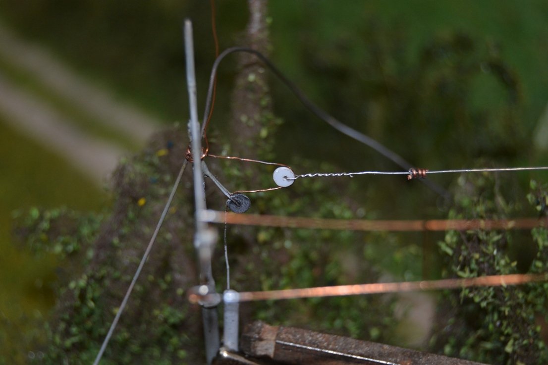

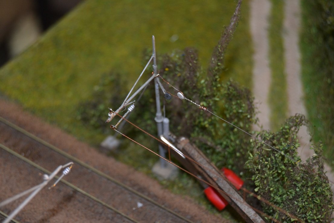

Proprio ad inizio di questa pagina della discussione ho accennato ai contrappesi di tensionamento ormeggi.
Oggi pomeriggio ho fatto in modo che non fossero più schemi o disegni..... :D :D :D
Tanto per rinfrescare la memoria o anche mettere spunti per chi non conosce (ancora) la poligonazione della catenaria.
Il mio modulo prevede l'ormeggio di piena linea:

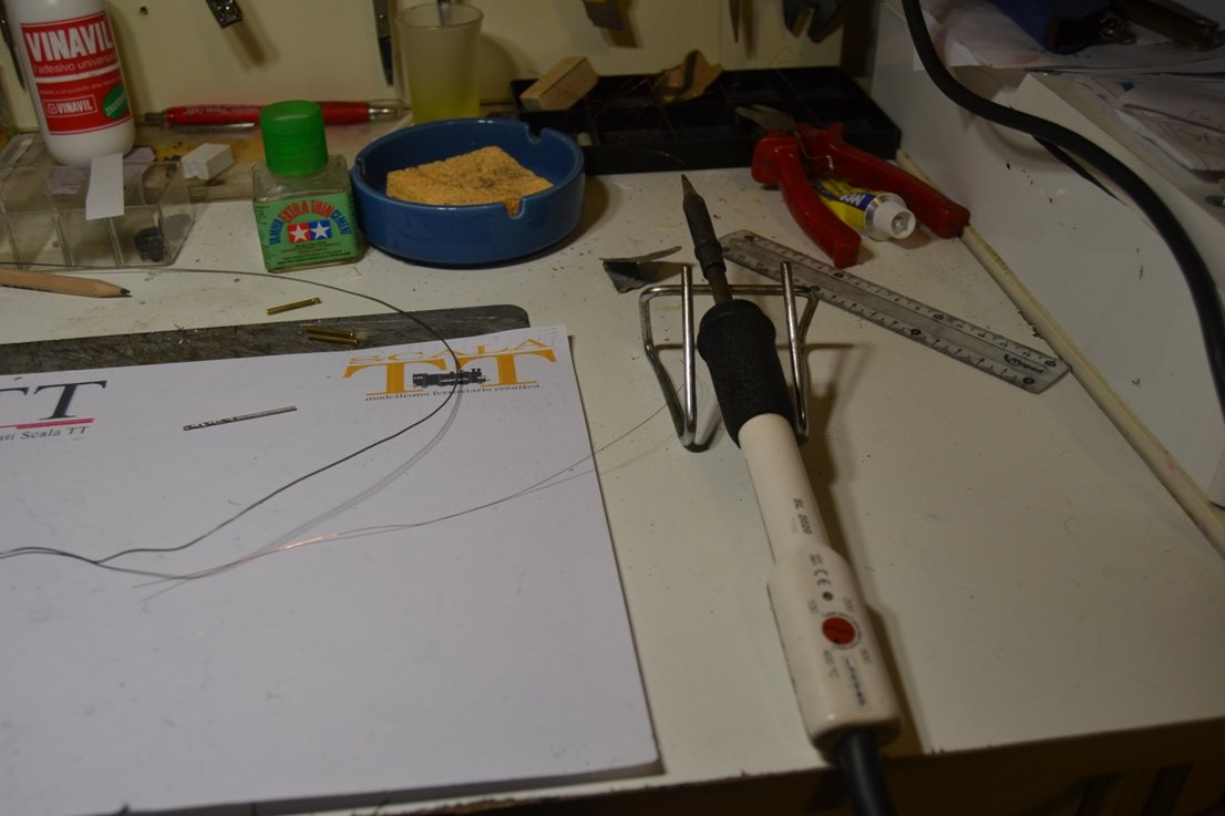

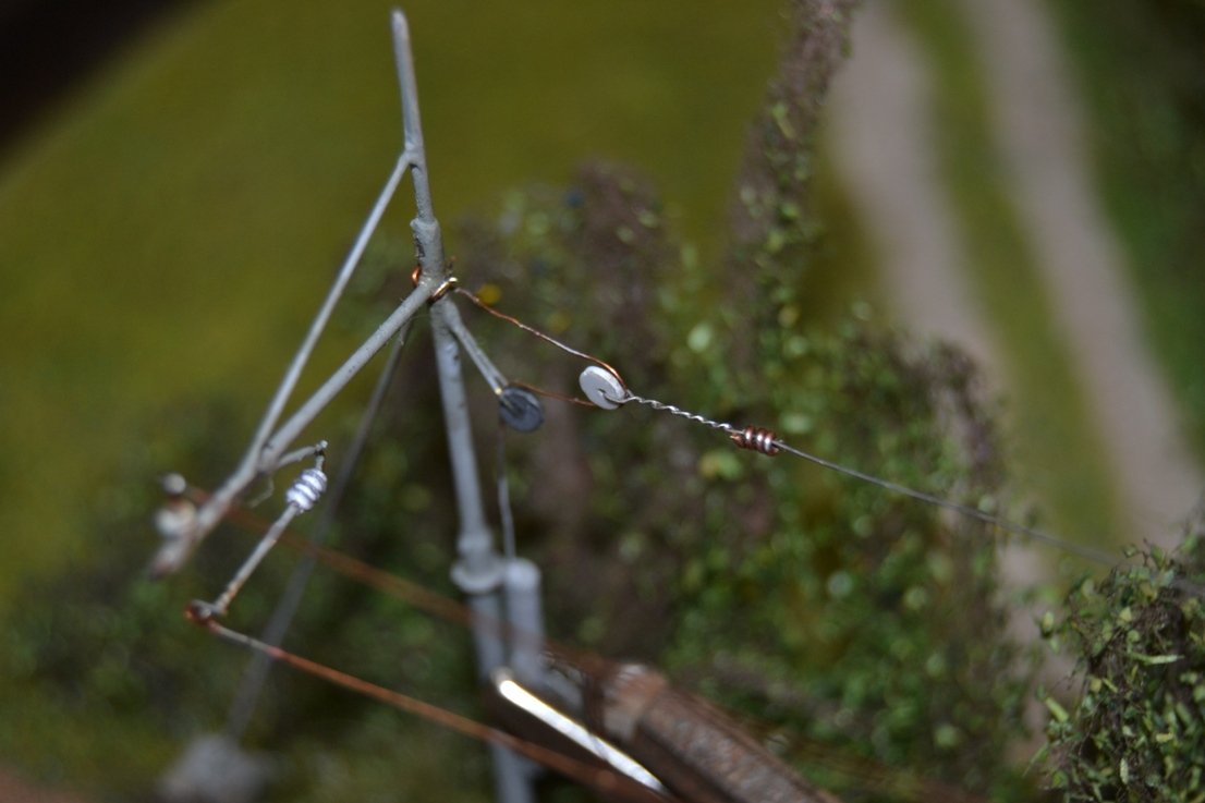

Quindi, oltre che ad avere costruito i pali (vedasi pagine precedenti), ho iniziato a saldare i fili della catenaria. Prevista come "Art. 444 Sommerfeldt" da scheda tecnica. Ma l'ormeggio non è previsto..... :wink:
Intanto ho preparato i contappesi da inserire nei pali (vedasi più sopra).

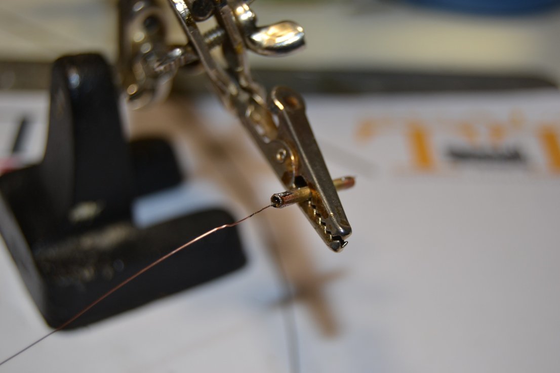

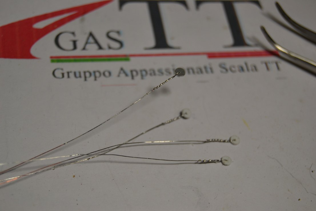

Ho poi preparato le pulegge, tranciando una vecchia carta di credito scaduta con la fustella da 2,5 mm.
Dopo avergli praticato un foro da 0,5 mm al centro, vi ho fatto passare un filo di rame da 0,4 mm "prestagnato" (ovvero già ricoperto di stagno fuso) edf arrotolato da un lato.
Ovviamente ni ho preparati 4, come i contrappesi.
Ora arriva il bello. Bisogna "tessere la tela" come un ragno, saldando i fili leggermente (proteggendo i binari da eventuali "sgocciolamenti").

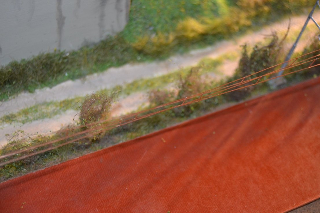

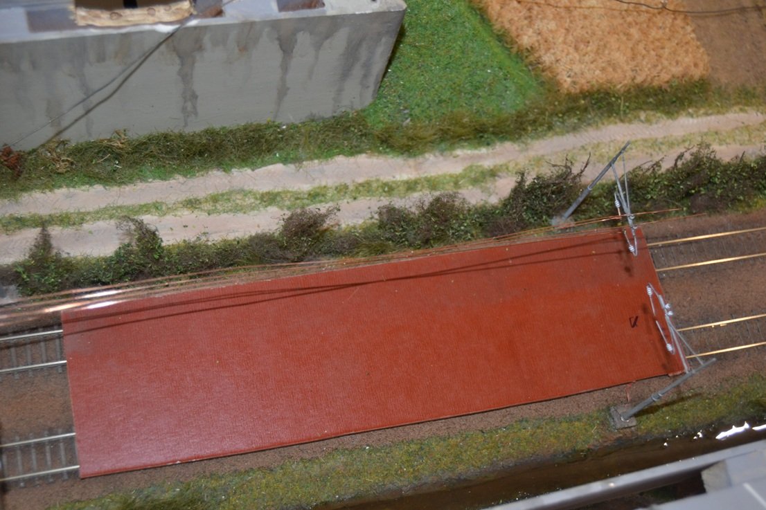

Da prima si installano i cavi che saranno incrociati fra i due pali centrali del modulo (verificare lo schema sopra).
Ovviamente questi dovranno avere altezze diverse per l'allontanamento dal punto di contatto dello strisciante.
A questo punto si inizia a "tendere" il filo con la carrucola verso il palo.
Contemporaneamente si fa passare il filo di rame del contrappeso nella carrucola e si tira (delicatamente) finché si tende. A quel punto si mette una goccia di stagno..... Ma cosa vi spiego... Ecco qua:
Tutto questo dev'essere eseguito su ogni lato del modulo........ :wink: :wink: :wink: :wink: :wink: :wink:
