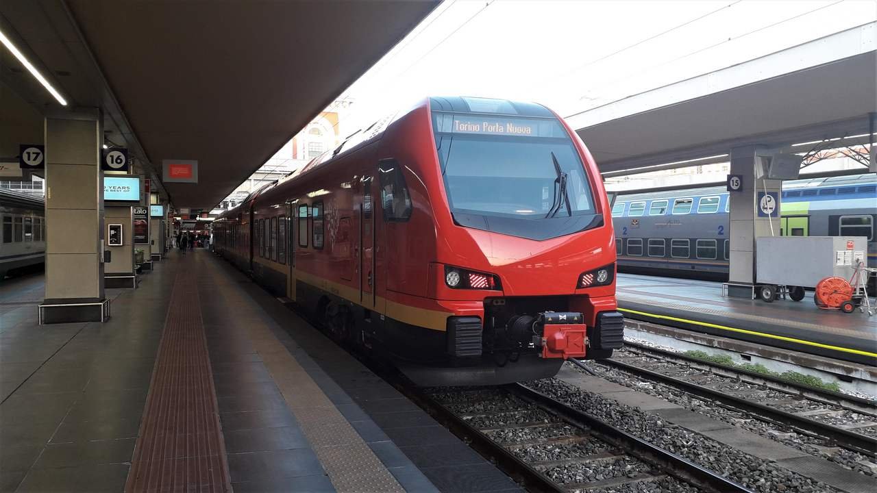

I treni, da poco entrati in servizio sulla relazione tra Torino e Aosta sono stati acquistati dalla Regione Valle di Aosta e sono gestiti da Trenitalia. Su rete RFI la classificazione è BTR 813. Dal 2010, a causa di alcuni problemi con i treni diesel nel passante di Torino, non esistono collegamenti diretti tra Torino ed Aosta, ma il programma di esercizio prevede sempre il cambio in coincidenza nella stazione di Ivrea, dove termina la tratta elettrificata ed inizia quella in trazione diesel. Con l'introduzione dei treni bimodali, alimentabili da catenaria oppure con motori diesel, questo vincolo viene rimosso e sono nuovamente istituite delle relazioni dirette tra Torino ed Aosta.

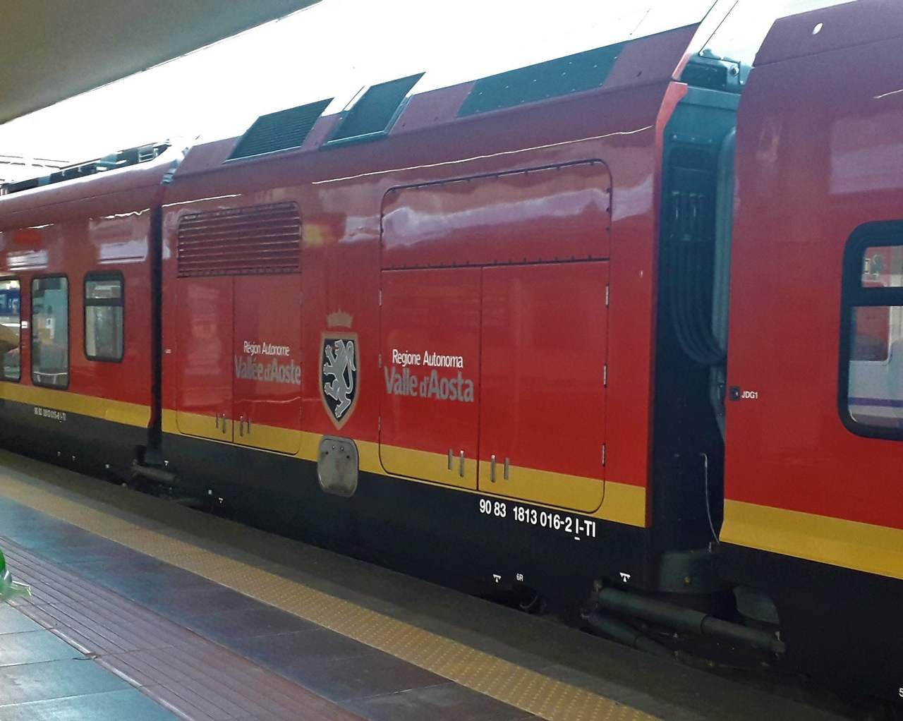

Per raggiungere Aosta utilizzo il treno Regionale 10009 per Ivrea, previsto in partenza alle 11:30 dalla stazione di Torino Porta Nuova. Il mezzo è un treno bimodale Stadler Flirt BTR 813 entrato in servizio nell'Ottobre 2019. Il treno è composto da quattro elementi, tre vetture con posti a sedere per i passeggeri ed un elemento motore che contiene i motori diesel da usare sulle tratte non elettrificate. Il treno può essere alimentato a 3000V in corrente continua oppure tramite i motori diesel, che forniscono energia elettrica al treno tramite due alternatori e relativi dispositivi di controllo e regolazione. Quando il treno opera in modalità diesel, la trazione è del tipo diesel-elettrico.
I treni BTR 813 possono trasportare fino a 159 passeggeri, raggiungono la massima velocità di 140 km/h, hanno una potenza di 2600 kW quando alimentati tramite linea elettrica e 700 kW in alimentazione diesel. Lo sforzo di trazione massimo è di 200 kN, la trazione avviene sui due carrelli di estremità per un totale di quattro assi di trazione per ogni treno.

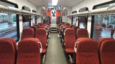

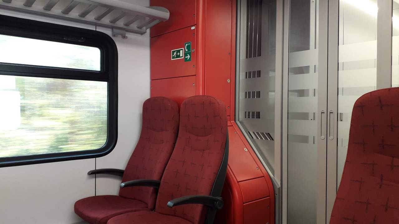

Il treno in servizio sul Regionale 10009 per Ivrea è il BTR 813 n°4, che si presenta in buone condizioni di ordine e pulizia. Gli interni sono di colore prevalentemente rosso, con sedili rivestiti in tessuto e discretamente comodi. A bordo sono disponibili monitor informativi su fermate ed itinerario del treno, prese elettriche ed annunci audio. Gli annunci audio sono semplici e chiari e si limitano ad annunciare la fermata in arrivo e la destinazione del treno.

Il treno, durante la marcia, è molto stabile e silenzioso, anche nelle tratte in cui si procede con i motori diesel accesi. I motori sono collocati in un apposito compartimento dedicato e questo fa si che il rumore e le vibrazioni quasi non si sentano, mentre si percepisce di più lo stridere delle ruote sulle rotaie nel percorrere le curve di raggio stretto. In modalità elettrica i valori di accelerazione sono molto elevati, con riprese decisamente veloci dopo le soste e durante le variazioni di velocità in linea. In modalità diesel il treno è più tranquillo, con riprese più lente ma comunque progressive e linerari. La qualità di marcia è buona, con accelerazioni progressive e lineari, senza strattoni e che garantiscono al mezzo un elevato confort di marcia, a parte alcuni movimenti di rollio un po' accentuati in sporadici casi. L'accesso al treno avviene tramite ampi vestiboli e con accesso a raso, cosa che rende l'incarrozzamento facile e veloce. In modalità diesel la trazione è di tipo elettrico e questo garantisce al mezzo un buon confort di marcia, con accelerazioni progressive e lineari, senza strattoni. Gli isolamenti acustici, i motori posti in un apposito scomparto ed i finestrini sigillati garantiscono poi la silenziosità a bordo, rendendo il mezzo nel complesso confortevole.

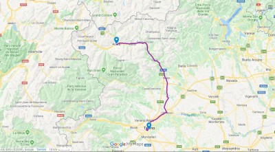

La tratta tra Ivrea ed Aosta richiede circa un ora di percorrenza e, nel complesso, l'intera tratta da Torino ad Aosta si percorre in circa due ore con fermate a Torino Porta Susa, Chivasso, Ivrea, Pont St. Martin, Chatillon-Saint Vincent, Hone-Bard e Nus. Il prezzo del biglietto è di 9,45 euro per una percorrenza di 129 km.
