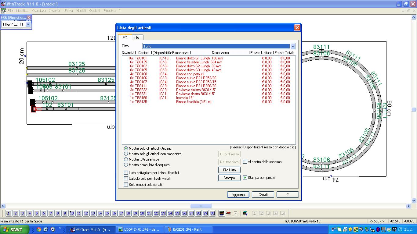

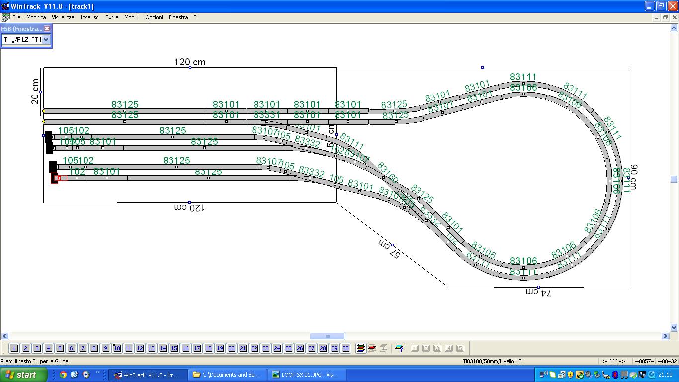

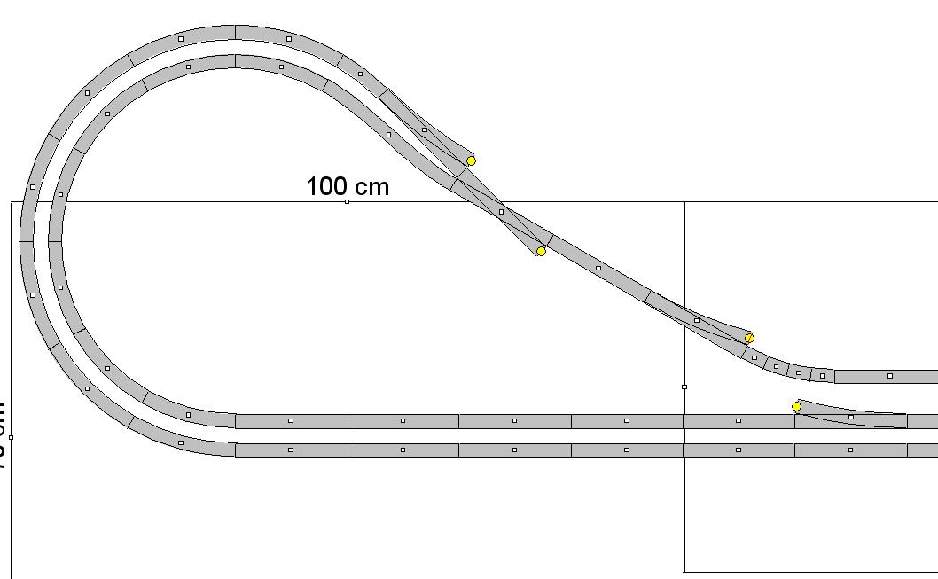

...vengo alla mia elucubrazione!
133,18 KB
Mauro, ho iniziato a battur giù un progetto analogo, ma mi sono incasinato.
52,26 KB
Mi alleghi la schermata con i codici binari?
Così provo a buttar giù il progetto anch'io.
Messaggi: 6621
Re: MODULO "La rocca del RE" (anello ritorno sinistro)
#48 Messaggio da Docdelburg »
Ora ti posto qualche immagine che ti sia d'aiuto, ma comunque ci eri arrivato. Io ho previsto curve di raggio più ampio (353 interna e 396 esterna) su due moduli lunghi 120 cm e larghi uno 55 e l'atro 90.
Ho cercato di usare il più possibile i pezzi con codice ma in molti casi si va di flessibile. Ecco le tre immagini:
139,03 KB
164,33 KB
119,81 KB
Io sono dell'idea che un doppio modulo come questo sia prettamente di servizio e quindi, ben rifinito e di aspetto pulito, non vada scenografato.
Dico questo anche e soprattutto per il rimessaggio ed il trasporto e per una inevitabile manutenzione ordinaria periodica. Un esempio:
145,11 KB
E ti assicuro che questi moduli, non scenografati appunto, saranno comunque d'interesse per molti appassionati curiosi delle soluzioni tecniche.
