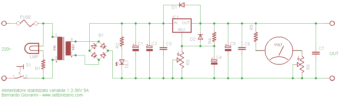

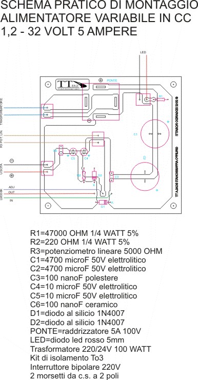

Alimentatore di potenza:
10,28 KB
Nel circuito ho omesso il voltmetro e la lampadina.
79,45 KB

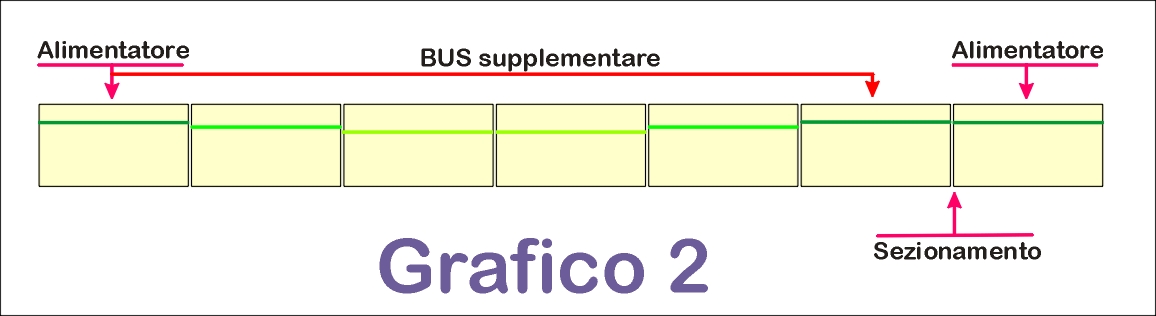

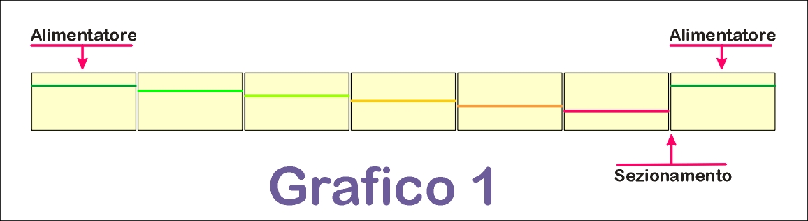

Espongo qua la mia idea.
Considerando che il modulare viene alimentato da un cavo multipolare, che ad ogni modulo si "ferma" per scaricare alimentazione per poi ripartire per il modulo seguente, per resistenza, data dalla lunghezza del cavo, sezione dei fili interni, e 2 connettori per modulo, si ha una caduta di corrente.
Questa caduta sarebbe insignificante per qualche modulo, ma quando i moduli sono tanti... Inizia a farsi sentire.
Al punto che bisogna elevare la tensione per far arrivare i 12 Vcc all'ultimo modulo, ma i primi si "beccano" quasi 14 Vcc.
Nel grafico seguento ho schematizzato la caduta di corrente che si ha ad ogni modulo, esagerando, ma per far capire ciò che accade.
Come si vede, dal modulo "alimentatore" si ha una caduta sempre maggiore, finché si arriva all'ultimo modulo, che magari è dotato di altro alimentatore.
79,15 KB

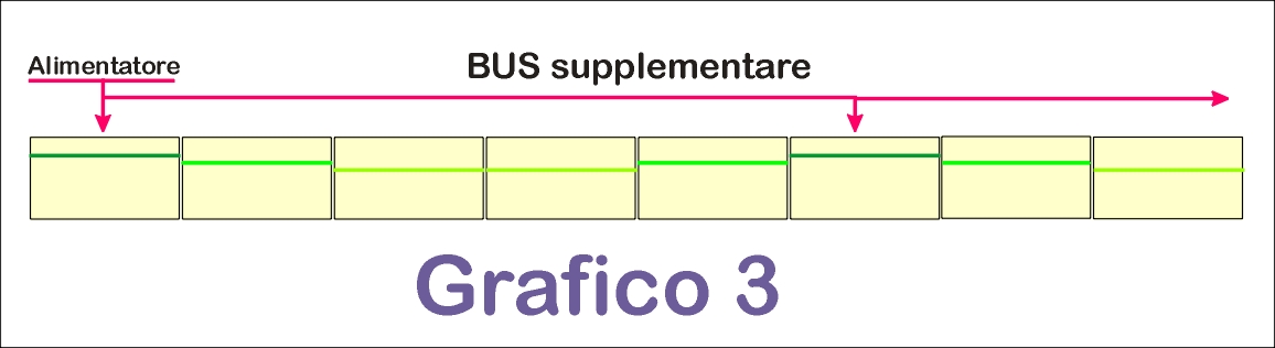

Se ogni 5-6 moduli facessimo una presa di alimentazione, con un BUS parallelo, formato da 2 fili di diametro 2 mm, tale caduta si ridurrebbe del 50%, perché al modulo di alimentazione la caduta verrebbe compensata anche a monte.
94,24 KB
Tale sistema può essere adottato per più punti paralleli, arrivando ad alimentare anche 20 moduli.
80,21 KB
Così facendo, avremo l'alimentazione attestata a 11,8 Vcc, con una costanza di alimentazione lungo tutto il perimetro del modulare.... Con un solo alimentatore.

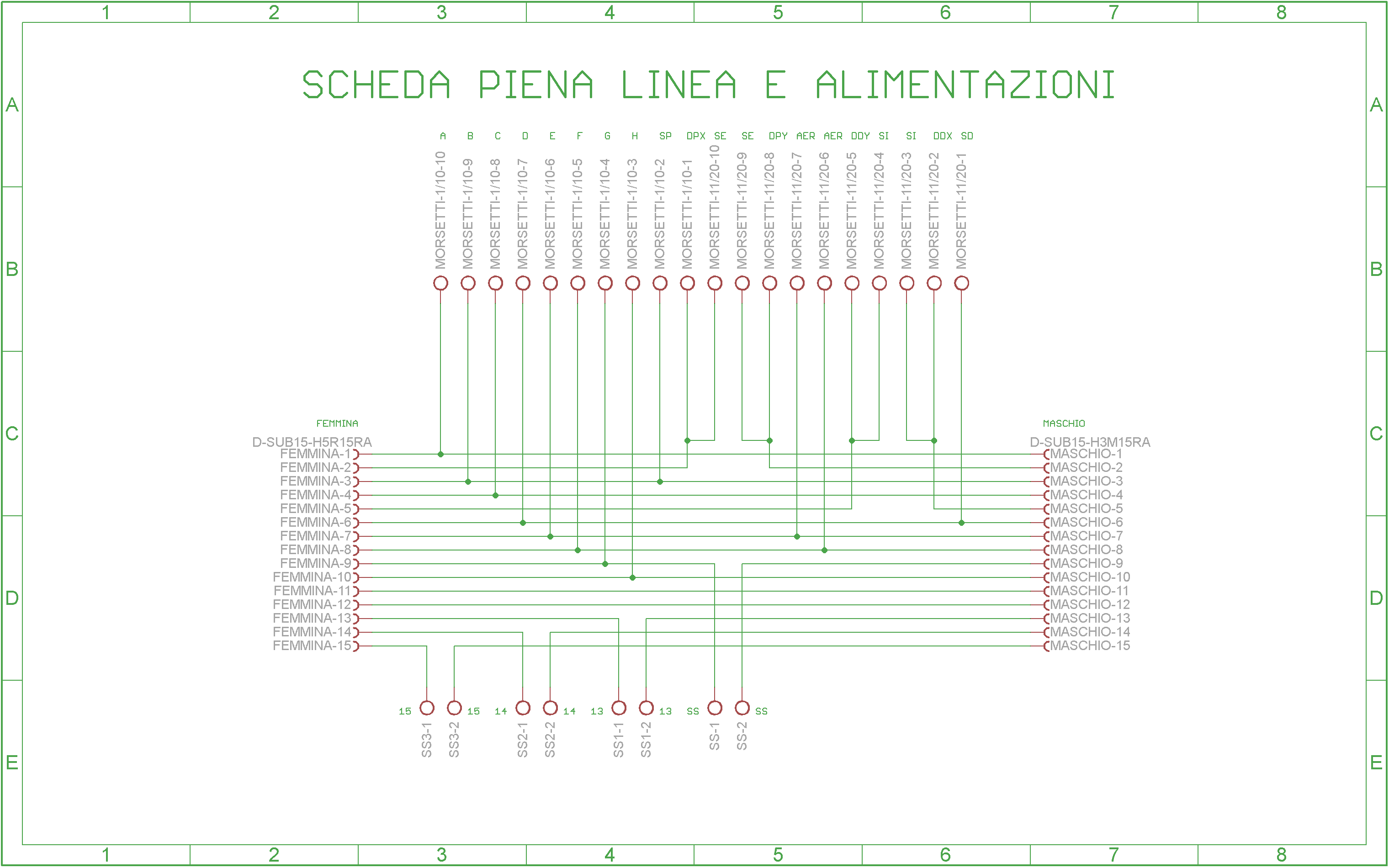

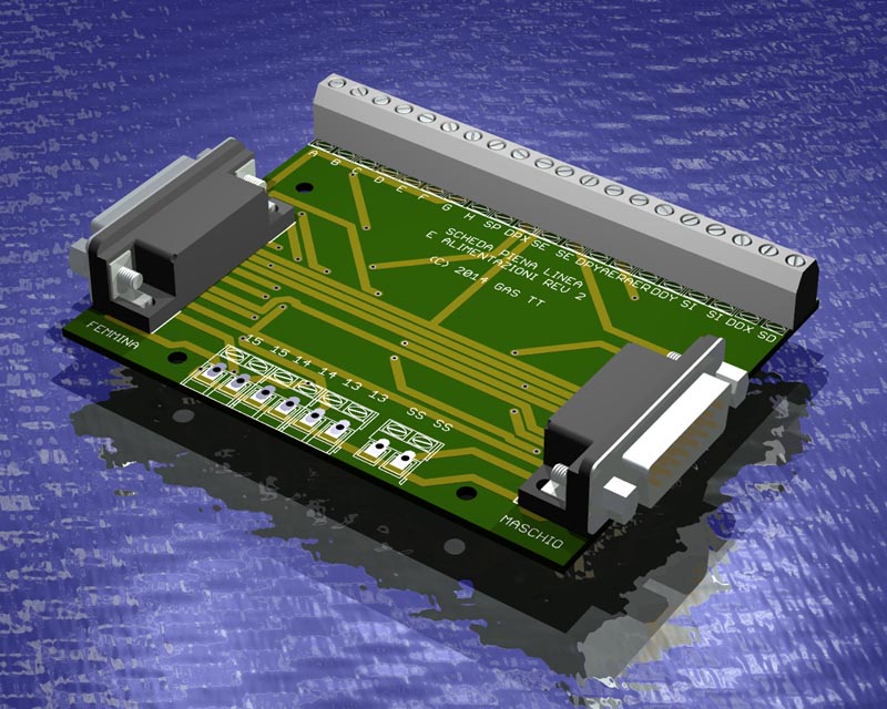

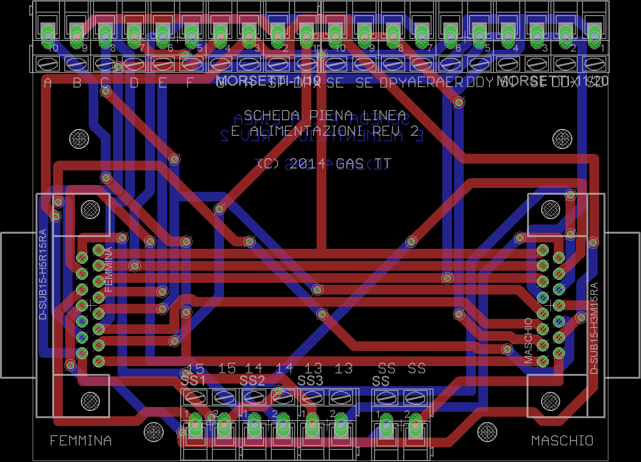

Parto dall'idea di Roberto che propone di dividere in varie tratte la linea dei servizi (blocco) per minimizzare cadute di tensione; proposta già discussa ed approvata.
Questa implementazione è stata prevista nella nuova versione della scheda (").
Per le vecchie schede, cioè nelle schede in possesso degli amici che portano un modulo di piena linea, la funzione può essere applicata apportando una semplice modifica.
La modifica consiste nel tranciare una pista della scheda col dremel (polo 9 della condotta) che andrà fatta per ora solo sui moduli installati tra un gruppo e l'altro. Cioè ogni 4 o 5 moduli.
L'alimentazione dei treni (trazione), non ha questo problema, in quanto tutte o quasi le schede installate hanno i morsetti di alimentazione ed i sezionatori di linea (SE, SI).
L'importante è avere a disposizione tanti alimentatori, sia per la trazione che per i servizi.
Nota: dalle misurazioni di tensione effettuate a Novegro ed a Verona, i valori sulle condotte misurati sui cappi non hanno mostrato particolari cadute. Ma in queste occasioni avevamo "solo" 18-20 moduli.
Il problema del blocco è una cosa a parte che con gli zener da 5,1 Volt dovrebbe risolversi. Tralaltro riguardava solo il modulo di Carlo che è stato aggiornato proprio durante Verona (il venerdì) con i regolatori che si sono bruciati il sabato, ma questa è cronaca.
Tornando all'argomento principale, propongo di dotarci di 2 o 3 alimentatori di linea per i treni e di 2 o 3 alimentatori stabilizzati a 12Vcc per i servizi, o per sicurezza anche 4 per tipo.
In questo modo avremo sicuramente la possibilità di fare molte prove nel momento in cui assembleremo il modulare in fiera.
Solo così troveremo i troll e potermo mettere in pratica tutti i ragionamenti che stiamo facendo qui.
La nuova scheda di piena linea è perfettamente compatibile con quelle attuali, ma è di dimesioni pari alla metà di quella attuale, ha le piste più larghe per consentire un migliore passaggio di corrente e ha 4 nuovi morsetti bipolari per sfruttare al meglio il bus:
- Polo 9: sezionamento sul positivo a 12 Volt CC della condotta dei servizi;
- Polo 13: condotta non utilizzata, il sezioamento è previsto per utilizzi futuri;
- Polo 14: condotta non utilizzata, il sezioamento è previsto per utilizzi futuri;
- Polo 15: condotta non utilizzata, il sezioamento è previsto per utilizzi futuri.
Allego lo schema per una valutazione; in alto i morsetti attuali, in basso quelli della variante in progetto.
Piena linea Rev 2:
57,6 KB
PCB:
115,81 KB
3D:
124,55 KB
La scheda non è ancora disponibile ed è in attesa di approvazione.

Sto facendo un calcolo molto ma molto teorico sul consumo del modulare e potrei sbagliarmi anche di molto, diciamo di un buon 50%, in quanto sono partito da una misurazione di soli 3 moduli.
Tuttavia, sarà opportuno fare delle ulteriori misurazioni sul campo, ma questo sarà possibile solo in occasione di una esposizione per verificare il tutto in modo tale da regolarci di conseguenza.

Sono convinto anch'io che il totale assorbito dai servizi non superi i 2 ampere, il 50% dei quali saranno solo impulsivi, quindi solo piccoli picchi al necessario.
Il mio modulo e il faro di caprazoppa avranno alimentazione indipendente, anche se il circuito faro assorbe solo 32 mA.
Il modulo del deposito di Giuseppe ha un certo quantitativo di led, ma, se non ho capito male, a Novegro non ci sarà.
Dovremo anche considerare un piccola caduta di corrente data dalla lunghezza del BUS, ma che, approssimativamente, si dovrebbe aggirare intorno ai 150-200 mA sul totale. Tutti, o quasi, i moduli hanno solo qualche led.. quindi si può ipotizzare un assorbimento di 80-100 mA per modulo.

Ultimamente stanno nascendo molti nuovi moduli tutti di piena linea e attualmente siamo su 11 richieste ufficiali più 3 o 4 da confermare.
Dopo Bologna ci si poneva il problema sul fatto che sarebbe opportuno includere anche 1 o 2 moduli di blocco per avere la possibilità di gestire al meglio l'impianto.
Visto che alle fiere il modulare non sarà mai al completo, disporre di qualche blocco in più non sarebbe male.
Mi rivolgo a coloro che stanno realizzando un nuovo modulo e che non sono ancora giunti alla posa dei binari.
La differenza tra la piena linea ed il blocco sta nell'inserire qualche filo, un paio di scarpette isolanti in più e 2 ampolle reed tra le rotaie.
L'installazione dei segnali ferroviari è facoltativa e può essere fatta anche in un secondo momento.
